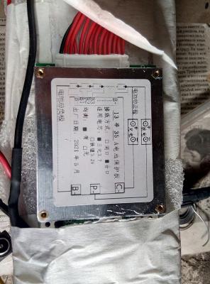

Добрый день уважаемые форумчане. Подскажите как поступить. Аккумулятор 48 вольт. по 4 элемента 18650 в параллели. Стояла простая BMS 13S 35A без балансировки. Ездил нормально. Купил на али такую же
с балансирами. Стала срабатывать защита на новой бмс. Сделал замеры- больше 20А срабатывает защита. При нагрузке реостатом 16А разброс заряженной батареи от 3,9 до 3,84 Вольта.

Проблема решилась просто. Решил вернуть на место старую бмс. Начал отпаивать провод В-.  И провод оказался в руке, а припаяный конец в плате. Оказалось редчайшее дело. Обрыв нескольких жил внутри изоляции. Кстати, видимо из-за этого велик не развивал более 30км/ч.
