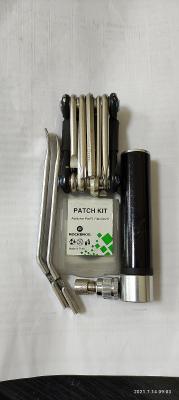

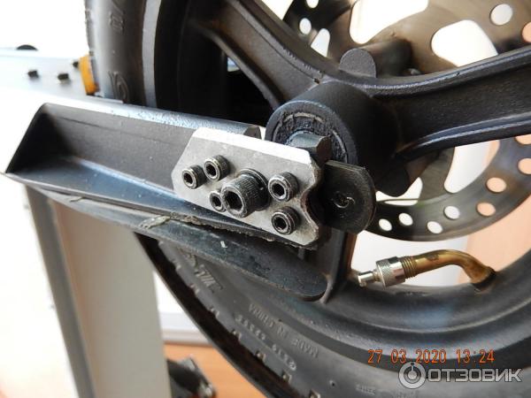

Вчера случилось страшное - спустило заднее колесо на сабжевом самокате, походу кольнул хорошо, потому как сразу и в нуль. Вопрос: нет ли в сети какой инструкции, как его снимать/ставить? Ну и чтобы два раза не вставать: какую камеру лучше купить, чтобы была потолще? Слышал бывают какие-то прокладки между камерой и покрышкой, защищающие от проколов, никто не подскажет по ним? Может имеет смысл сделать ещё какой-то тюнинг колеса, раз уж все равно разбирать? Ну чтобы больше не повторялось, а то  я чуть на работу не опоздал.

Цитата: levis08 от 13 Июль 2021 в 11:23нет ли в сети какой инструкции, как его снимать/ставить?
Есть! Набираете в поисковике текст .... и ..чудо! Не знаю, что у вас, у меня получилось
https://gyro-gadgets.com/kak-snyat-kolesa-na-elektrosamokate.html
кроме инструмента для снятия колеса могут потребоваться веломонтажки

Цитата: levis08 от 13 Июль 2021 в 15:24Я спрашивал как снимать/ставить
Откручивать/ вкручивать вот такие винтики

levis08
Цитата: erevanych от 13 Июль 2021 в 15:57Вы себе льстите...
ну пока справлялся...   :laugh:
Цитата: erevanych от 13 Июль 2021 в 15:57Или вам киношку нужно?
нет, мне нужно было понимать, ехать мне в пятницу в гараж на другой конец города за ключами, или хватит тех, которые на даче лежат. Теперь вижу, что ехать. Спасибо.
erevanych
Цитата: levis08 от 13 Июль 2021 в 16:22Теперь вижу, что
Вот такой наборчик нужно возить с собой

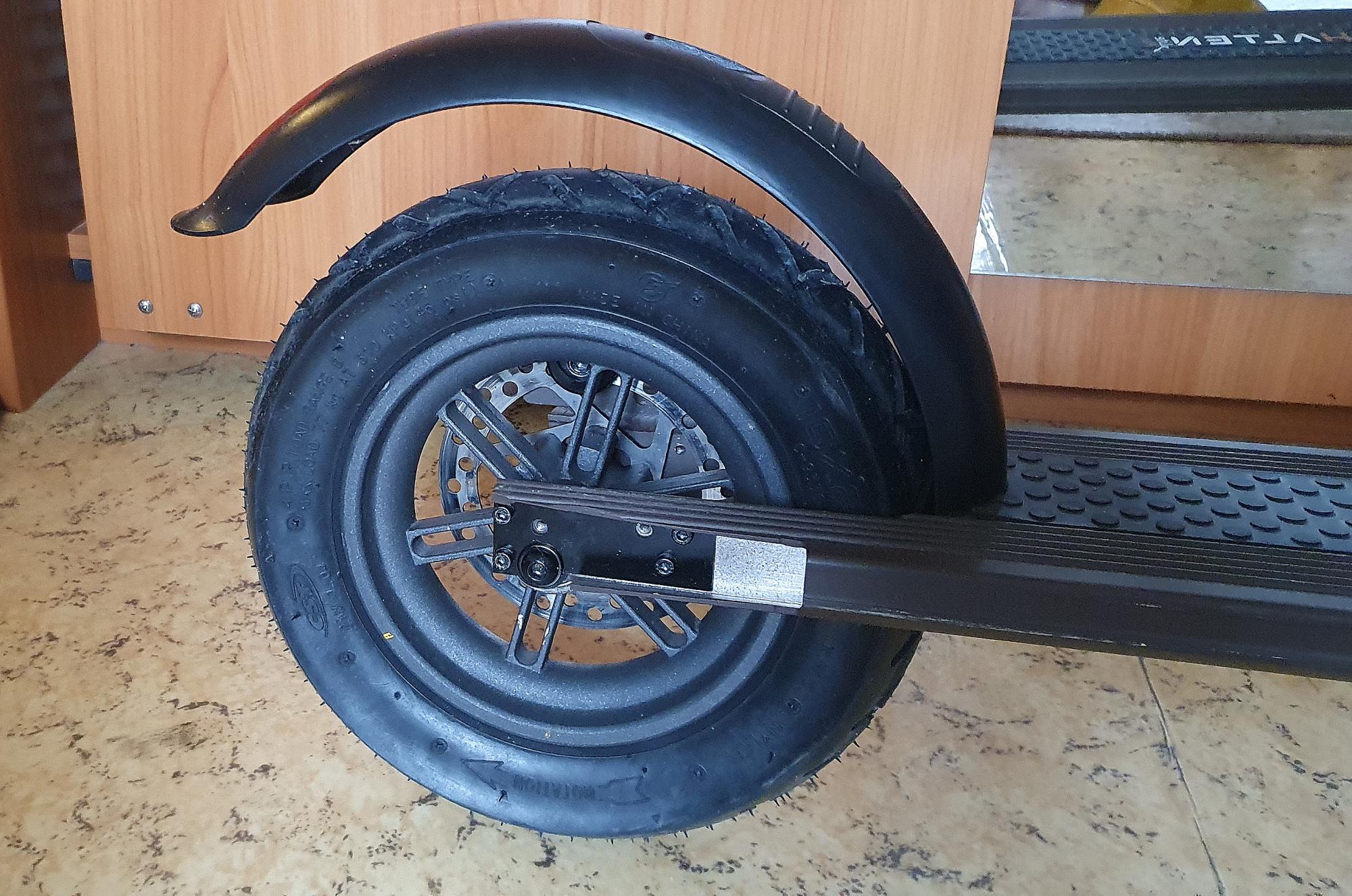

Gosha5840
#15
Взял такой.  Пробег 500км. Сейчас "бьюсь с биением" заднего колеса. Сменил подшипники, стало получше. теперь дело за покрышкой. На мотор колесо поставил https://vilbox.ru/pokryshki/kugoo-cst-10x2_5-3_0/. Удачно, не бьёт вообще
С уважением, Игорь.
Киса
Цитата: erevanych от 14 Июль 2021 в 08:11Вот такой наборчик нужно возить с собой
черный цилиндр это что такое? насос?
Gosha5840
Установил и на заднее колесо покрышку CST 10х2,5. Самокат не узнать, ход стал мягче, крыло заднее гремит реже.  Биения всякие пропали.  Пришлось конечно повозиться, дубовая резина
