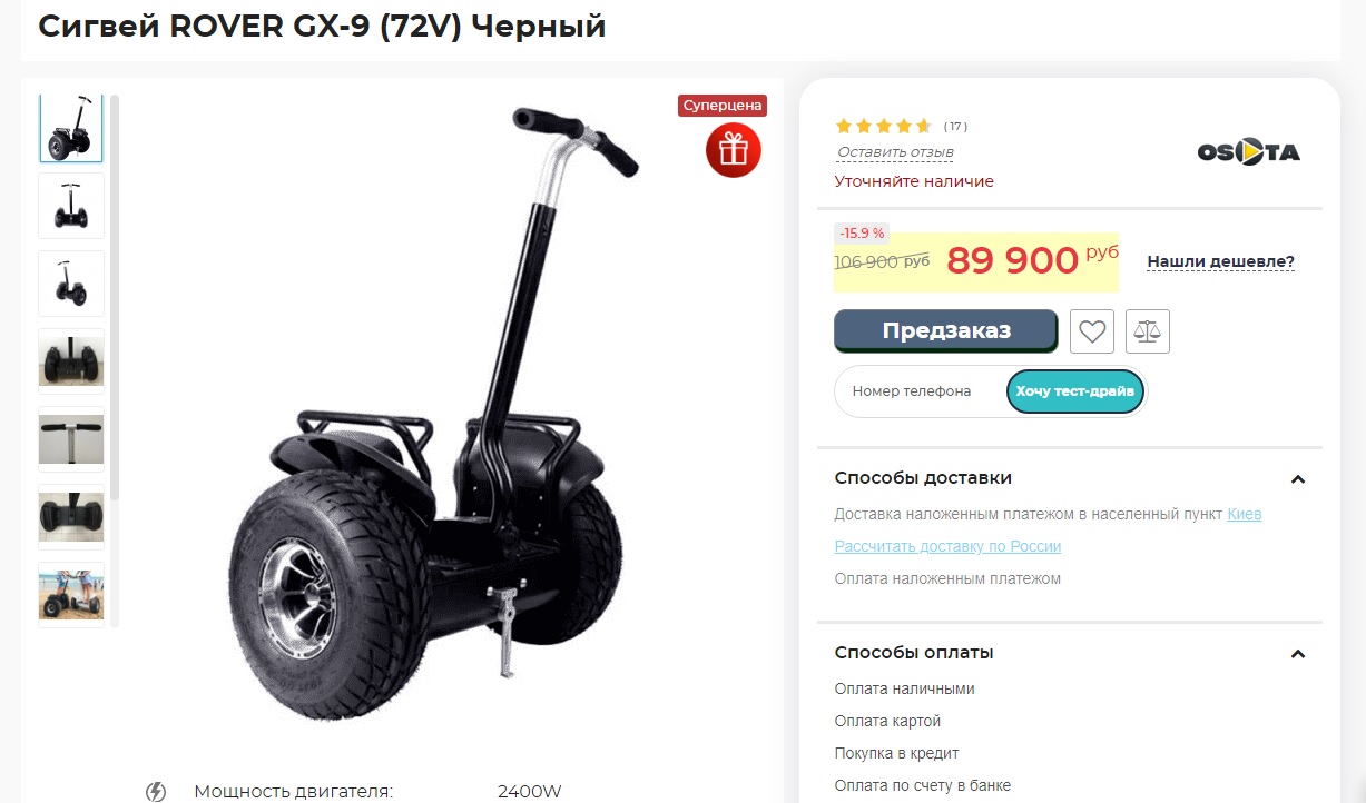

Буратино
Этот изобретать купил за 84000 внедорожный Севей. это на наши 48к. Для меня это огромные деньги. Вес его 40кг! И что с ним делать если он откажет в дороге? Но вот использование материнки от этого сигвея, это неплохая идея. Надо выяснить продаются ли такие платы.
