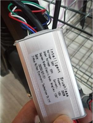

Не выдержал и решился вскрыть и посмотреть, вот что там стоит за одно узнал что за производитель. https://sigvey.ru/goods/Jelektrosamokat-MINIPRO-S3?mod_id=248378718#show_tab_1 вот сие чудо.

MrCherry

Цитата: NCstorm от 13 Май 2021 в 20:24вскрыть и посмотреть
20баночная батарейка. От силы будет 6ач. Написать на ней можно чего угодно, но это не добавит мощности. На моей так же написано 8,8ач, я же ее оцениваю только в 5,2ач. Если проедет 15км, то это хорошо.

Когда в самокате стоит вот такое дерьмо, и оно не работает,  не тужьтесь его чинить. Деталей нет..
Проще и быстрее заменить на такой контроллер и желтый дисплей.
Только прийдется поменять витой провод в рулевой стойке..
у меня вот такой контроллер  https://prnt.sc/131kczr
