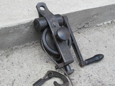

Может быть буду смотреть, в сторону автомобильных стартёров , переделав его на подщипники .
Кстати, не знаю, как на современных  высокоэлектронных иномарках, но на обыкновенных Жигулях, при поломке двигателя, или когда  бензин кончился,  возможно проехать 10-15 метров на стартёре, допустим, чтобы переместить машину на обочину.
Для стартера нужен большой редуктор, а в том же шуруповерте он уже встроен.
Поставьте пару самокатных колёс минимального радиуса - самое простое решение.

Для стартера автор хочет использовать редуктор ручной лебедки.
