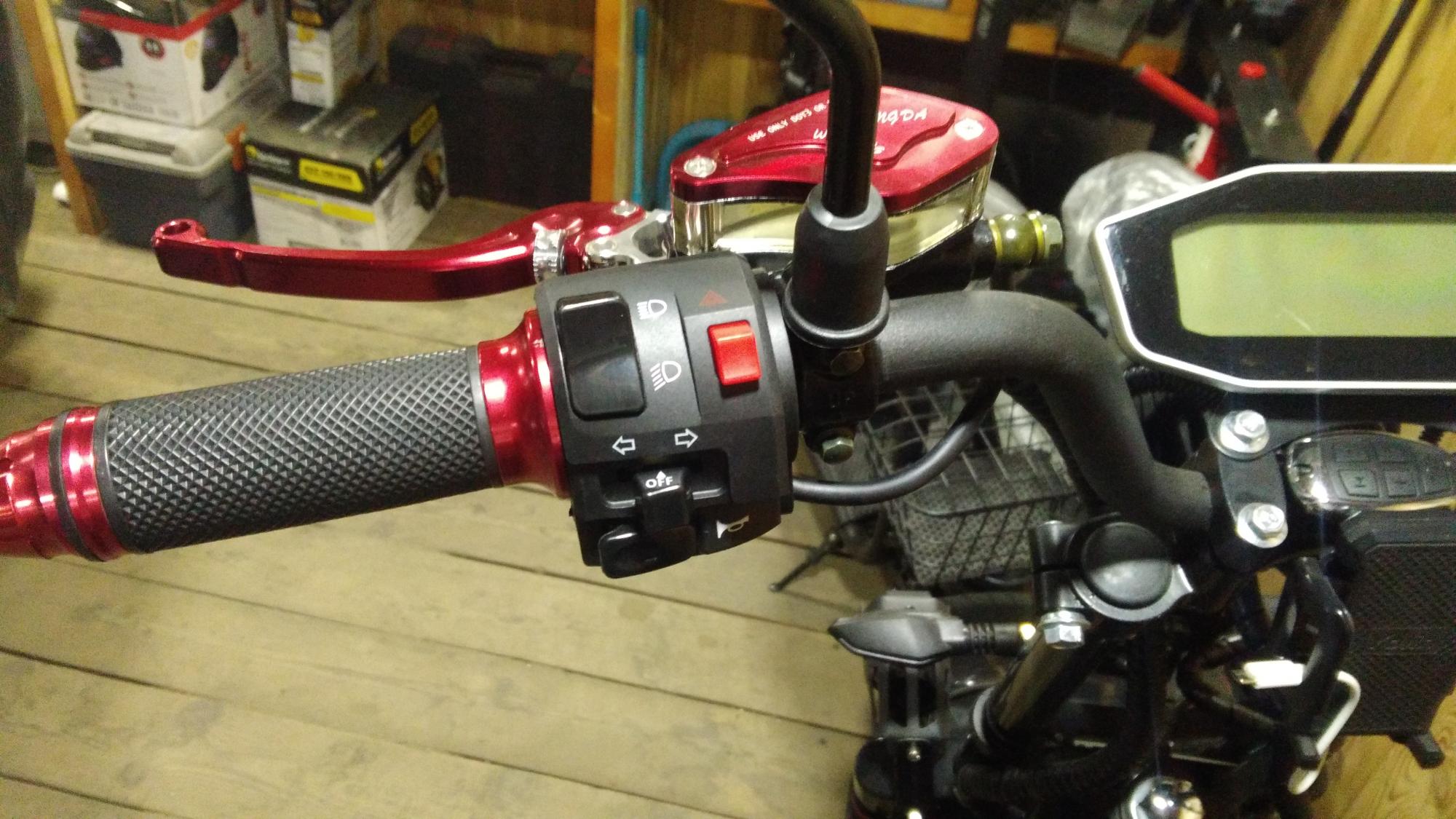

Цитата: Aisberg от 20 Нояб. 2021 в 22:05вопрос кто смог сделать аварийную сигнализацию. Подробности в чат.
Ничего сложного, там на поворотниках всего три провода. Если их все замкнуть кнопкой, то будет и аварийка.
Лучше использовать  готовый модуль поворотников и кнопок, там уже встроена кнопка аварийки на три контакта:
Я на своем еще и зуммер поставил, чтобы не забывать выключить поворот.
а как с таким модулем включать дальний и ближний? там клавиша всего на 2 положения - требуется дополнительная кнопка
пришлось использовать кнопку аварийки для включения дальнего
а какой зуммер и как подключал - можно фото или схему?

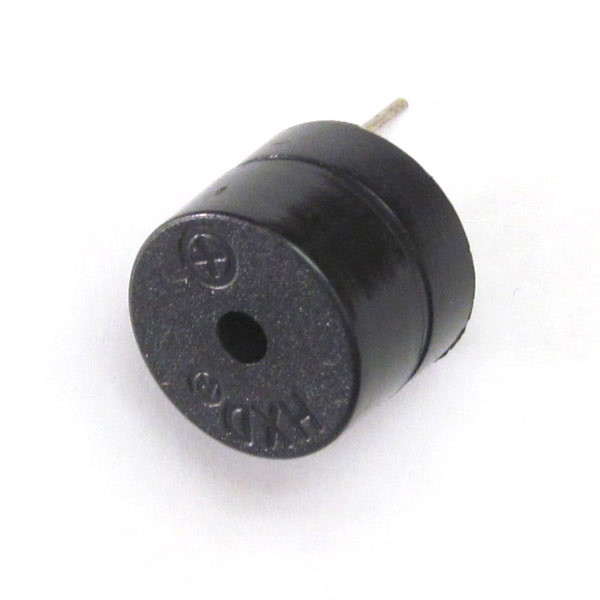

Цитата: faids от 27 Апр. 2022 в 08:14как с таким модулем включать дальний и ближний? там клавиша всего на 2 положения - требуется дополнительная кнопка
Ну у меня же и дальний и ближний и аварийка, все работает. Единственное - нельзя вообще выключить свет. При включении байка загорается или ближний, или дальний - смотря в каком положении кнопка.
Зуммер 12 вольт:
Подключается к левому и правому проводам идущим на поворотники согласно полярности. Но так как на нашей технике используются поворотники LED с встроенной "бегущей строкой", то и реле поворотов у нас нет. Поэтому на поворотники при включении идет постоянно 12 вольт.
Соответственно зуммер будет пищать непрерывно.
Что бы писк зуммера был прерывистый - в такт поворотникам, использовал электронное реле поворотников без щелчков: https://aliexpress.ru/item/1005002041530371.html?spm=a2g2w.productlist.0.0.50c35cd4RA3Qri&sku_id=12000018520510574
А вообще можно любой прерыватель использовать , хоть от "жигулей" и без зуммера. Просто щелкать будет!
