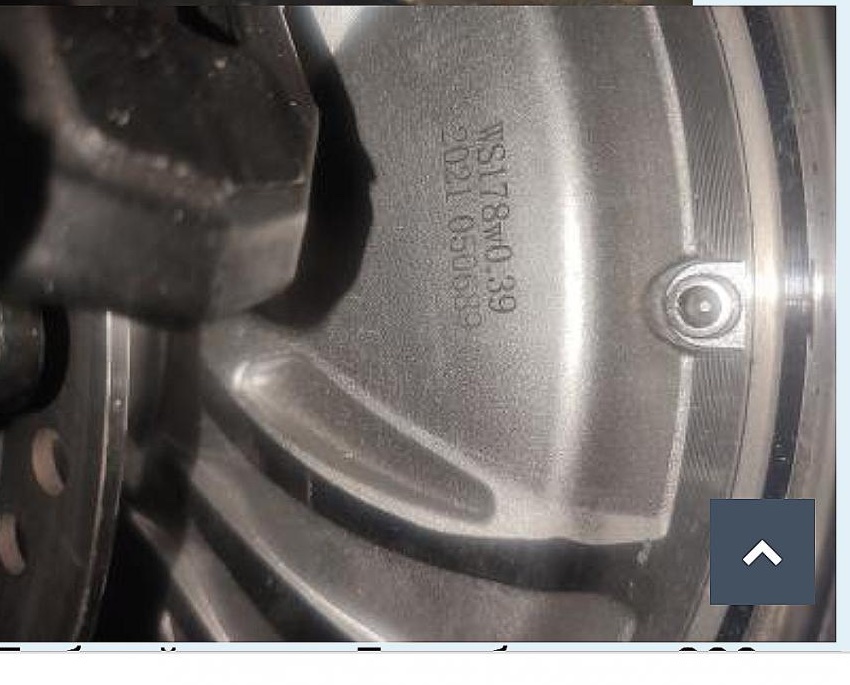

всем привет у кого такой двигатель? как едет? как тянет?
Хоперский
всем привет у кого такой двигатель? как едет? как тянет?  Сравнивать не с чем но двоих тянет не плохо. По пескам и в горку прет
piter750
Цитата: Хоперский от 15 Дек. 2021 в 07:57Сравнивать не с чем но двоих тянет не плохо. По пескам и в горку прет
скоро QSmotors на 3кВт придет сравню выложу фото и видео, хотя при токе 80 а  и двигательWS очень хорошо прет
