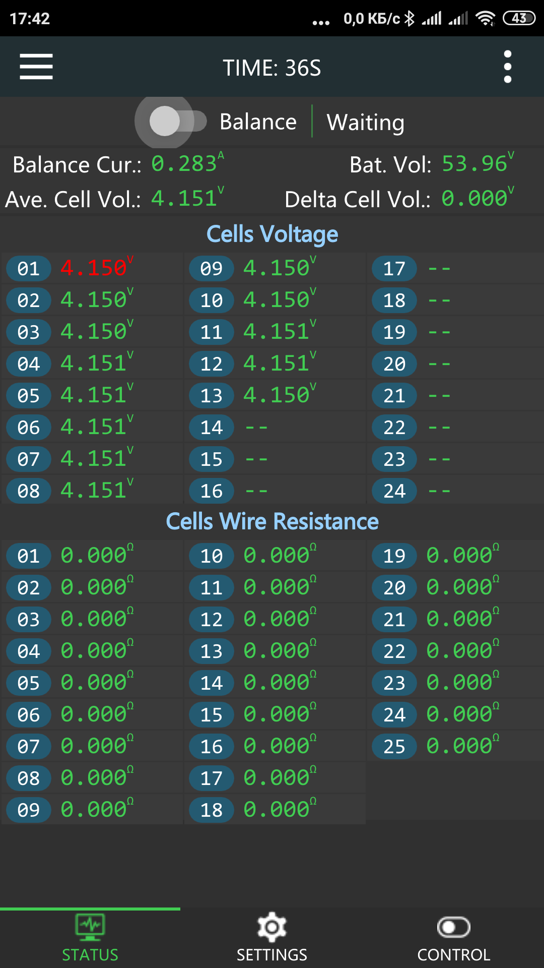

Имеется Куга с3, был родной аккум на честных ячейках с честными 8амперами, но я его не сразу залил от протекания и сдохла бмс родная.
Собрал уже 3 аккума и у всех было одно и то же.
Сначала на родных собрал, потом на ланжах и сейчас на теслах.
На удивление там стояла бмс с балансировкой, я купил ей на замену bms daly 15a (
https://a.aliexpress.com/_9wlAMg) общего порта, в описании вроде бы указано что там есть балансировка, но на деле хрен там. Сейчас, спустя пол года продавец ответил что там пассивная балансировка. На деле это так - все ячейки 3.6в а при окончании зарядки штатным зарядным на них уже разбег от 4.09, до 4.23. И это только первая зарядка. Причем нет никакой закономерности какая из параллелей будет перезаряжена или недозаряжена.
Кто и с какой бмс собирал аккум?
Зае.. уже отключение на 34в из-за недобалансировки какой-то из ячеек.

[user]DeSeRtod[/user], я использую такие бмс только для 13S.
Для пониманиния как работает пассивная балансировка - начинается заряд. К тем ячейкам, которые достигли 4.15В подключается балансировочный резистор. Заряд продолжается до достижения любой ячейкой 4.25В. После этого заряд отключается.Те ячейки, которые больше 4.15В медленно разряжаются резисторами (~30мА ток). Когда самые заряженные ячейки разрядятся до 4.1в, бмс снова включает заряд батареи. Таким образом, при значительном разбалансе это долгий процесс. Зарядник надо оставлять подключенным на много часов. В конце концов всё выровняется.  Если после разряда на зарядке снова появляется заметный разбалланс, значит, ячейки сильно различаются по параметрам.

Оставлял на сутки, ничего не менялось. Дело в том, что все банки что у меня были я проверял на ёмкость, все их подписывал и спец сайтом составлял таблицу какую банку в какую параллель.
То есть разбег по ячейкам был около 50-100ма

значит банки с нестабильным качеством

[user]DeSeRtod[/user], тогда могу лишь предположить, чтоб бмс все же без балансира. Зарядник исправен, выдает 42 вольта? Бмс с балансировкой отличаются еще тем что они тёплые довольно продолжительное время после отключения зарядника
