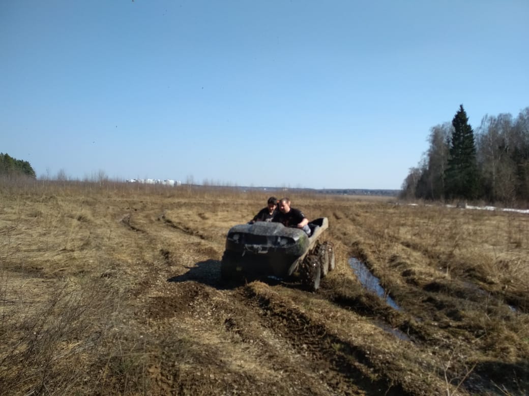

Сегодня первый раз в этом году выгнали наш 6 колесный электрический вездеход Грин Скаут на покатушки. Спасибо ребятам из Виста батери.  Благодаря их батарее мы смогли покататься весь день.  Опробовали мокрый снег. Проходимость конечно не как у арго, клиренс конечно сильно отличается. Но даже мы умудрились в мокром снегу застрять. Посшибали поросль березок, старую траву, кусты. Не хватает защитных очков или лобового стекла. Ну и отдельные лучи ненависти сволочам которые жгут траву.

Обкатали вездеход на мокром снегу. Проверили его высокий клиренс более 450мм. Собственно это и было одной из главных причин разработки электровездехода. Вездеход арго на колесах не едет по мокрому снегу совсем, совсем от слова СОВСЕМ. Наш вездеход по снегу идет бодро, но там, где глубина снега превышает высоту клиренса он также встает. По всей видимости это предел для колесной техники, как только глубина мокрого снега больше клиренса техника не идет. Выбираться из снега назад гораздо проще, чем на арго. Во первых наличие подвески, соответственно осуществлять раскачку вездехода не сложно. Во вторых при трогании вездеход приподнимается на подвеске увеличивая клиренс. Ну и в третьих электромоторы на разгон естественно более  бодрые, чем обычная механика.

Я мечтал, что наш вездеход будет ехать на колесах и глубокому мокрому снегу. Тяжелые впечатления от эксплуатации арго. У него клиренс всего 200 мм, за счет этого арго садиться моментально на любой кучке снега. Едешь весной, видишь снег и просто на арго туда не лезешь. Мы поэтому и делали вездеход электрическим, чтобы поднять клиренс выше осей колес. Результат есть. Но хотелось бы чтобы на колесах ездил также, как и на гусеницах.
i
У колес удельное давление на грунт всяко меньше чем у днища. Поэтому они проваливаются там, где днище еще держит, и если колеса до грунта не достают, то все - засели.
Выход - увеличивать площадь колес или уменьшать вес вездехода, чтоб снег держал колеса. Хотя наверняка найдется такой "пушок", где все равно сядешь.
Может приспособить под брюхом плоскую "гусянку"? С приводом от колес. Тогда сядешь не на брюхо, а на неё, и проползешь... :bw:

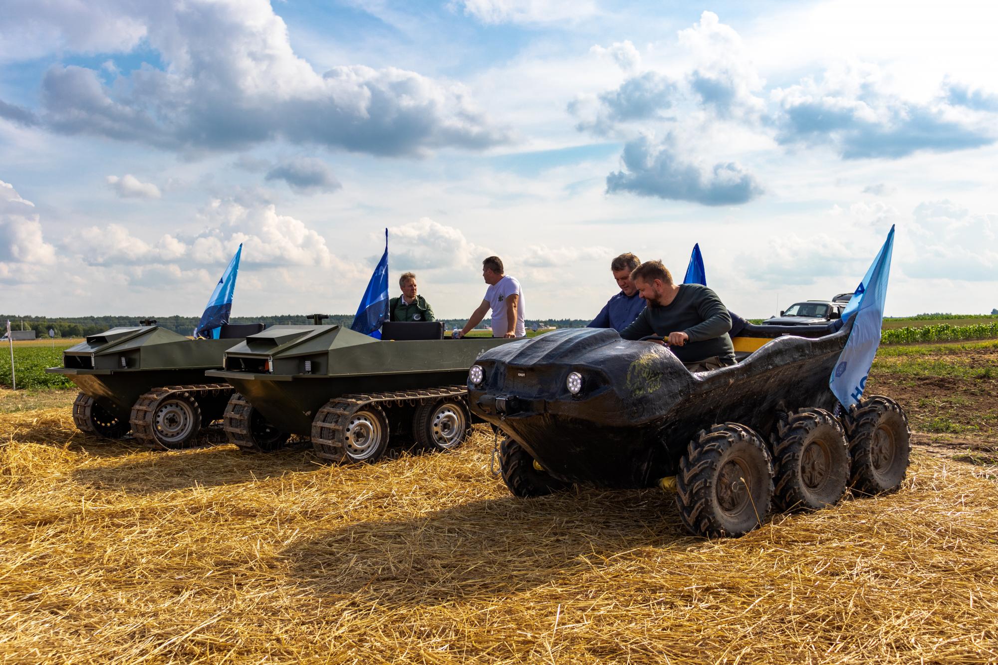

Попросили нас покатать людей на выставке Агрополигон 2021. Для покатушек организаторы собрали 2 бензиновых вездехода и 1 наш электрический. Соответственно посетители, кто хотел подходил, садились в вездеход и мы их катали по полям. За счет того, что вездеход электрический можно было стартовать с места практически сразу до 60 км/ч, ну и соответственно на такой скорости ехать по бездорожью.  Для меня неожиданной была реакция девушек на такие покатушки. Столько визгов, криков и бури восторга я честно говоря совершенно не ожидал. У меня в молодости не было мотоцикла и я не катал девушек, поэтому совершенно не предполагал таких эмоций.  А тут, когда ты за рулем и можешь сам выбирать стиль вождения - нажал ручку "газа" и получаешь в ответ бурю эмоций, совершенная фантастика.
