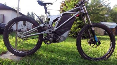

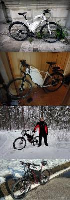

   Фотки первого байка я увы не нашел - слишком давно это было, увы. Собственно, по байкам не трудно отследить процесс поиска того что нравится и отсекания того что не нравится. Первый байк был с легкой тряпичной сумкой, 350 ваттным моторчиком и батарейкой на 700втч. И с него все и началось - как сейчас помню) Шел рост аккумуляторной батареи  - вначале 700, потом 1400, потом 2000, потом 2500.... Мотор сменился с мксуса 350 и ку 100 на мак 500 - но дальше что характерно не пошло, и мак оказался достаточным мотором по мощности. Контроллеры тоже менялись - ноунейм, инфинеон 9 фет, инфинеон 12 фет... ядреный 12фет - каждый из этих контроллеров привносил больше удобства и контроля, и последний - ядреный - позволил вытащить из мака всю возможную мощность, в виде 2200ватт. Совершенствовалась и бортовая электрика - вначале все питалось от отдельной батарейки на 12 вольт, потом за свет стали отвечать дисишки, а в последнем байке появилась и бортовая сеть 5в за счет контроллера, при питании света от 48в. Эстетика форм, грязе и влагозащита - все это улучшалось с каждым проектом по мере роста опыта, переход с хардтейла на подвес - был тоже своего рода революцией. Многие прошли такой путь поиска, проб, ошибок и эволюции, у каждого он свой.

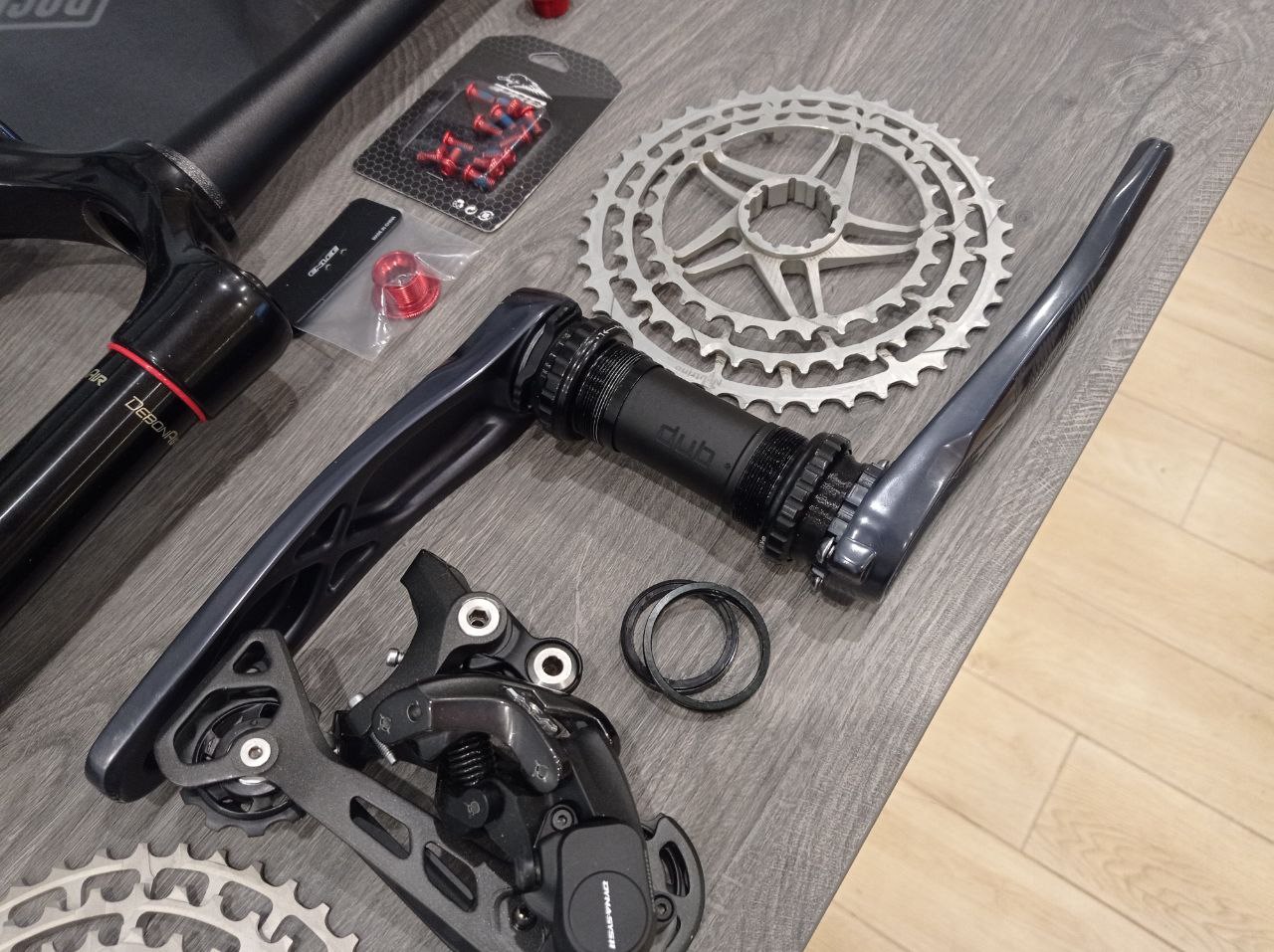

  • Двигатель остается неизменный - MAC все еще самое мощное решение в минимальном размере и весе на рынке. Он позволяет велосипеду двигаться 55-60 долговременно и до 80 на короткое время. При том что моя типичная скорость 40 - не вижу смысла наращивать мощности или скорости.

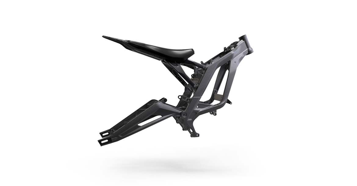

   Интересным в раме суррона является то, как выполнена рама - а именно, она состоит из плоских (литых) элементов, с выборкой изнутри и ребрами жесткости, тем самым это довольно легкое решение, при том занимающее меньше места чем трубы.

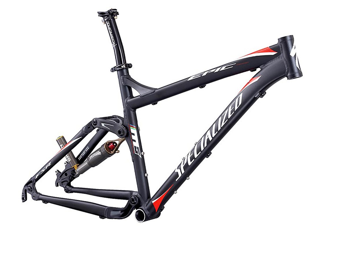

   Ну а m5 говорит нам то, как надо выполнять подвеску, которая не занимает дефицитное место внутри треугольника

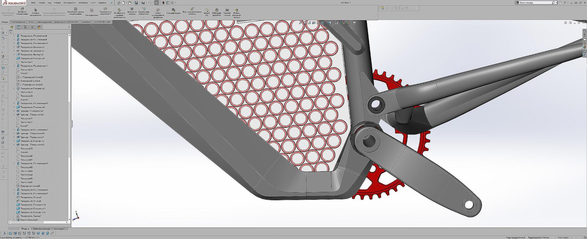

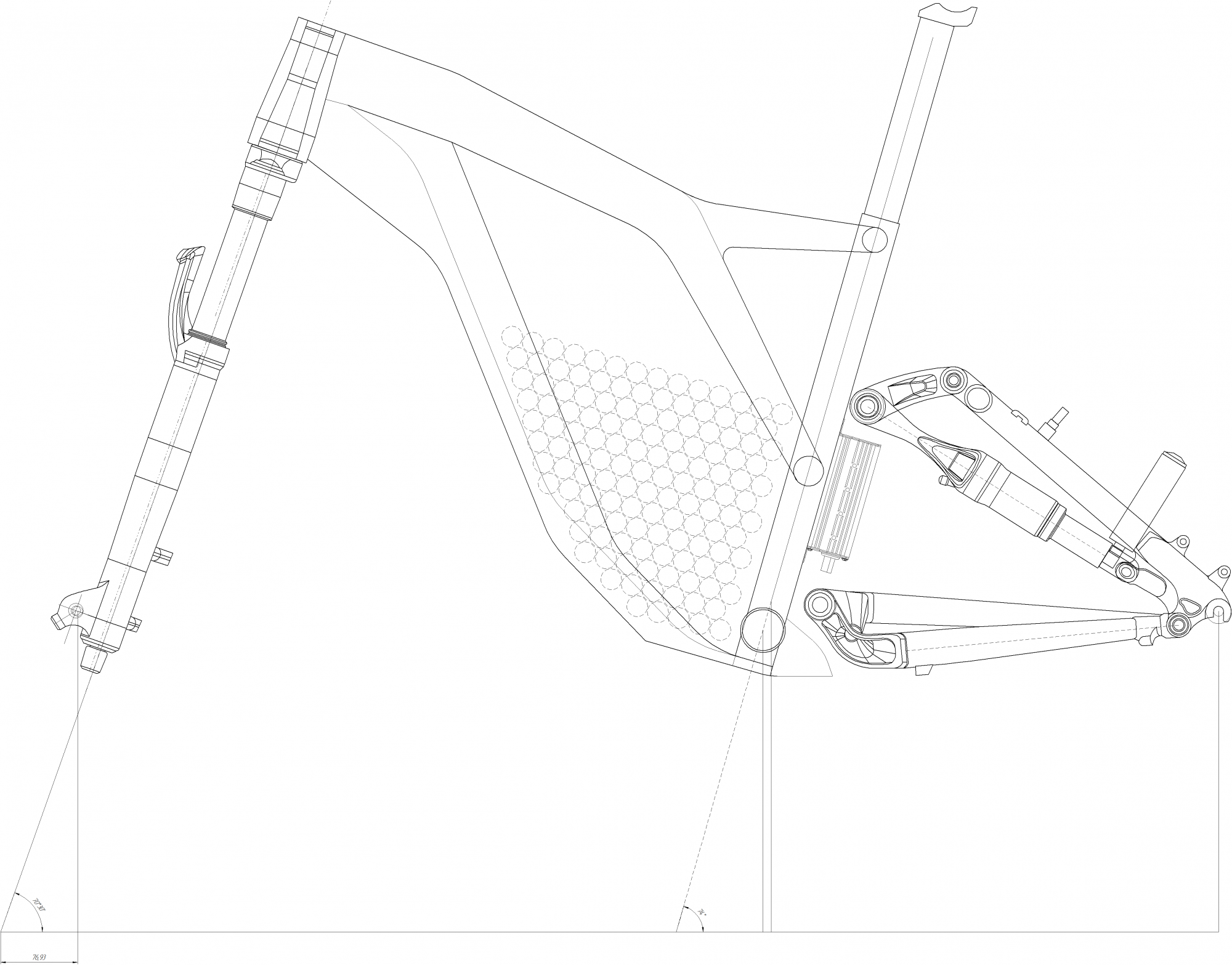

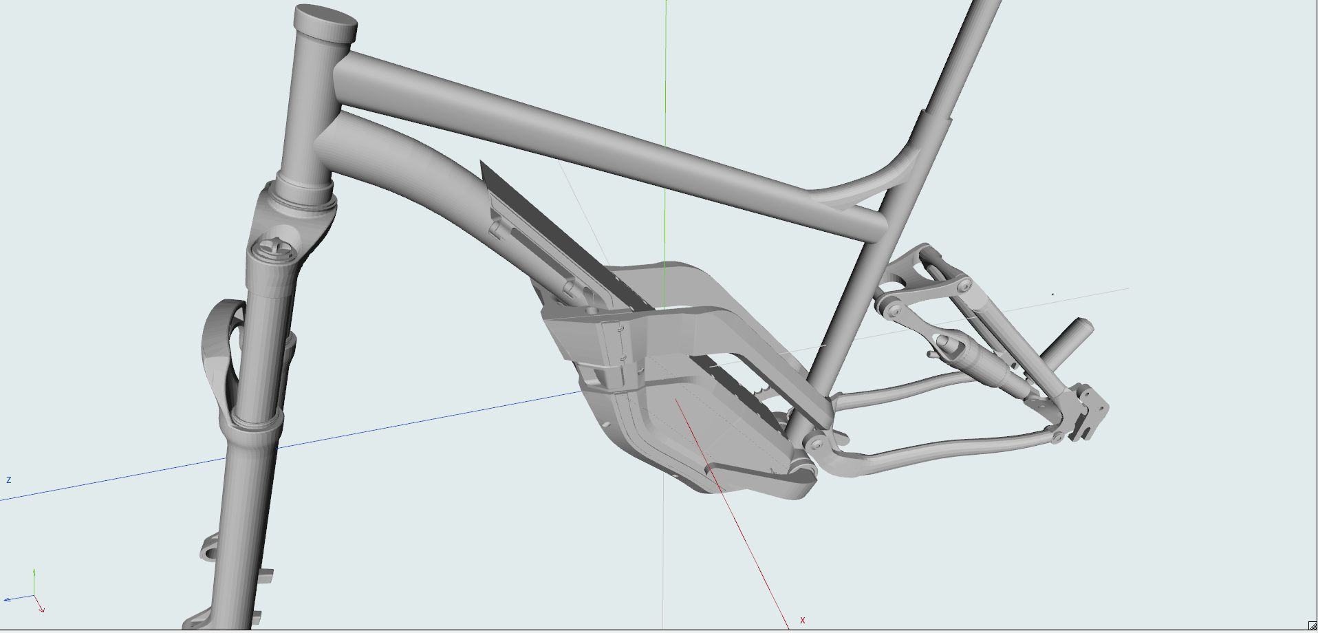

  После долгих размышлений и кучи эскизов, я пришел к следующему чертежу - он очень предварительный, но размеры в нем уже реальные

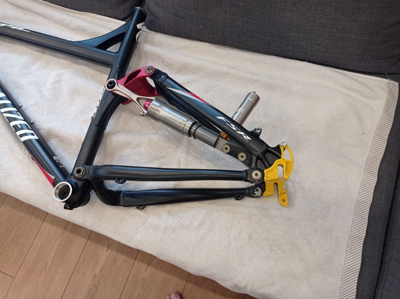

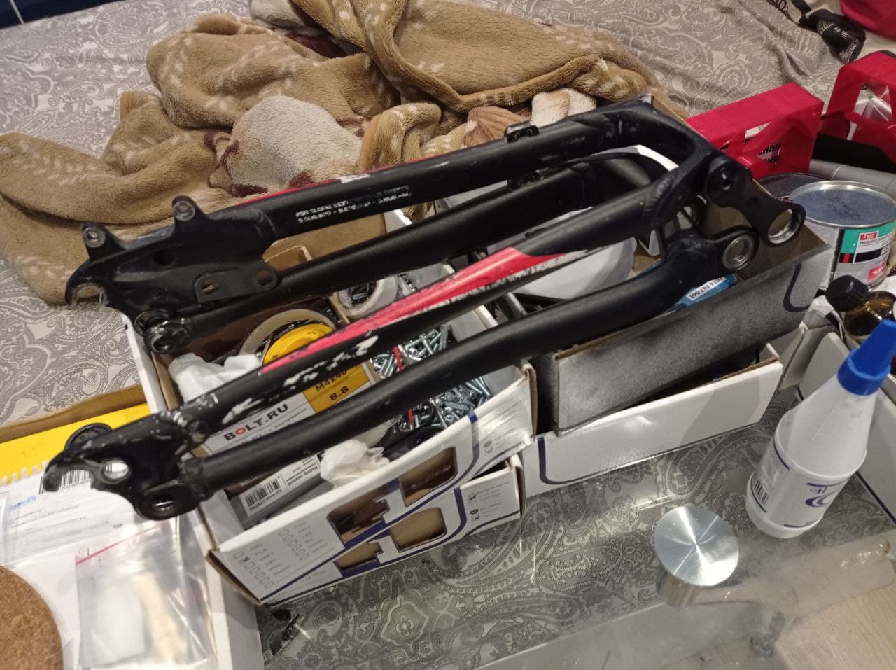

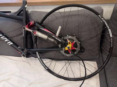

  По сути, это глубокая переработка рамы М5. От нее берутся задние перья - воспроизвести такую подвеску самостоятельно очень сложно, да и не вижу смысла. Вес перьев около 800 грамм, я уже выкупил раму и снял их

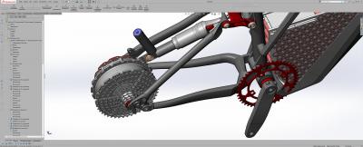

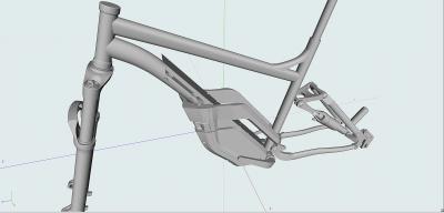

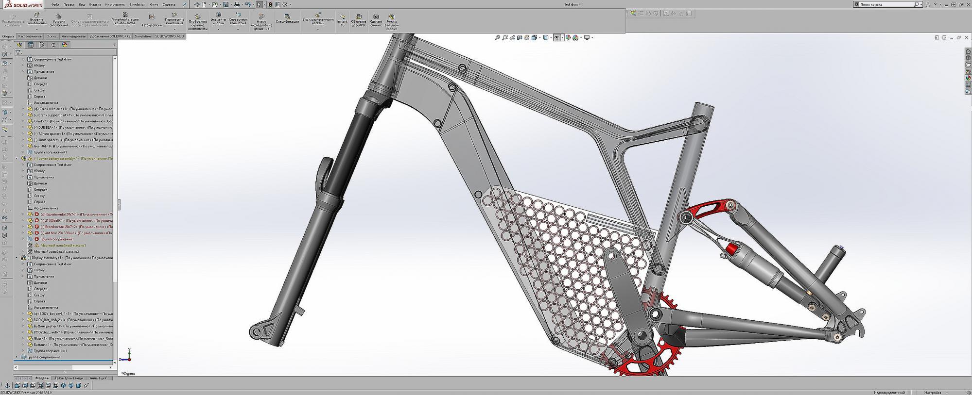

  Передний треугольник - под самостоятельную разработку и изготовление. Ниже примерный эскиз в 3д

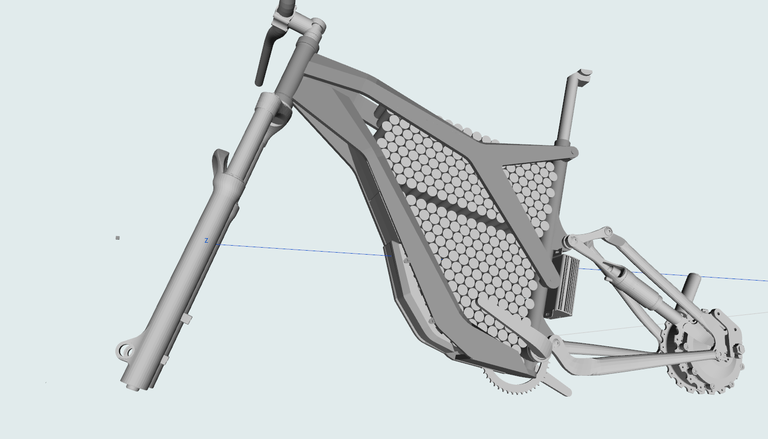

  Предполагается следующее - рама на эскизе состоит в основном из плоских элементов. На ЧПУ фрезере вырезаются боковины и прочие детали, скорее всего из плиты 10 - 12мм амг6. С внутренней стороны делается выборка (как на сурроне) с ребрами жесткости. Конструкция сваривается.
  Конструктивно рама - пространственная, плоские а не круглые элементы позволят сохранить малую ширину рамы - а это очень важно, так как расстояние между шатунами - фиксированное.  Ячейки на эскизе - 21700, они выбраны по той причине что относительно 18650 батарея за счет чуть большей толщины имеет чуть меньшей боковой профиль. Загрузка батарей - верхняя. Предполагаемая толщина рамы 70мм (ячейка) + 2мм (никель и изоляция) +4мм (текстолит) +1мм (чехол) +4мм (резерв) + 20мм (толщина рамы) = 101мм. На старом Travel
максимальная ширина между дугами 117мм. То есть, 101мм - более чем допустимая ширина рамы , с запасом.

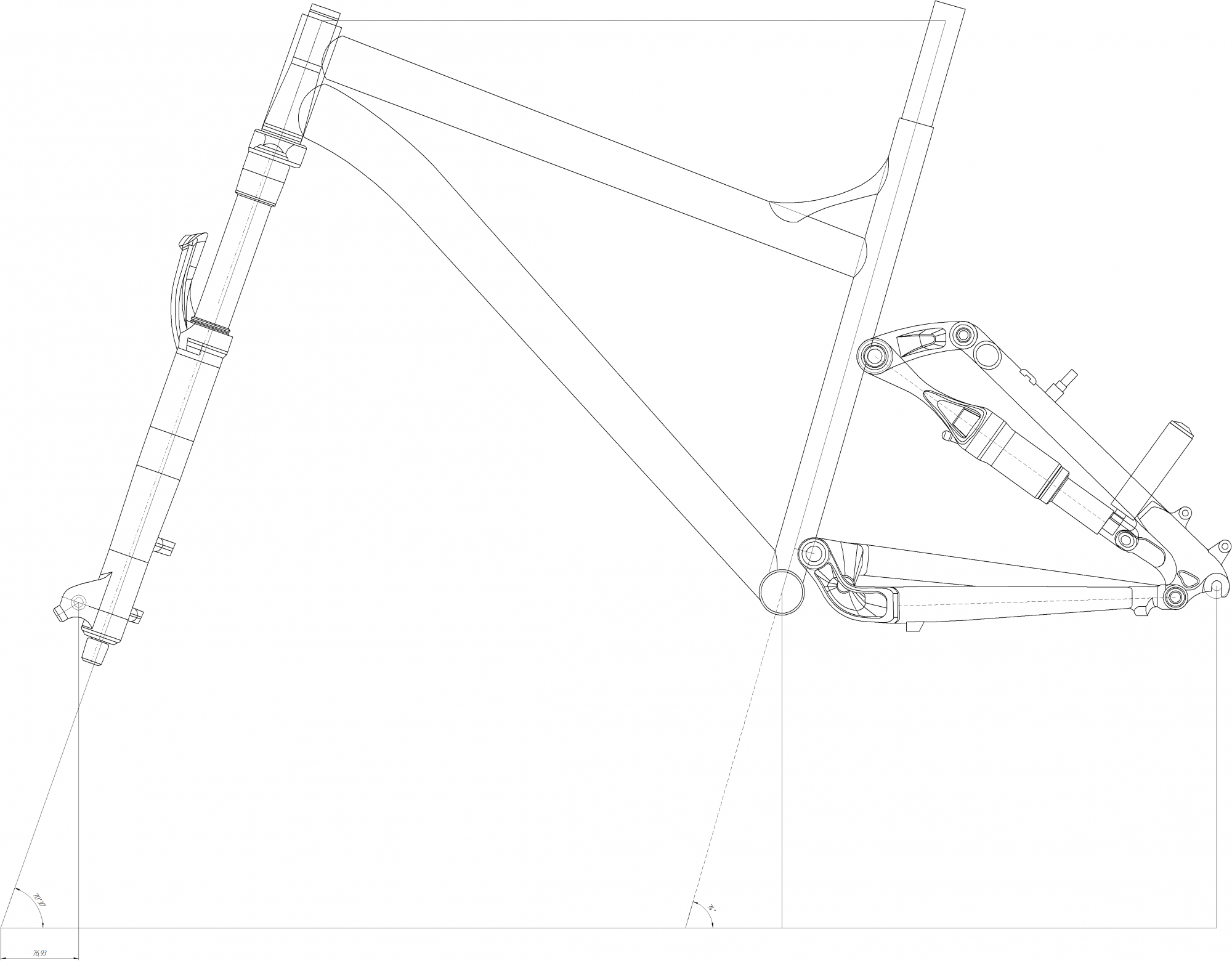

  Для определения геометрии, я сделал очень точный чертеж исходной рамы м5, так как она меня полностью устраивает по геометрии, и сомнительно что я смог бы сам ее высчитать. В результате использования справочника, руководства по эксплуатации и снятия размеров, сделал очень точный чертеж рамы с всеми данными по геометрии
  Если интересно, ее параметры следующие: 615мм длинна рамы, 760мм от земли до верхней трубы в центре, угол рулевой 70.5 градусов, угол подседельной трубы 74 градуса, высота каретки 331мм (до земли от центра), 1120мм колесная база, 427мм расстояние от каретки до оси заднего колеса.
  Я не собираюсь их сильно менять, так как эти параметры очень сбалансированные - байк в меру верткий, в меру стабильный, хорошо ведет себя как на шоссе так и на грунте. компактный. Изменения, которые я на данный момент вижу логичными:
1) Уменьшить длину подседельной трубы, с целью уменьшить возможную минимальную. высоту посадки (грубо говоря ниже вдвинуть подседельный штырь)
2) Диаметр подседельной трубы поднять с 31мм до 34.9мм (внутренний). Чем толще, тем прочнее.
3) Рулевой стакан с прямого  - на конусный. Это современный стандарт, и подобный апгрейд позволит ставить современные вилки, + увеличит жесткость байка в целом, что очень полезно.
4) Увеличить длину колесной базы на 40мм за счет сдвигания шарниров навески заднего треугольника назад. Это позволит расположить между ними контроллер и электронику, и сделает байк чуть более стабильным на трассе ( и чуть более валенком на грунте).

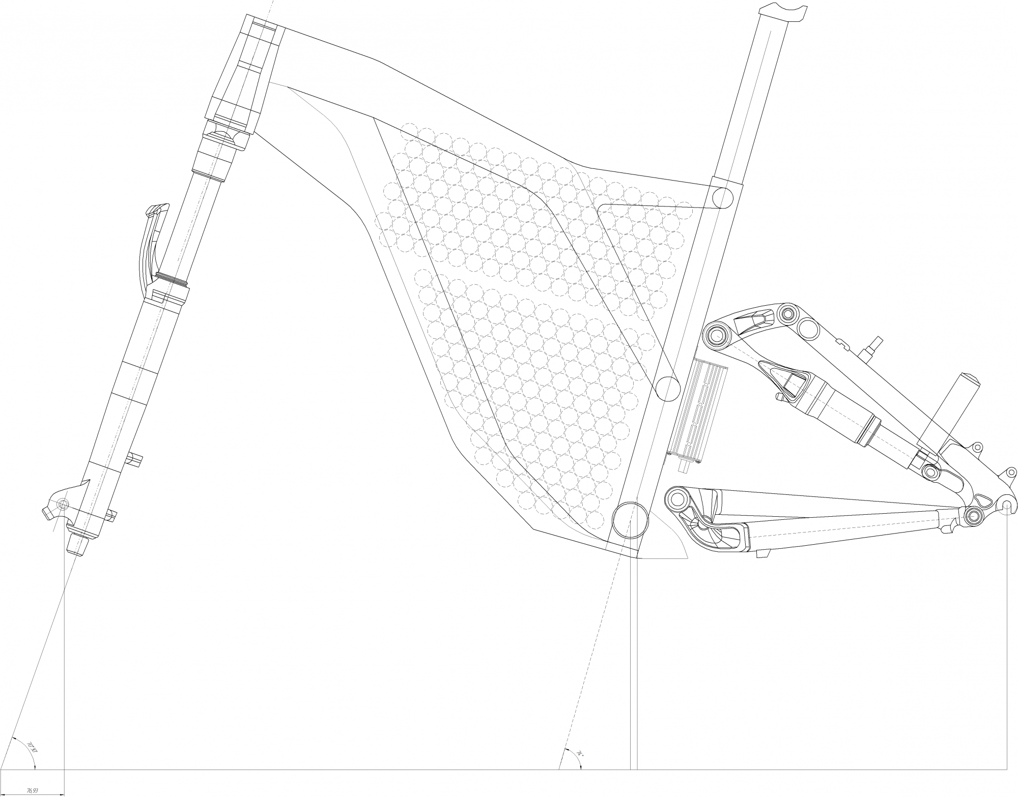

  Эскизный чертеж на 2 батареи
  Предполагается, что в основном байк будет эксплуатироваться на 1 батарее - 2350втч емкости при мощности 2квт на двигателе  - это вполне себе достаточные ТХ для повседневной эксплуатации. Если же хочется прокатиться на дальняк, или просто уехать куда то на 200км и вернуться своим ходом, то сверху в раму вкладывается вторая, идентичная по емкости батарея (22s 6p 21700 теслабанки). Такая емкость должна позволить день, а то и два, не думать о подзарядке вообще, заряжаясь например в мотеле пока спишь. По приезду же куда хотел (например в питер тот же самый) вторую батарею можно оставить там где поселился и спокойно эксплуатировать байк как обычный средний электровел. Ну а тот факт что емкость таких батарей 4700 в сумме, то зарядка запараллеленной батареи даже 2700ваттами не приведет ни к деградации, ни к нагреву ячеек. Типовая же нагрузка в 400ватт на дальняке даст смешной +- 0.1с.

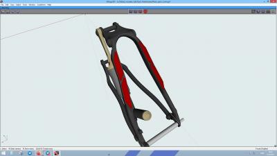

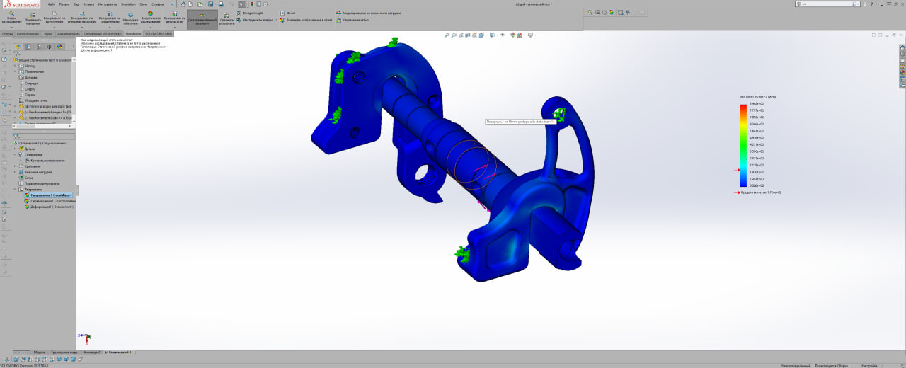

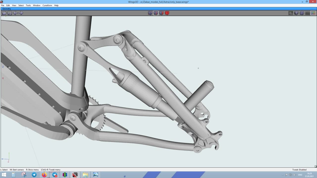

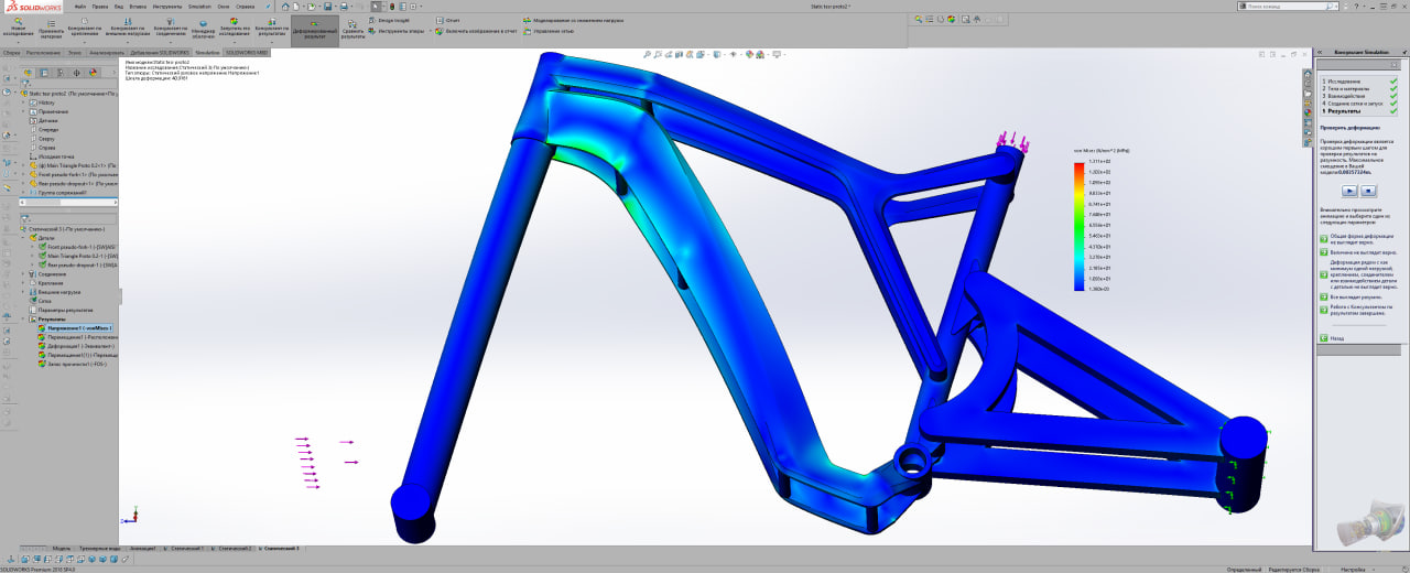

  Проект рассчитан на очень долгое и неспешное воплощение - свободного времени у меня не очень много. В данный момент я проектирую - освоил солид, в нем же планирую делать расчеты на прочность конструкции. Для удобства, оплатил 3д сканирование части рамы, и имею на руках очень точную модель заднего треугольника
  Вот, как то так. Дальше буду постить процесс проектирования и изготовления. Рассчитываю закончить к следующему сезону, если все сложится. Главная сложность будет в изготовлении - фрезеровка таких крупных деталей 100% влетит в копеечку. Но, думаю, прорвемся)

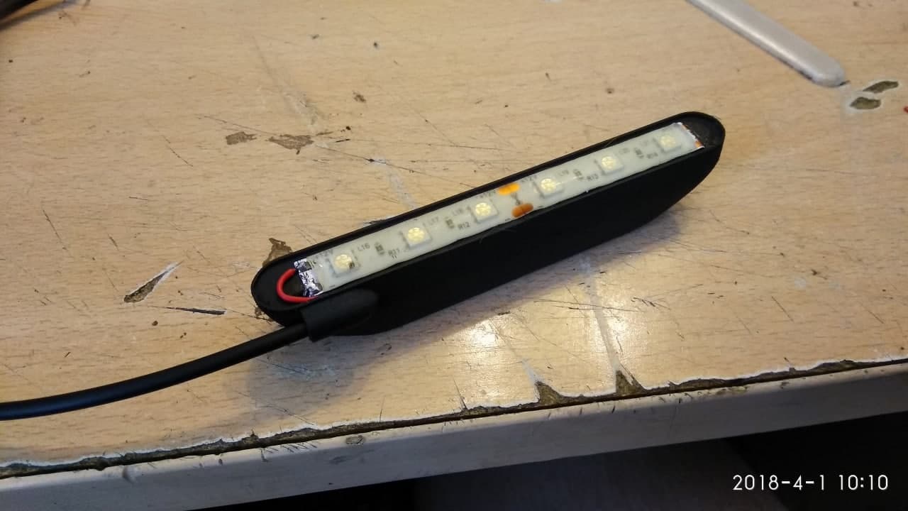

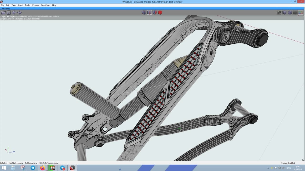

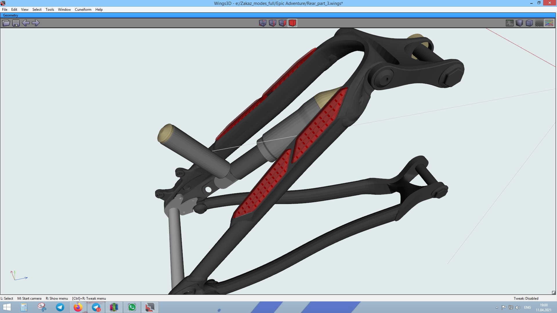

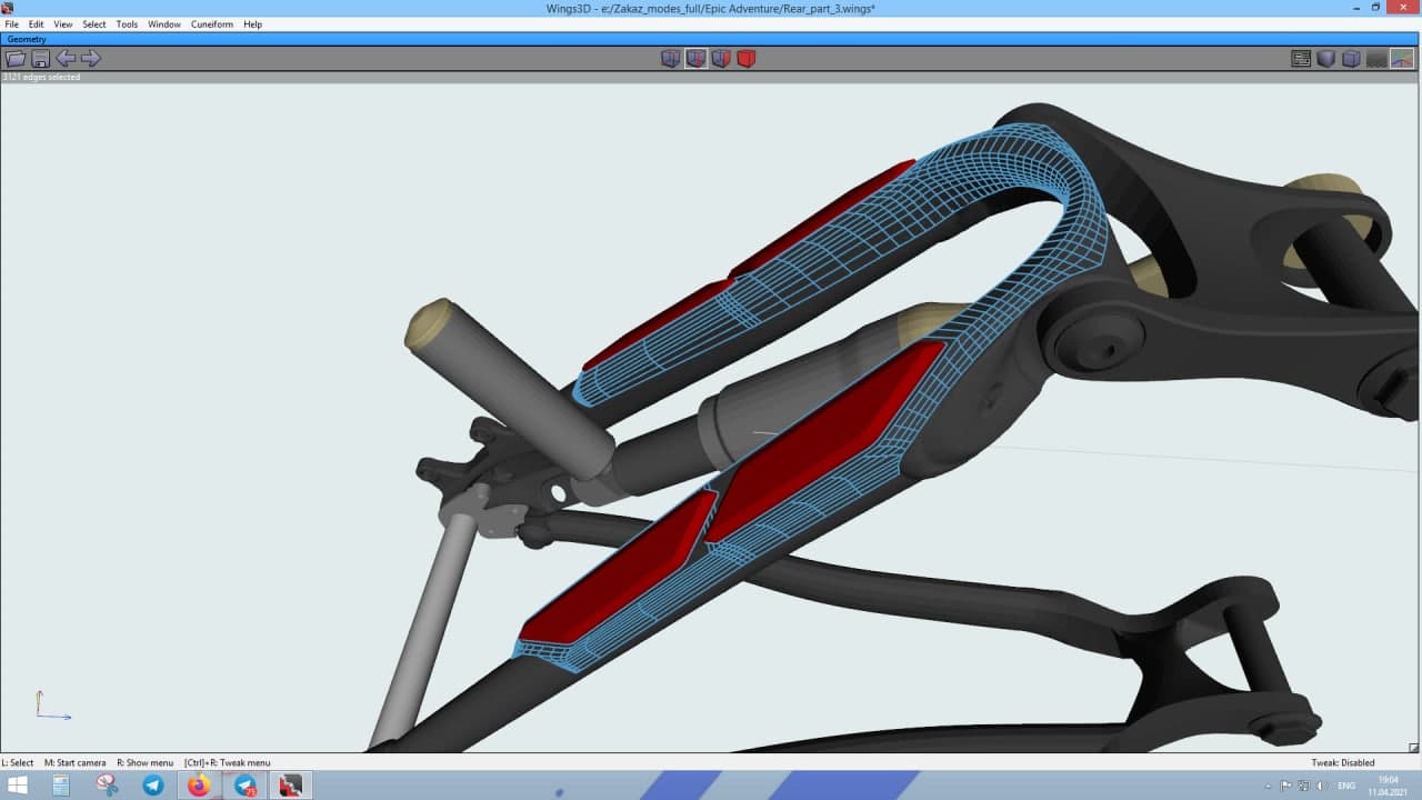

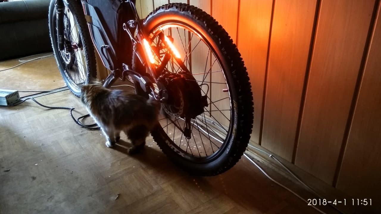

  Для пробы, я решил сделать заднее освещение. Место там же, где и было - верхние задние перья (под седлом часто закреплена подседельная сумка, потому подседельный штырь не вариант как место крепления света). Вот как было
   Хорошее решение, все еще работает, но собирает грязь в сопряжение металла и пластика, и создает лишние провода на перьях.

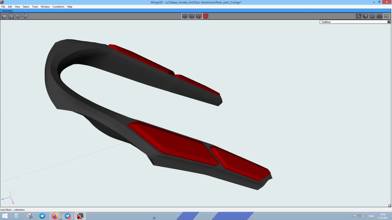

   А вот что я хочу сделать
   За счет 3д скана у меня на руках очень точная поверхность пера. Показанная выше деталь печатается из ПЕТГ пластика, вклеивается на эпоксидку на перо, зашлифовывается, шпаклюется, и окрашивается с пером зацело, становясь с рамой единым целым. На  выход идет 1 провод с питанием.
   Эти габариты заметно крупнее старых, немного развернуты в стороны, чтобы покрывать большую площадь. Предполагается использовать лед ленту шириной 4 мм, суммарной длинной 760мм (примерно 10 ватт освещения). Охлаждением будут служить перья рамы, немного выступающие внутри выемок под ленты, скорее всего через небольшую алюминиевыю пластинку.
   Единственный для меня вопрос - как найти надежную смолу или клей, которая с гарантией не будет трескаться в соединении пластик - алюминий. Посоветуете что то?

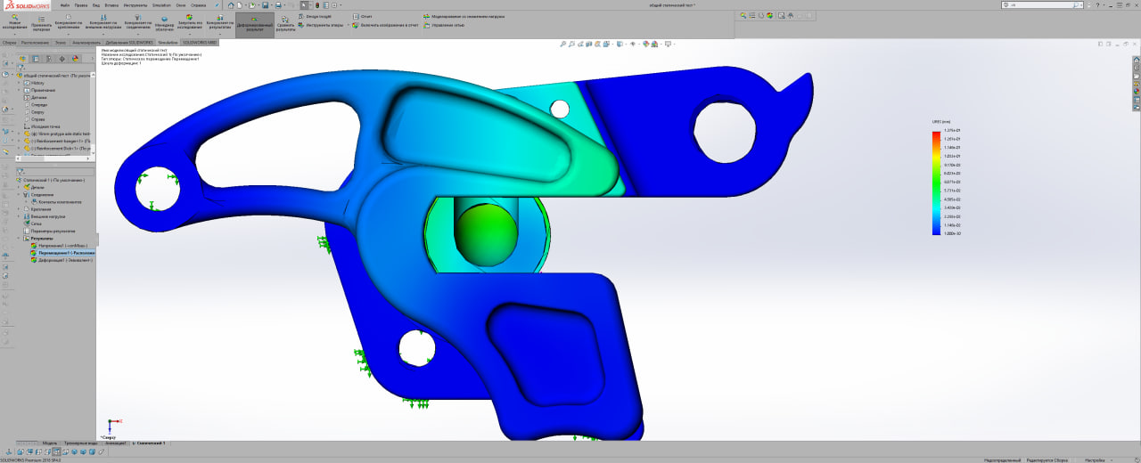

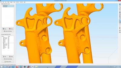

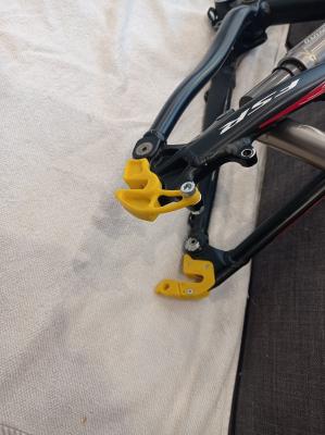

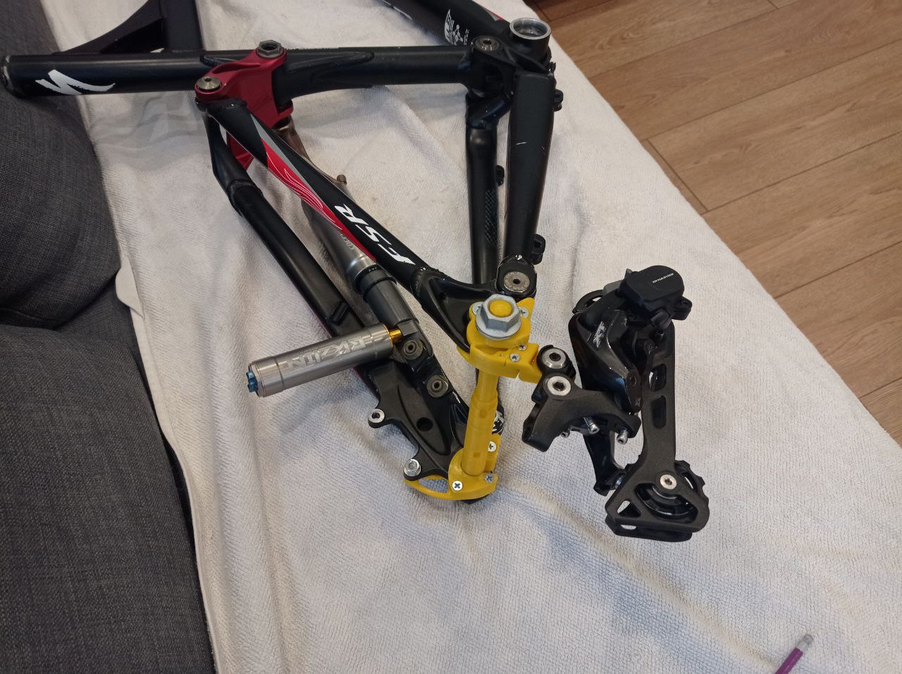

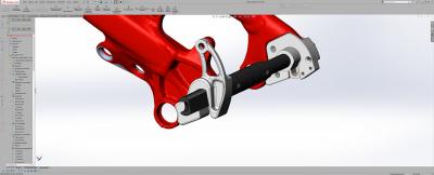

Сижу и прилежно считаю-проектирую усилители дропаутов) пока укладываюсь в 150 грамм веса (нержавейка)

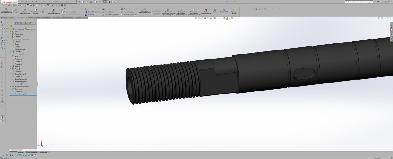

3д печать очень удобный способ убедиться, что все собираемо и может быть смонтировано, что размеры совпадают. До кучи, модифицировал в очередной раз модель оси со стороны проводов - проточка теперь только под дропаут и усилитель - для гайки осталось больше резьбы, что надежнее, да и вывод проводов можно сделать плавнее
