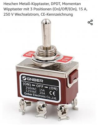

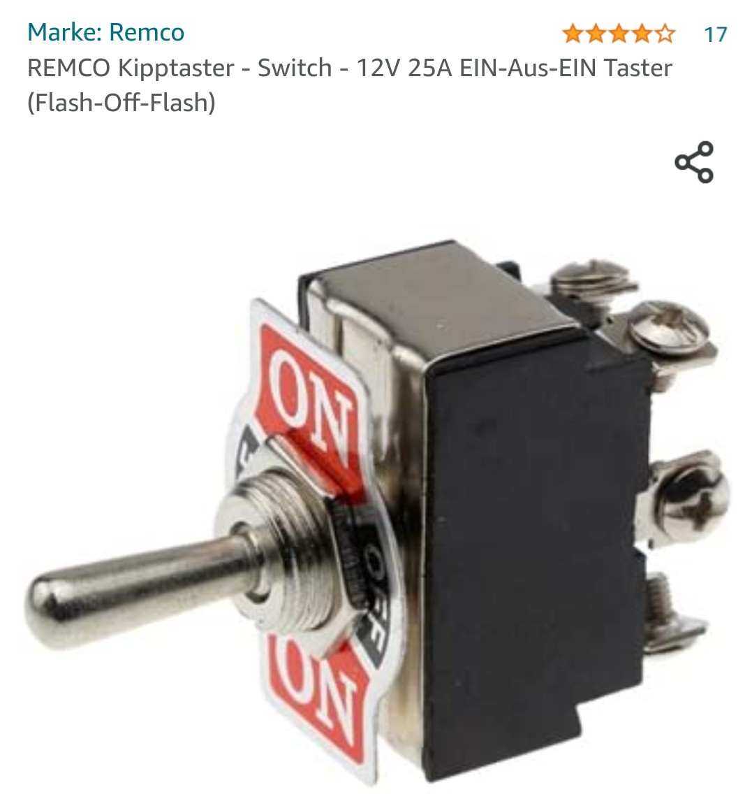

 2 аккума на 36V/25.6Ah подключаются через 3х позиционный переключатель.
2 варианта переключателя смотрю 250V/15A и 12V/25A какой будет более правильным выбором?

А если по вопросу: конечно лучше тот, который держит больший ток (25 Ампер).

да 25 больше но вольт 12...  а во втором вольт 250 но ампер меньше. я не электрик и я не совсем понимаю разницу в них. в одном переключателе больше вольт, в другом ампер. что важнее х.з.

[user]ultr75[/user], так вот внешний сразу подключи параллельно на старте и всё.
Ток контроллера какой?
Напряжение переключателя играет роль, если его переключать под нагрузкой.
Ток приоритетнее.

При таких напряжениях, кмк, можно особо не обращать внимание на вольтаж. Грубо, вольт до 100. А вот запас по амперам не помешает. Я сейчас не помню ГОСТы для проверочного напряжения на пробой при электроиспытаниях. Но там с запасом. Где больший вольтаж - там более надежный с точки зрения размыкания при высокоиндуктивной нагрузке(образование дуги). Но это не ваш случай.
Понимаю, что не наше дело. Но параллелить - дешевше!!! Во всех смыслах. Просто возьмите на заметку)))

Ток контроллера какой? -15А
переключать под нагрузкой - не, именно поэтому 3х позиционный переключатель. сначала отключается основной потом включается резервный.

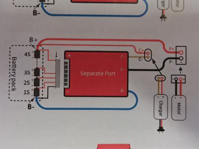

схема простая с без рисков для электроники. параллелить сложнее ибо бмс/контроллер/зарядка/рекуперация -тут могут быть сложности

Цитата: ultr75 от 02 Апр. 2021 в 19:43параллелить сложнее ибо бмс/контроллер/зарядка/рекуперация -тут могут быть сложности
Не могут.
Бмс симметричные?

БМСка такая:
з.ы. вопрос закрыт. нашел ещё один вариант 20a/120v похоже это один и тот же переключатель. чем больше вольтаж тем меньше ампер.

По теме: В итоге как мне кажется это один и тот-же переключатель чем больше вольт тем меньше ампер ( 12v/25A, 120v/20A, 250v/15A. ) тоесть в моем случае переключатель будет работать примерно как 41v и 22A. поправьте если не прав.
Под нагрузкой переключаться не будет! 6 контактов, 3 положения: первый ак включен-оба ак выключены-второй ак включен.
Мнения разделились, кто-то пишет что пойдет, кто-то что сгорит если не сразу то быстро. Производитель выпускающий изделие в расчете на определенное количество v/A наверно рассчитывает нагрузку... а у меня похоже даже запас в 5А будет.
Смотрю на контакты более мощного самоката на 48v и не вижу особо мощных контактов, разъем ХТ60 выглядит хиловато.
Хотелось бы аргументированное мнение. если Я не прав то где и почему. Я не электрик и не очень разбираюсь в нагрузках поэтому спрашиваю тут.
присутствует рекуперация но как понимаю больше 15А она не даст тоже, нагрузку не повысит. Переключатель совсем не маленький и думаю контакты внутри соответствуют и рассчитаны на нагрузку.

yurgen
Цитата: ultr75 от 04 Апр. 2021 в 18:58Мнения разделились, кто-то пишет что пойдет, кто-то что сгорит если не сразу
Мнений разных может быть много.
Критерий тут только практика .
Китайские тумблеры - это еще та лотерея.
Создайте цепь , дайте нагрузку в 1.5 -2 токовых номинала ,  и замеряйте нагрев этих тумблеров.
При этом напругу не обязательно повышать до максимума , достаточно будет 5-10 В.
В идеале они не должны греться, ну а на практике - который самый холодный тот и будете применять на веле .

Меня интересует вопрос нагрузок с точки зрения электрика, всё ли я учел и будет ли нормально работать при условии что переключатель попался хорошего качества.
если контроллер на 15А то как понимаю под нагрузкой больше 15а через переклюк проходить никогда не будет.
з.ы. как альтернатива можно попробовать реализовать это на реле, но их громадный выбор и моих знаний электрики там мало.
Корпус может быть одинаковым, а площадь контактых пяточков, материал, толщина сечения контактов может быть разной.
Чем выше ток, тем толше должен быть проводник, при той же мощности.
60V 10A (600W) не одно и тоже что 120V 5A
