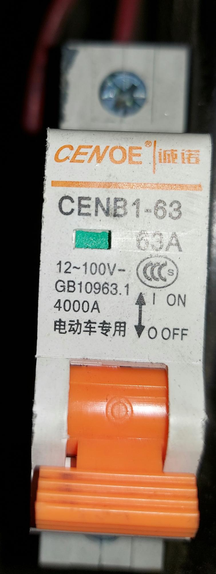

Всем привет :-) Прошу знатоков подсказать решение проблемы. Имею в наличии мотор-колесо 5кВт 72V QS , контролёр Kelly KLS7245 и Аккумулятор 40Ah 72V (60-84).
Выбивает автомат (пакетник) на 63А при резком торможении задним колесом. Если тормозить плавно-все хорошо. Также все хорошо если снизить обороты мотор-колеса до неприлично низкого (для меня) значения :-). Если вместо пакетника поставить перемычку -срабатывает защита БМС аккумулятора

[user]OKA[/user], автоматы постоянного тока требуют подключения учитывая направление тока. При рекуперации это нарушается. Причина может быть и в этом.https://pikabu.ru/story/__polyarnost_imeet_znachenie___avtomaticheskie_vyiklyuchateli_postoyannogo_toka_7923343

[user]OKA[/user], автомат ставьте только если отключите рекуперацию.  Автомат только постоянного тока. Постоянный ток даёт очень сильную дугу при отключении под нагрузкой. Поэтому у них мощный дугогаситель по сравнению с автоматами переменного тока.

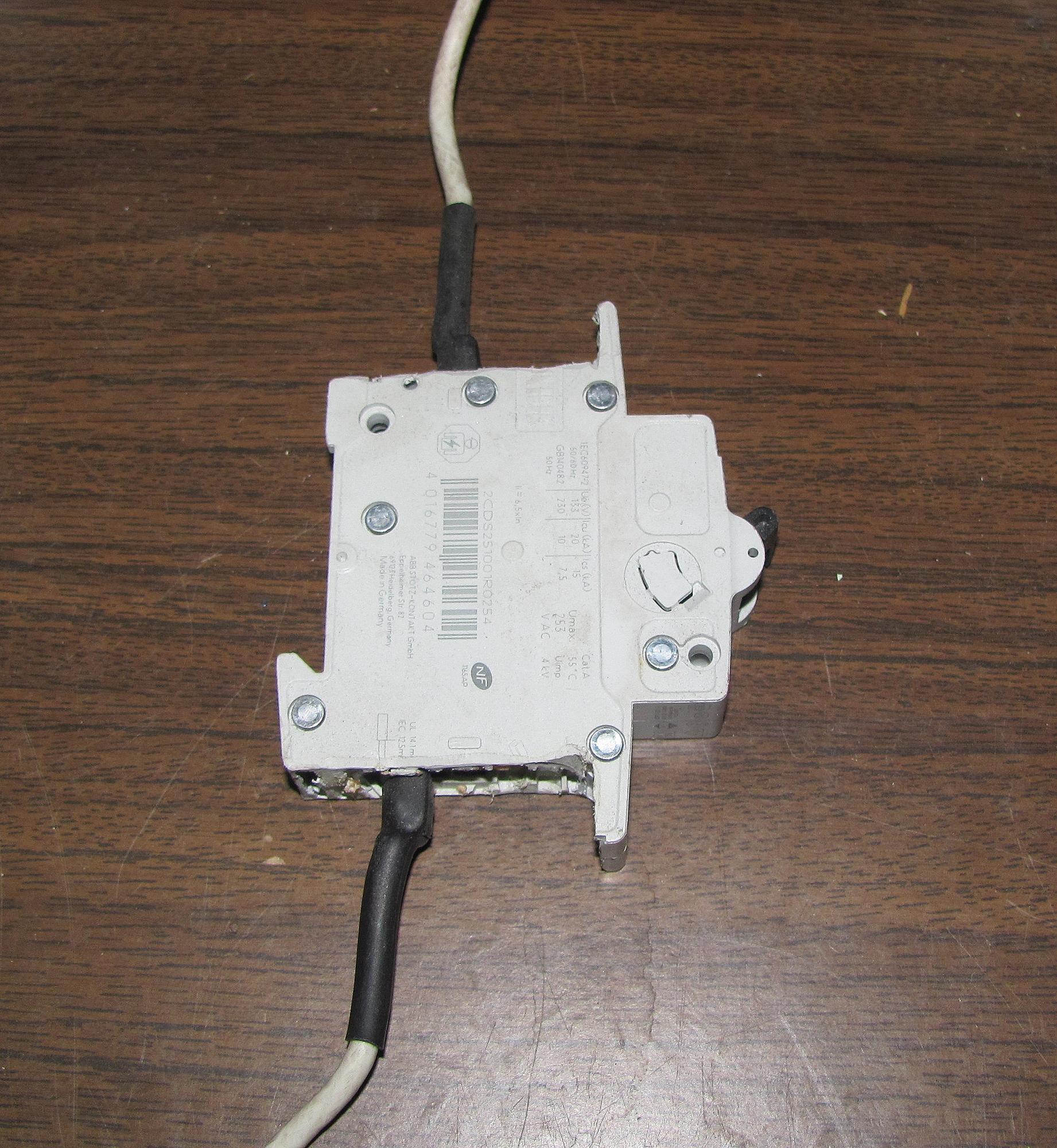

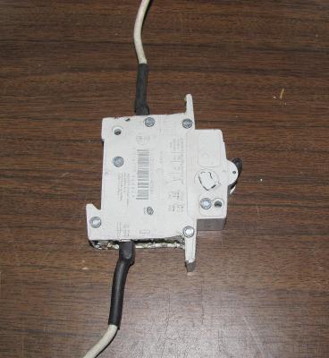

Да, забыл. Если всё же отключите рекуперацию и установите автомат, винтовыми зажимами кабеля лучше не пользоваться. В высокотоковых автоматах лучше срезать часть корпуса и припаять кабель напрямую к контактам. Эти винтовые зажимы подобных автоматов на вибрацию не рассчитаны. Есть возможность сохранить рекуперацию и автомат. Существуют неполяризованные промышленные автоматы dc. Правда очень дорогие, но нет проблем с установкой в корпус и подключением проводов.  Есть на 80 и 100 ампер.  https://solar.manblan.ru/catalog/machines_switches_bypass/15681/  Я сейчас сам подобными пользуюсь, только на меньший ток. Они не дорогие, но к сожалению там больше 50 ампер нет.https://aliexpress.ru/item/4000335853181.html? Ещё не понятно с вашим контроллером. Тот который вы написали, я понял что долговременный ток 100 ампер, кратковременный 350. https://aliexpress.ru/item/32893192803.html?spm=a2g0v.12057483.0.0.597675feARwQKN&sku_id=10000015267013768      А судя по фото наклейки на батарею, бмс всего на ток 35 ампер. Элементы 18650 2,6 а\ч это скорее всего самсунги.  Долговременный ток с элемента 5,2 ампера. 15p это 78 ампер. Если это так, однозначно менять бмс и ограничить ток контроллера ,если это возможно. Я не могу понять, как вы с такой бмс и таким током контроллера поехать умудрились.
