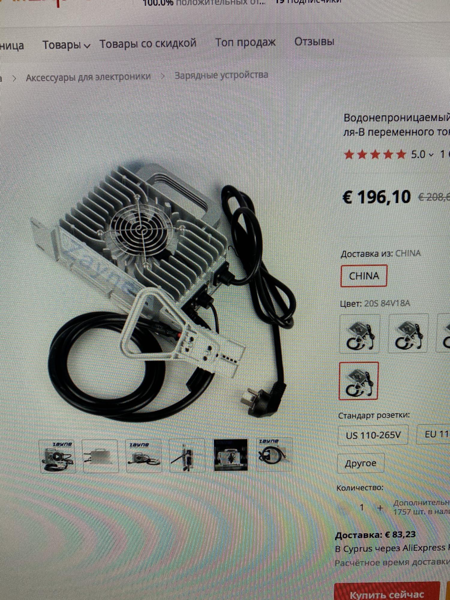

Собираю электро родстер на компонентах лифа (мотор и пол батареи)
https://electrotransport.ru/index.php?topic=63293.0, какой З/У можно использовать? в поиске на али даже напряжения такого нет.  Нашел пару продавцов, предлагают по 500 баксов плюс доставка. Хотелось бы рассмотреть варианты подешевле, может несколько менее мощных блоков последовательно?

suslovm
китайцы готовы изготовить зарядник на заказб спрашивают мин и макс напряжения а я и не зняю  что сказать. пишу им что номинал батареи 24*7.4v  а они требут максималку.
в гугле все противоречиво, кто говорит 8.1 кто 8.4
дак всетаки какие должны быть параметры зарядки? СПАСИБО

у вас там половинка батареи по напряжению или по емкости, если по напряжению,
Цитата: suslovm от 01 Апр. 2021 в 08:32пишу им что номинал батареи 24*7.4v
то выходит, у вас эти 7.4В номинала это уже 2S , то есть у вас сборка 48S , тогда зарядное должно быть на 200В максималки (48 ячеек по 4.2В макс заряда), но если это целая батка 200В, то половинка как я понимаю это 100в, тогда зарядное должно быть регулируемое до 120В а по амперам уже сами смотрите, более 20А точно не надо, обычно в даташите на ячейки прописан макс ток заряда и его лучше не превышать

_claw
[user]suslovm[/user], для лифовских банок родная максималка 4,1. значит консерва 8,2. 24*8,2=196,8.

suslovm
Заказал кит
айцам зарядник на 198 вольт. С доставкой вышло 320 баксов
