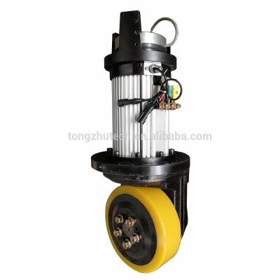

Мотор колесо можно даже не пробовать. т.к колесо достаточно большое, а скорость нужна низкая . Как вариант  мотор колесо от погрузчика  готовое решение, только поставить большое колесо . Мощьность 1,5 квт скорость 12 км.ч  на маленьких колесах.
https://russian.alibaba.com/product-detail/tzbot-48volt-electric-wheel-horizontal-drive-wheel-assembly-for-agv-forklift-starter-motor-drive-wheel-with-curtis-controller-60761573151.html
