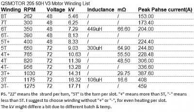

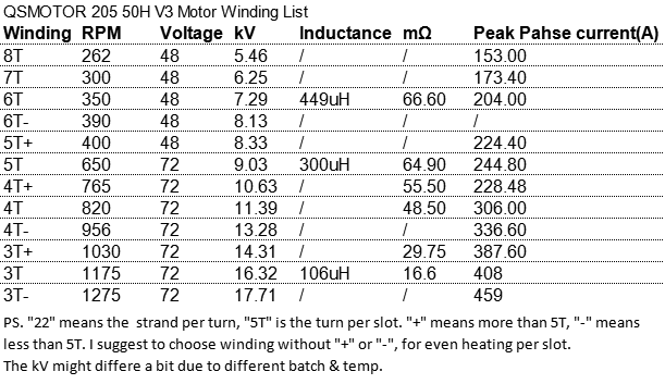

 [user]Contacter[/user], Почему нужно 4,а не два МК?,потому что сможете распределить теплоёмкость на 4 железяки(радиаторы),а не два.
Потом-устойчивость,далее-при выборе обратитесь  на фирму Кваншунь и спросите смогут ли они спец заказом намотать вам 237 формат МК 5 кВт мощности на более чем 8Т:
То есть 10Т например,"Т" это обороты на вольт,вам нужны МК как можно более низкооборотистые.
То что у вас будет 4 колеса по 5 кВт вовсе не значит что вы будете вкачивать все 20кВт,нет,может вам хватит и 10,но это обеспечит опять таки-запас по перегреву.
Вопрос именно по МК в этом применении стрёмный,но чёрт знает-может и проканает
Надо сначала проблему с моментом определить, мощность и прегрев уже "на второе". Момент витками не изменить, только конфигурацией магнитной системы. Надо уверенно тронуться и тянуть на минимальной скорости в заданный уклон по неизвестной грязи и пыли.

Цитата: Statik от 23 Фев. 2021 в 00:12То есть 10Т например,"Т" это обороты на вольт,вам нужны МК как можно более низкооборотистые.
Ребят, вы не понимаете... [user]Contacter[/user],у нужно на первой скорости 50prm и она основная рабочая. Это не 10 и не 12, а где-то 25-30Т.

Спасибо за информацию, но почему вы считаете что 4 велосипедных мотора под спицу, пусть и перемотанные будут лучше чем 2 автомобильных с 225 nm каждый?
Мне честно говоря кажется что не стоит смотреть в сторону не автомобильных МК ещё и в силу весовой нагрузки на ось и плюс сальники/(пыльники), подшипники, которые на вело/мото МК наверняка быстро умрут от пыли, в силу конструкции, но это имхо.
