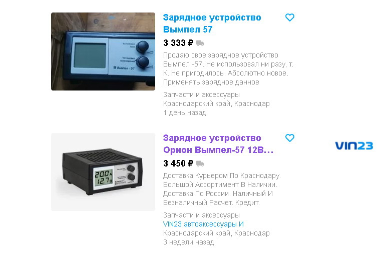

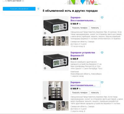

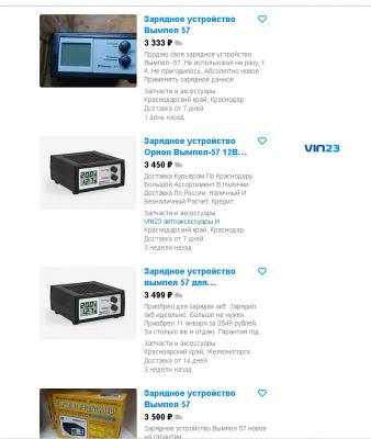

Смотри сканы с объявлений и это факт, а не твой ФЕЙК :

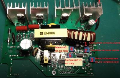

Вот, что есть на форумах по подстроечникам. Писано не мной:
Показания Амперметра чуть завышены на встроенном экране.  Как можно это устранить, что бы все было по фен-шую?
На фото: совсем чуть крутнуть против часовой стрелки
Настройка масштабирования напряжения :
Производится в ручном режиме. Нужно, чтобы не мигающие показания напряжения на клеммах равнялись тем, которые мигали.
Вращаем ручку регулятора напряжения на передней панели, запоминаем мигающую уставку, затем отвёрткой вращаем вал подстроечного резистора на силовой плате и добиваемся не мигающих показаний, совпадающих с мигавшей уставкой.
Далее снова поворачиваем регулятор на передней панели, устанавливаем какое-либо другое напряжение. Если не мигающее напряжение будет расходиться с мигающей уставкой, корректируем это подстроечным резистором на силовой плате.
Не следует устанавливать напряжение ниже 8 вольт, когда трансформатор на силовой плате начинает издавать треск, и может мигать дисплей. В таком режиме создаются избыточные нагрузки на силовые компоненты, и они могут выйти из строя.
Второй подстроечник - масштабирование тока. В ручном режиме максимальный ток настраиваем 20 +- 1 ампер.
между выводами 1 и 2 TL494 - смещение ОС по току, (во многих старых версиях силовой платы его нет),
•   между 9 и 10 LM324 - смещение сигнала шунта (идущего на показания ампер дисплея, управление вентилятором и защиту от перегрева),
•   на вывод 9 LM324 - усиление сигнала шунта,
•   отмечен на фото новой платы - масштабирование напряжения,
•   пятый - масштабирование тока,
•   пустое посадочное место у Вымпелов 37 и 57, а у 30, 32, 325 подстройка стрелочного амперметра.
Фото в - Ответ #39
мммм да.просто едет крыша. что то не выходит насторить эту дьявольскую машину.
напряжение максимальное выставил,к это вопросов нет.
по току выставляю максимум 20,3 резистором №4 получилось
резистором №5 при замкнутых крокодилах установил показан вольт 0,00 получилось
резистором №1 при замкнутых крокодилах совмещаю показания мигающ и не миг.0,6ам получилось
выставляю 5ам показания отличаются от мигающ, пытаюсь свести показания к 5ам резистором№2 получилось, но после 10ам показания отличаются почти на 1ам,потом смотрю максимальный ток тоже уже не соотвествует.
короче какая то хрень получается,сломал голову уже,
может тут нужно по каким то формулам выстраивать регулировку
КТО ЗНАЕТ ПОДСКАЖИТЕ.
