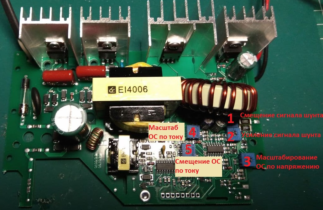

all66
Цитата: анатолий73 от 04 Март 2022 в 21:11А так....
Поди разберись без методики. Во как закрутили крутяшки, 4 подстоечника и все токовыеююю :)))
RR - смещение ОС по току;
RR - смещение сигнала по току;
RR -масштаб ОС по току;
RR - усиление сигнала шунта.
"С"....Клава ... я балдеююю...

Вот, что есть на форумах по подстроечникам. Писано не мной:
Показания Амперметра чуть завышены на встроенном экране.  Как можно это устранить, что бы все было по фен-шую?
На фото: совсем чуть крутнуть против часовой стрелки
Настройка масштабирования напряжения :
Производится в ручном режиме. Нужно, чтобы не мигающие показания напряжения на клеммах равнялись тем, которые мигали.
Вращаем ручку регулятора напряжения на передней панели, запоминаем мигающую уставку, затем отвёрткой вращаем вал подстроечного резистора на силовой плате и добиваемся не мигающих показаний, совпадающих с мигавшей уставкой.
Далее снова поворачиваем регулятор на передней панели, устанавливаем какое-либо другое напряжение. Если не мигающее напряжение будет расходиться с мигающей уставкой, корректируем это подстроечным резистором на силовой плате.
Не следует устанавливать напряжение ниже 8 вольт, когда трансформатор на силовой плате начинает издавать треск, и может мигать дисплей. В таком режиме создаются избыточные нагрузки на силовые компоненты, и они могут выйти из строя.
Второй подстроечник - масштабирование тока. В ручном режиме максимальный ток настраиваем 20 +- 1 ампер.
между выводами 1 и 2 TL494 - смещение ОС по току, (во многих старых версиях силовой платы его нет),
•   между 9 и 10 LM324 - смещение сигнала шунта (идущего на показания ампер дисплея, управление вентилятором и защиту от перегрева),
•   на вывод 9 LM324 - усиление сигнала шунта,
•   отмечен на фото новой платы - масштабирование напряжения,
•   пятый - масштабирование тока,
•   пустое посадочное место у Вымпелов 37 и 57, а у 30, 32, 325 подстройка стрелочного амперметра.
Фото в - Ответ #39

Как раз, вчера и нашёл эту инфу. На этой неделе буду крутить. Спасибо большое
