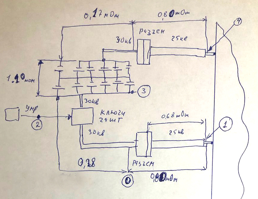

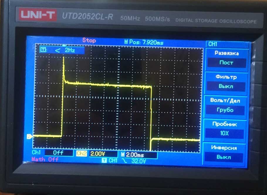

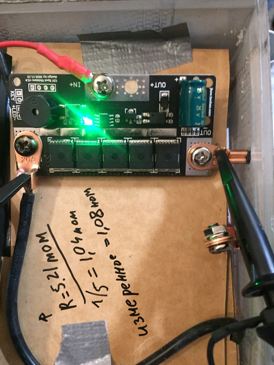

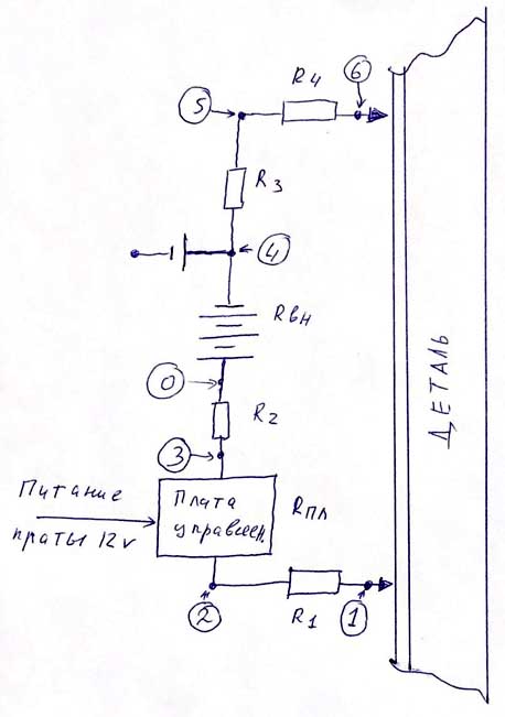

В схеме силовые провода заменены резисторами т.к. токи определяются сопротивлением этих проводов.
R1, R4 кабель 12AWG 0.25м со сварочным наконечником сопротивление 1.62mOm.
R2, R3 кабель 12AWG 0.2м сопротивление 1.08mOm. (это измеренный номинал если брать по справочным данным то R=0.00521 Ом на метр на 0.2 м будет 1.04mOm  точность достаточная для расчетов)
Величина сопротивлений замерялась как падение напряжения при токе 20а.

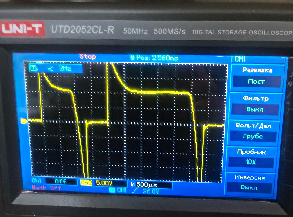

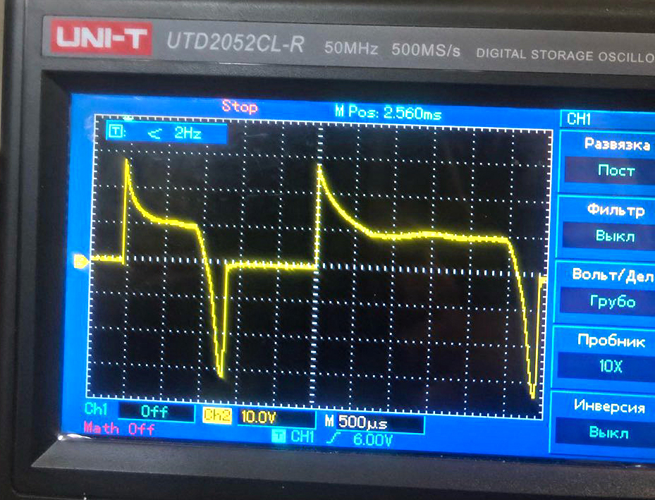

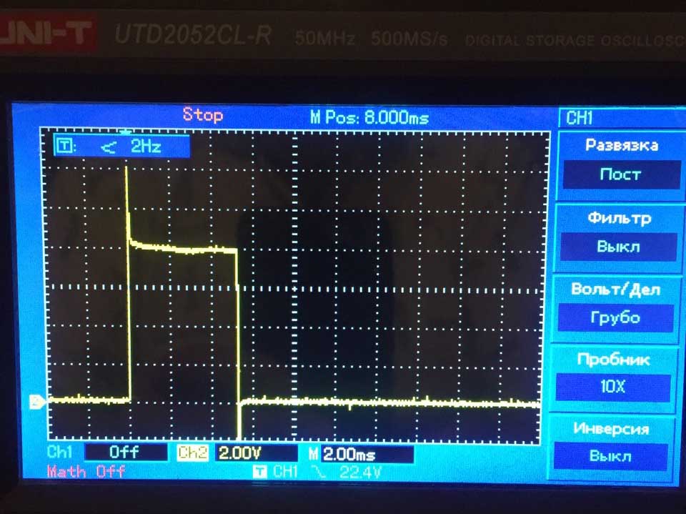

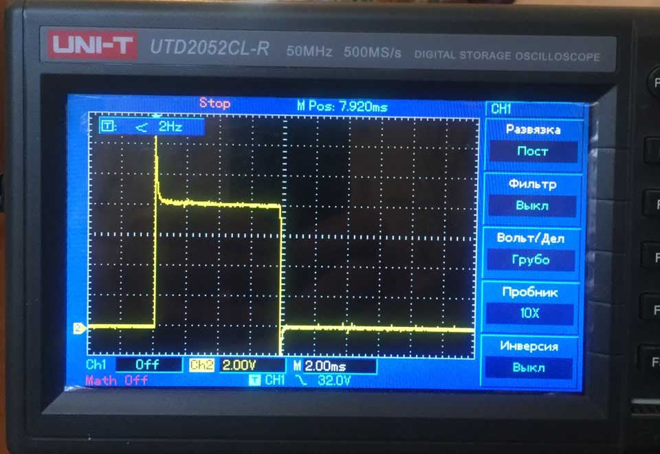

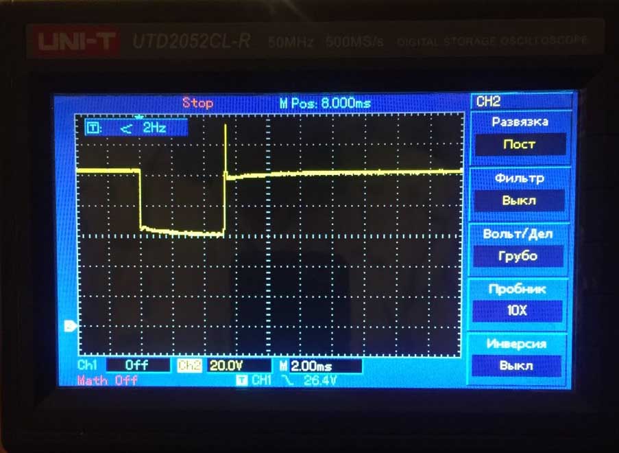

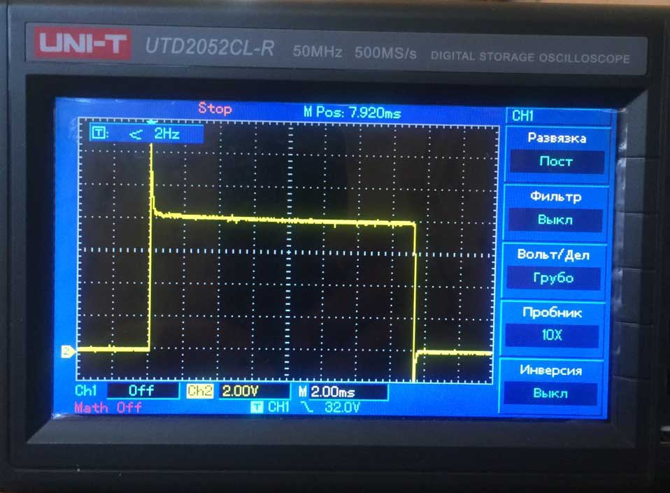

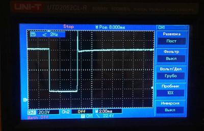

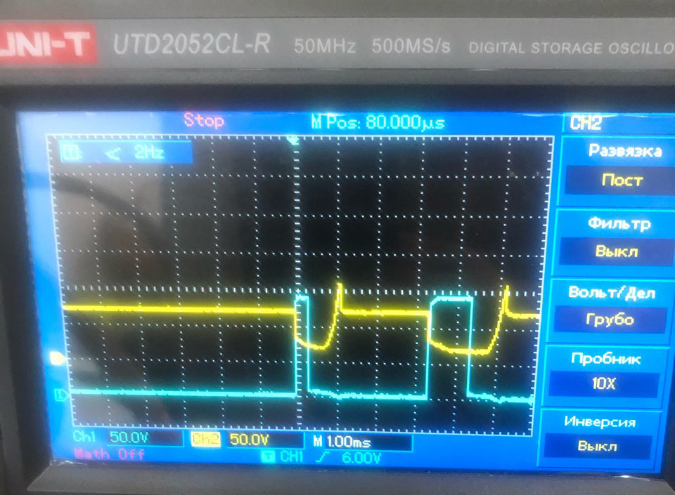

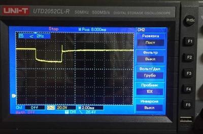

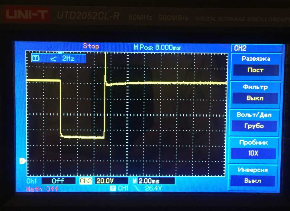

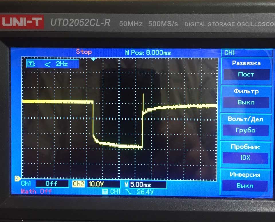

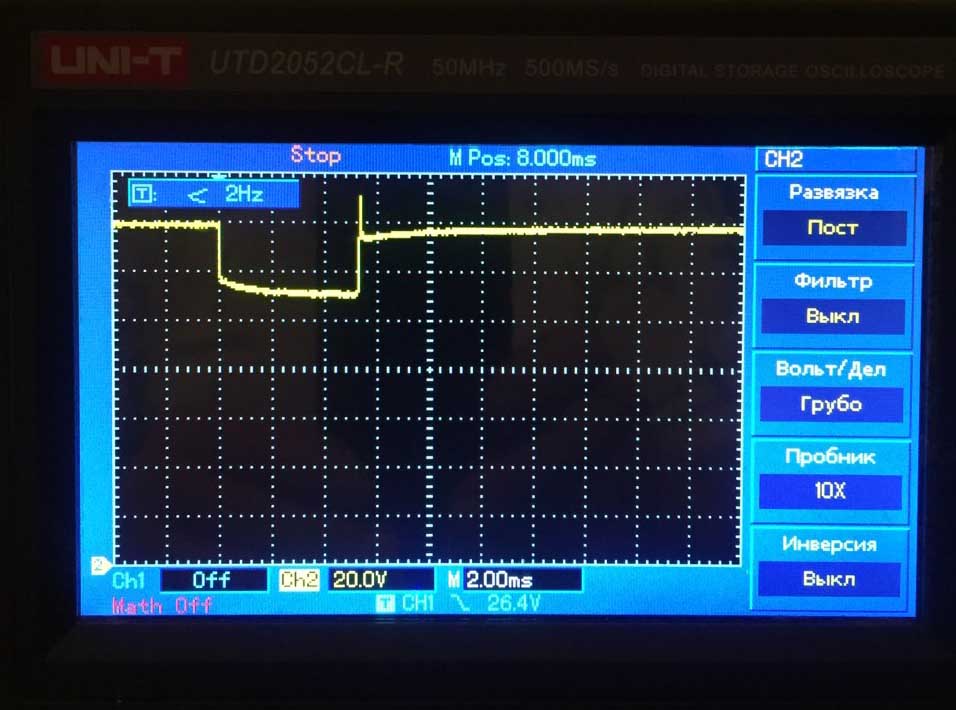

Все динамические характеристики рассчитаны по осциллограммам исходя из известных величин сопротивлений проводов. Все осциллограммы сняты относительно точки 'О' на схеме.
Сварочный ток составил I=U/R= 800mV/1.08mOm = 740a. См. Осц. 3.
Общее сопротивление цепи составило R=U/I= 10v/740a=13.5mOm.
Сопротивление свариваемой детали определено как разность напряжений на электродов см. Осц. 1 и 6 и тока в цепи Rн=(U1-U6)/I= (6.7v-4.7v)/740a=2.7mOm.

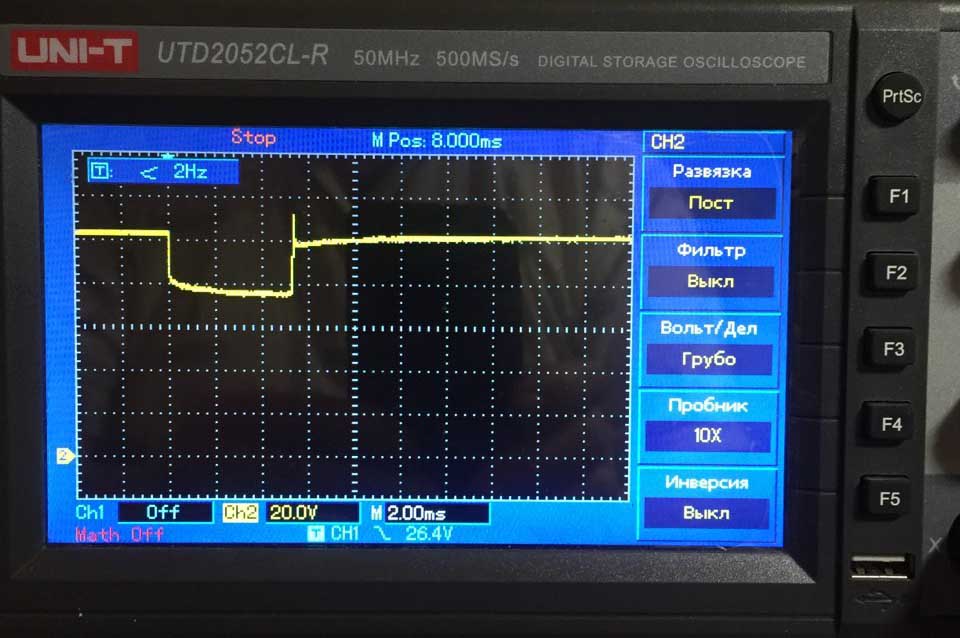

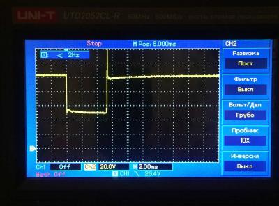

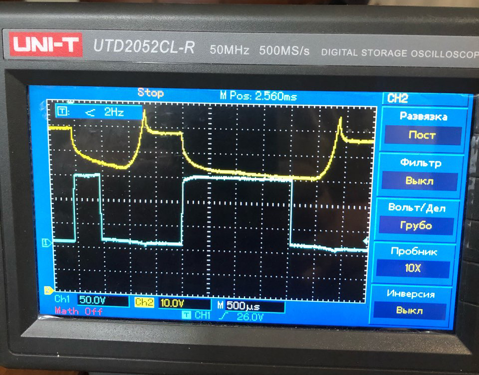

Внутреннее сопротивление АКБ определенно по Осц. 4 Rвн=2.8v/740a=3.7mOm. Это согласуется с теми данными что замерены на параллельно соединенных трех ячеек см. тесты по ссылкам.
Сопротивление платы управления определено как разность общего сопротивления цепи и всех известных Rпл=13.5-2x(1.08+1.62)-2.7-3.7=1.7mOm.(плата не пропаивалась)
Время сварки определялось возможностями платы (5 режимов 1 режим- 5мс, 2- 8мс, 3- 10мс, 4- 13мс, 5 - 15мс.)
Все эти данные сняты с варианта отработанного в ходе значительного количества экспериментов с разными величинами сварочного тока.
Имея эти данные достаточно определить внутренне сопротивление имеющегося АКБ чтобы примерно рассчитать параметры сварочного аппарата при изготовлении.

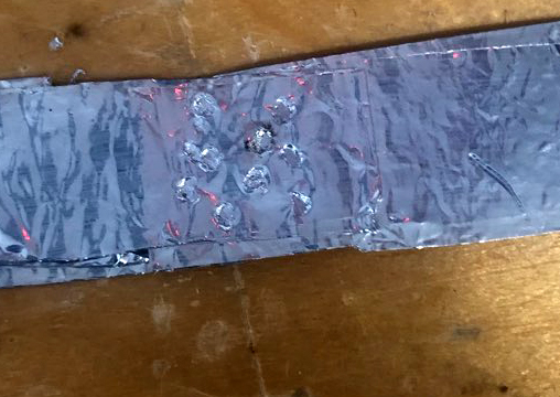

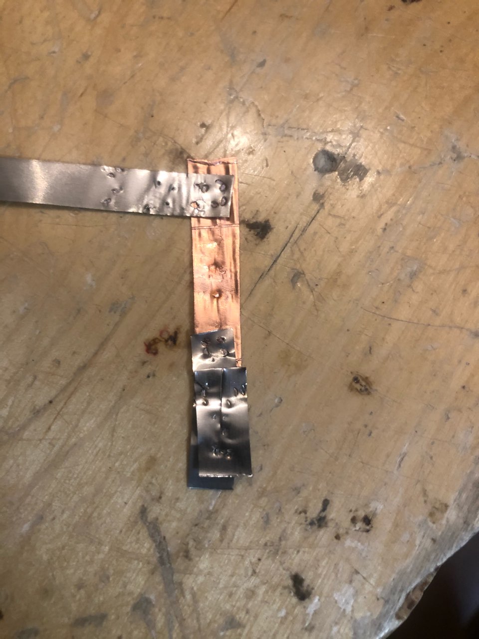

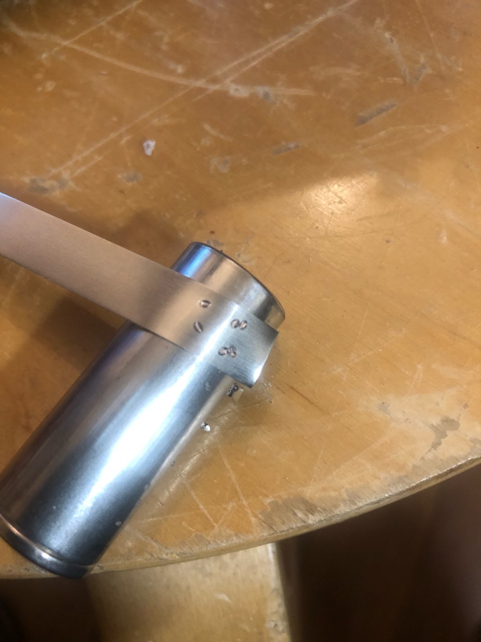

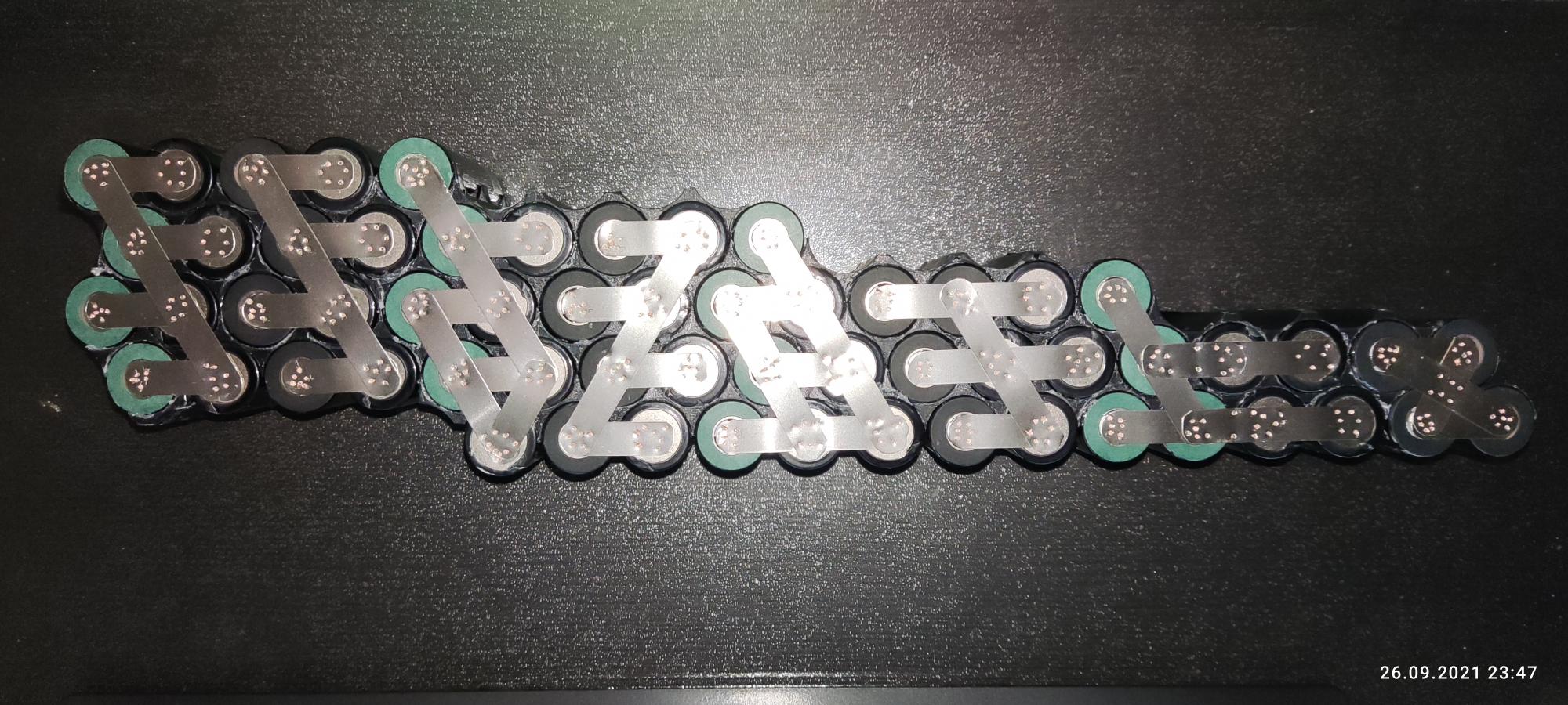

В ходе тестов были опробованы токи от 150 до 1500 ампер(был использован другой более мощный АКБ). На токе около 1500а вылетели силовые транзисторы. Ток регулировался изменением сечения и длины проводов а также использованием 2, 3, 4 секций АКБ лифер 6.6-13.2v.
Было установлено что наиболее удачный режим в районе 700-800ампер.

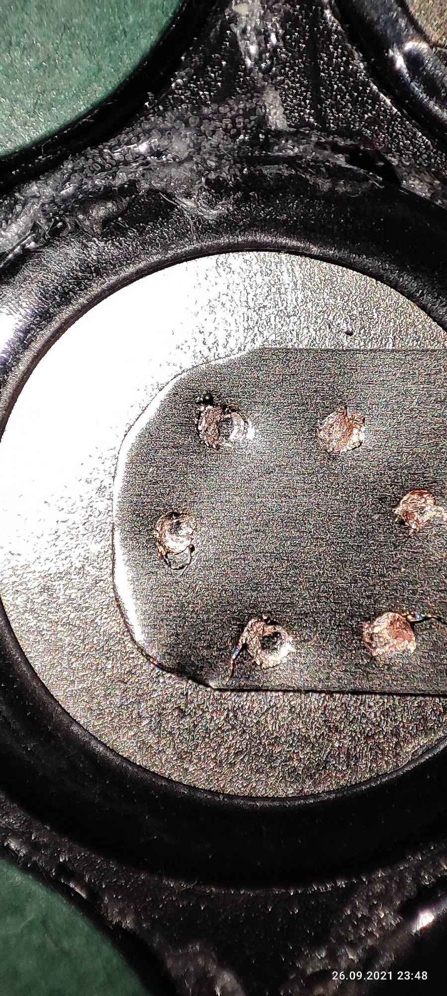

Было установлено незначительное ухудшение качество сварки про применении 4 секций АКБ и схожих токах но более длинных проводах возможно из за большей индуктивной составляющей проводки.

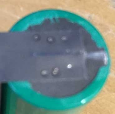

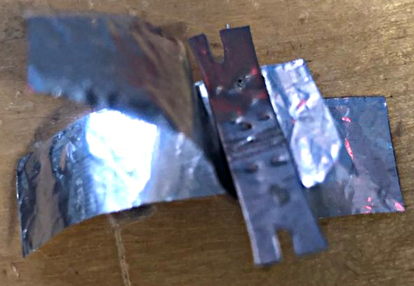

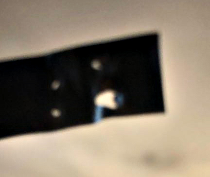

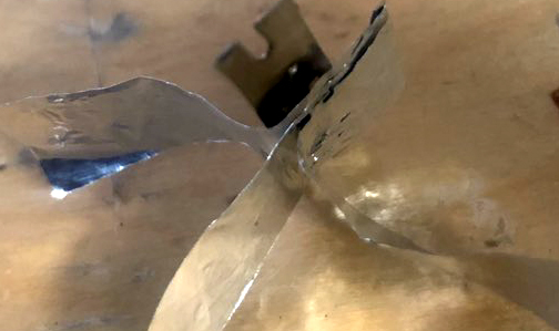

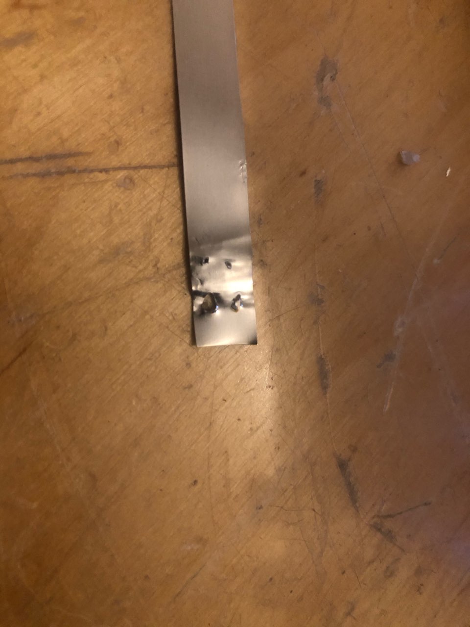

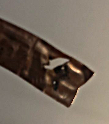

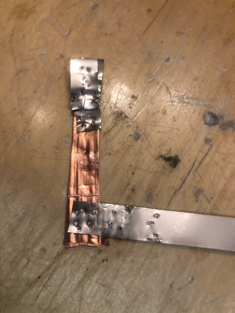

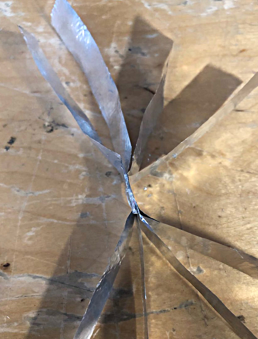

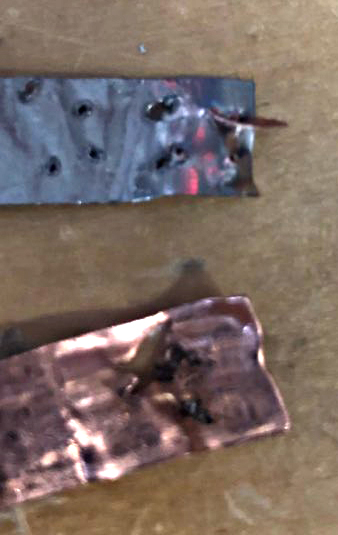

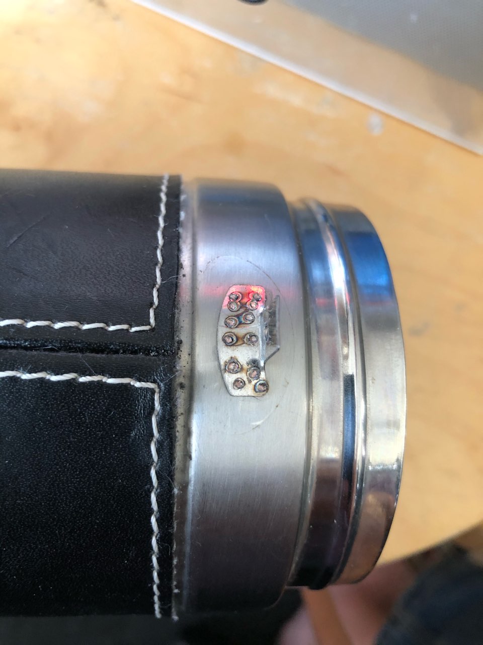

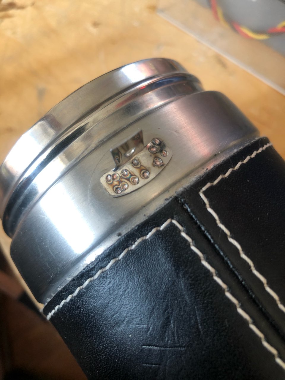

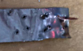

При токах меньше 500а лента 0.2мм приваривается плохо даже при наличии прорези в ленте между электродами. Токи более 800-900а приводят к сильному износу электродов и их прилипанию при этом надежность приварки ленты 0.2мм возрастает не сильно но появляются ореолы побежалости вокруг точек сварки. Для токов более 1000 ампер необходимо обеспечить более толстые электроды и большее пятно контакта а это уже стационарная установка с хорошей механникой.
Положительный результат дал вариант с прорезью в ленте готовых фигурных элементов не тестировалось но есть уверенность что варится будет даже лучше чем просто прорезанная лента ввиду большего зазора. Электроды тестировались как отдельные так и вариант со сварочной ручкой и пружинами в обеих случаях результат хороший. Но для компактности и небольшом объёме сварки отдельные предпочтительнее.

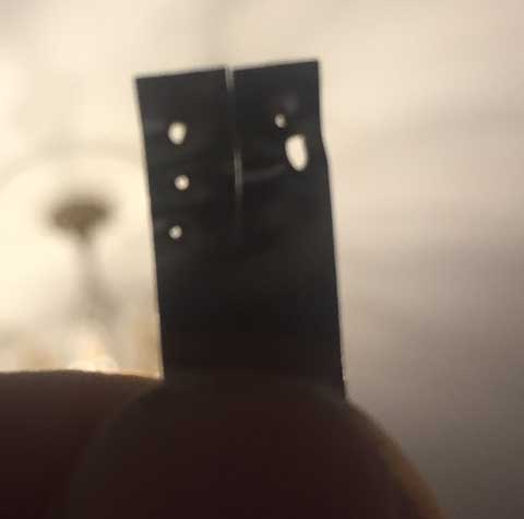

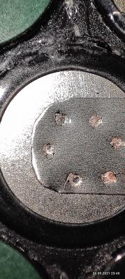

При варианте 740а все более чем устраивает 0.1мм варится на любых режимах при этом нет ни каких признаков перегрева.
0.15мм варится даже на не разрезанной ленте на средних и макс режимах.
0.2мм надежно (оторвать можно только с разрывом ленты) варится при наличии прорези в ленте между электродами можно просто ножницами без зазора. Приваривается на мертво с одного импульса на режиме 5.

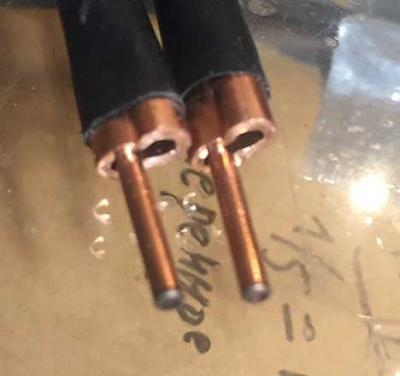

В ходе тестов в этом режиме было проведено несколько сот сварок при этом прилипание электродов практически не наблюдалось и износ электродов пренебрежимо мал. Заточки электродов не потребовалось ни разу. Также было установлено что про условии АКБ 45 а/ч расход заряда на большое числа точек очень мало 740а Х 15 мс Х 1000 /3600000 = 3 а/ч или 3 а/ч на 1000 сварок на режиме 5.
Плата с проводами обошлась около 1000 руб. и не дорабатывалась единственное было организованно внешнее питание 12v для надежной работы в силовых транзисторов в условиях возможного падения напряжения ниже необходимого для полного открытия силовых транзисторов.

Схама
Осц. 1
Осц. 2
Осц. 3 режимы 1, 2, 3, 4, 5
Осц. 4 режимы 1, 5 (разный масштаб настроек)
Осц. 5
Осц. 6
Осц. 7

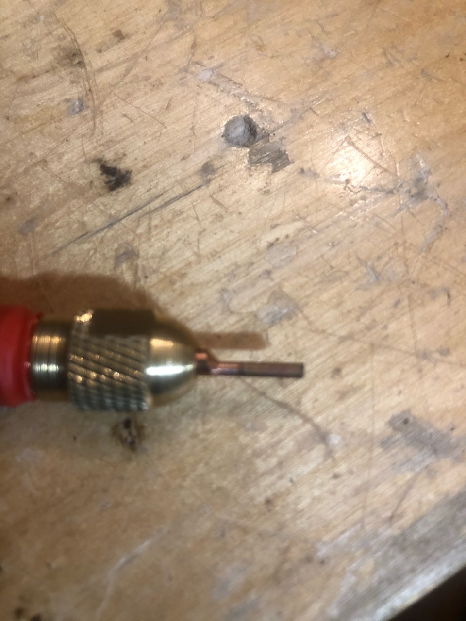

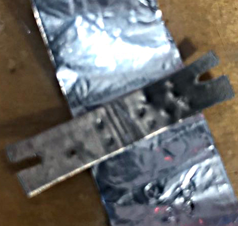

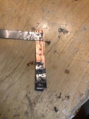

Электроды после нескольких сотен сварок.
Лента 0,2мм разрезанная режим сварки 5 поле отрыва остались дыры.

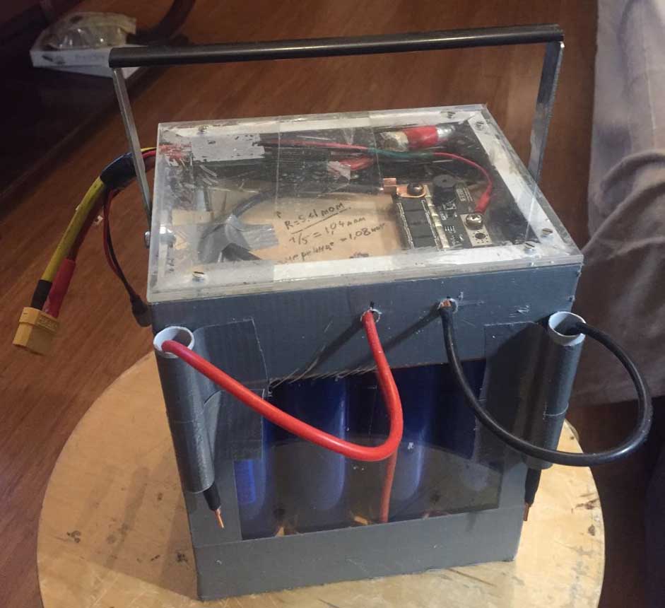

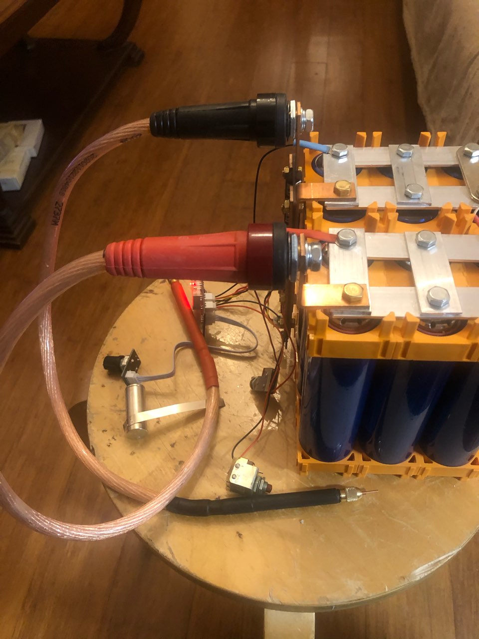

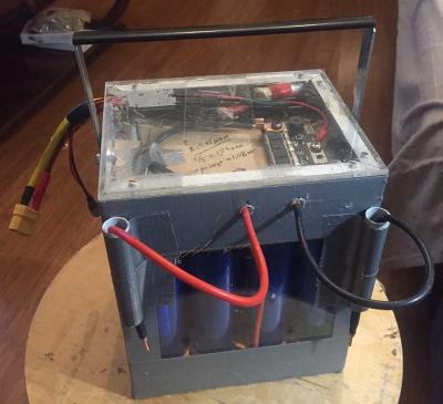

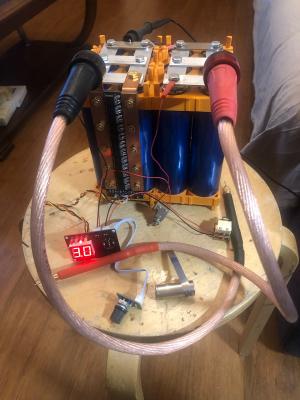

Готовая конструкция. При работе верхняя крышка снимается. Штатные провода из комплекта.
Мурена3+Хантер32, фловер33t+микота45, лифер45+60+2х50, ШИМ контроллер по схеме от LICC доработанный на 12в.

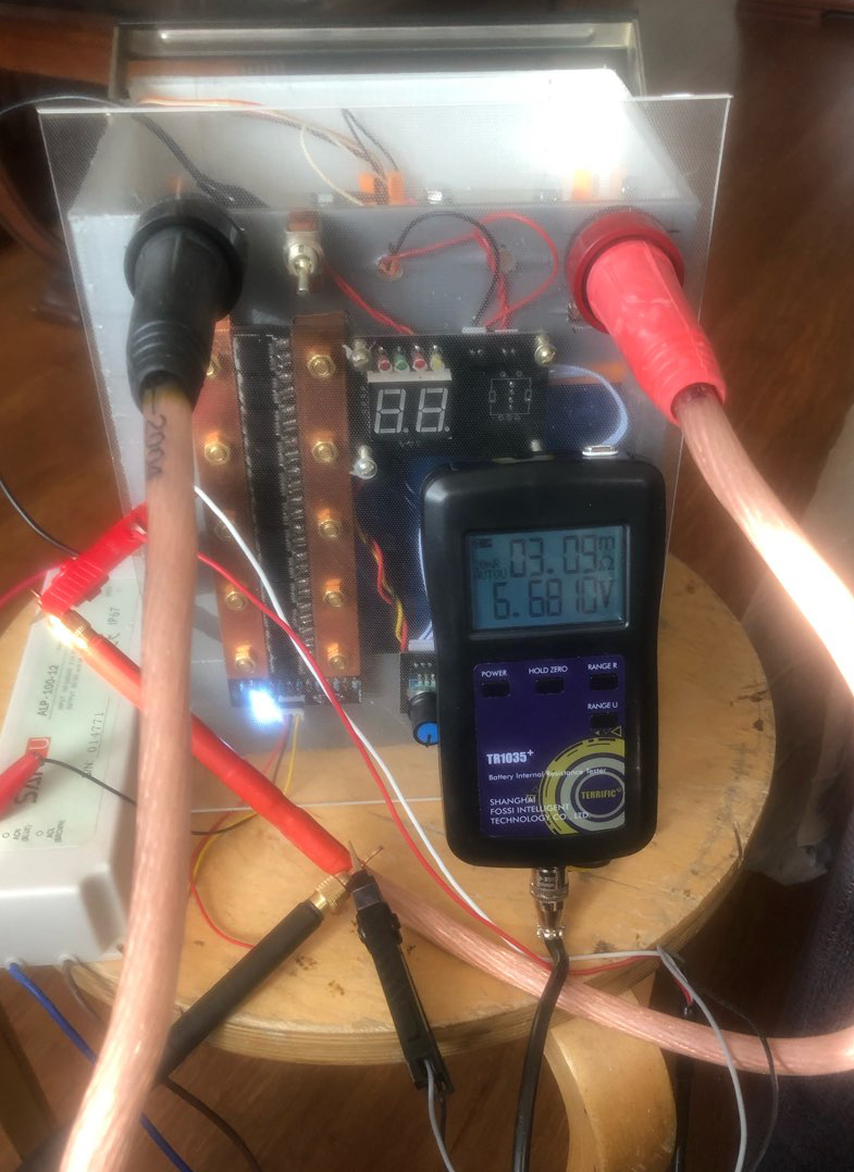

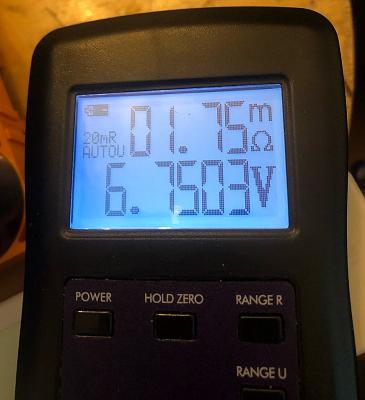

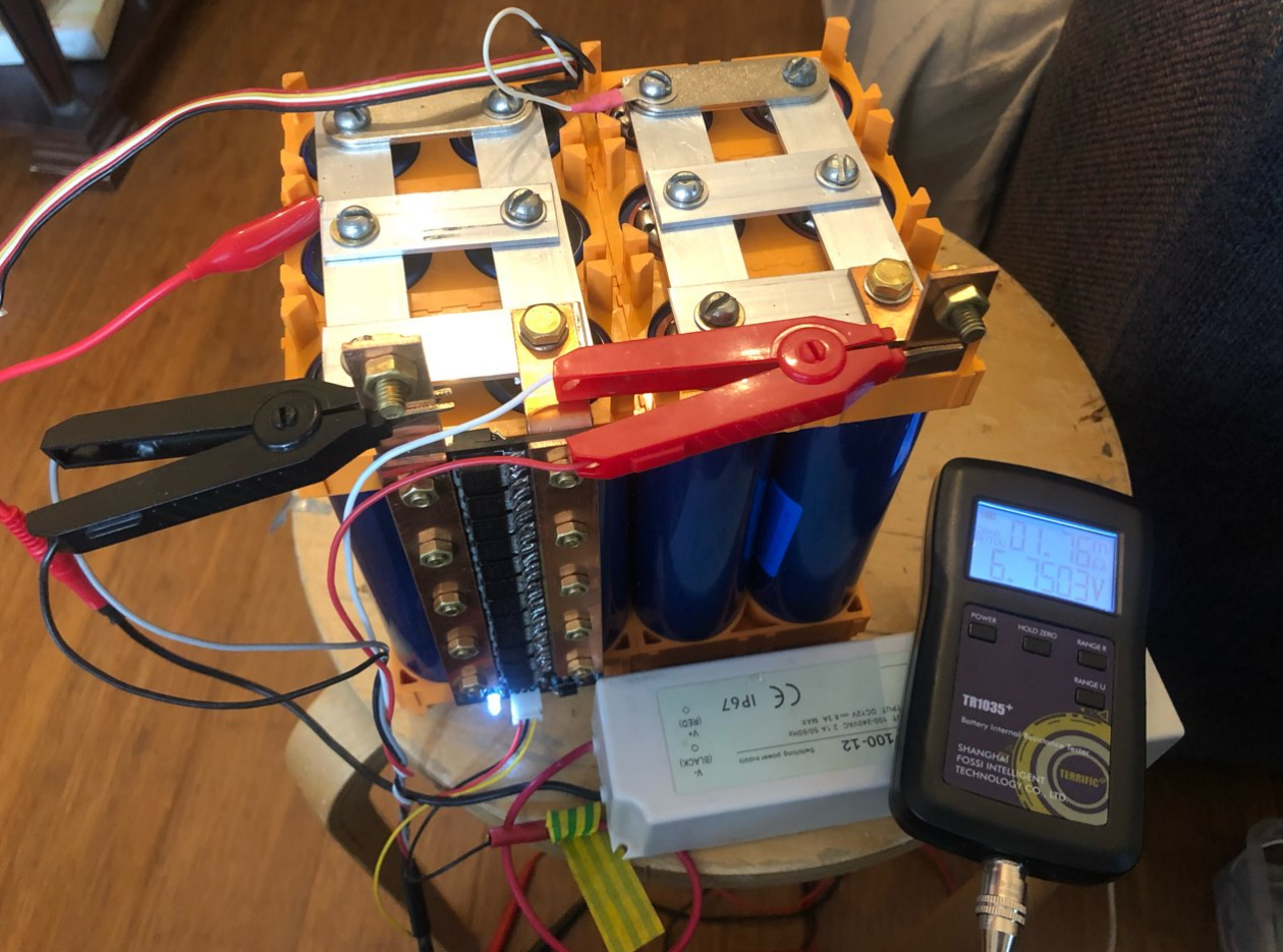

Получил с али миллиОмметр TR1035 померил элементы собранной сварки. Сопротивления получились достаточно близки к данным полученным экспериментально. Поэтому не буду их повторять.

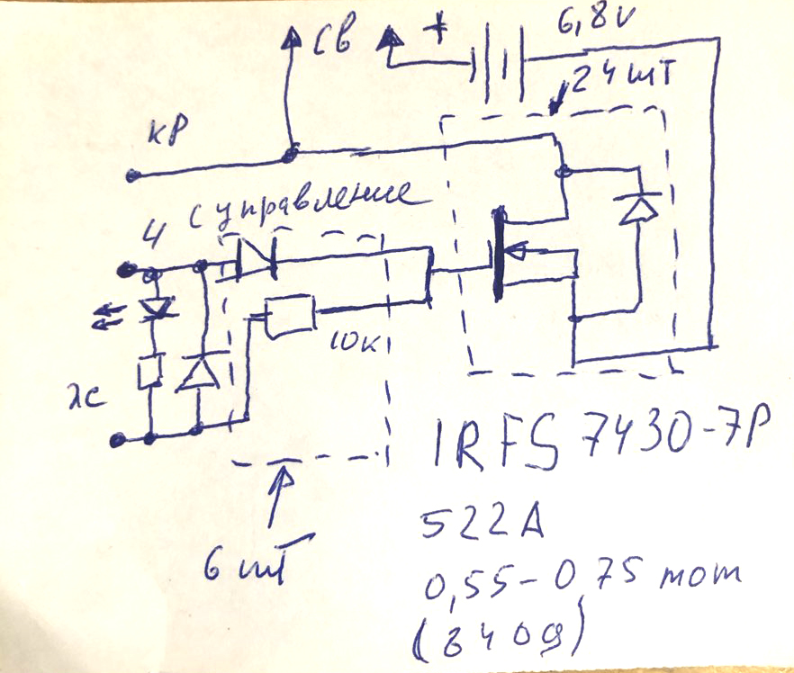

Есть желание сделать вариант более мощной сварки. Примерно с двух кратным увеличением тока управляющей платой на 2 импульса (6Y660).
В первом варианте с 5 мосфетами при увеличении тока при экспериментах примерно до 1400-1500а силовые элементы сгорели поэтому остановился на рабочем варианте в 740а для большинства случаев этого хватает. Единственное при этих токах идет значительный износ электродов и их надо править. Возможно это можно будет исправить используя большее пятно контакта или другой материал, лента 0.2 мм варилась хорошо и без разреза между электродами. Эксперименты не закончил тк после очередного укорачения проводов вылетели силовые элементы.
Но тем  не менее рассматриваю вариант дальнейшего развития.
Несколько возможных вариантов см ниже.
1 вариант.
Те же аккумуляторы но блоки по 6 в параллель и 2 последовательно. 12шт (имеются в наличии самый дешевый вариант для меня)
Получаем 6.8в. 1 миллиом(мОм)
Кабели сварочные с наконечниками 25мм кв со всей остальной силовой подводкой примерно 0.8м Х 2 1.1 мОм
Плата силовая 12 мосфетов 0.7 мОм
Свариваемая деталь 2 мОм. зависит от площади контакта.
Всего 4.8 мОм Ток 1416 А
Тоже 24 мосфета 0.35 мОм.
Всего 4.45 мОм Ток 1530 А
Тоже 24 мосфета 0.35 мОм. или менее
кабели 35мм кв 0.7 мОм
Всего 4.05 мОм Ток 1680 А
В этом варианте ток с каждой банки будет тот же что и в протестированном варианте примерно 255 А.
Планирую сразу взять вариант на 24 мосфета для надежности. А кабели 25 кв тк они более гибкие.

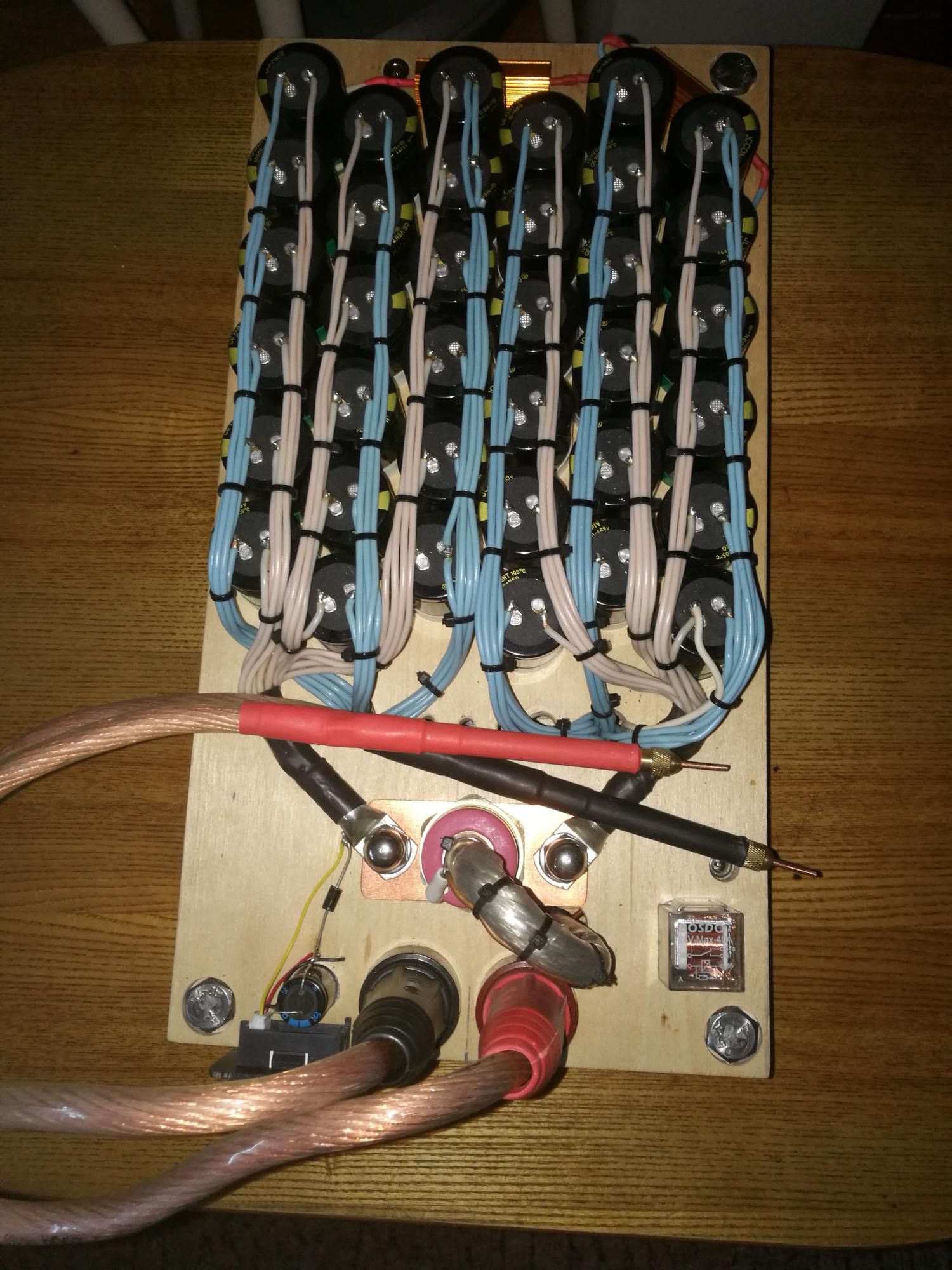

Дальше возможно применить  Супер конденсаторы 2,8 В 3000F без замены силовых ключей.
1 вариант.
2 последовательно.
Получаем 5.6в. 0.72 миллиома(мОм) 2шт
Кабели сварочные с наконечниками 25мм кв со всей подводкой примерно 0.8м Х 2 1.1 мОм
Плата силовая 24 мосфетов 0.35 мОм или менее
Всего 4.17 мОм Ток 1340 А
2 вариант.
2 последовательно 2 параллельно. 4шт
Получаем 5.6в. 0.36 миллиома(мОм)
Всего 3.81 мОм Ток 1470 А
3 вариант.
2 последовательно 3 параллельно. 6шт
Получаем 5.6в. 0.24 миллиома(мОм)
Всего 4.17 мОм Ток 1520 А
4 вариант.
3 последовательно. 3шт
Получаем 8.4в. 1.08 миллиома(мОм) 2шт
Всего 4.53 мОм Ток 1854 А
Они держат до 2000А. Это наиболее экономичный вариант.
После заказа и сборки покажу что получилось.

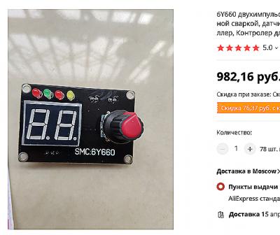

Это блок управления. Это самая дешевая плата на 2 импульса.
https://a l i e x p r e s s .ru/item/32991031990.html?spm=a2g0s.9042311.0.0.119633edjKRl7n&_ga=2.123342723.928842407.1616088197-1974930876.1613759109&sku_id=66805991780
Это плата силовая спаянная с медными шинами(есть варианты голой платы без мосфетов см видео в этом случае можно сэкономить да и медь надо доделывать самому).
Я для надежности заказал вариант на 24 элемента.

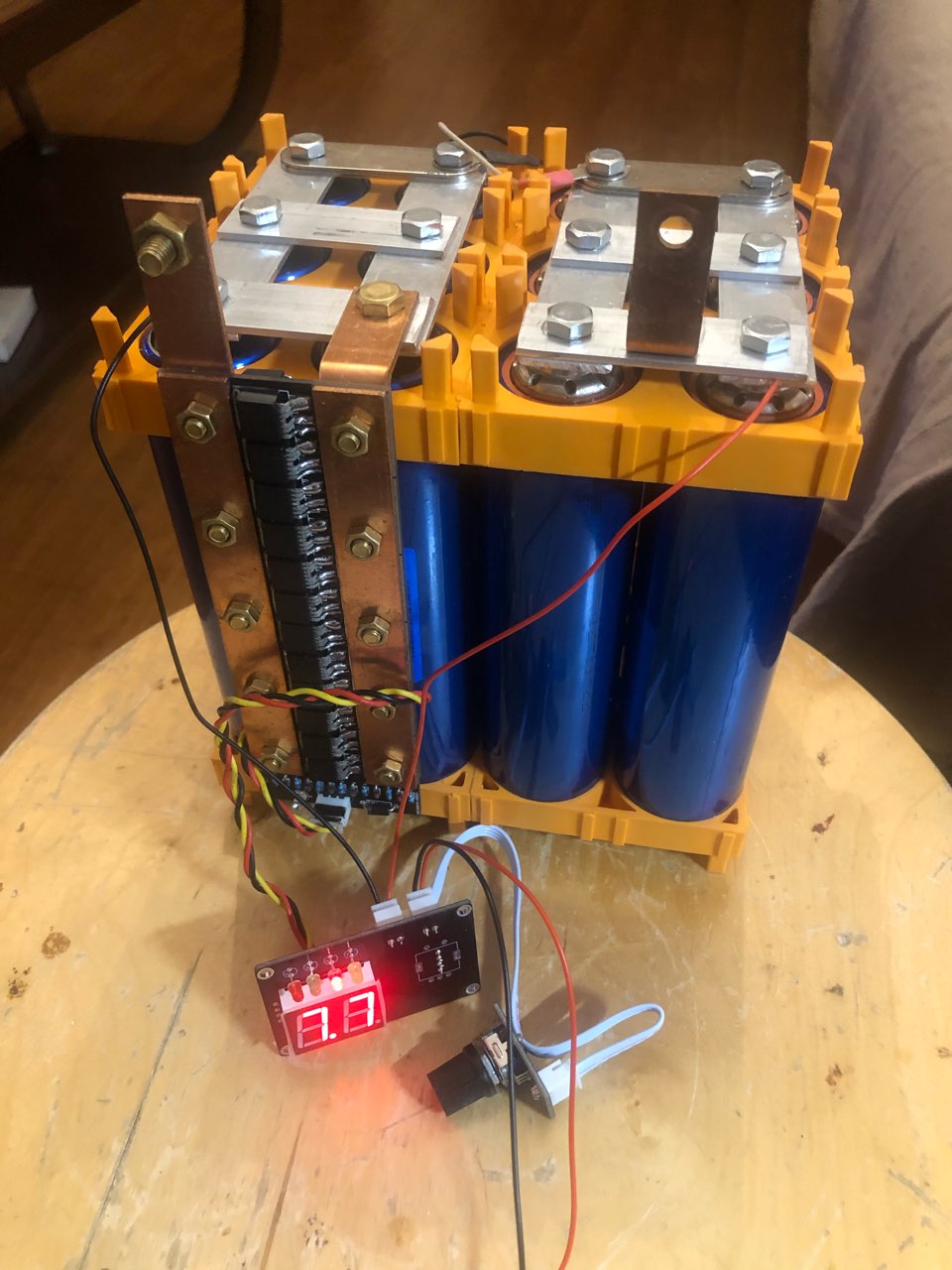

m1011

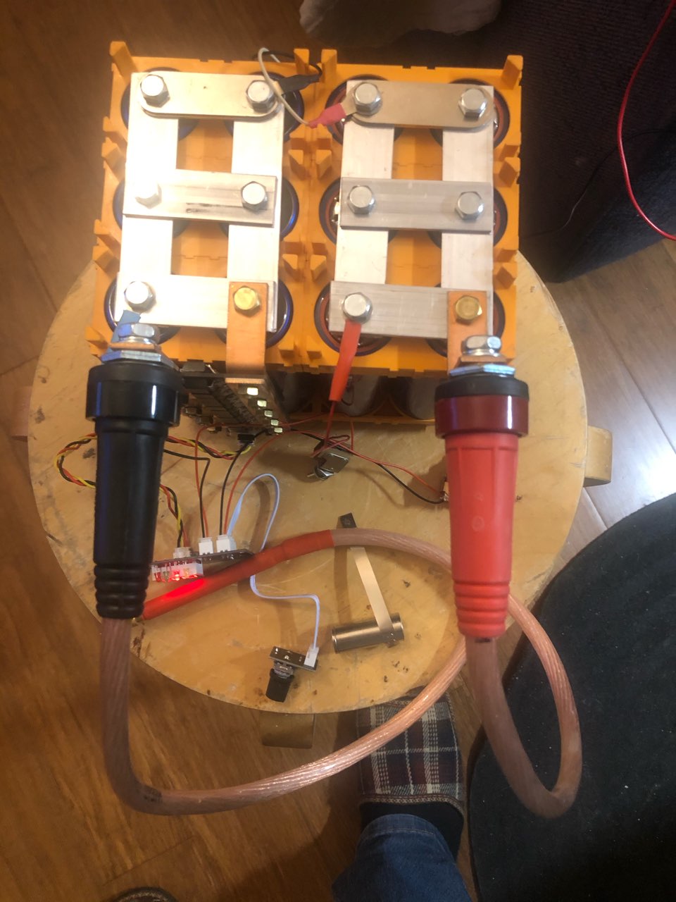

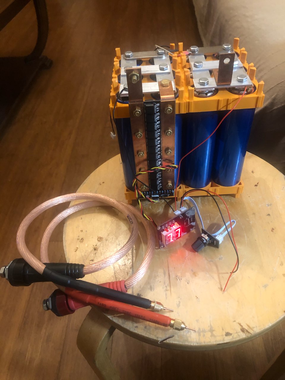

Пере собрал АКБ на вариант 2s6p получил 6.7в и вн сопротивление 1 мОм вместо 3.7.
Получил плату с ключами но управляющего блока пока нет. Плюс сократил провод на 20 см те на 1 мОм сопротивление.
Проверил со старыми ключами и проводами.
За счет уменьшения сопротивления снижение напряжения дало не такое уж большое снижение тока.
Получил ток 680а вместо 740а 0.15 по прежнему варится хорошо на всех режимах 0.2 варится плохо.
На этом закончил со старой платой.
И приступил к сборке нового аппарата.

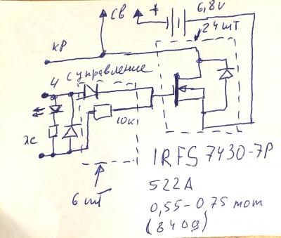

Плата с ключами 24 штуки ссылу смотри выше.
Померил сопротивление платы и АКБ в сборе 1.75 мОм.
Если принять сопротивление св проводов 1.5 мОм(1м 25 кв плюс разъемы и щюпы) и св детали 2.7 мОм как в прошлый раз. То ток должен получится примерно 1125а.
Как соберу все с проводами и блоком управления испытаю.

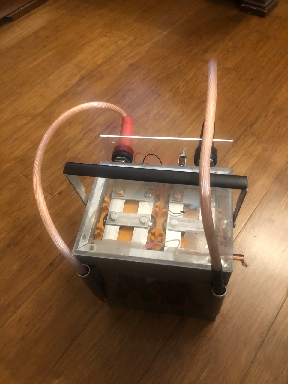

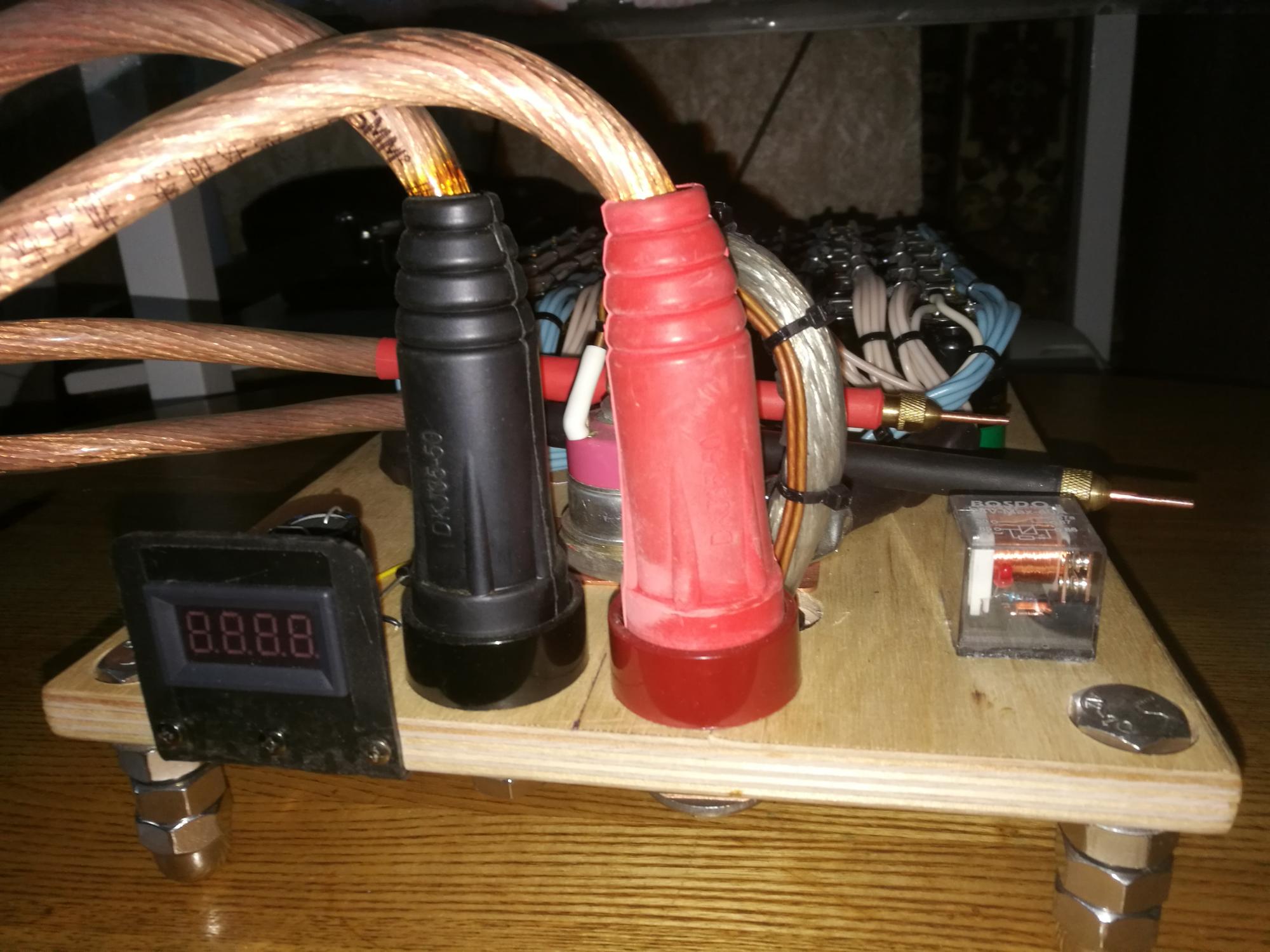

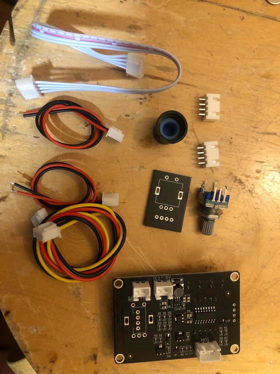

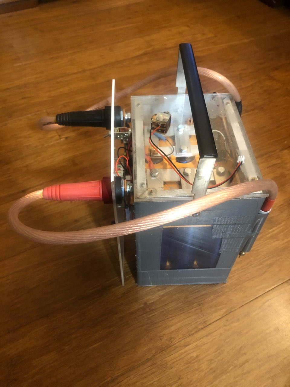

m1011

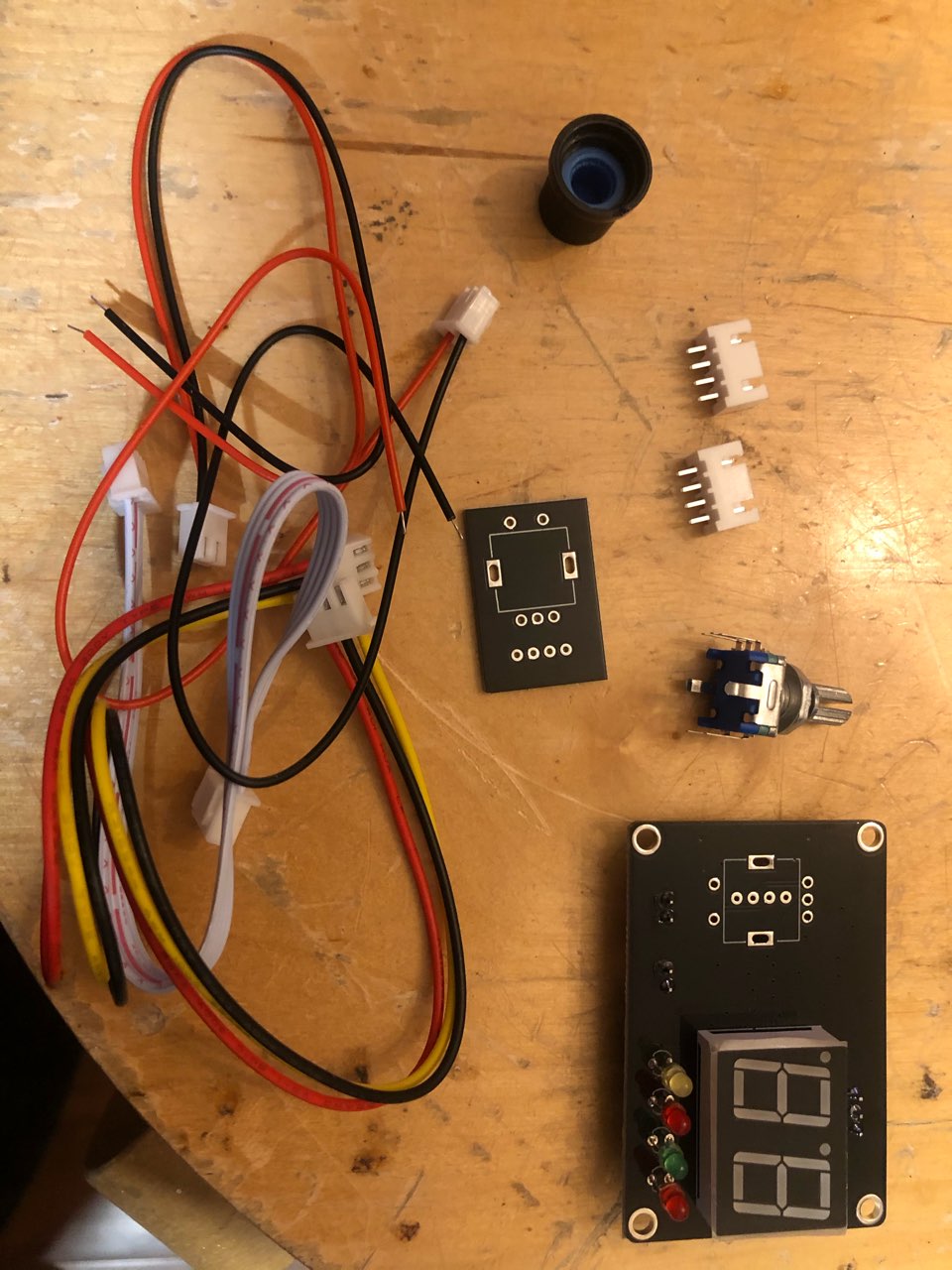

Получил плату управления.
Ссылку смотри выше.

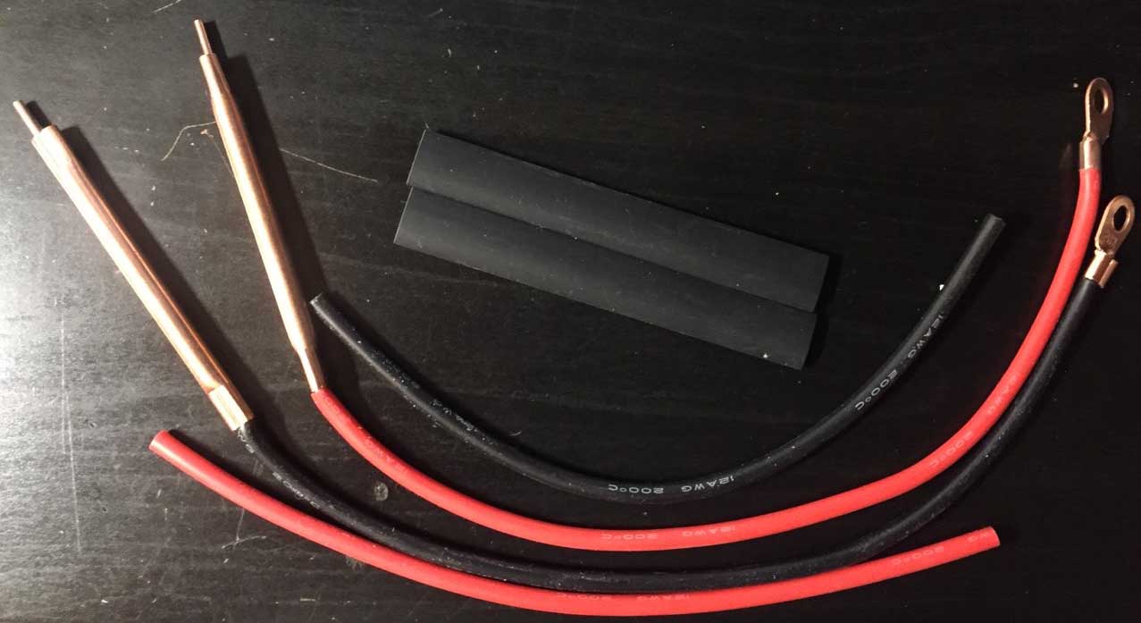

В комплекте пришли все повода с разъёмами - что было не очевидно из описания на сайте продавца.
Проверил не припаевая переключатель просто вставил в плату запустилось работает.
Подключил к плате с ключами (при этом пришлось переставить пины в кабеле тк иначе символы на платах указывающие на назначение этих проводов не совпадали). Включил для проверки Свето диод на плате с ключами исправно мигал.
Под нагрузкой не включал еще.
m1011
Проверил работу длительность 2х импульсов и паузы регулируется 0-99 мс при выключении питания не сбрасывается.
Четвертый параметр задает задержку срабатывания при замыкании сварочных электродов до 5 сек при нуле авто срабатывание выключается. Пока проверил просто тонкой проволокой она перегорает.
Сварочные провода еще не подключил.

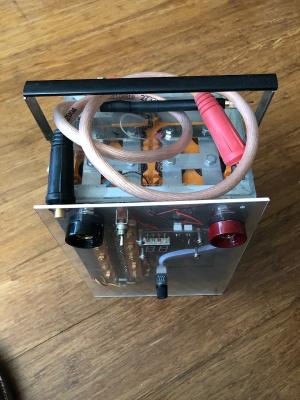

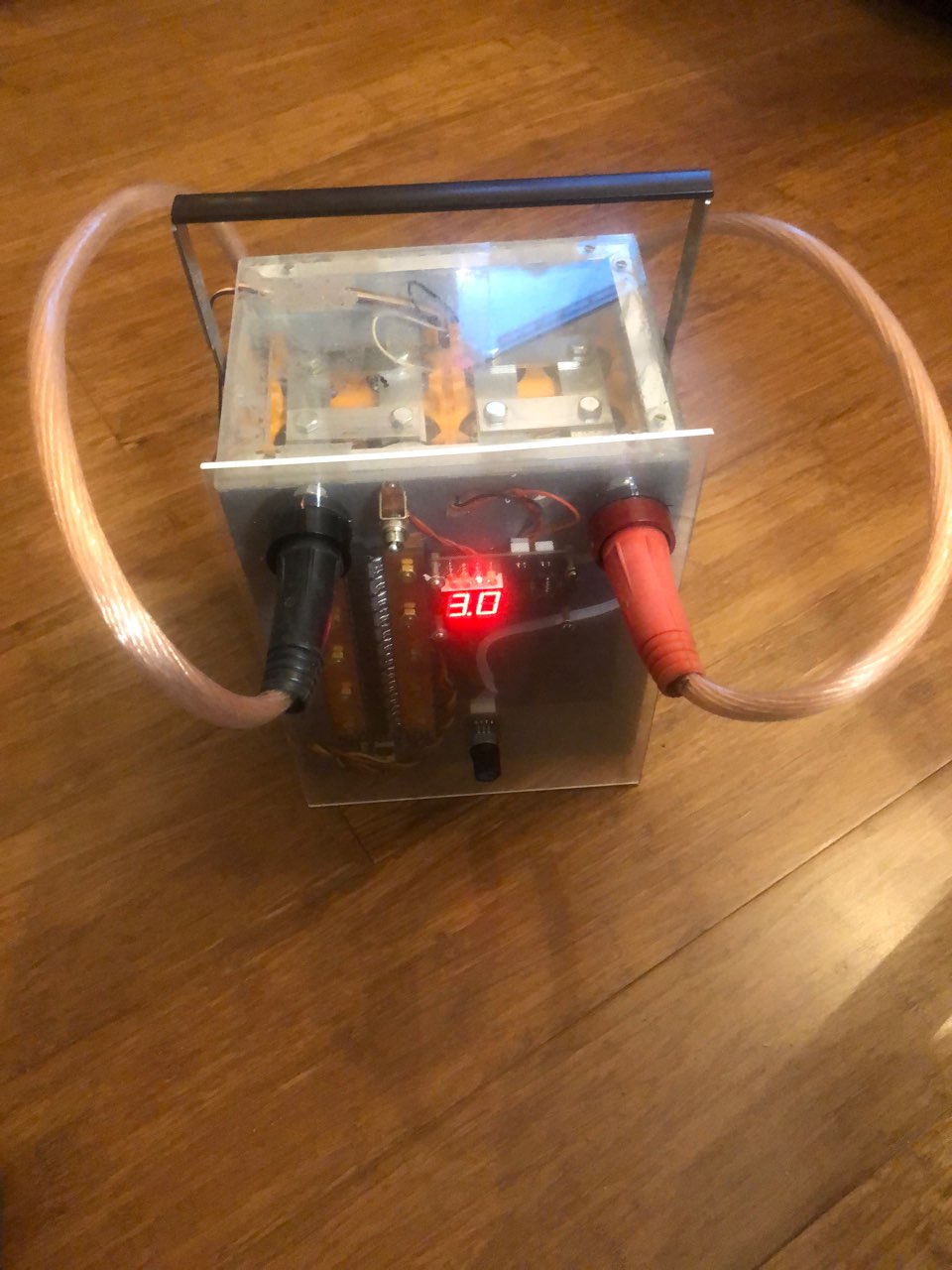

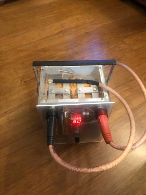

m1011
Полностью собрал.
Пока без корпуса. См фото.
Питание платы подключил на АКБ 6.6в.
Померил напряжение управления ключами 13в в импульсе.
Плата содержит повышайку и рассчитана на питание 2.8-12в.
Приварил ленты 0.2мм пробовал первый импульс 2мс пауза 2 мс второй импульс 5мс и 2 мс в обоих случаях приварилось на мертво оторвалось с мясом.
Прилипания электродов совсем не значительное на 5 мс на 2мс совсем не липнет, См. фото.
Маленькие отв импульс 3мс большие 5 мс.
Сварочный ток не мерил пока но если посчитать сопротивление проводов но примерно 1100-1300а.
Пока все в виде макета потом закреплю. Но пользоваться уже можно.
m1011
Собрал полностью.
С корпусом из орг стекла (старый от АКБ для лодки с ручкой для перенос от старого приемника склеен армированным скотчем) и доп панелью (панель держится на силовых выводах с батарее) на которой крепятся органы управления и она закрывает всю электронику. По периметру остался зазор который не мешает. Быстро дешево и работает.
Вывод на педаль пока не подключал пробовал с автозапуском.
Будут вопросы отвечу подробнее.
Попробовал варить никель и никелированная сталь 0.2 к меди 0.3 приварилося хорошо.  Импульс 2мс + 5мс пауза 3мс ток тотже.
Пробовал медь к меди 0.3 0.3 при импульсе 25мс + 50мс не приварилось заметно перегрелся электрод см. фото. Запас у аппарата есть надо пробовать более толстый электрод этот при увеличении времени расплавится в тонкой его части. Увеличивать импульс не стал пока.

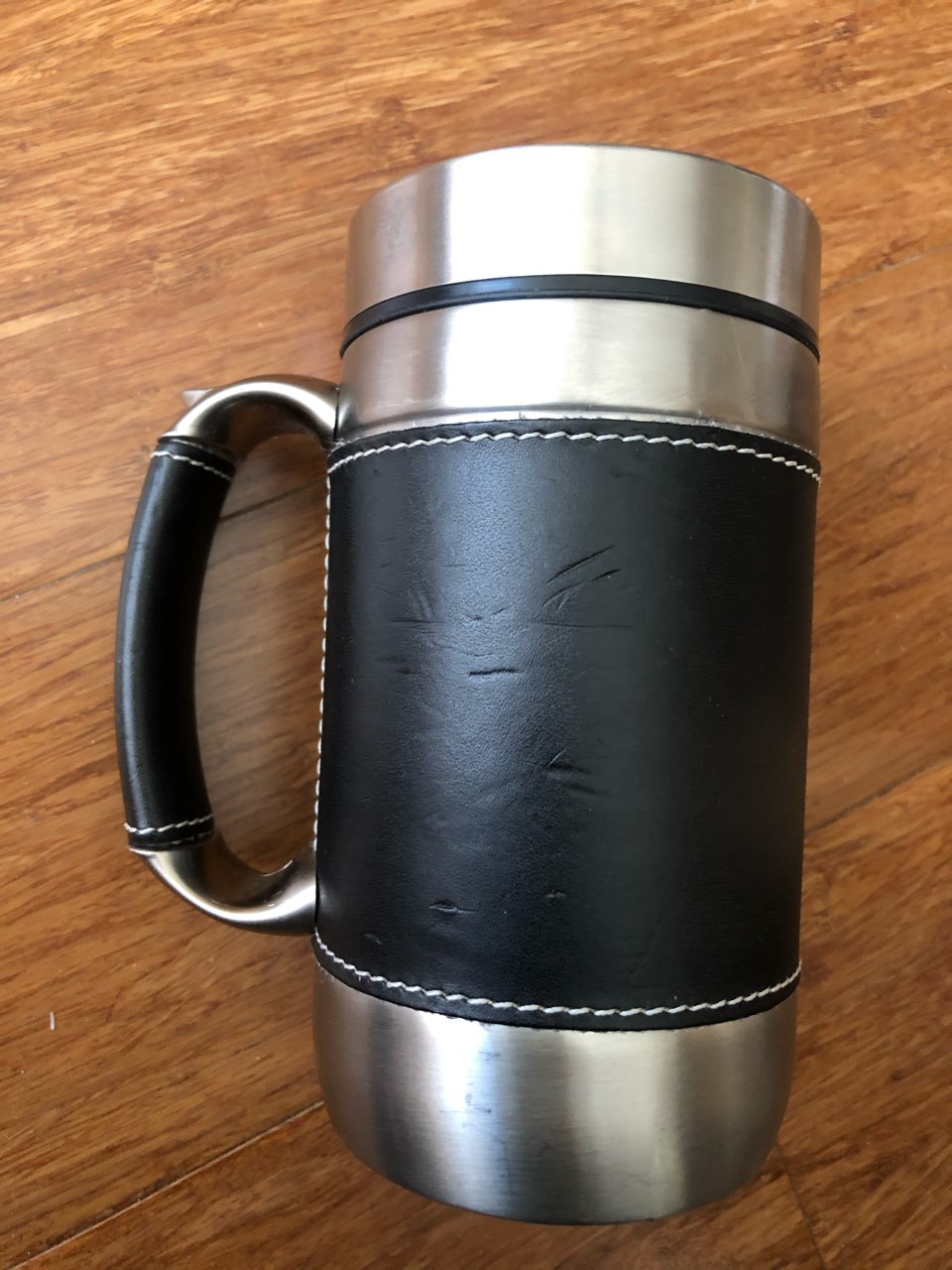

Приварил ручку к кружке. Давно ждала но не было чем варить.
Не подбирал режимы на пробу выставил 4мс + 8мс пауза 5 мс. Металл нержавейка 0.5мм.
Получилось не так красиво как на заводе зато держит. Заводская быстро отвалилась. После установки ручки место сварки не видно.

Полностью померил все параметры и нарисовал схемы.
Схема общая.
Схема ключей.
Померил полное сопротивление на электродах при открытых ключах. 3.09мОм.
Осцилограма работы ключей.
Синий луч входной импульс на затворах, желтый падение напряжения на сварочном проводе. Напряжение открытия на затворы подается примерно 15в за счет встроенной схемы повышения.
Видна затяжка импульса за счет того что напряжение открытия подается на затворы через диод а закрытия через резистор 10 ком.
Видно наличие двух импульсов и пауза между ними.
Измерил падение напряжения на сварочном проводе.
Получилось примерно 1.2в что соответствует току 1.2в/0.0008ома=1500а
Посчитал общее сопротивление схемы вместе с деталью 6.68/1500=4.45мОм
Прикинул сопротивление свариваемой детали в месте кончиками щупов в момент сварки 4.45-3.11=1.34мОм
Измеренное на холодном металле сталь почти в двое больше 2.3мОм на холодном алюминии 1.2мОм примерно на меди 0.4мОм.
От сюда понятно что медь толще 0.15 наверно не возьмет.
Попробовал варить пищевую фольгу на минимальных импульсах варит достаточно 0.2мс если без подкладки металла снизу.
8 слоев фольги по 0.025мм приварино очень аккуратно.
3 слоя фольги и никель 0.1мм тоже приварилось.
При сварке алюминия прижимать надо посильнее иначе искра прожигает.
Более подходящих потолще не нашел найду протестирую. Надо поискать дохлых пакетиков с алюминиевыми выводами на пробу.

_claw
0.5 не осилите. проверено на проф оборудовании, где можно не только ток и напряжение регулировать, но и длительность импульса, и нарастание, и спад и еще пару параметров
0.3 потолок. дальше либо прожог либо залип, причем 0.3 еще не каждый никель варит. зависит от качества материала

Очень сомневался по сварке ал. фольги но тест показал возможность сварки.

А флюсы пробовали использовать?  они вроде как могут создать чуть большее сопротивление в точке сварки между металлами и тем самым там будет больше температура. плюс защитная среда углекислого газа при сгорании оного.
У меня медь разрезанная полоса  0.3 мм.    к стали 1.3 мм.  приварилась, правда плюсовой хорошо (отрыв с мясом) , а минус оторвался рукой,
