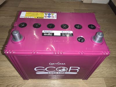

GS Yuasa 110D26L 80 Ач 760А (260х173х225) ECO.R EFB + Бережок V1
Автор LoNS, 13 Фев. 2021 в 12:54
LoNS
Преамбула: Смотрю многие тут создают «бортовой журнал» своих АКБ и потом занимаются изнасилованием оных...
Пациент №1
Амбула: Аккумуляторная батарея GS Yuasa 110D26L 80 Ач 760А обр. пол. (260х173х225) ECO.R Revolution EFB была приобретена в январе 2018г и сразу, без какого-либо дозаряда и ввода в эксплуатацию, была установлена на автомобиль Infiniti QX70
В январе 2021, ровно через 3 года эксплуатации, АКБ была снята для подзаряда и прочих насильственных действий...
За все эти 3 года эксплуатации АКБ не заряжалась стационарно и не проводилось какое-либо обслуживание.
Дата производства: август 2017г

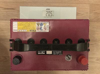

Масса АКБ: 20.5 кг

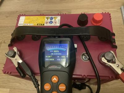

НРЦ было 12.3V На улице были морозы -20 и АКБ отогревалась в коридоре.

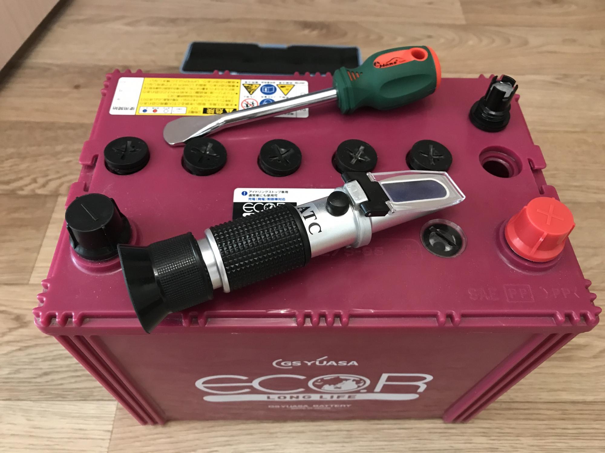

На след. день был куплен ареометр и замерил плотность в банках (от минуса к плюсу): 1.22; 1.23; 1.23; 1,23; 1.23; 1,22
Уровень электролита в норме — выше пластин.

На след. день я приобрел Вымпел 57 и рефрактометр АТС и по советам форумчан поставил на дозаряд: ток 1.6А, напряжение 15.9V и покипятил 5 часов. Напряжение практически сразу поднялось до установленных 15.9V, ток падал до 0.9А
Через 5 часов выключил дозаряд. Плотность по рефрактометру (от минуса к плюсу): 1.24; 1.25; 1.25; 1,25; 1.25; 1,24
Уровень электролита поднялся немного.
Далее включил дозаряд с напряжением 16.3V, ток 1.6А и прокипятил 5 часов. Напряжение практически сразу поднялось до установленных 16.3V, ток падал до 1.3А и держался так почти на протяжении всего времени дозаряда.
Через 5 часов выключил дозаряд. Плотность по рефрактометру (от минуса к плюсу): 1.26; 1.28; 1.29; 1,29; 1.28; 1,26
Уровень электролита поднялся почти до самых крышек.

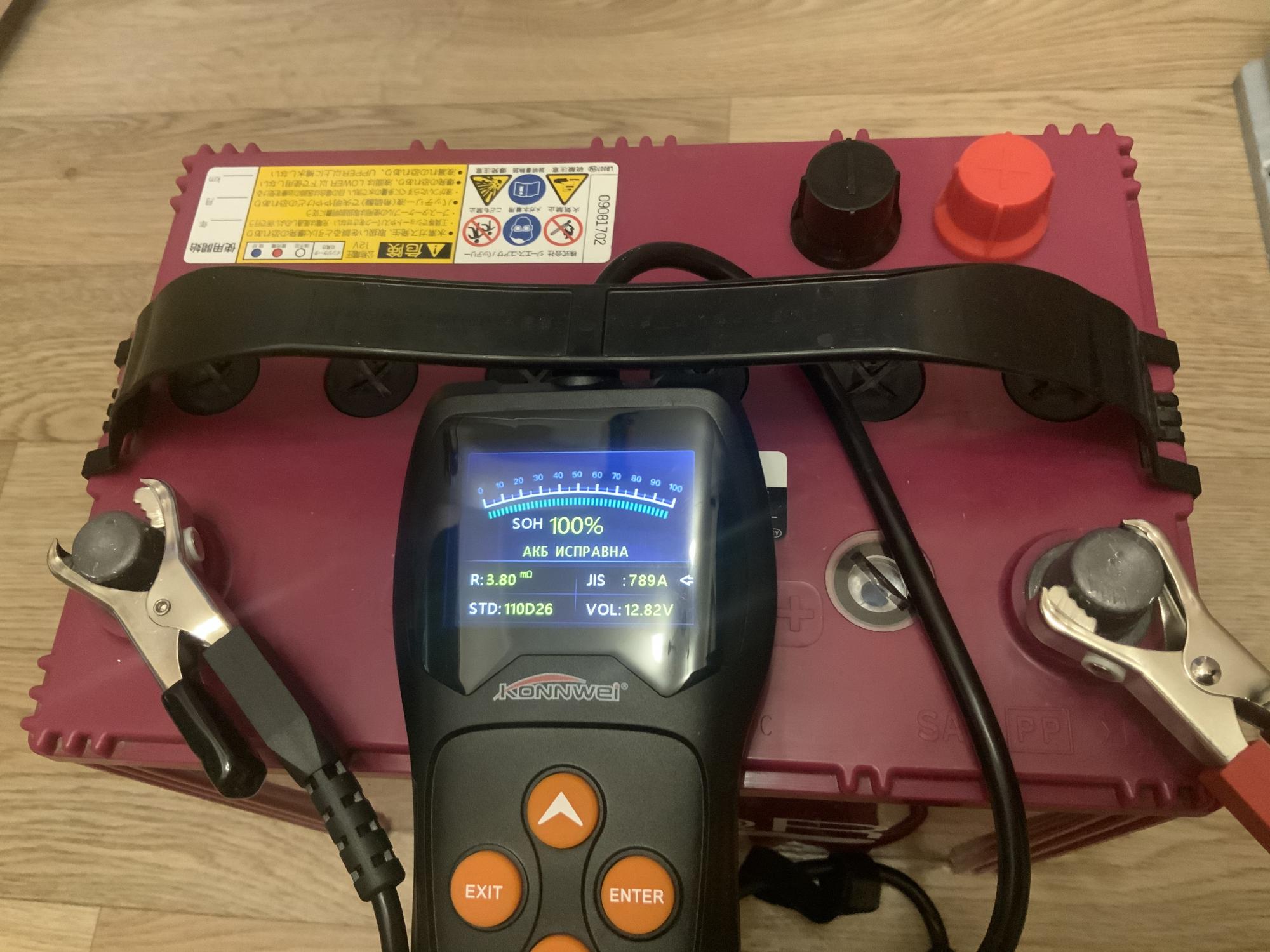

Результаты показометра Konnwei KW600

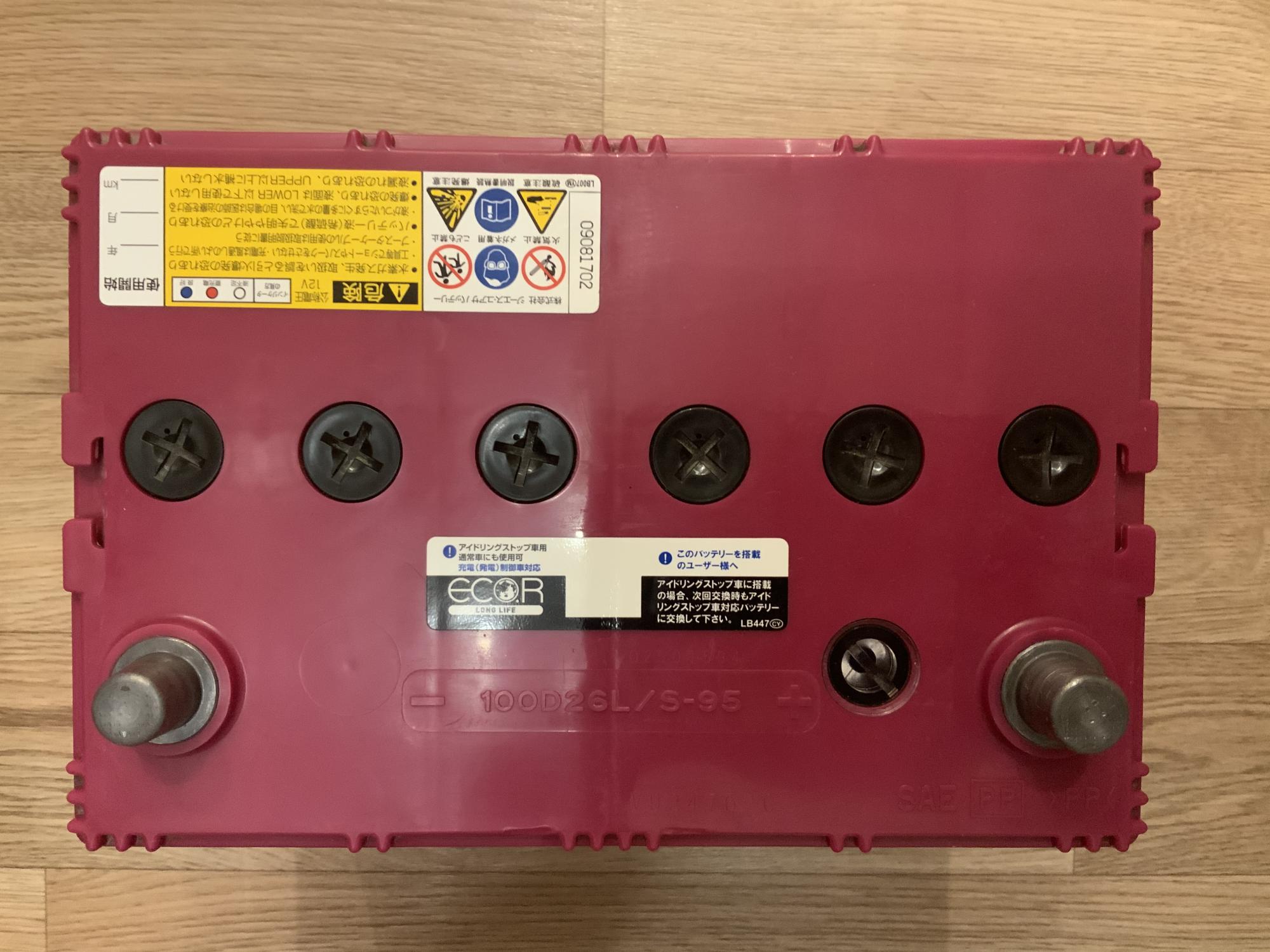

Пациент №2
Все те же, все там же: Аккумуляторная батарея GS Yuasa 110D26L 80 Ач 760А обр. пол. (260х173х225) ECO.R Revolution EFB была приобретена в январе 2018г и сразу, без какого-либо дозаряда и ввода в эксплуатацию, была установлена на автомобиль.
В марте 2021, через 3 года эксплуатации, АКБ была снята для подзаряда...
Дата производства: октябрь 2017г
После небольшой мойки, чистки, смотрится как новенький:

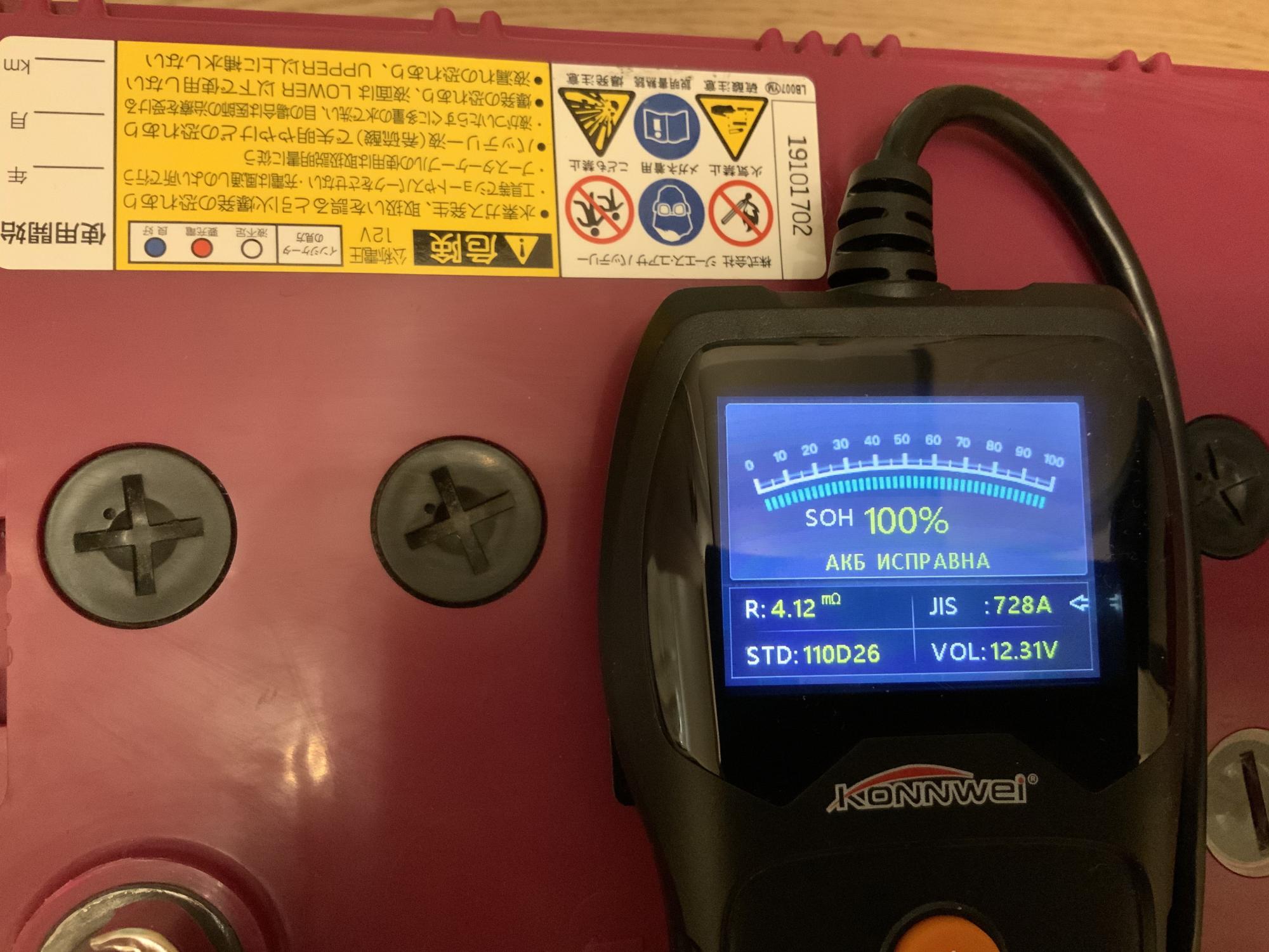

НРЦ 12.3V
Плотность печальная: 1.19 1.21 1.21 1.20 1.20 1.20
Пойду кипятить...
5 часов кипячения при 15.9V ток 0.9А плотность: 1.23 1.25 1.25 1.245 1.245 1.25
5 часов кипячения при 16.3V ток 0.5А плотность: 1.25 1.27 1.27 1.26 1.26 1.27

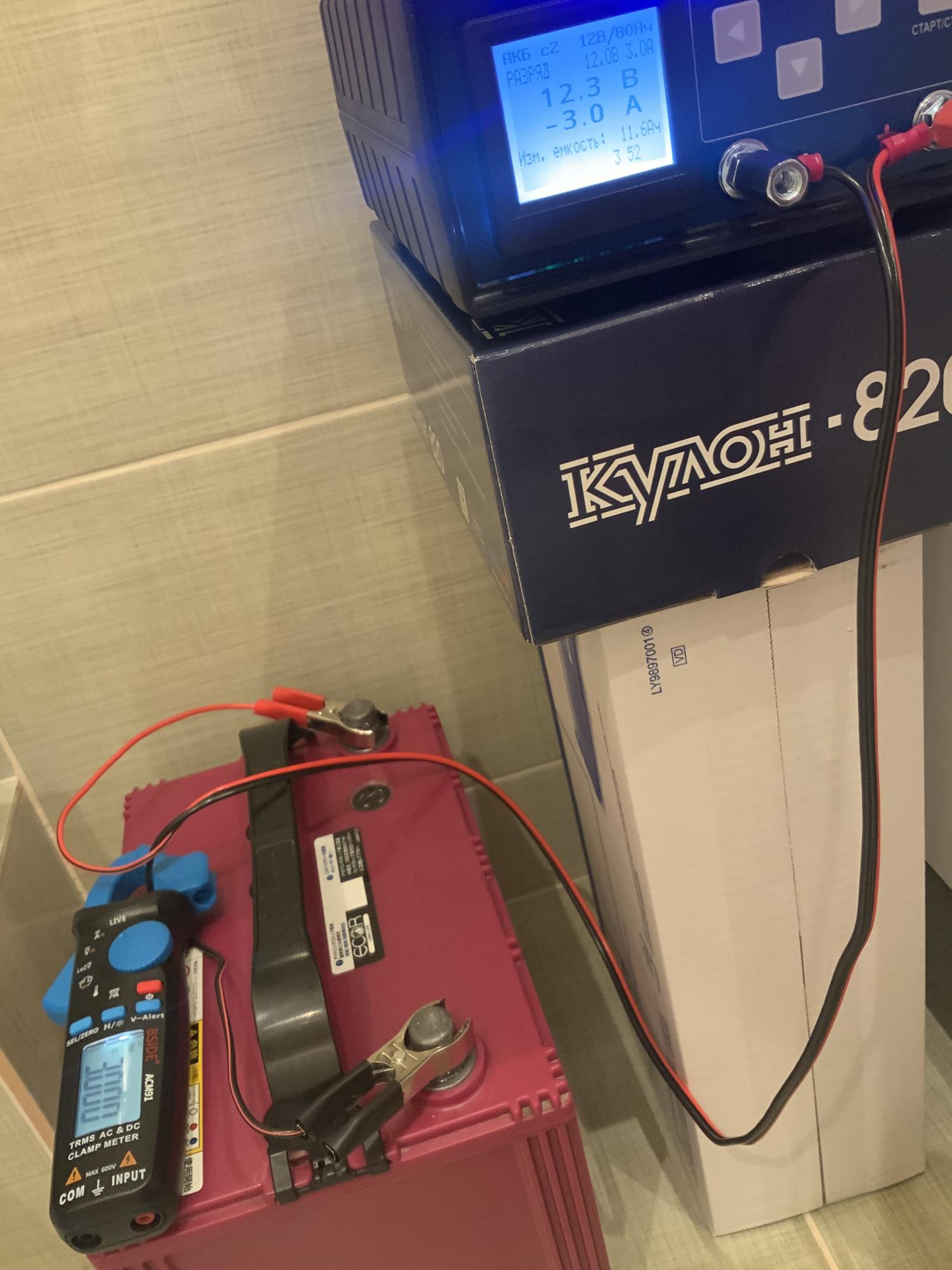

Пока один Бережок в ремонте, а второй едет ко мне, решил сделать разряд Кулоном 820 током 3А до 12V
НРЦ 12.9
За 10 часов напряжение дошло до 12V
Показометр Кулона показывает слито 30 Ач
Мне кажется это мало или я что-то неправильно делаю?
Кстати, о точности Кулона 820 и его расхождении с показателями...

mltirn
На Rav4 2013 г. Родная АКБ в таком режиме отслужила 2 г., потом был Медалист -2 года, Yuasa 3 года - рекорд  ;-)
Но у меня хронический недозаряд. И большая утечка тока из-за сигнализации Пандора.
Корпус вот такой
100 D26L/S-95

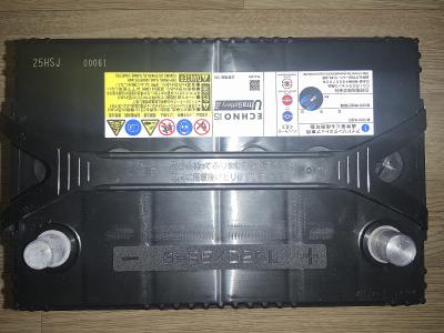

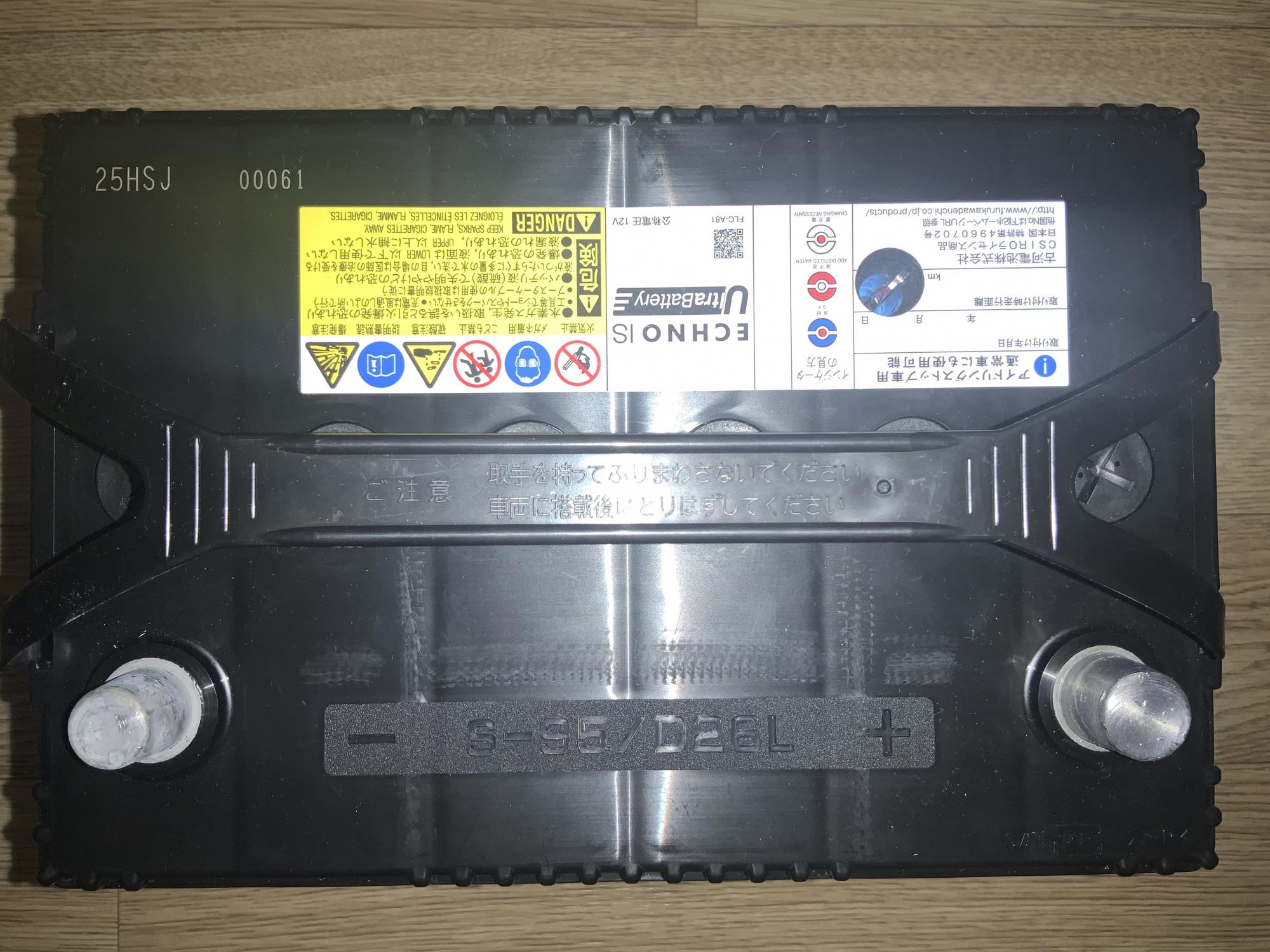

ЗЫ: Анонс. Следующий бортовой журнал будет по достаточно редкой АКБ:
Furukawa Battery S-95 80 Ач 680 А обр. пол. (260x173x225) UltraBattery EFB
