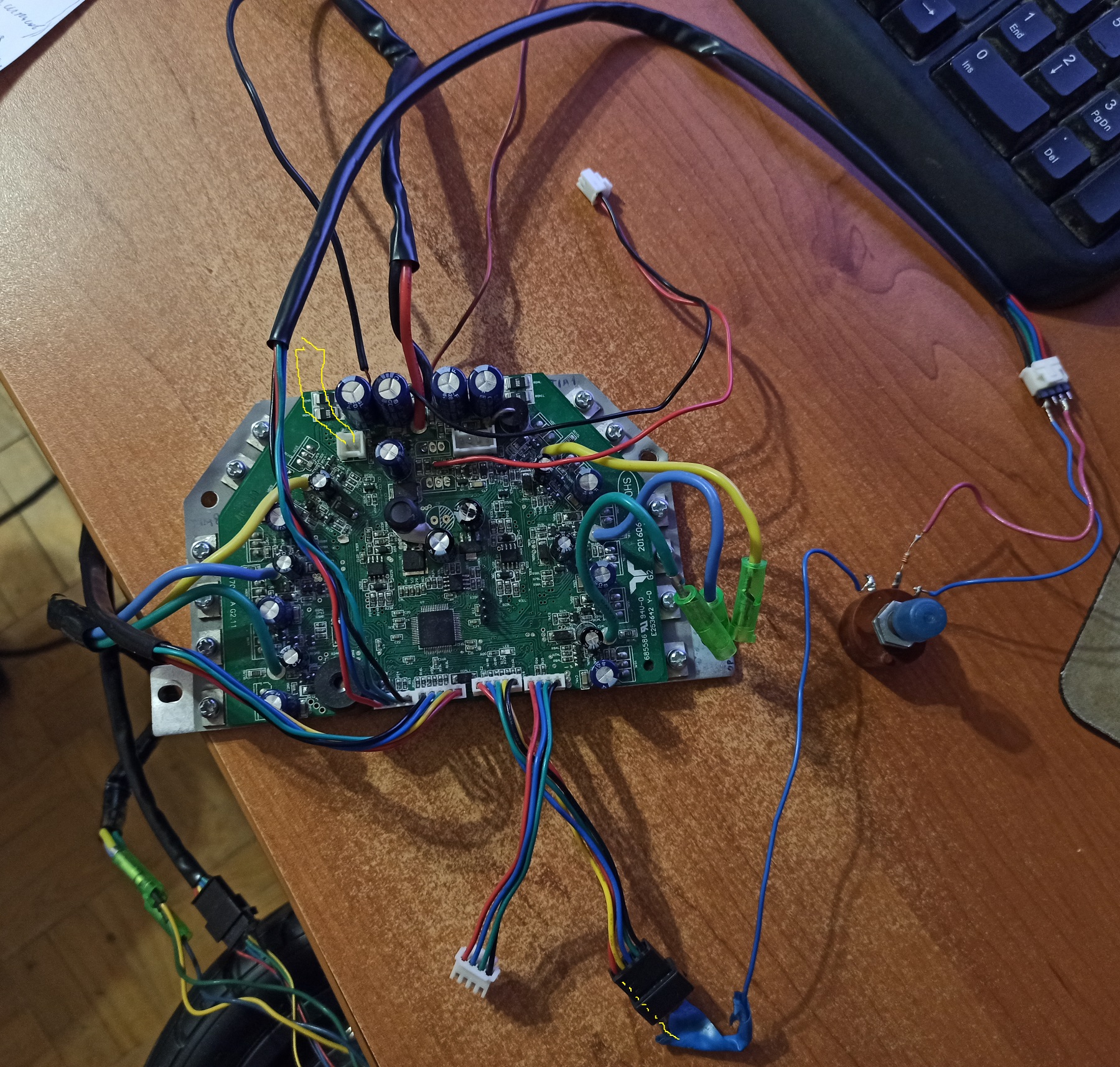

       Контроллер включается замыканием тумблера (подключается к разъему вместо штатной кнопки включения).
Выход с курка газа через дополнительный токоограничивающий резистор 1...10к, подключается к разъему для гироплаты (около спикера) к 2-му пину (синий провод)(для ориентира первый пин красный +14в, четвертый пин черный общий минус). К нему-же припаивается конденсатор 0,1 мкф, второй вывод конденсатора припаивается на общий ("-"). Максимальное входное напряжение 3.3 в.
+5в и - для питания курка газа можно взять с разъема для Холлов.

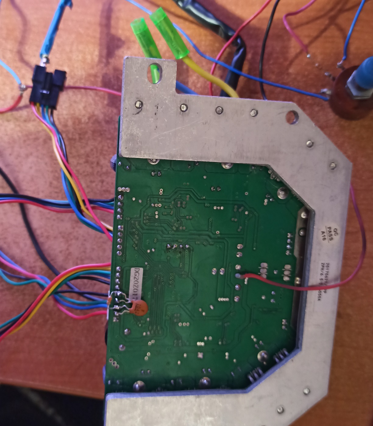

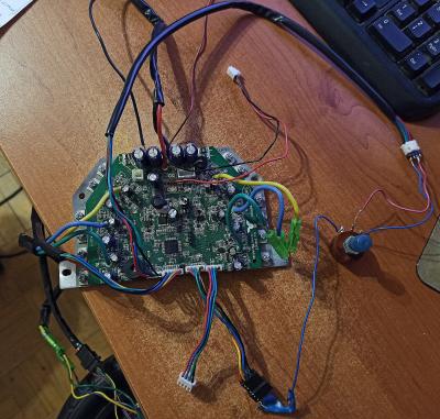

Фото платы с подключениями

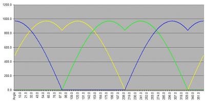

Меня привлекает вот такое управление:
kor

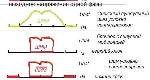

То что у вас на картинке это чистый синус. Я исходно так и делал, все полумосты ключуются пушпульно. Я отказался от синуса ибо увидел в нем только проблемы и недостатки (профита в моменте нет, нужно точно держать оптимальную фазу, эдс мотора должна быть синусоидальной, иначе появляются дополнительные потери (на синусной прошивке контроллер потребляет больше тока на холостом ходу чем блочный при тех- же оборотах.). Поэтому синусное управление я себе не хочу, хочу чтобы ежемоментно работали только 2-е фазы, а треья была отключена (висела в воздухе), тогда никаких проблем с "перетекающими" токами между фазными обмотками и связанными с ними доп потерями.  Жужжание блочного уменьшил с помощью модуляции шима, заодно и форма фазного тока улучшилась.
  По поводу половинчатого наката, накат сейчас полный , при полностью сброшеном газе все транзисторы запираются.
Вот картинка, исходно выдавался пушпульный синус (зеленая картинка). Теперь пушпульные блоки с модуляцией (красным)
Пушпульная коммутация для того чтобы не греть обратные диоды внутри транзисторов.
Pau62
Цитата: kor от 07 Фев. 2021 в 19:01Я исходно так и делал, все полумосты ключуются пушпульно
Я просто не обяснил.
По моей ( ну в общем не совсем моей)  роль нижних ключей - только тянуть к "-".
тогда накат будет и при промежуточном газе.

kor
Цитата: Pau62 от 07 Фев. 2021 в 19:14По моей ( ну в общем не совсем моей)  роль нижних ключей - только тянуть к "-".
Накат при промежуточном газе будет  если полумосты ключевать не пушпульно а "односторонне", сбрасывать ток самоиндукции через внутренние диоды. Так и сделано в простых китайских контроллерах, не пушпульное ключевание а только верхние ( или нижние) транзисторы ключуются, но я не хочу так делать, не хочу греть диоды.
Рассматривал такой вариант коммутации: пока фазный ток маленький делается "односторонняя" коммутация, диоды сильно греться не будут. Как только фазный ток превышает некий порог-переключаемся на пушпульную коммутацию. Тогда при любом среднем сборсе газа будет полный накат, ибо ток уменьшится и коммутация переключится на "одностороннюю". Но пока не дошли руки до написания такого варианта програмы.
  Сейчас сделано так, что при частичном резком сбросе газа шим  сбрасывается не сазу а постепенно плавно 2-3 секунды (время задается в программе)  и происходит плавное замедление (подобно как сделано в эл самокате Сяоми).

Pau62
Ну форму ЭДС легко посмотреть. У гироскутерного я не могу на глаз увидеть отличие от моей картинки.
kor
Цитата: Pau62 от 07 Фев. 2021 в 19:44Ну форму ЭДС легко посмотреть. У гироскутерного я не могу на глаз увидеть отличие от моей картинки.
Есть начатый проект синусный с коммутацией как на вашей картинке (верблюжьи горбы), тоже по примерам с Авислаб, я его забросил (ток потребления на холостых был 2 А, против 0,58 А у блочного. Мне подсказывали что фазу надо подстроить точнее,  но я переключился на блочный. Будет время проверю этот синусный проект на работоспособность на железе и выложу, может вы допилите.

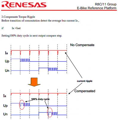

И ещё. Есть интересный момент, как люди борятся с шумом межфазного переключения при блочной коммутации:
Может есть смысл поиграться с этим начальным импульсом? Я его использую, он реально помогает, но не так сильно, как хотелось бы.

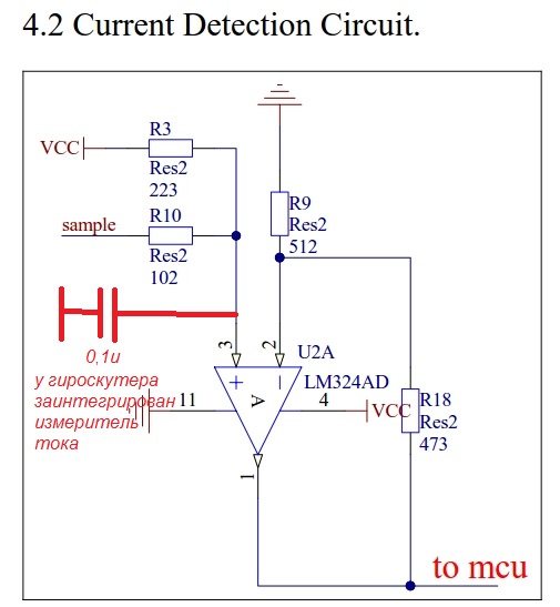

Цитата: Sonar от 08 Фев. 2021 в 16:10И ещё. Есть интересный момент, как люди борятся с шумом межфазного переключения при блочной коммутации:
Как видно по схеме их токомера, они измеряют мгновенное значение тока (вход токомера не заинтегрирован),  поэтому видимо он ловит все шумы и всплески тока. У вас в схеме как я помню нечто подобное но с использованием пикового детектора на диоде после ОУ.
У гирскутерной же схемы токомер сильно заинтегрирован (стоит RC цепь на входе), поэтому он фактически измеряет средний батарейный ток и не чувствителен к шумам и коротким всплескам. Поэтому вроде-как нет нужды бороться с шумами переключений.
  Далее фазный ток из среднего батарейного расчитывается путем деления на текущее заполнение ШИМ. Медлительность такого токомера компенсируется сглаживанием приходящего с курка газа сигнала, изменение шим программмой всегда происходит "медленно, плавно"  даже при резких перекидках курка газа.
Pau62
Не, у гирика фазный ток измеряется на сопротивлении каналов открытых нижних мосфетов.
Именно по этому у забугорных подельщиков макс. значение ШИМ ограничено, ну там они еще косячат в том смысле, что все измерения АЦП происходят при открытых нижних фетах. Поэтому их прошивки недодают мощи и скорости % на 15.
А, ну должен дополнить, что на каналах фетов истинного значения тока конечно не померить. Да оно им и не надо - для векторного управления и относительные значения годятся, да их можно еще приводить к боле - мене истинным на основе батарейного тока.
