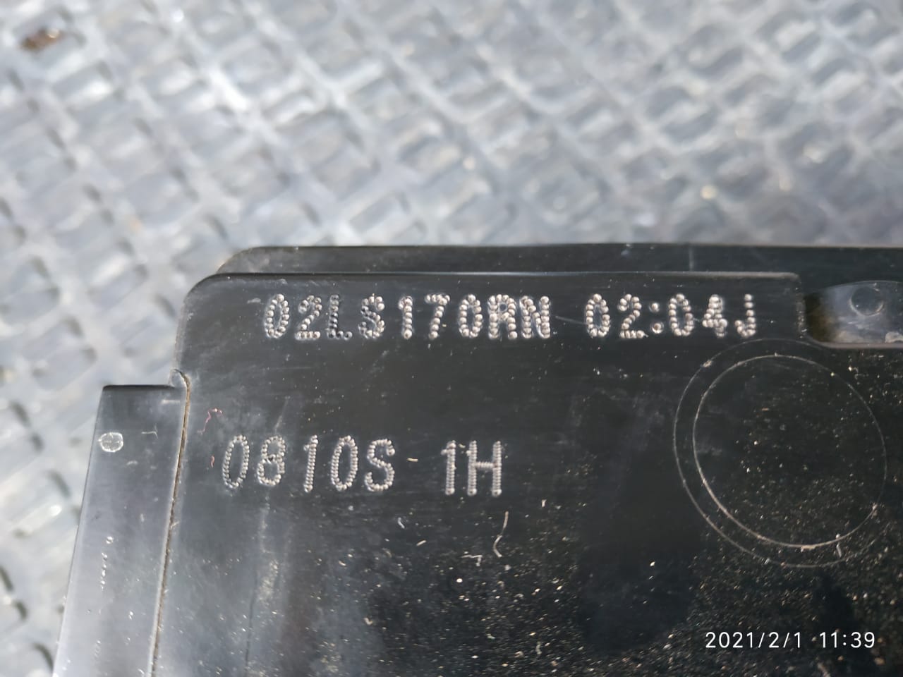

Всем здравствуйте, помогите пожалуйста идентифицировать АКБ, батарейка явно OEM, но этикетка оторвана. А из надписей только то, что на фото.

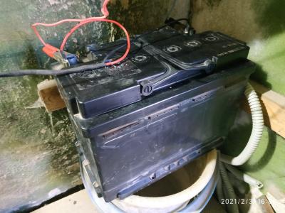

думаю, фото общего вида и какие-либо подробности (где стояла , размеры, напряжение, форма выводов и т.д.) ускорят процесс идентификации...
Sub2001
По виду 70-75Ач, клеммы обычные, полярность обратная, стояла неизвестно где, взял из кучи б.у (живая), формат L3. Фото завтра сделаю

krufel
Это оригинальный Аком для Рено-Ниссан 70ач 720а типоразмер L3 - 278*175*190. Произведен 08/2010.

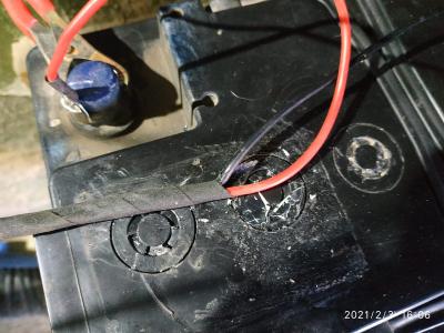

Winter4x4
Цитата: krufel от 03 Фев. 2021 в 19:08Это оригинальный Аком
почему такая уверенность? по пробкам я бы сказал, что это что-то из ряда варта-бош, сугубо имхо...

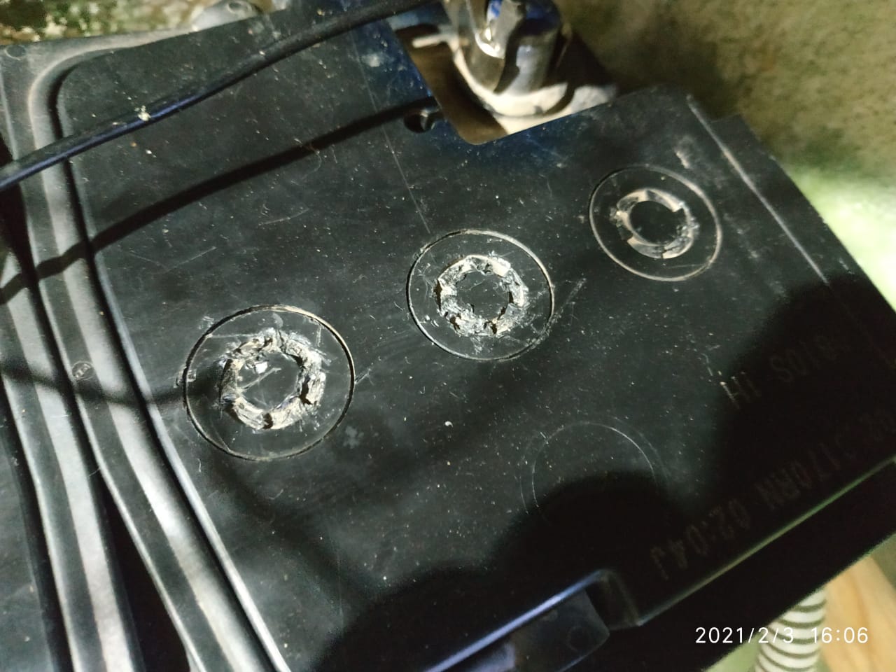

Winter4x4
[user]Sub2001[/user],  интересу ради, видно, что пробки откручивались.. что внутри?
Sub2001
Цитата: Winter4x4 от 03 Фев. 2021 в 21:00интересу ради, видно, что пробки откручивались.. что внутри?
откручивал не я, я туда еще на заглядывал. закончу с рабочими АКБ, тогда и до этого доберусь, все о нём и узнаем

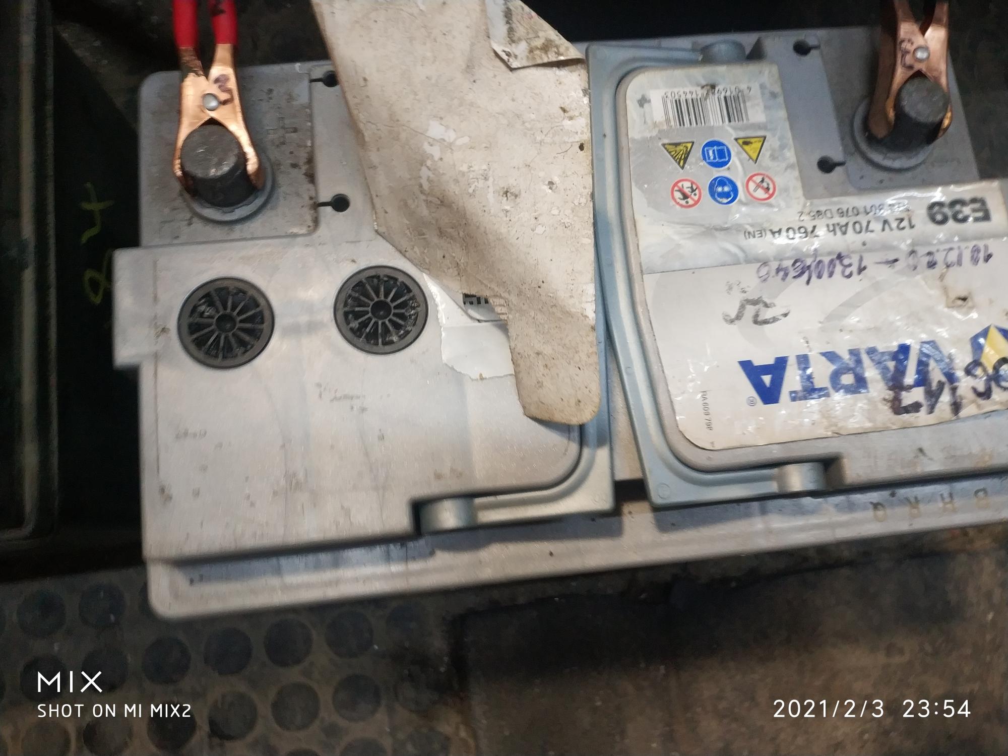

krufel
#9
Кодировка Акома.
Правильно, пробки очень похожи на вартовские Агм, но чуть меньше по размеру.
Аком Рено-Ниссан
Варта Агм вторичка
Совет - легче всего откручивать их ... штангенциркулем)
KUGOO G-BUSTER 2*1.2kWt
krufel
Я кстати погорячился насчёт даты выпуска - это кодировка для оем. Дату производства ищите на крышке не граверную, а термовыдавленную , типа такой 15 06 18. Если смотреть на первое фото, то она под наклейкой.

Winter4x4
Цитата: krufel от 03 Фев. 2021 в 23:51пробки очень похожи на
о как! точно, есть разница, спс, не знал!
Добавлено 04 Фев. 2021 в 07:23
Цитата: krufel от 03 Фев. 2021 в 23:51легче всего откручивать их ... штангенциркулем)
а мне понравился способ, который блоггер показал в ролике, который ща горячо обсуждают в соседней теме. по краям пробки аккуратно засверлить отверстия и круглогубцами откручивать
Sub2001
Цитата: Winter4x4 от 04 Фев. 2021 в 07:20по краям пробки аккуратно засверлить отверстия и круглогубцами откручивать
видел у Виктора Vector как он откручивал пробки съемником стопорных колес, сам тоже так делал, проблем не возникло.
