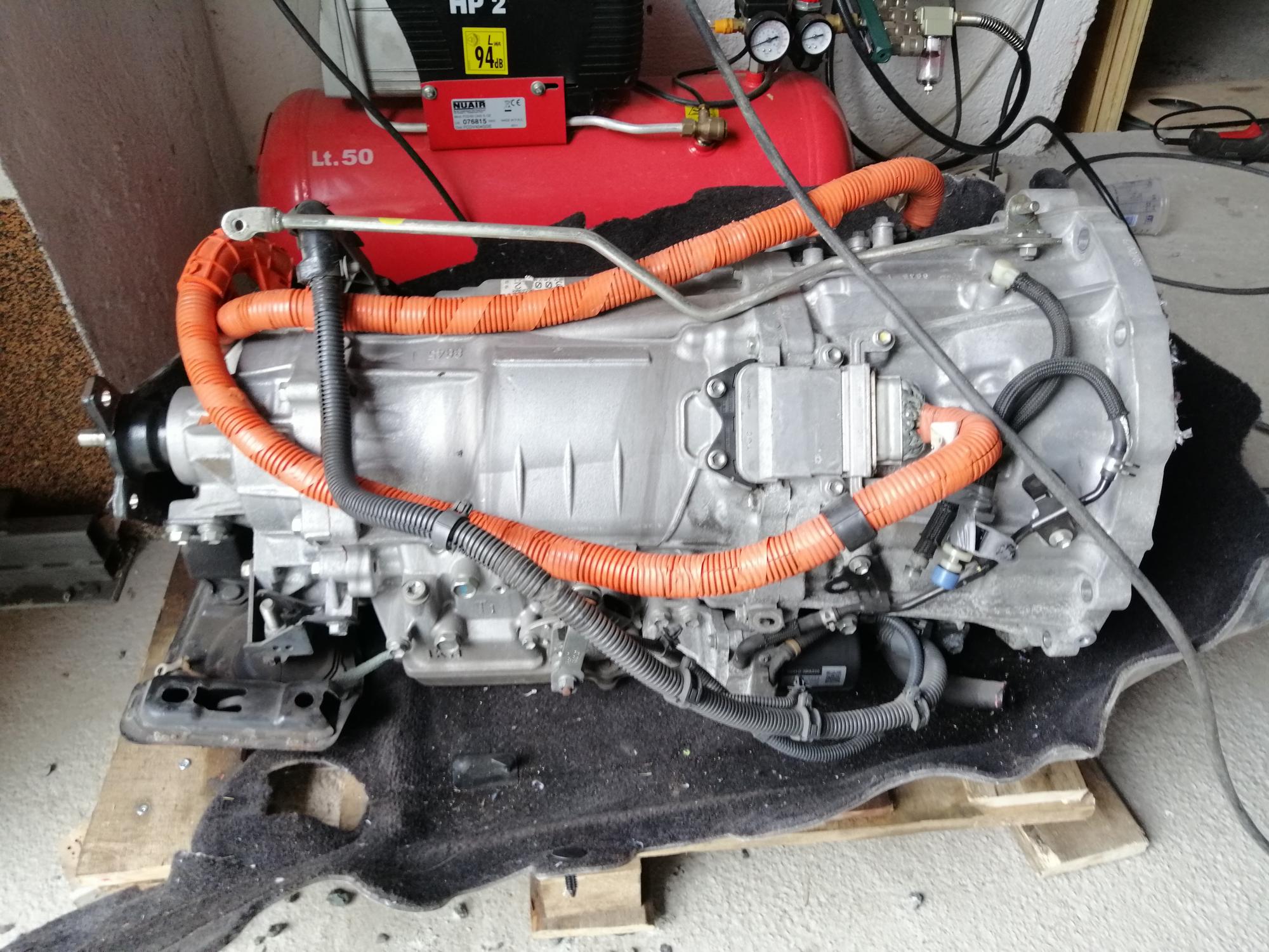

Владимир_87
А если заменить родную коробку от соболя на гибридную от лексус gs450h? Получается гибрид с минимумом переделки
Добавлено 13 Фев 2021 в 21:40
Инвертор под нее подобрать возможно, размер не большой и ввб можно найти за вменяемую сумму

igor_vk
Цитата: Владимир_87 от 13 Фев. 2021 в 21:38А если заменить родную коробку от соболя на гибридную от лексус gs450h? Получается гибрид с минимумом переделки
В этой коробке встроен электромотор? Если да, то интересно, правда я не знаю насколько реально подцепить такую коробку к Соболю.

Владимир_87
Цитата: igor_vk от 14 Фев. 2021 в 14:26В этой коробке встроен электромотор?
Встроено два мотор генератора, коробка гибридная. Может работать как от бензинового двигателя как и от электромотора. Соединить можно по сути с любым двигателем через переходную плиту.

Цитата: Владимир_87 от 14 Фев. 2021 в 14:53Встроено два мотор генератора, коробка гибридная. Может работать как от бензинового двигателя как и от электромотора. Соединить можно по сути с любым двигателем через переходную плиту.
Если по геометрии и по передаточным числам влезет, то вариант.

Владимир_87
Цитата: igor_vk от 14 Фев. 2021 в 15:25Если по геометрии и по передаточным числам влезет, то вариант
Геометрию можно подправить кузова
