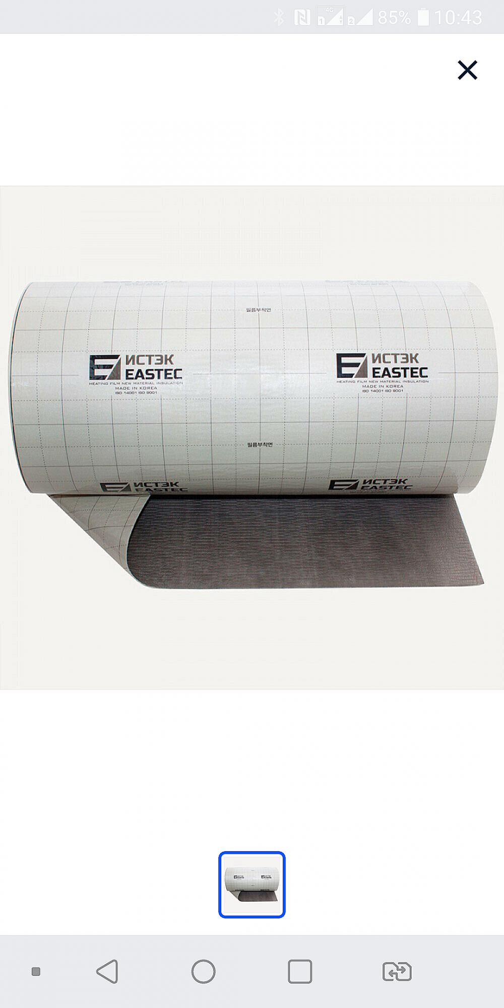

Что касается утепления:
1. не в коем случае неприменять пену и пенопласт. Будут скрипы на ходу.
2. Мне понравился фольгированный утеплитель на самоклеющейся основе.
3. Окна хорошо утеплять съемными матами. Днем снимать а на ночь вешать.
4. Обязательно утеплять пол. Про него забывают обычно.
