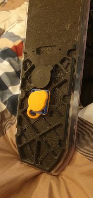

TheG

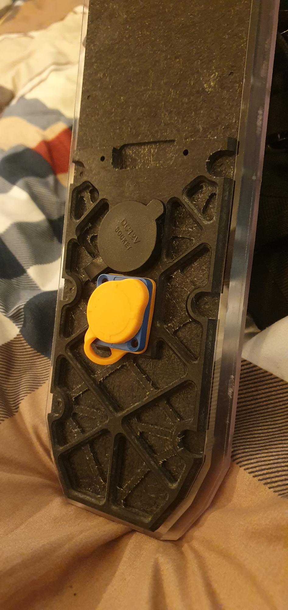

Ещё одна деталюха
Порт зарядки powercon и прикуриватель. Будет крепится на гуся

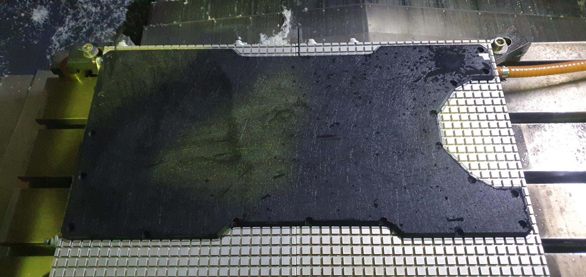

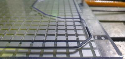

TheG

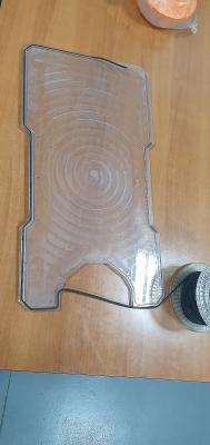

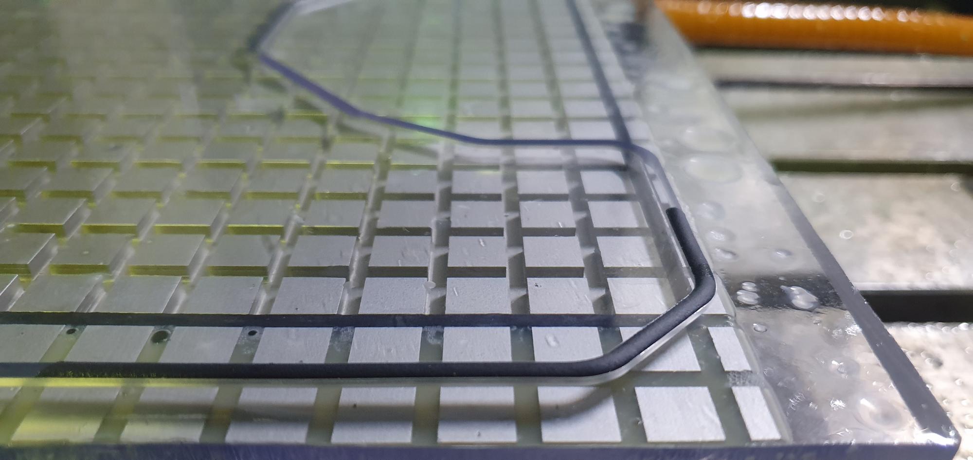

Кусочек герметизации деки

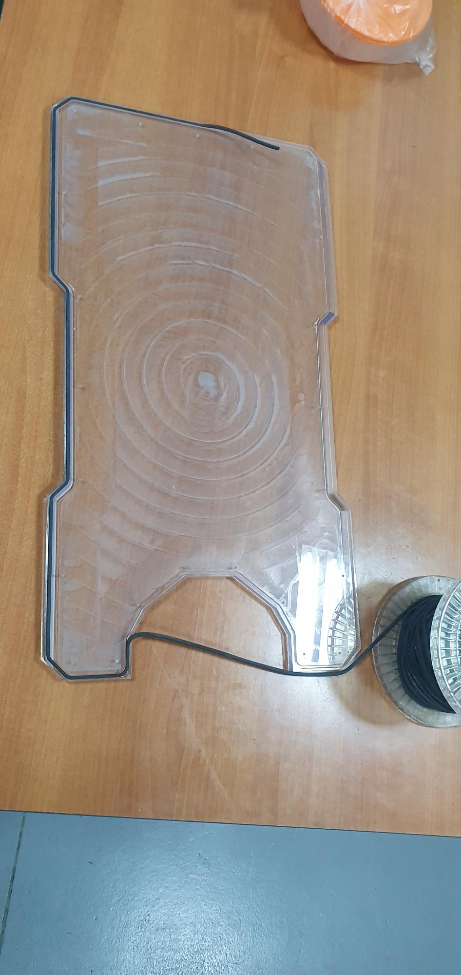

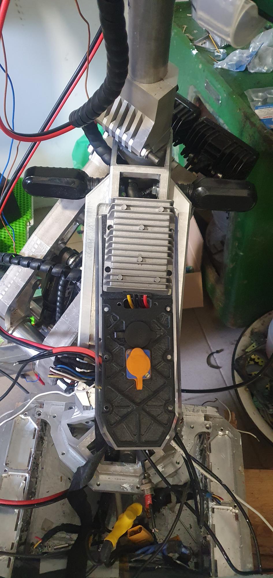

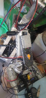

TheG
Немного о проделанной работе
И примерка к самокату

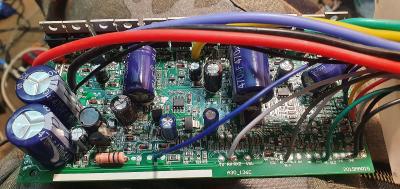

TheG

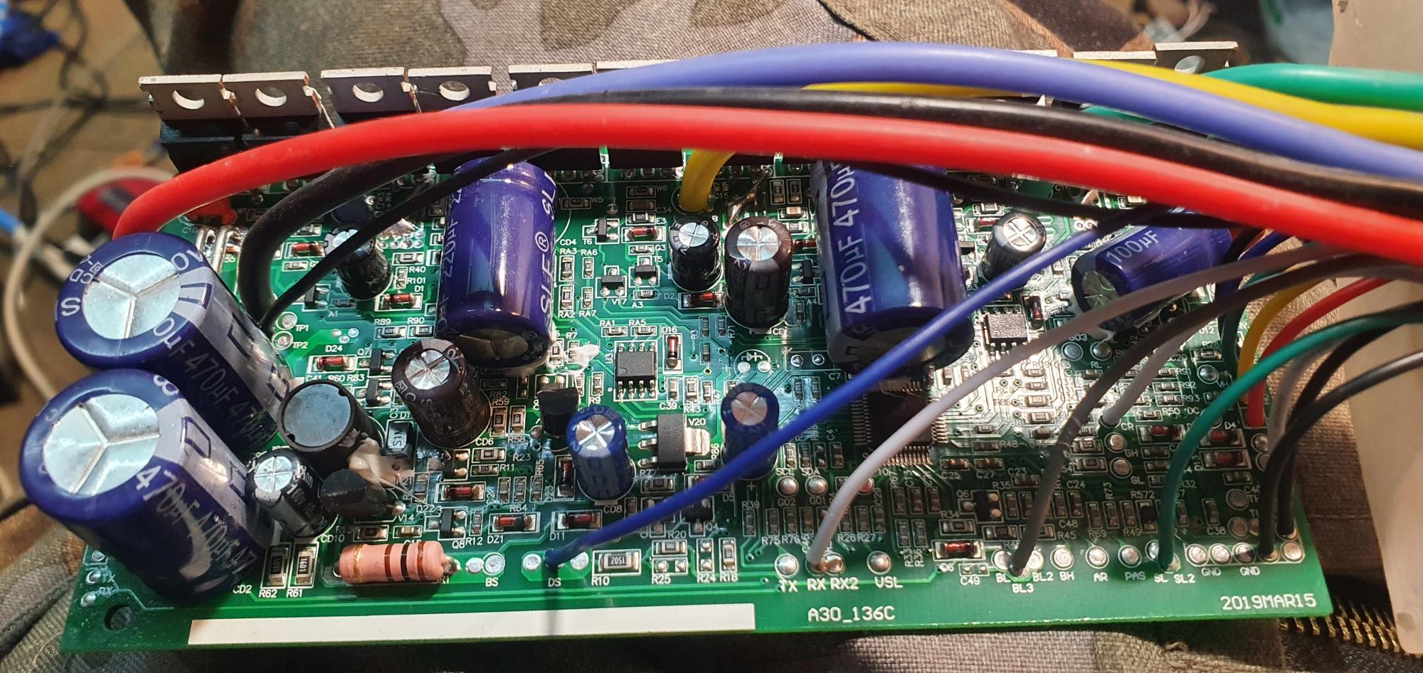

Вот и получил синусные контроллеры. Порадовался и... Не работают от 72в . От 60 вольт блока питания работают от аккума молчат. П.дц ставлю самокат в сервант. Приехали
Борян
надо ядреные наверно все же или обойтись финиками. я ядреный жду а пока марк-1 поставил. тебе наверно марк-2 пойдет он до 100в. цена вопроса невысока как временное решение
ssilk
Цитата: TheG от 01 Май 2021 в 20:56Не работают от 72в .
Какое напряжение написано на самых больших конденсаторах? И сделайте фото обратной стороны платы. На некоторых контроллерах переключение на верхнее напряжение сделано перемычкой (впаять надо).
И еще вопрос: На какой диапазон напряжений Вы покупали контроллер? Обычно они бывают на 36-48, 48-60, 60-72...
Ну и, традиционно, можно же от батареи "отмотать" до 60 вольт...
