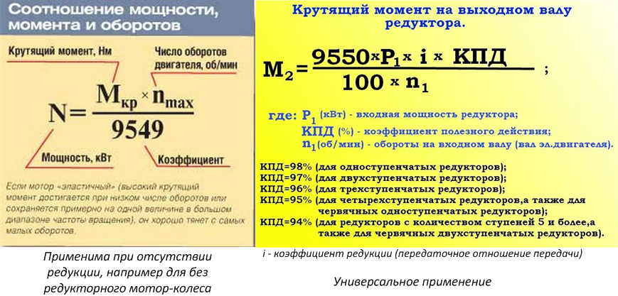

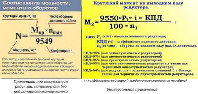

685Нм (верхний график по ДВС) - это крутящий момент на колесе при включенной первой передаче.
Момент на коленвалу см. график с началом в точке "35".
Для ДВС показано пять графиков момента, четыре для каждой передачи и один на коленвалу (на коленвалу передаточное отношение 1:1).
Используя ранее приведенную формулу (см. рисунок):
Крутящий момент на выходном валу редуктора (в нашем случае - это колесо) и без учета КПД редуктора, получаем формулу для вычисления Мощности:
Мощь (кВт) = Момент (на КОЛЕСЕ) * обороты на коленвалу (или валу электродивателя, т.е. на входном валу) / (9550 * передаточное отношение "КОЛЕСО - коленвал")
Задано  1000 оборотов на коленвалу, значит:
Мощь = 685Нм * 1 000 RPM / (9550 * 19,4) =  71.7 / 19,4 = 3,7 кВт
Это такое же значение как в "Таблица 1" (исходные данные по ДВС в начале шапки), точно также  можно момент на коленвалу (35,31 Нм) умножить на передаточное отношение 19,4 и получить 685 Нм.
5*3,88 - общее (моторная * цепь = 5 и КПП = 3,88) передаточное отношение для первой передачи - указано как в легенде, так и в тексте.
"Неправильная формула" не учитывает редукцию  5*3,88 и получает неверные 71.7 кВт.

Т= (Р х U х 9550 х КПД)/ n , где
Т - крутящий момент на выходном валу
Р - мощность двигательной установки, кВт
n - частота вращения входного вала редуктора, об/мин
U – передаточное число редуктора

Про неверную формулу [user]SMILE1[/user] я уже пояснял (она для выходного вала, мы же говорим про входной вал).
Графики по ДВС строились очень просто. Взята таблица мощности и момента на коленвалу, см. Таблица 1 (исходные данные). К ней есть замечания?
Далее для каждой передачи посчитан общий коэффициент редукции, например, для 1-ой это 5*3,88=19,4.
График первой передачи: Для каждого RPM в таблице момент для коленвала помножен на 19,4. По полученным значениям построен график.
Для 1000 RPM получим: 35,31 Нм * 19,4 = 685 Нм. Сложно ошибиться.  КПД редукции пока не рассматриваем.

Для одной тысячи RPM на коленвалу:
[2м / (5* 3,88)] * (60/1 000) * 1000 = (2 / 19,4) * 60 =  6 км/ч

4 "Формула SMILE1" vs "Формула velos":

И снова, ошибка в том что график составлен некорректно.
Некорректно потому что в нем сравниваются параметры взятые с разных концов рассматриваемых систем.
Из этого графика даже сравнения самого ИЖа на разных передачах сделать нельзя.
Из него совершенно непонятно зачем вообще в ИЖе несколько передач, из него не видно почему надо стартовать с 1й, а не с 4й. и.т.д.
А вот если сделать график корректно (т.е. брать моменты и скорости на одном валу) все встает на свои места и все ответы "откуда" и "почему" будут видны НАГЛЯДНО.
