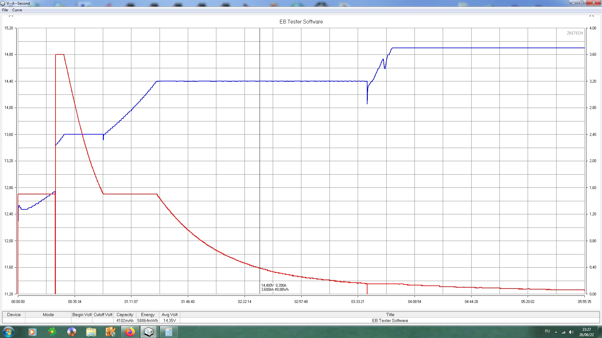

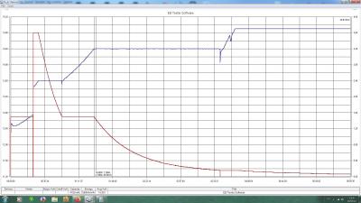

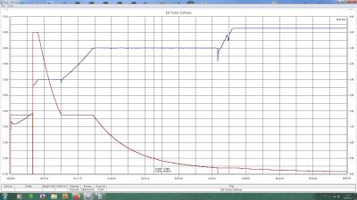

Vova_n
[user]Branimir[/user], Гипотетические ситуации мне не интересны.
Мы же вроде о конкретных данны говорим, а они таковы, что ваша предполагаемая теория не коррелирует с данными.
Для того, что бы она сработала нужен существенный дисбаланс скажем 25% и выше. Ведь, что бы она сработала, заряженная банка уже практически не должна иметь веществ идущих на заряд и преобладающая часть тока должна идти на электролиз и тепло.
Цифры упрямая штука и они мне говорят, там такого не было, так как дисбаланс был в районе 0,2ач, что около 5%.
Немного цифр: на третьей ступени в 0,3С 14,4в было достигнуто когда было влито 2,745а/ч, что около 61%.  Отметка в 80% от номинала или 3,6а/ч была достигнута при токе 0,39а. Про 0,8С уж даже писать смешно, там ниже 50%  :-)
Ещё фантазии на тему будут?
Vova_n
[user]Branimir[/user],  Смотрю  вкнигу вижу... то что хочу видеть  :-) Я лично думаю, что надо смотреть  вот сюда, замеры перед тем как дуть 0,8С.
Цитата: Vova_n от 01 Июль 2020 в 05:12По баночный замер после разряда и нескольких часов покоя (+)1,913/1,937/1,861/1,895/1,937/1,927(-)
Ок давайте возьмём не прирост ёмкости на который опирался я прикидывая % разбега, возьмём пересчёте в плотность электролита, тот что имеем между максимумом и минимальным значением ЭДС, это 1,097г/см3 и 1,021г/см3, то есть это 93% от наибольшего или не более 7% на момент теста.
Я же брал 5% исходя из прироста ёмкости после длительного перезаряда по вашей методе, ведь всем известно, что ёмкость акб это ёмкость наиболее слабой банки.
Какие ещё будут фантазии о великом разбалансе?
Это глупо спорить с цифрами и искать подвох там где его нет.
Там всё просто - акб со своей химией отличной от той с которой вы выводили "эталонные" токи и прочее. Он как и многие другие клал на ваши эталоны, отказался достичь их при 14,7в даже в перелитом состоянии и тем более положил болт при 16в.
В результате израсходовав все доступные вещества для заряда акб тупо длительно кипела при наличии свободного электролита и газы делали своё дело и исходя из термо баланса ячеек имеем то, что имеем.
Но вы продолжаете искать крайних, невзирая на очевидное, ваша метода с "эталонами" может прокатить только на акб с аналогичной химией и технологическими особенностями с которых вы её выводили и даже при этом может испачкать стекломаты.
Не понимаю, что именно вам мешает осознать эту простую истину   :bw: :bn:
Вот тут https://electrotransport.ru/index.php?msg=2199655 я уже засветил не один график поведения новых agm акб с хранения разных марок  и даже CSB с которых вы снимали данные прошёлся по 3% и пошёл вверх по току при 14,7в и положил болт в 38кг на 1% и ниже. Но он мог бы при переливе уйти до 1%, но он с завода в полностью исправном состоянии  :pardon:
Оставшиеся данные сниму позже как выйду на работу.
Харе фантазировать, спускайтесь с небес на землю.

Branimir
Цитата: Vova_n от 26 Июнь 2022 в 16:30Немного цифр: [b-b]на третьей ступени в 0,3С 14,4в было достигнуто когда было влито 2,745а/ч, что около 61%.[/b-b]
т.е. при токе заряда 0,3С=1,35А (что есть мах-ток допустимый производителем!!!) U достигло 14,4v и, при этом на банках, возможно, был расклад, когда
[b-b]на отстающих банках было U=2,25-2,30v а на каких-то выше 2,55v[/b-b]
А при уже снизившемся токе заряда 0,39А=0,087С=8,7% соотношение побаночного Umax могло быть
[b-b]на отстающих U=2,30-2,35v а на каких-то выше 2,60v[/b-b] --->
значит, при токе 0,39А=8,7% на перезаряжающихся банках с более высоким Umax>2,6v было очень даже знатное интенсивнейшее газообразование ???
Может именно они сильнее обгадили маты, а [user]Vova_n[/user] ?
Навевает аналогию:
это как, если бы, дозаряд АКБ шел повышенным Umax=16,2v на токе 8,7%=0,39А (вместо применяемых в моей методичке токах=2-3%)...
Ну, конечно, после этого "вполне логично" утверждать, что разлохмачивание АМ пластин и загрязнение матов (особенно сильное в отдельных банках!!!) случилось  [b-b]именно после применения тока 2% на дозаряде после перелива дистиллятом ...[/b-b]  :laugh:
АСЬ?
