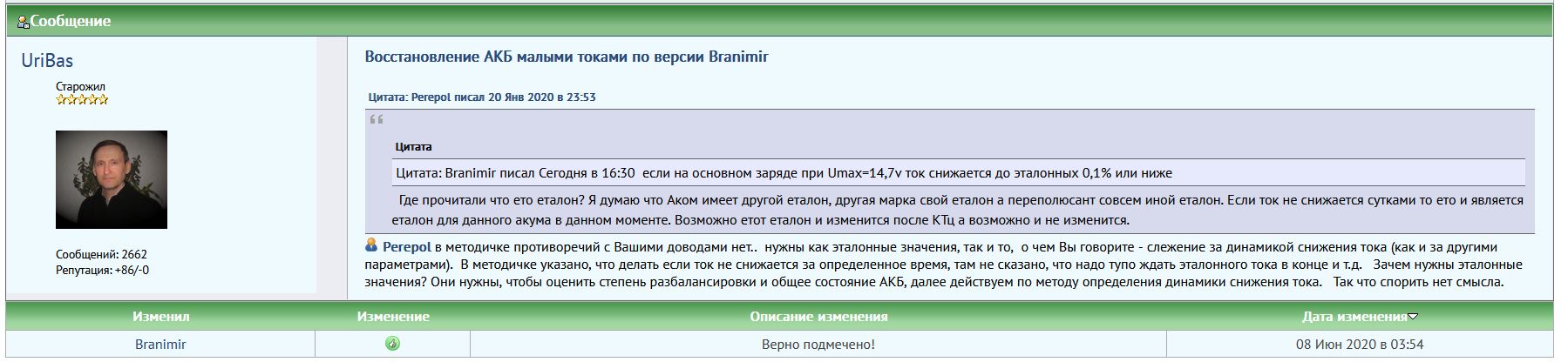

[user]Branimir[/user], Ну вижу виноватых вам искать сподручнее и списывать всё на не такие акб как обычно, не так выполненный заряд, это всё пройденный этап, не интересно.
Цитата: Branimir от 18 Июнь 2022 в 22:18например, я не увидел ни часовых дозарядов током 3% с последующими отстоями или буфером
Я представляю, что бы вы сказали после если бы я это сделал  :-) там бы полный мрак был по всем банкам.
Цитата: Branimir от 18 Июнь 2022 в 22:18На дозаряде током 0,1А=2,2% при Umax=16,2v в течение 87 часов (!!!) ток снизился до 43мА=0,95%
А где комент к скрину с +1 тупо ждать? Чёт я не улавливаю, что надо было больше и ещё и 3% дуть? Так вы же только выше постом обеспокоились перезарядом да и в этом тоже.

Цитата: Vova_n от 19 Июнь 2022 в 09:33А где комент к скрину с +1 тупо ждать? Чёт я не улавливаю, что надо было больше и ещё и 3% дуть? Так вы же только выше постом обеспокоились перезарядом да и в этом тоже.
[user]Vova_n[/user], Вы крайне невнимательны, т.к. в данном скрине речь идет о том, чтобы ждать снижения до эталонных min-токов на основном заряде при 14,7v, а не на дозаряде повышенным Umax=16,2v при выставленном токе =2-3%  :-D
Вы же после долива ждали на основном заряде при 14,7v недостаточно продолжительно (сутки) и не использовали часовой дозаряд током 3% при Umax=16,2v с последующим отстоем или буфером...
такой коммент Вам годится?
