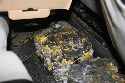

Привет, друзья!
Хочу услышать ваших советов, если такое вообще возможно, по двум убитым рулонникам...
Сдать их на свинец всегда успеем.

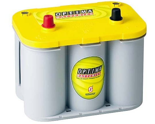

ranger
Pulzar8
Цитата: ranger от 29 Июль 2015 в 15:58
оптима?
пожар
По модели понятия не имею. Да, пожар....
"Инопланетянин" по собственному желанию.
ranger
я думал цель шарады как раз угадать конкретную модель по форме набивки..
Pulzar8
#60
Многие писали про "неубиваемость" рулонников. Заодно и проверим, так ли это.
ну да, похоже..
ranger
в огне даже танки горят. Даже залитые в бетон. Бетон же тоже горит иногда.  :ah:
я выиграл вероятно, правильно ответив на впорос!
Pulzar8
Вскрытие покажет.. пошел ка я померяю сколько на клеммах осталось напруги после КЗ и высокой температуры... Подозреваю, что первым делом надо долить дистиллята в банки?

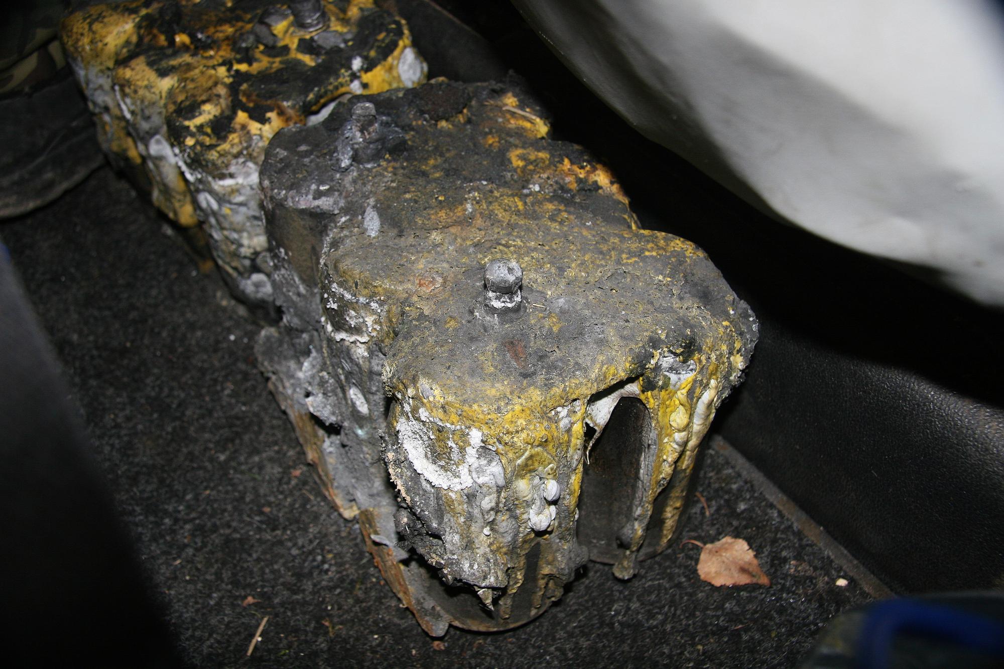

Pulzar8
Цитата: kol от 29 Июль 2015 в 18:44
Надо продлить дистилята но смотрите не перелейте,далее зарядить малыми токами,если не поможет,то  купить зу Алекса Сороки.и если это все не поможет то наверное в утиль.
И не в коем случае не добавляйте всякие реакторы и восстановители акб убете пластины. :-)
Поигрался часик с зубилом и молотком. Вскрыл все перемычки между банками и устранил часть коротких замыканий между банками. Когда расплавленный свинец тек на пластмассу, то кое где он умудрился закоротить перемычки. Самое неприятное это болты, что зажимали клеммы на проводах.. болты стальные и вплавились на первые банки накоротко... Когда освободил первый АКБ от коротышей, то напряжение сразу выросло до 5 вольт. На втором пока не понятно, но вроде одна банка либо полностью отмерла либо под пластмассу попал свинец. Надо копать глубже... упарился. :) Напряжение на всей второй батарее 2,5 вольта... на конкретной банке нуль... может и разряжена в нуль, хотя слабо в это вериться.
Доливать пока дистиллят некуда, т.к. все каналы вентиляционные сплавились. Изучу получше конструкцию и буду думать как дальше реанимировать. Вот думаю вычлениеть рабочие банки и кузов для каждой банки новый напечатать на принтере домашнем... 3Д...
Кто нить может создать ЗД модельку под банку?
Добавлено 29 Июл 2015 в 19:40:06
Нет у меня пока ЗУ.. А что, если в качестве первичной поддержки просто подсоединить АКБ просто крокодилами к живому? Хуже не будет?
