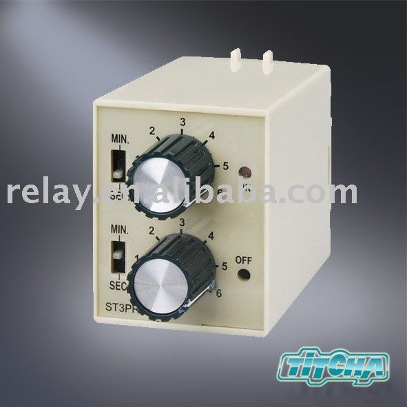

купил таймер вот такой http://russian.alibaba.com/product-gs/st3pr-time-relay-289950015.html
реле времени - отдельно регулировка времени включенного состояния и отдельно отключенного. шкала до 60. переключатель мин - секунды. тоесть можно сделать секунда через секунду а можно час через час.
Alex_Soroka
[b-b]Какой классный прибор !!!!!!!!![/b-b] :)
оно дорогое ?
...вы можете его поставку наладить ?
Ведь даже просто поставив "кипятильник-ЗУ" на такой таймер в получите впечатляющий результат при повседневных зарядках.
yuriyakpp
магазин умное электричество вот сайт http://www.umnel.ru/
оно тока недавно у них появилось. 680 рублей во владике
щас стоит заряжает минута через минуту
