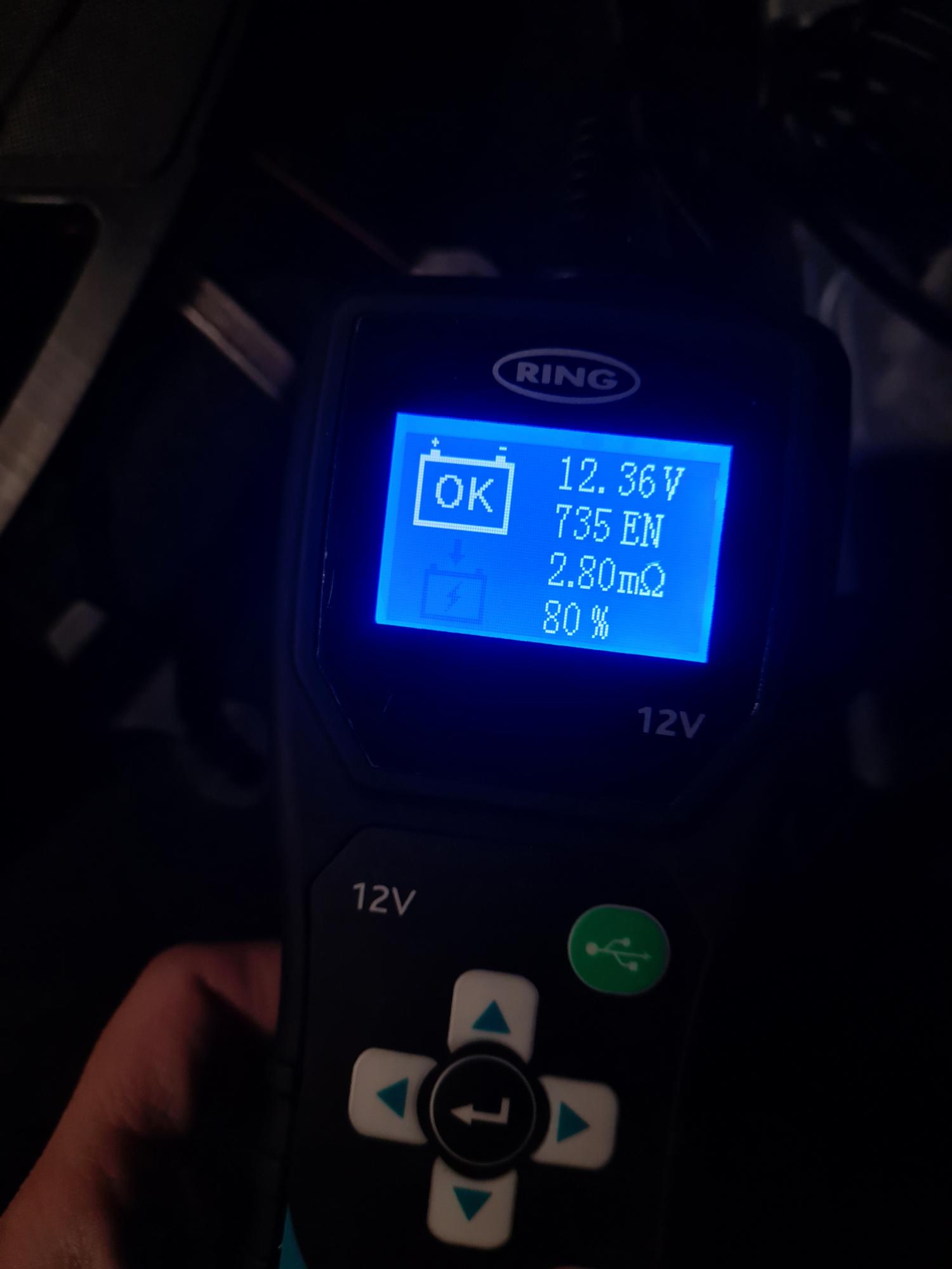

S2face
Заряд прошёл по методичке. Отстоялся сутки напруга 12.85 стояла стабильно. Сегодня денёк покатался.
Наверное есть смысл ещё его по кругу прокатить? Или лучше спустя месяц два три?
Бранимирую АGM АКБ VARTA Silver Dynamic G14 95Ah 850A
Branimir
[user]S2face[/user], покатайтесь пока.
Напряжение на нем будет заниженным какое-то время, пока не сделаете ему
- после обычного разряда током 5% до 11,5-11,2v с побаночным контролем,
- обычный заряд током 0,1С до 14,7v и до снижения тока до min (с проверкой побаночного U в конце)
Если расслоение, образовавшееся после крупного долива дистиллята будет устранено
и пластины сверху живы, то очухается.
Если же этого не произойдет, то будет служить далее (и долго) с пониженным НРЦ ---> это при приличной остаточной емкости - не страшно.
[user]S2face[/user], а данные по окончанию заряда и дозаряда будут?
S2face
Цитата: Branimir от 02 Фев. 2021 в 19:56а данные по окончанию заряда и дозаряда будут?
Окончил заряд U=14.7 I<0.01A
Впитал 95.8Ач за 85:01 ч.
Далее без перерыва дозаряд U=16.3В (выросло прям сразу в течении минуты) стабильно держалось. Ток дал 2%(1.8А) он упал быстро до 1.1. Спустя ~1-1.5 часа до 0.8А. Простоял минут 30 и полез вверх вплоть до 1.7А. На отметке 1.7А выдержал 4+ часа после чего отключил. Через 12 часов НРЦ встало 12.85(6)В. Спустя 24ч. 12.85В.
К сожалению выстоять 48ч. Не смог...
На работе,  после дня покатушек и прошивки блока(очень енергозатратное мероприятие) и отстоя часа 3 нашёл тестер АКБ и вот результат выше.
Думаю на выходных можно зарядить/разрядить по Вашей рекомендации в предыдущем посте.

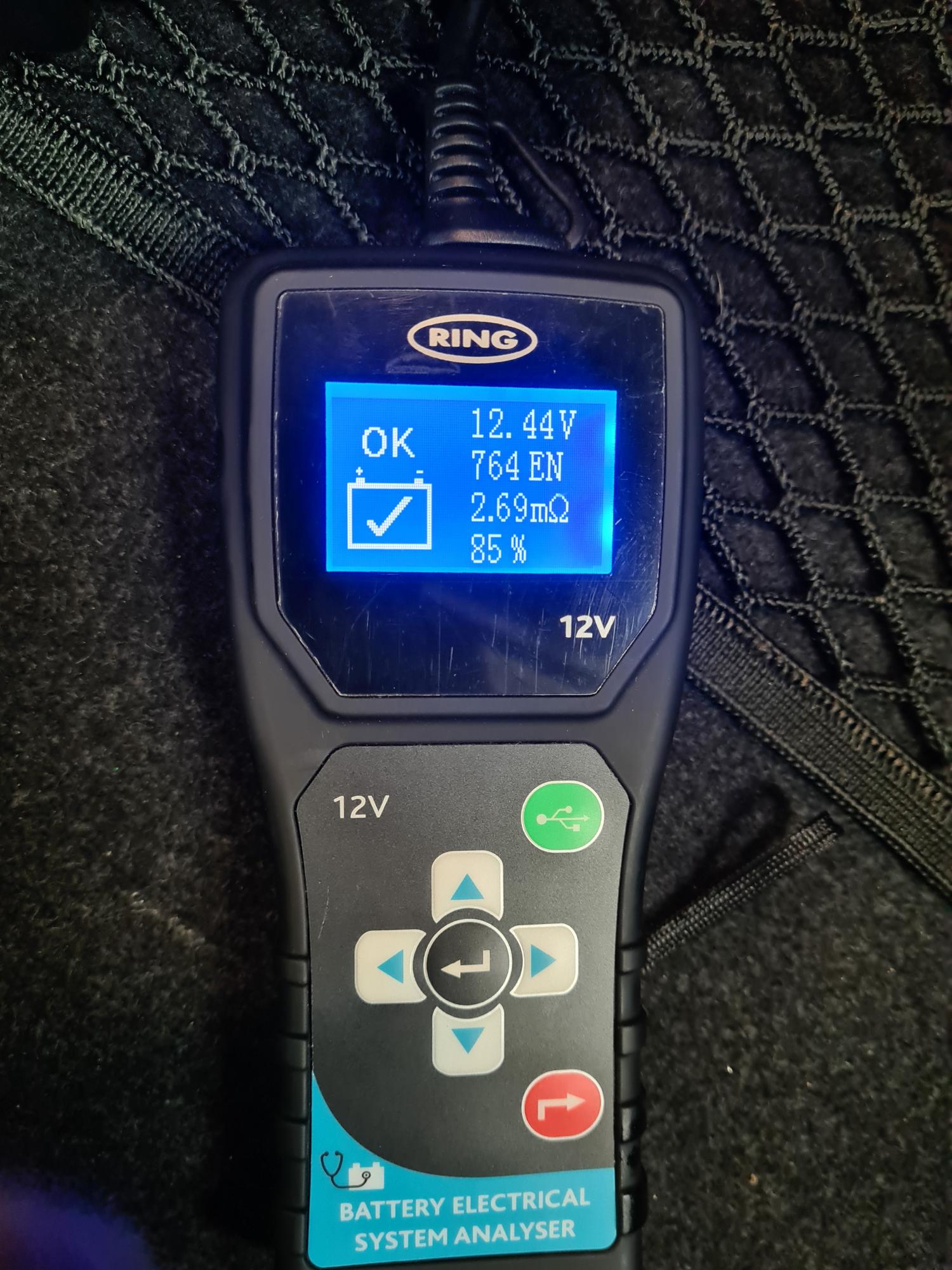

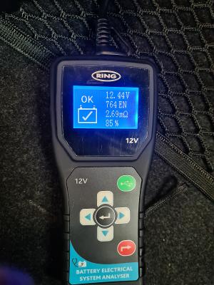

S2face
Состояние спустя неделю эксплуатации.
Напомню что машина ограничивает заряд акб >80%.

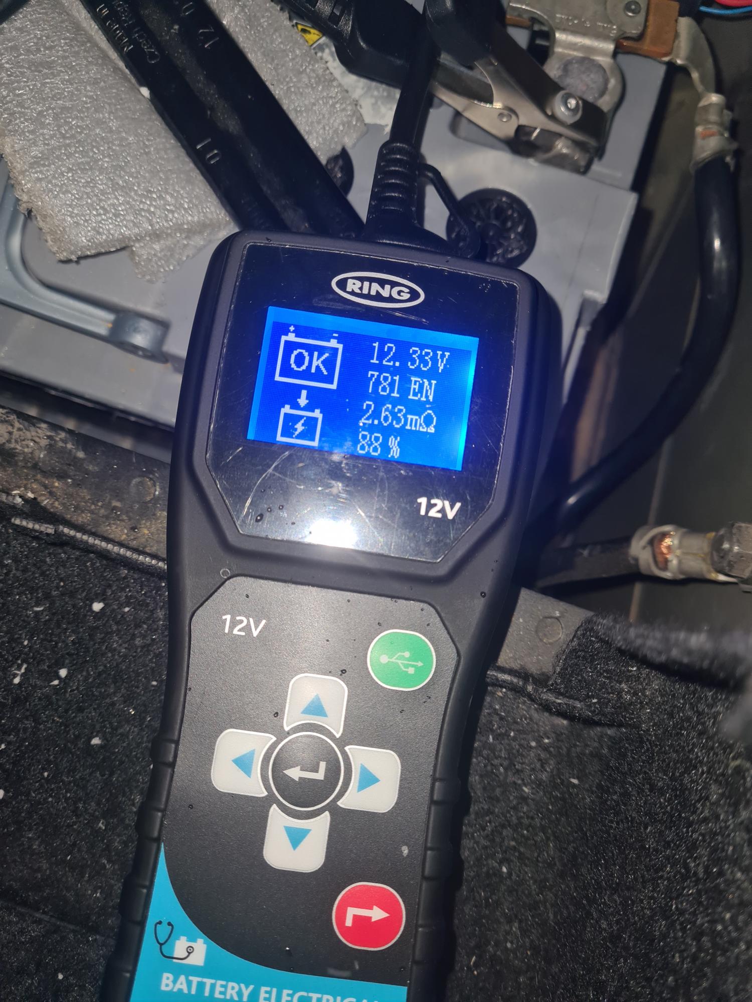

S2face
Время от времени буду скидывать состояние

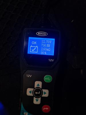

S2face
