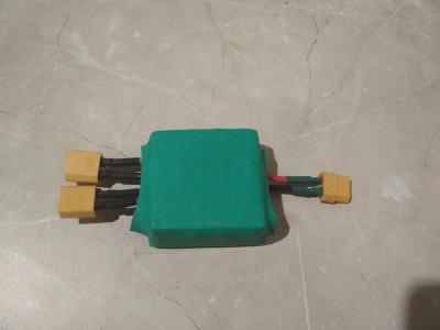

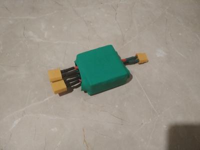

Умный хаб для подключения двух акб
Автор Pip12, 18 Янв. 2021 в 10:59
Pip12
Данное устройство (хаб) позволяет подключить два аккумулятора для одного потребителя, будь то контроллер электровелосипеда или другая нагрузка. Всем известно что подключать в параллель два аккумулятора в тупую нельзя, так как один аккумуляторы могу иметь разное напряжение, что может привезти к резкой перекачки энергии из одного аккумулятора в другой, что может привести в свою очередь к нежелательный последствиям, в том числе и к пожару. Большинство владельцев двухбатареных электровелосипедов пользуются тумблерами-переключателями, что в свою очередь не очень удобно, так как, например, при обгоне может отключиться один аккумулятор, а чтобы включить другой потребуется время, что в конечном счёте может привести к аварийной ситуации.
Умный хаб позволяет распределить энергию так, что в конечном итоге обе батареи разрядятся практически одновременно, тем самым аккумуляторы будут работать в более спокойном режиме.
Также можно подключать аккумуляторы разного напряжения, например один акб 36В, другой акб 48В. В этом случае сначала разрядится акб 48В, потом 36В.
Краткие ТТХ:
Максимальное входное напряжение аккумуляторов: 80В(зависит от типа транзисторов).
Максимальный выходной ток: 50А(зависит от колличества транзисторов).
Входные и выходные разьемы ХТ60 либо ХТ90.
Цена:
1.Опции: напряжение до 60В, ток до 30А, разъёмы ХТ60.  3000р
2.Опции: напряжение до 80В, ток до 30А, разъёмы ХТ60.  3500р
3.Опции: напряжение до 60В, ток до 50А, разъёмы ХТ90.  3800р
4.Опции: напряжение до 80В, ток до 50А, разъёмы ХТ90.  4300р
Связь в личку или по номеру телефона 8(9o3)4ooЗ799.
Чижов Игорь

[user]Чижов Игорь[/user], тут ключевое:
Цитата: Pip12 от 18 Янв. 2021 в 10:59Также можно подключать аккумуляторы разного напряжения, например один акб 36В, другой акб 48В. В этом случае сначала разрядится акб 48В, потом 36В.
Но тогда непонятно,какое напряжение на выходе. Что будет после разряда 48В батареи, ее отключает девайс или бмс?
Можно поподробнее осветить логику работы?

xdforce
Насколько я понимаю это устройство  -- мощный дс дс с компаратором на входе? Мне интересно стало как работает это выравнивание напряжений двух разных акб

Pip12
Цитата: xdforce от 18 Янв. 2021 в 18:14Насколько я понимаю это устройство  -- мощный дс дс с компаратором на входе?
Вы не правильно понимаете. Вы представляете каким размером будет ДС/ДС на 30А 50В??? Тем более, по вашему предположению, их два. У моего хаба размеры компактные, крепление особо не нужно, но можно изготовить с креплением.
Добавлено 19 Янв. 2021 в 13:47
Конечно можно по "пролетарски" переключать или параллелить аккумуляторы, но это неудобно и не технологично. А если прозевать момент, и подключить полностью заряженную батарею к разряженной батареи, то будет бабах. Как говорится, скупой платит дважды, а в данном случае может заплатить сгоревшей квартирой или гаражом к примеру.
По поводу конкурентов: я не нашёл ни одного такого устройства на китайских площадках, поэтому если кто то слышал про конкурентов - просьба прислать ссылку на подобный девайс.

Surf_el
#14
[user]Pip12[/user], так озвучьте логику работы
А то из вашего описания складывается впечатление, что там просто 2 диода
