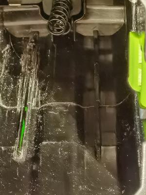

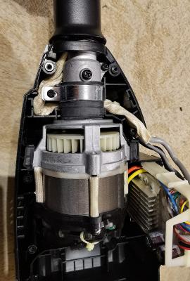

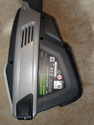

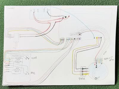

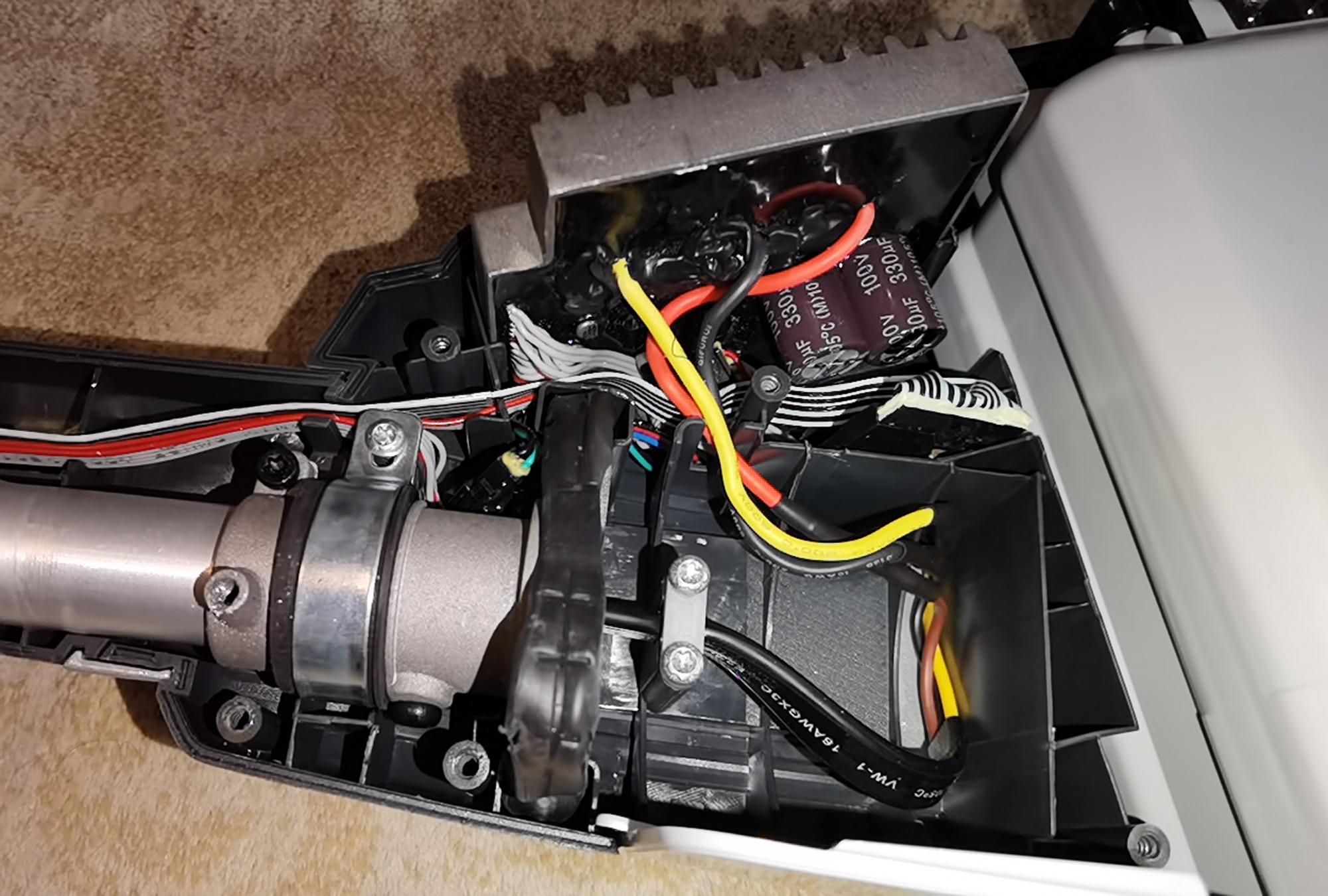

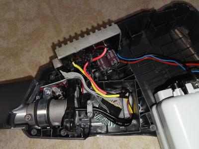

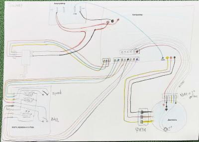

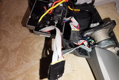

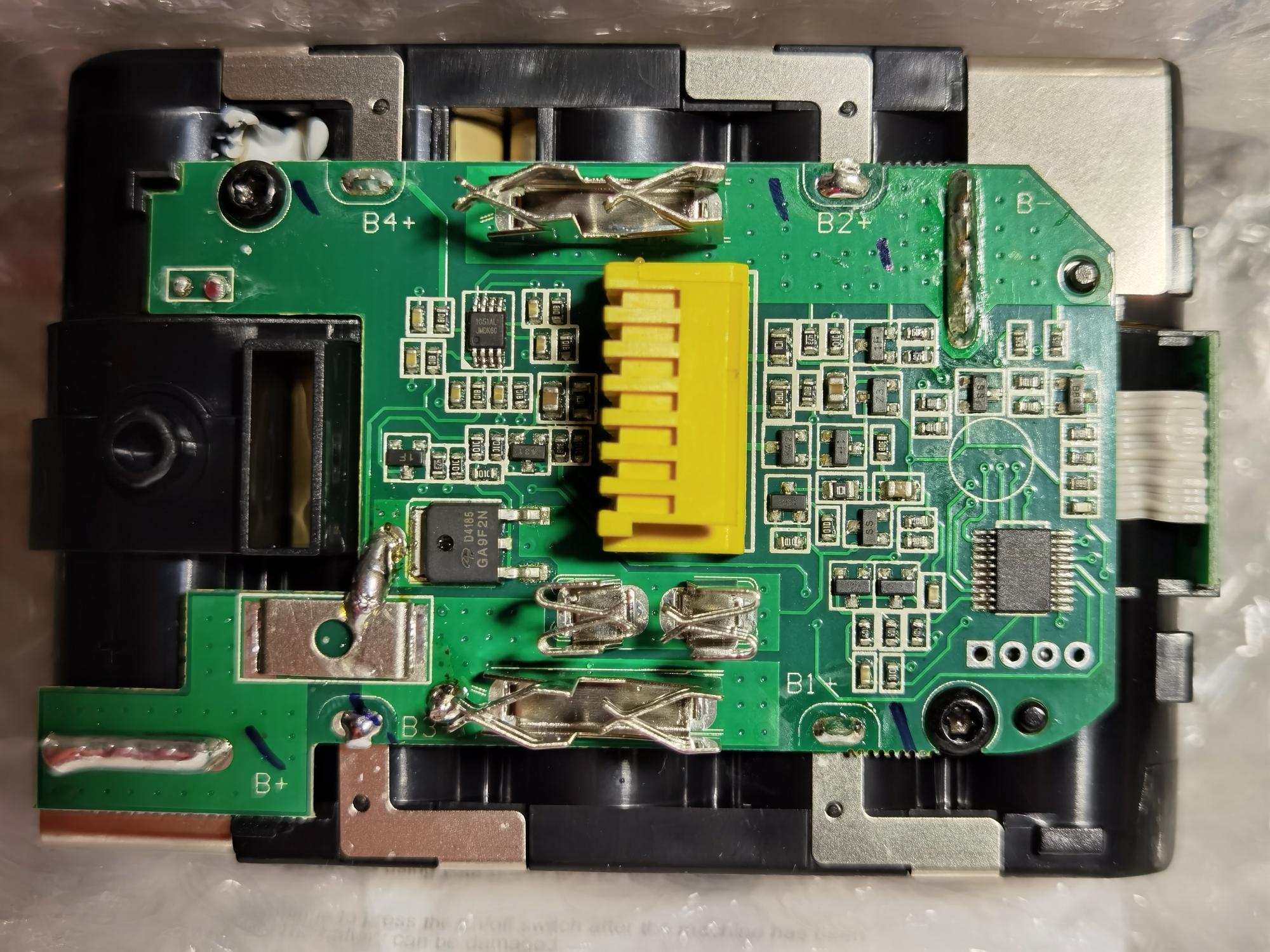

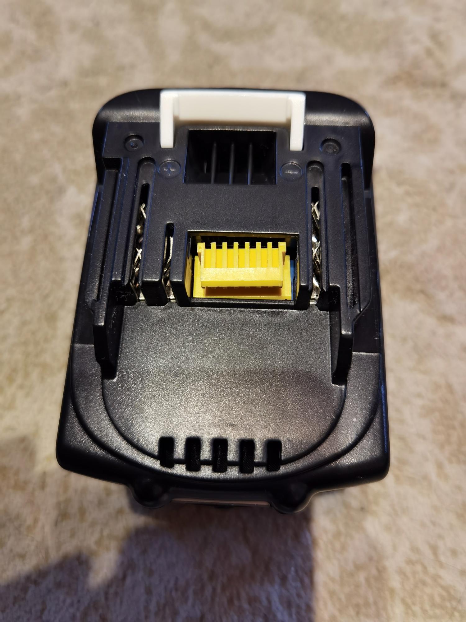

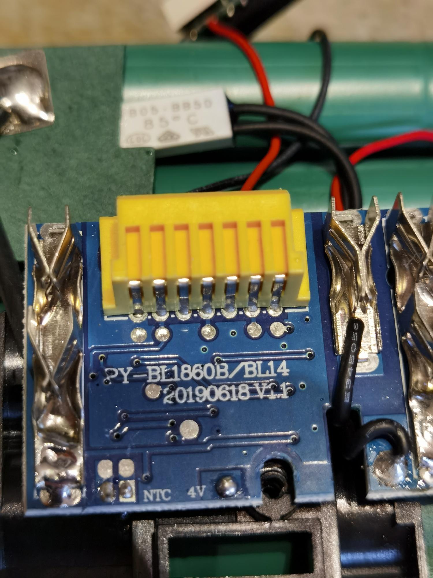

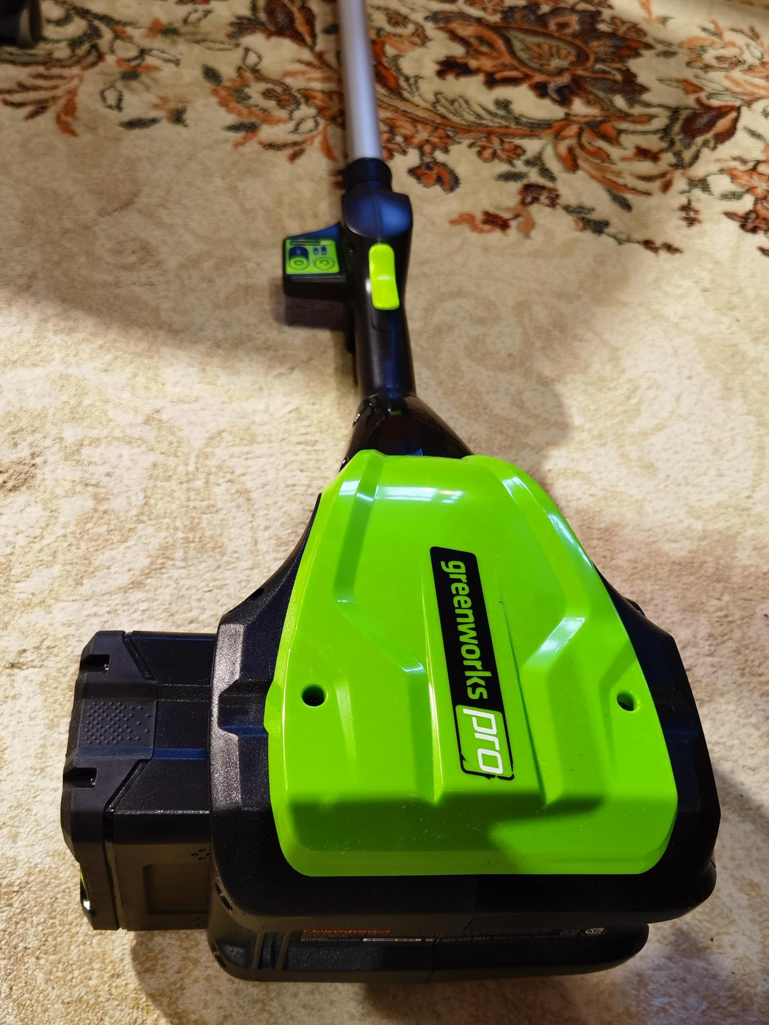

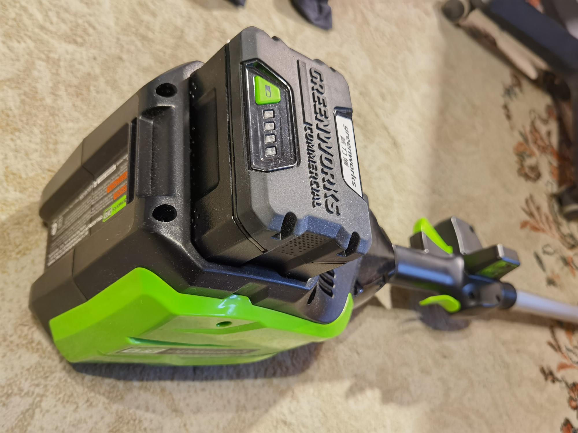

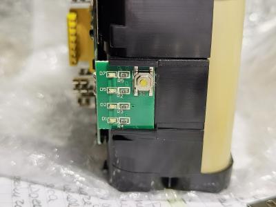

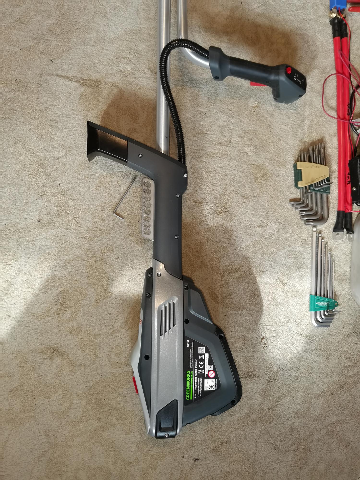

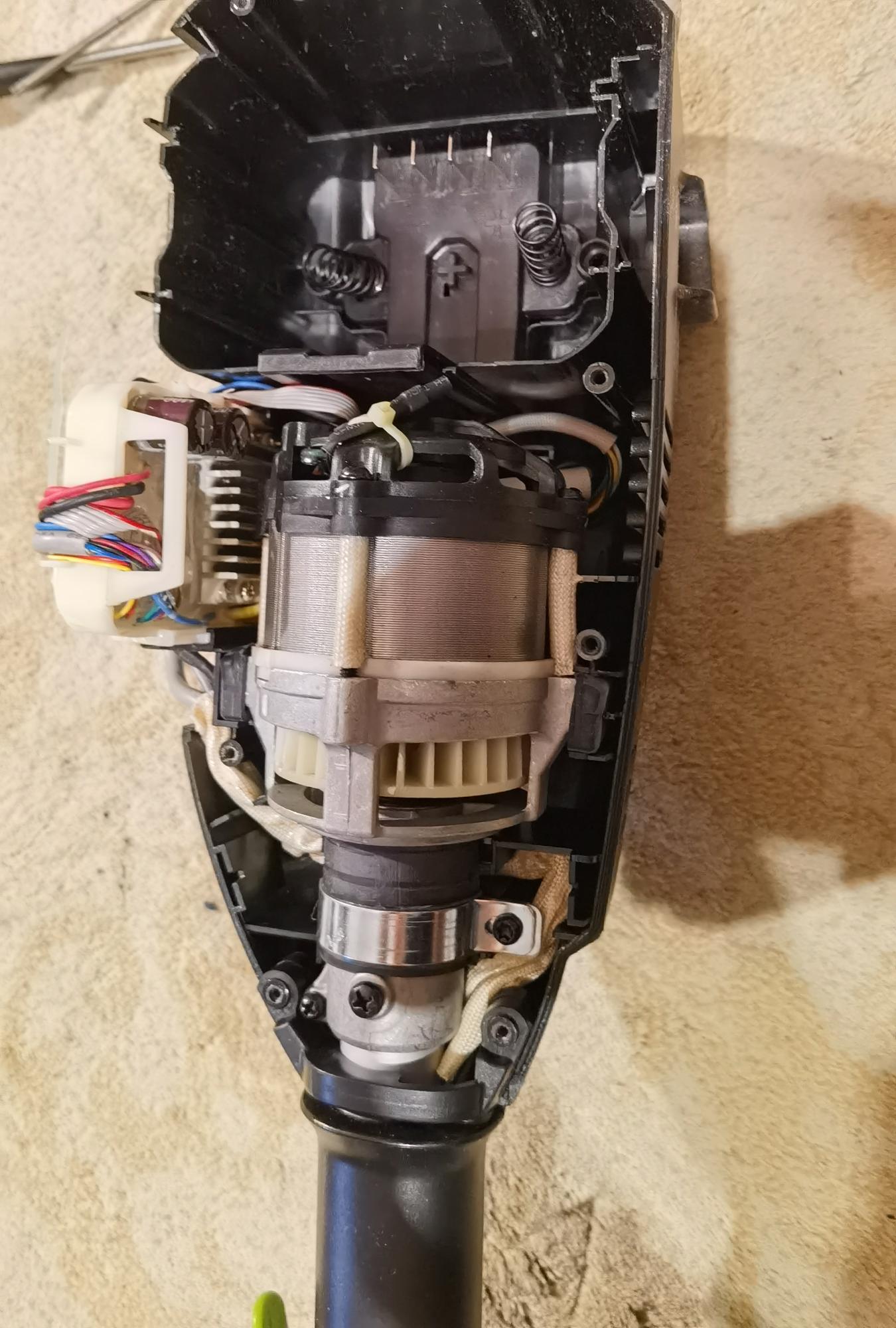

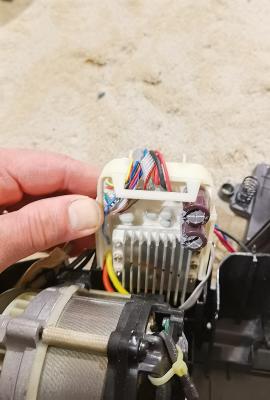

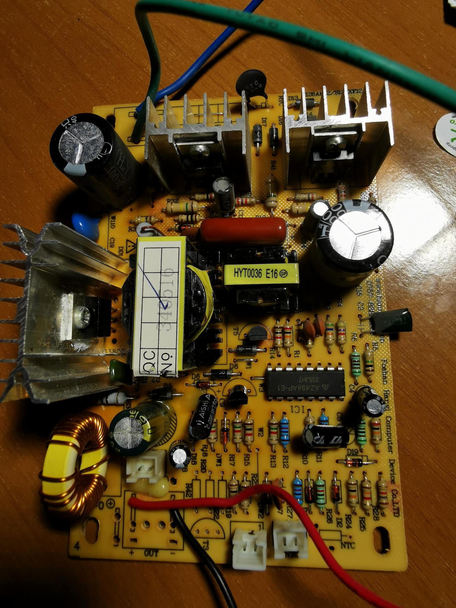

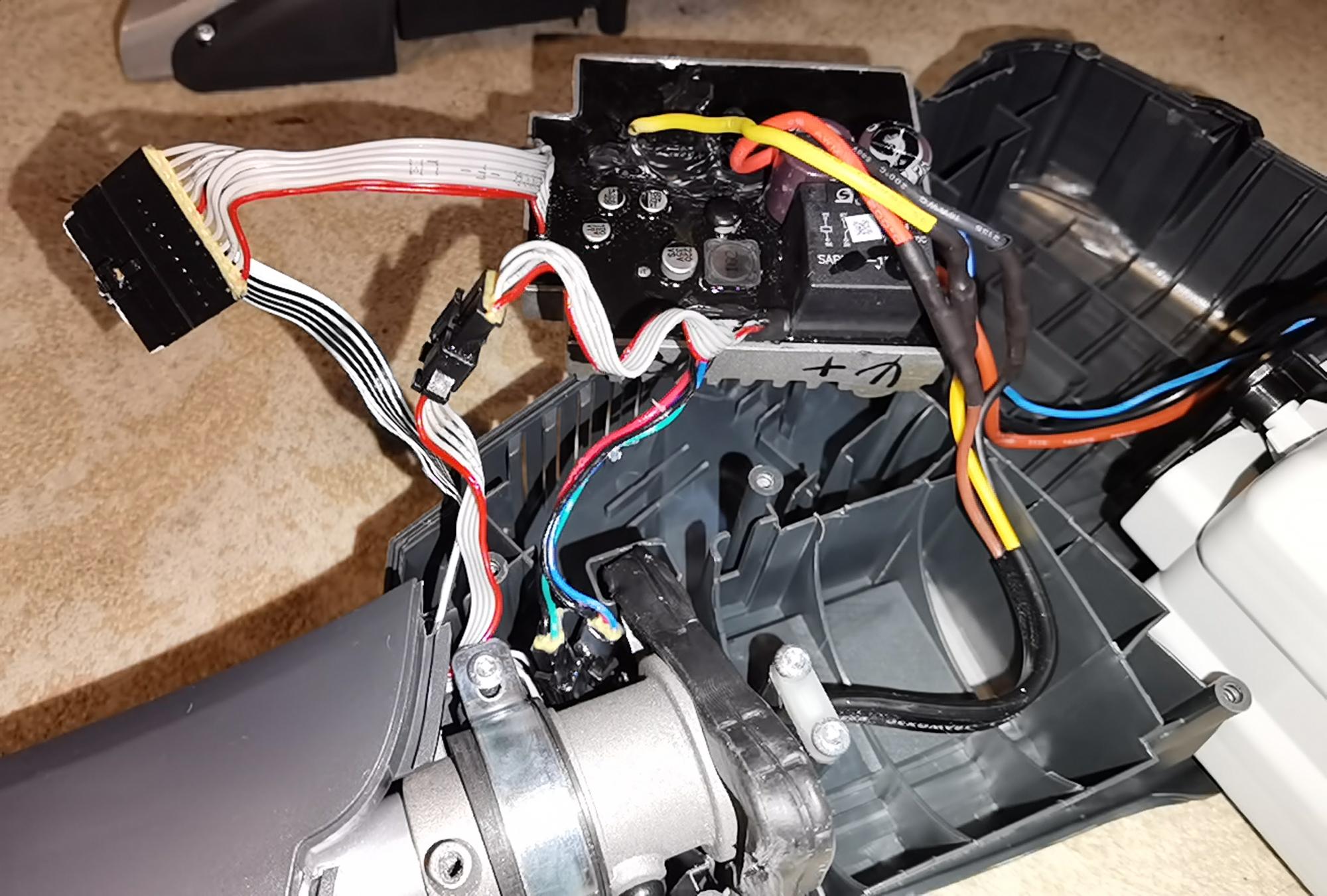

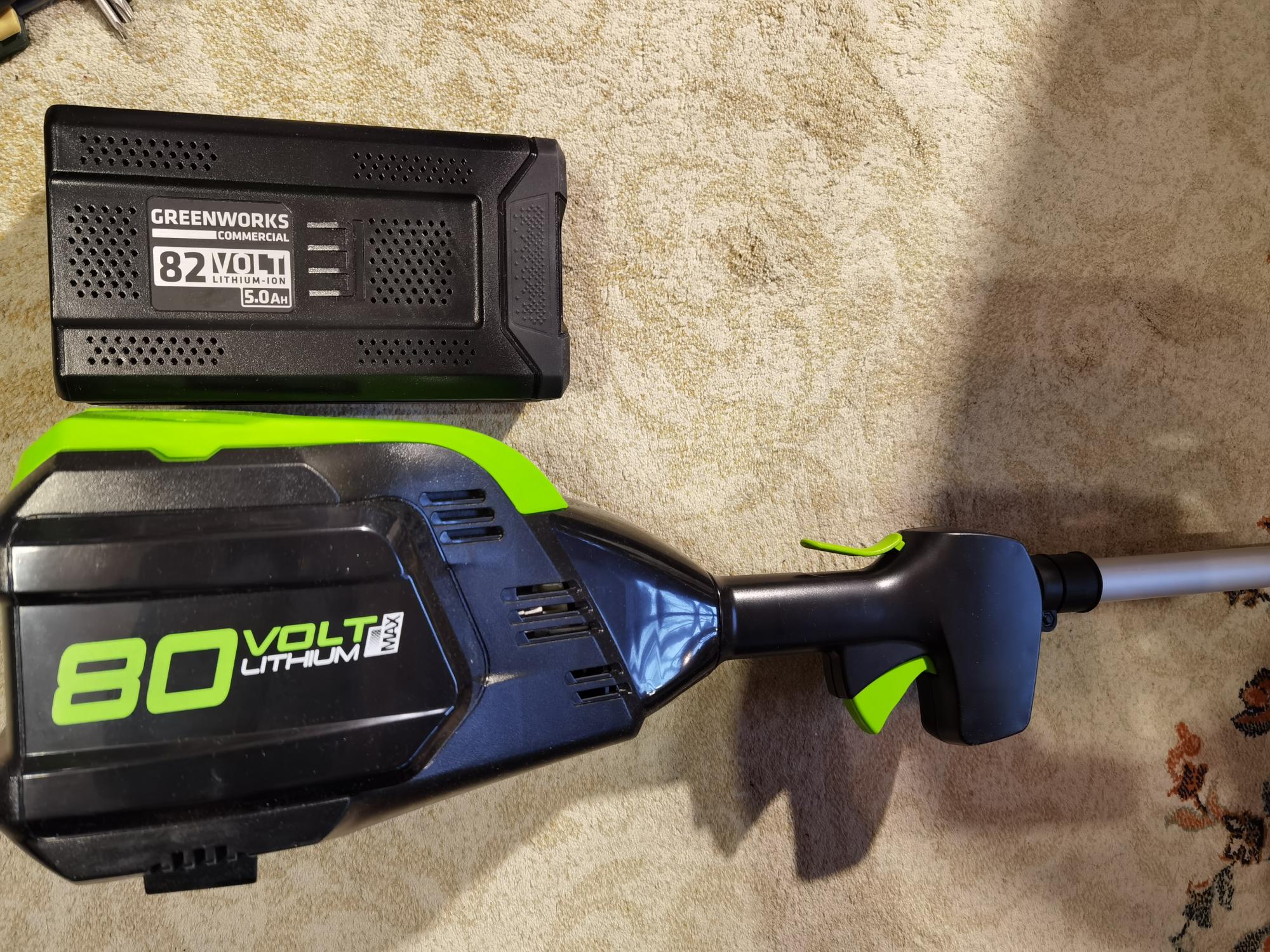

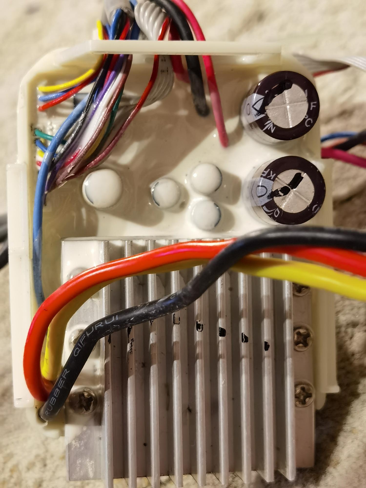

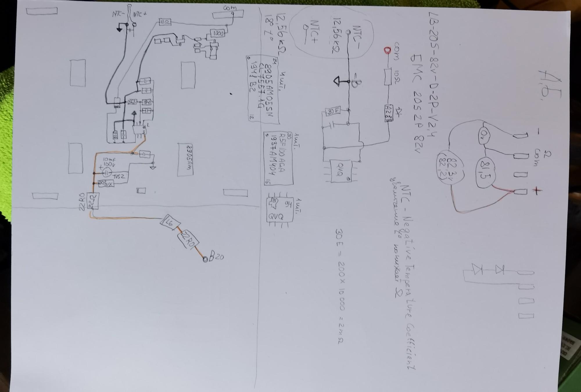

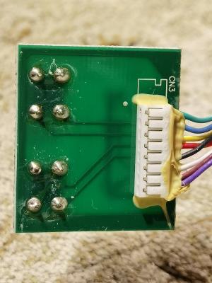

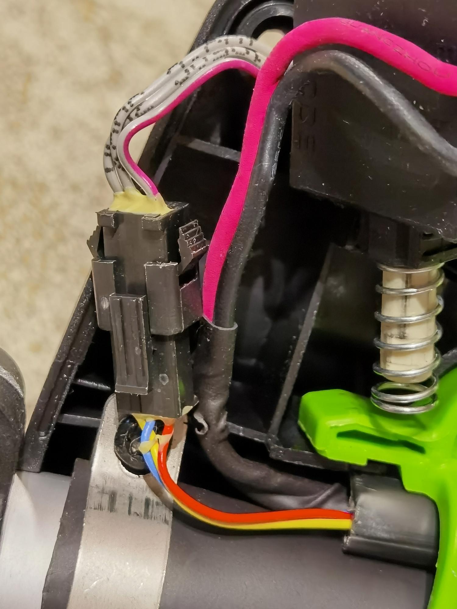

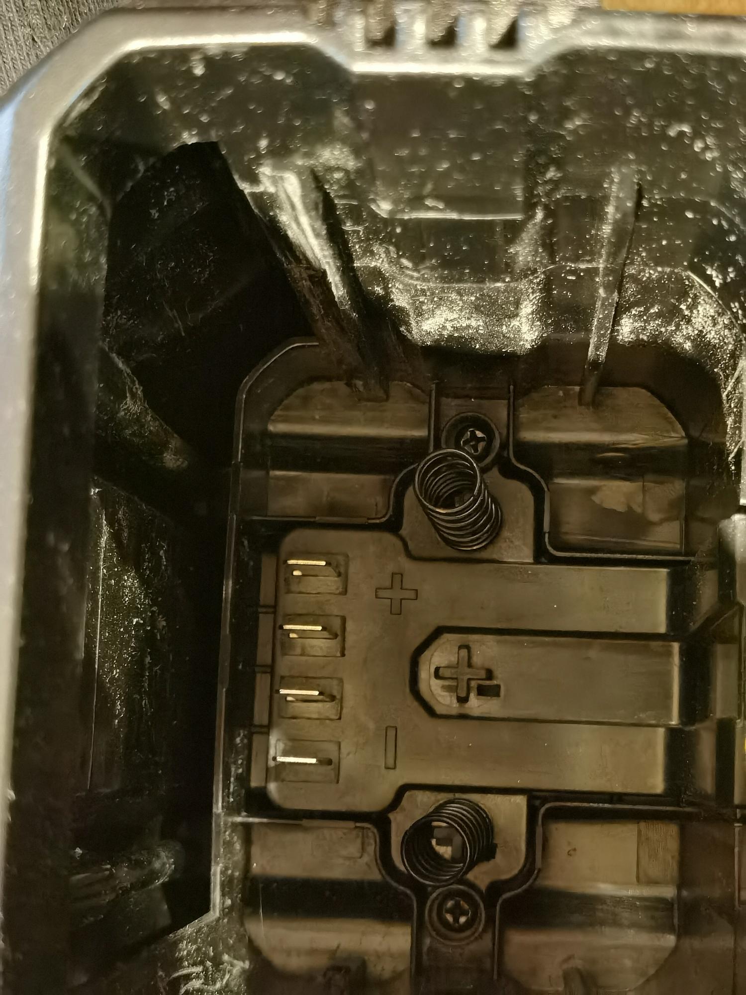

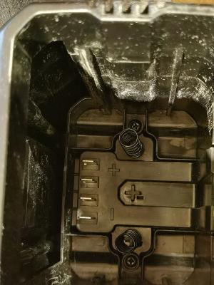

Триммер Greenworks 80V 16-дюймовый

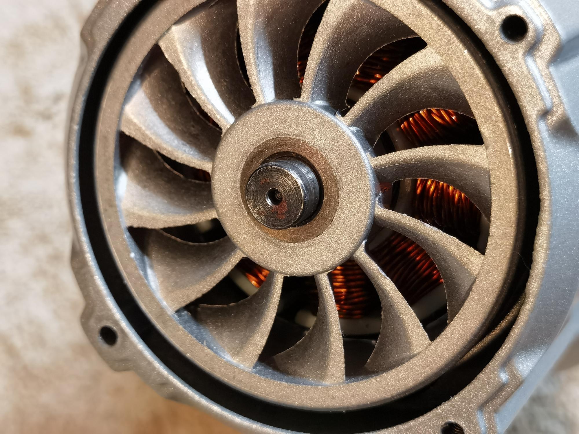

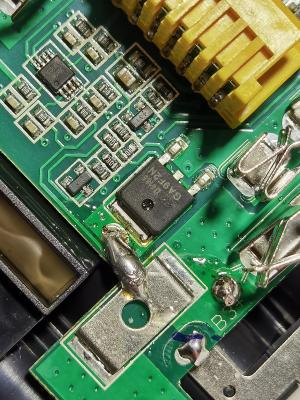

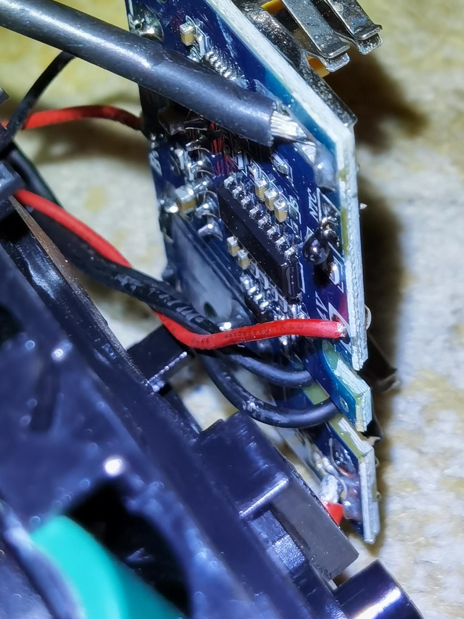

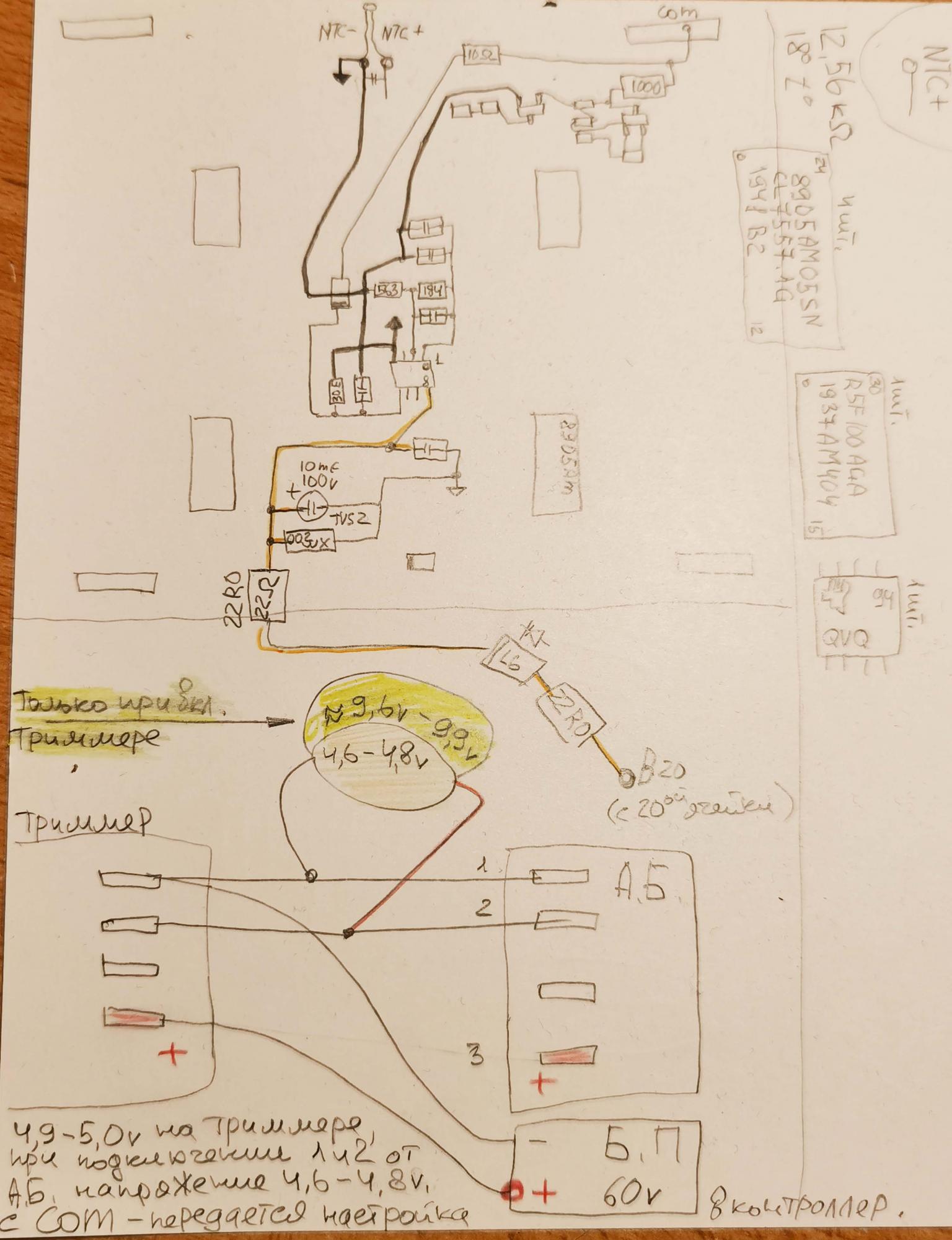

Двигатель БЛДС  с холлами и датчиком температуры находится в верхней части триммера, там же где контроллер и А.Б.

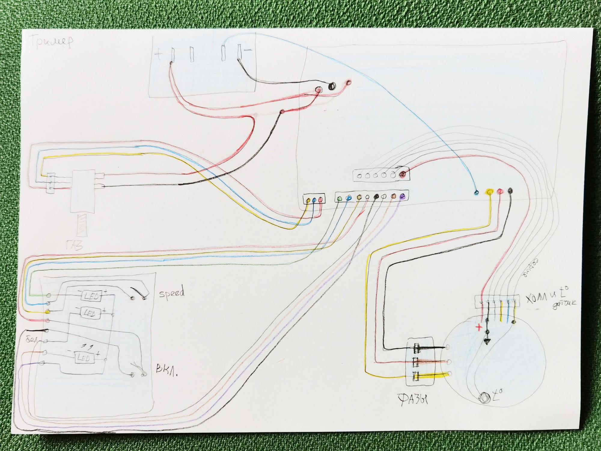

СХЕМА

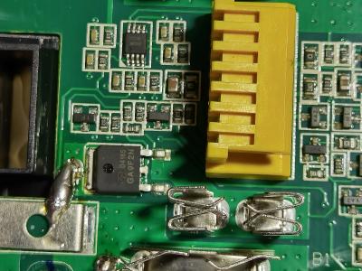

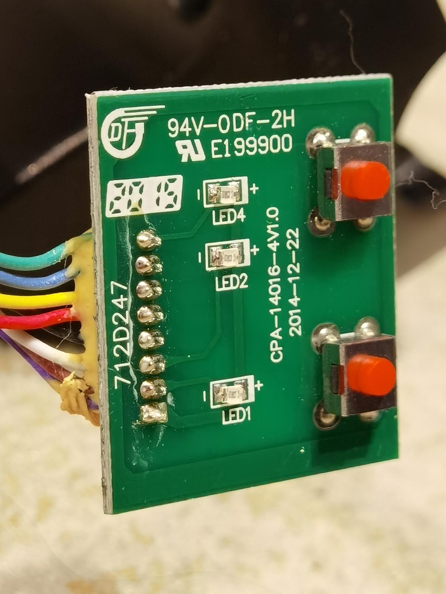

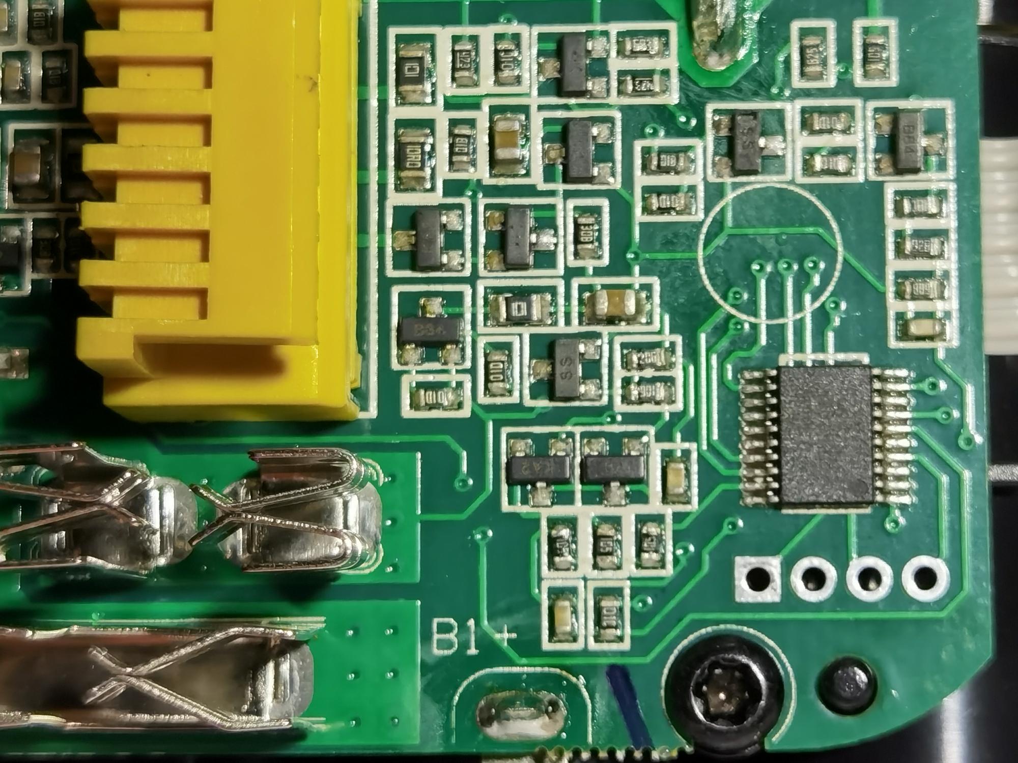

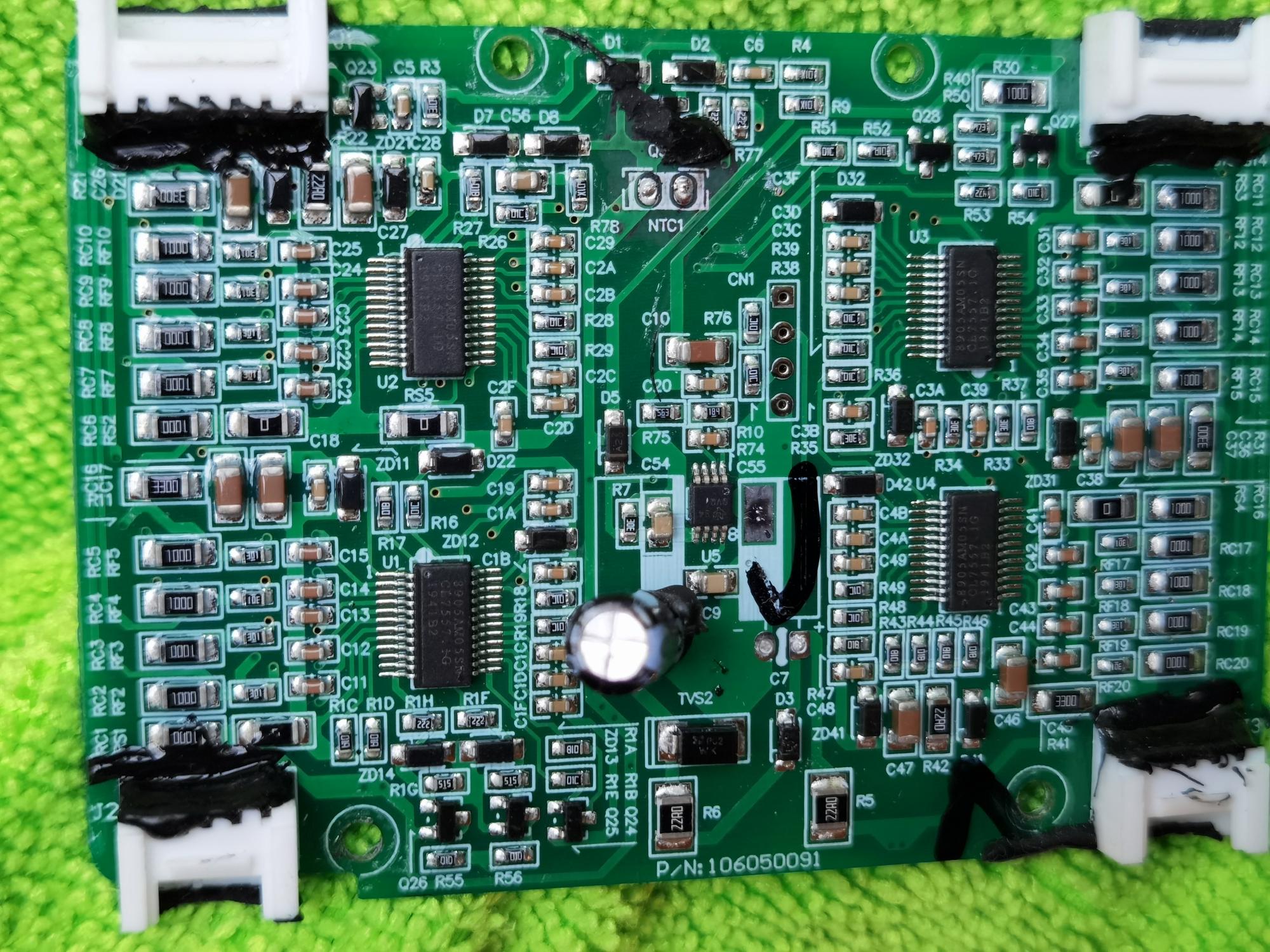

на третьем фото -схема платы Аккумулятора на 82 в.

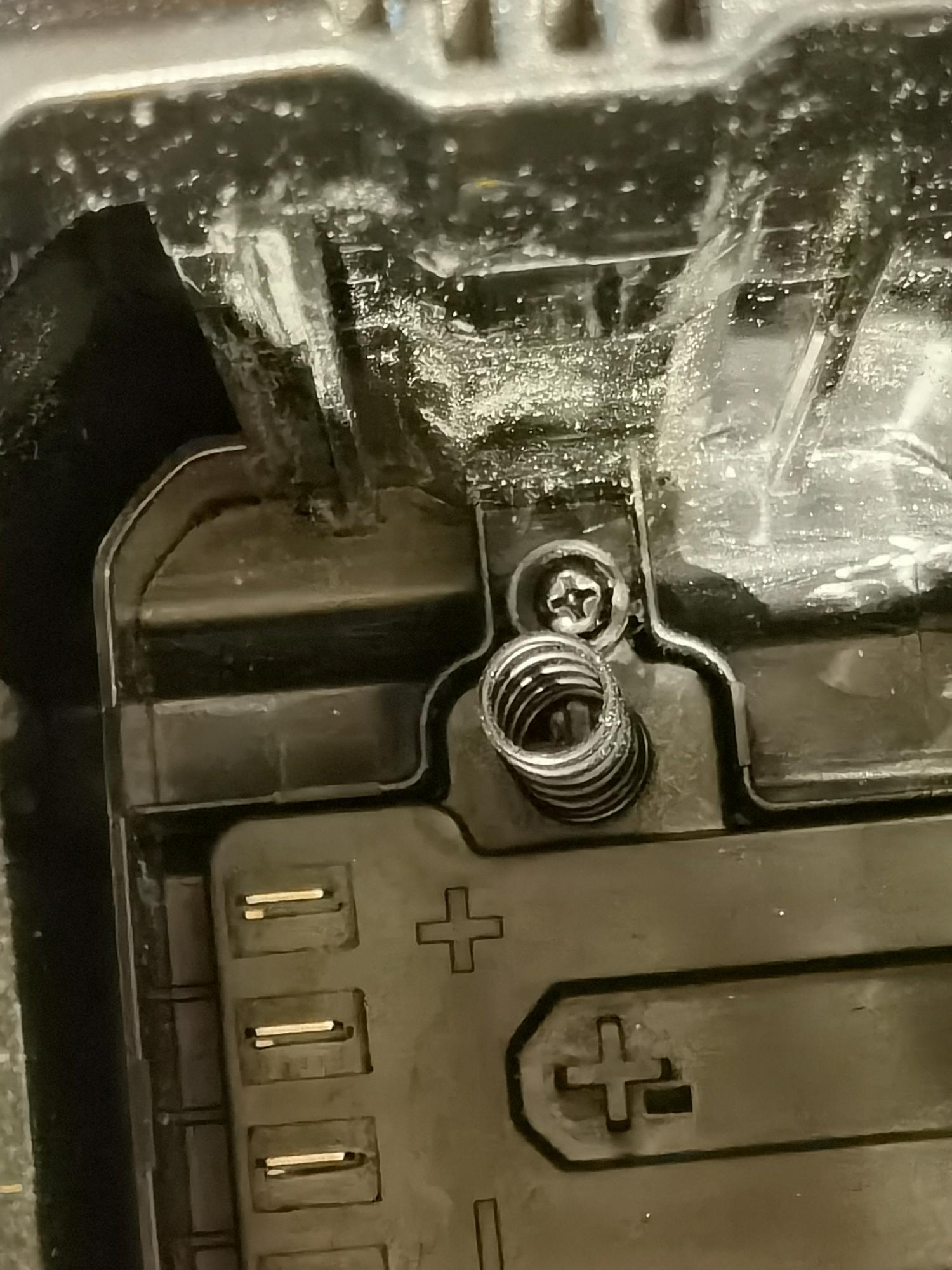

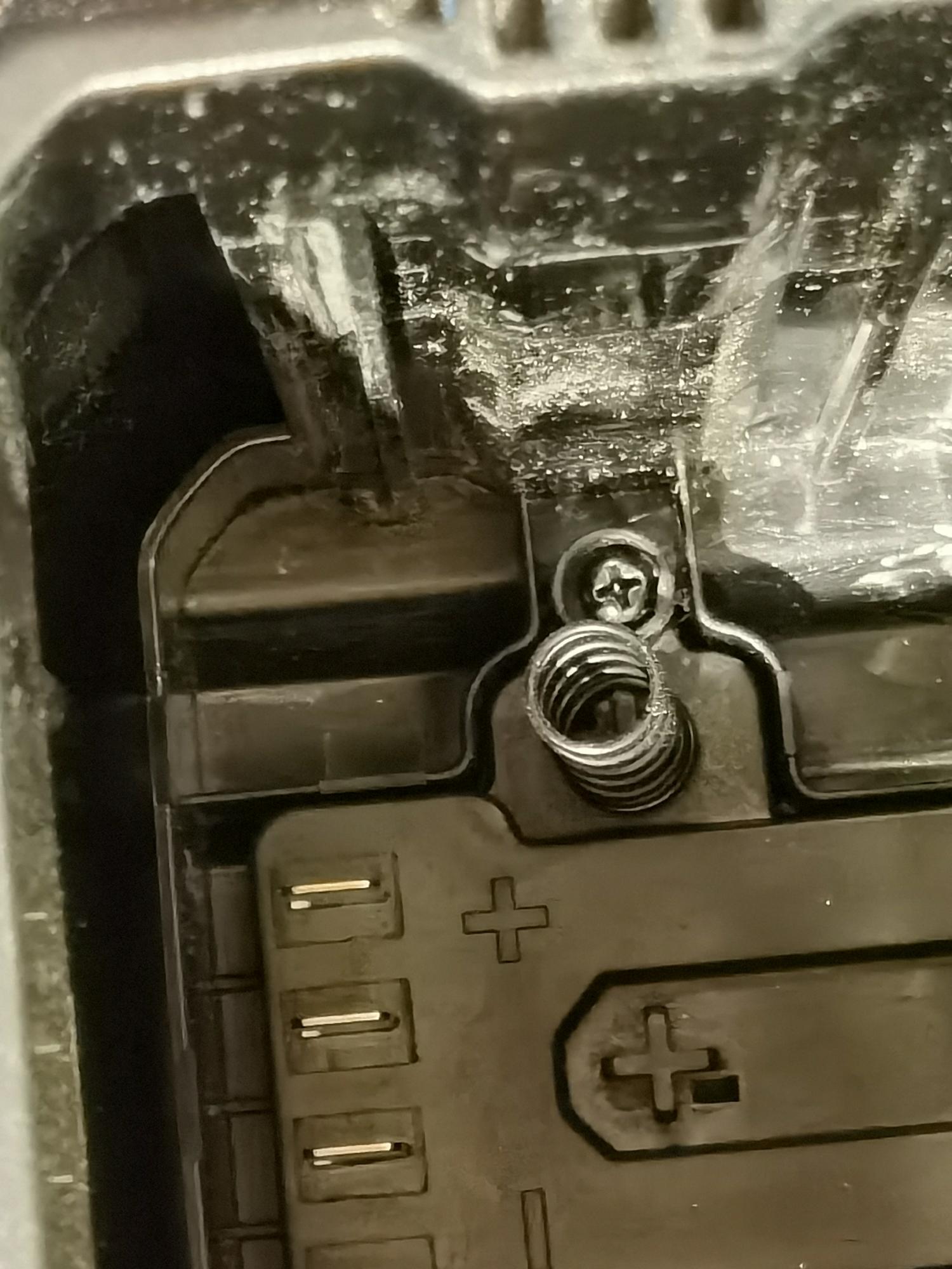

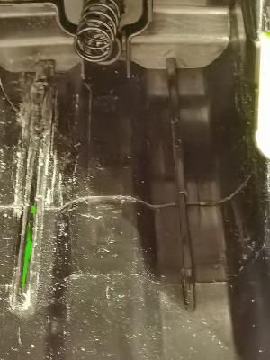

   Прекрасно заработала от 82 вольт Аккумулятора, но шлицы не совпадают чутка, надо подрезать  ( выставил паяльник на 300 градусов и прошел по направляющим, затем подправил плоским напильником и теперь коса работает и от аккумулятора на 82 вольта.)
Обороты замерял на головке 5000 и 5500, зависит от режима скорости (переключатель)
СХЕМА

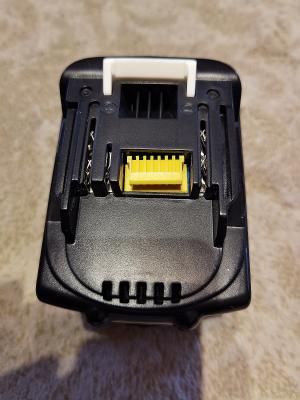

По второму проводу (com) передается информация между контроллером и батареей (смотрел осцилографом и видна четкая передача данных, при включении на батку и обратно), по нарисованной схеме триммер работает! Без этого сигнала включается если сразу газануть и останавливается через три секунды, на другом аппарате даже не включается. при этом моргает светодиод  (зеленый , работа сети) серией по три раза.
Приспособил батку 82 вольт к триммеру 80 вольт.
Зацеп батки подходит, подгонять надо две направляющие из четырех. (они шире чем у 82 вольтовой, два других такие же. Поставил паяльник на минимум (300 градусов, не же нет. хотя думаю 200-250 гр. оптимально), и прошел по выступам, проминая толстым жалом половину ширены зуба. затем подправил плоским напильником. Возможно и вообще их срезать, двух достаточно.

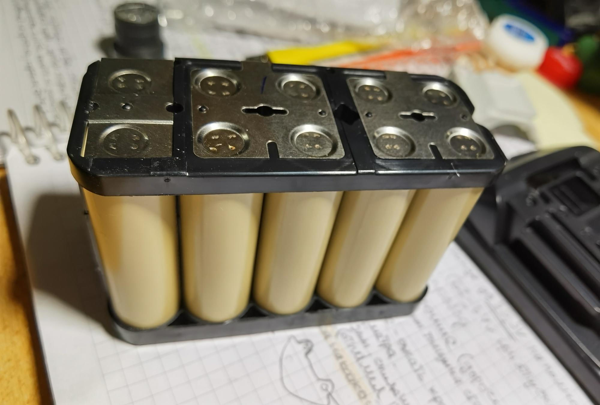

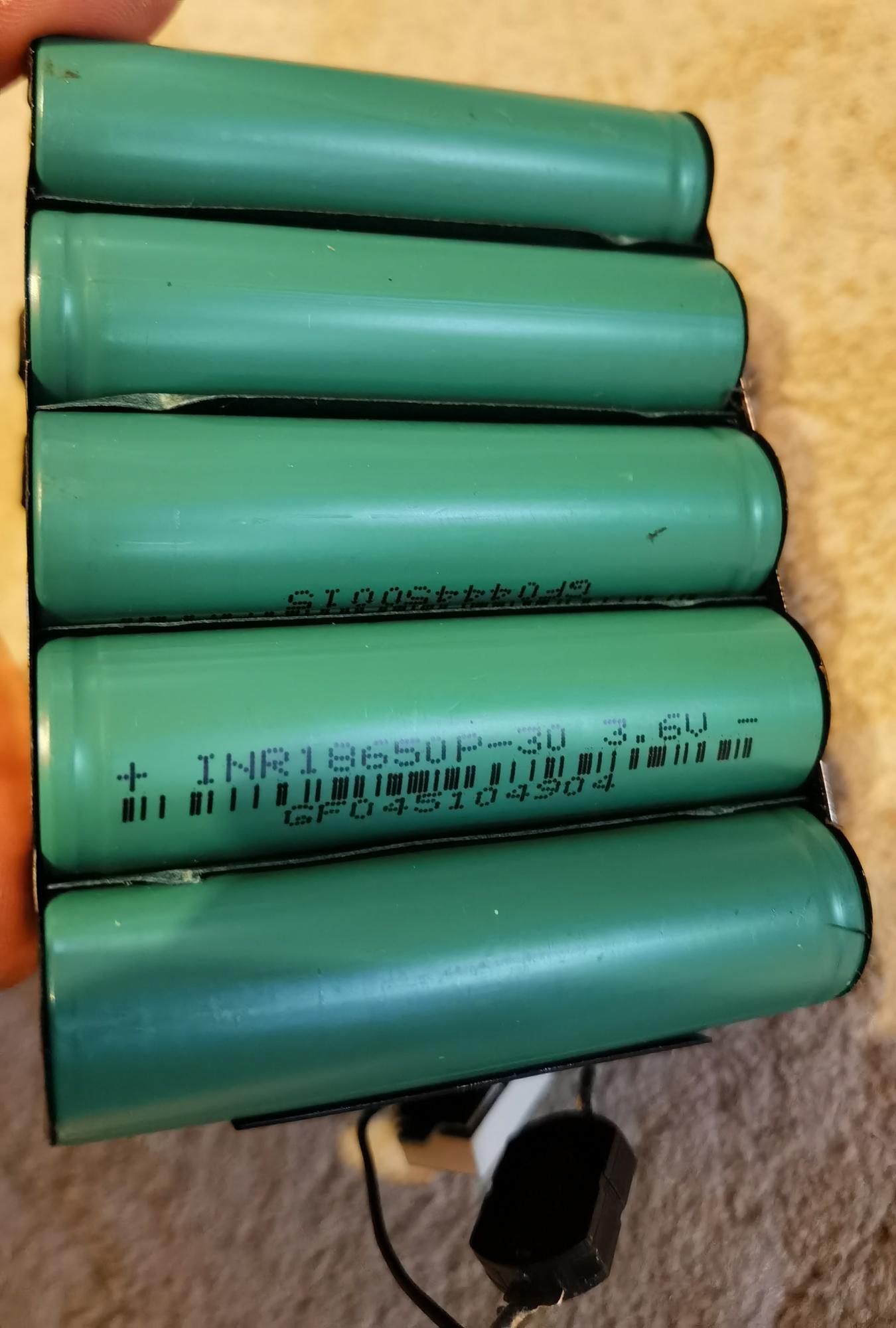

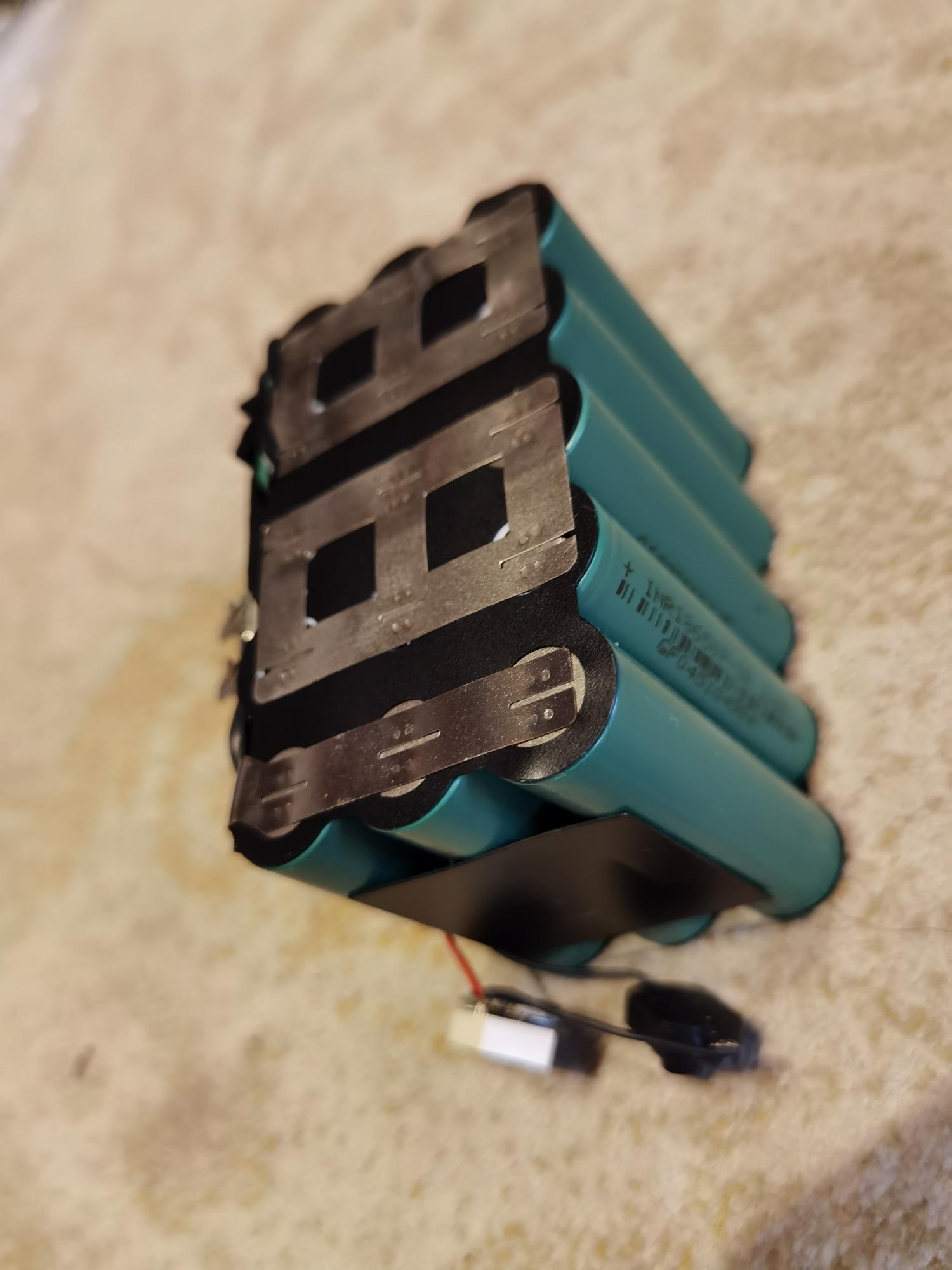

Аккумулятор  18 вольт, 5S
18 вольт 6 ампер

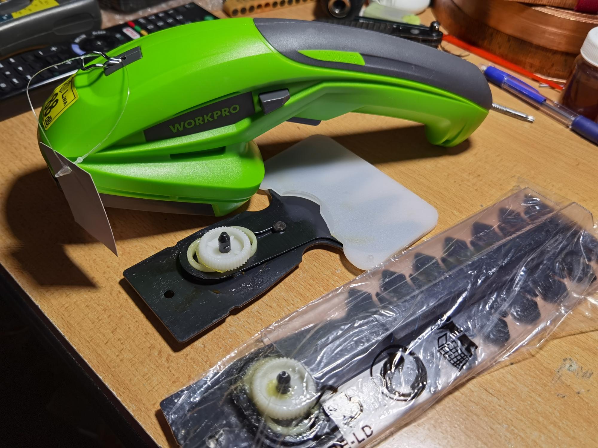

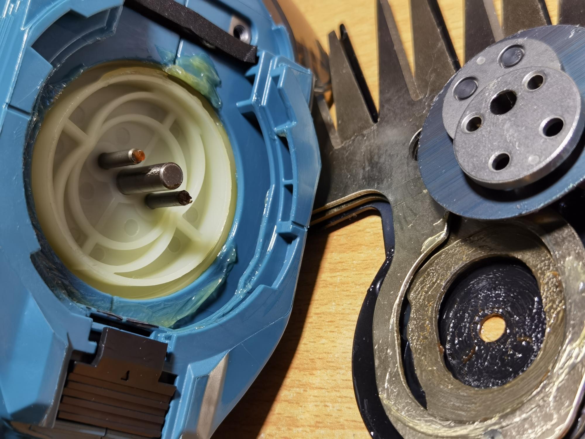

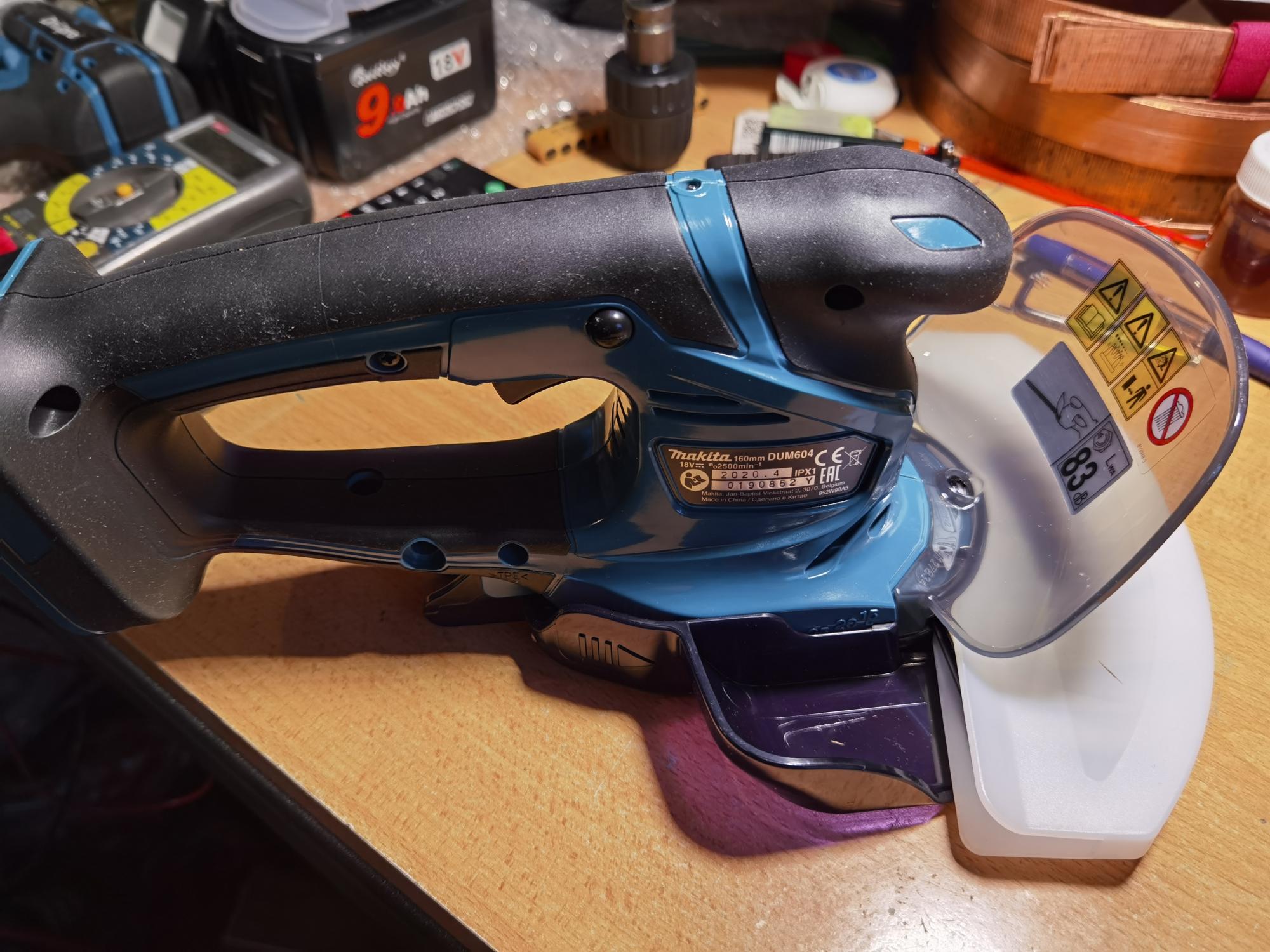

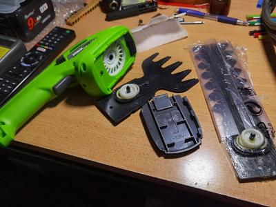

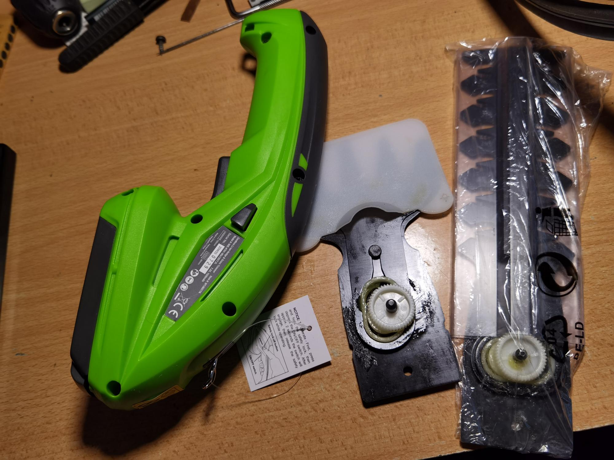

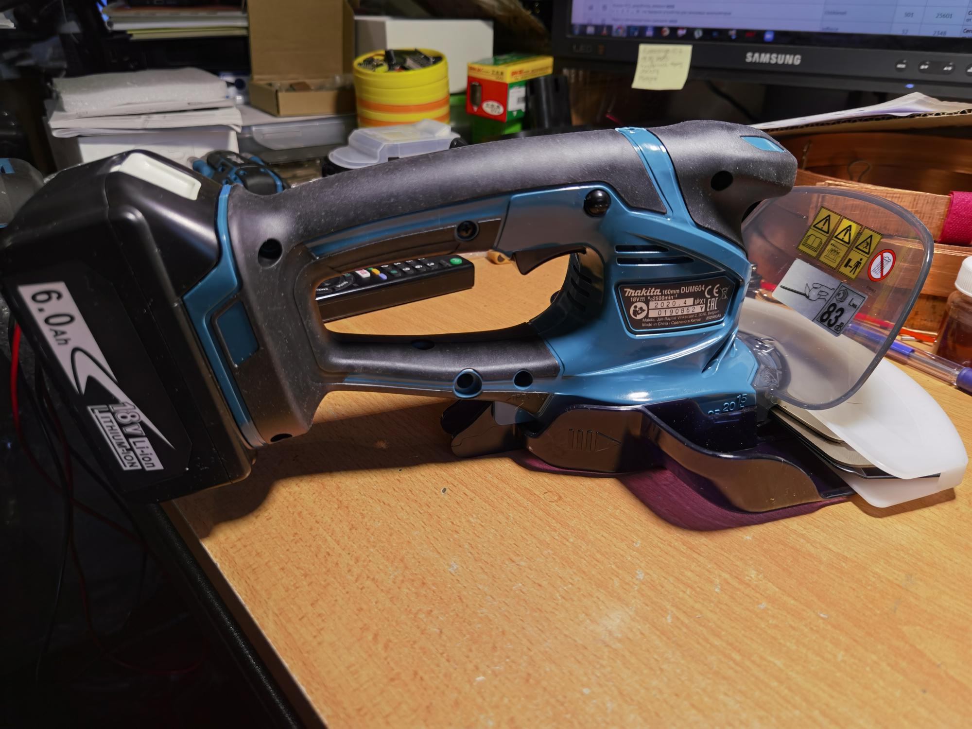

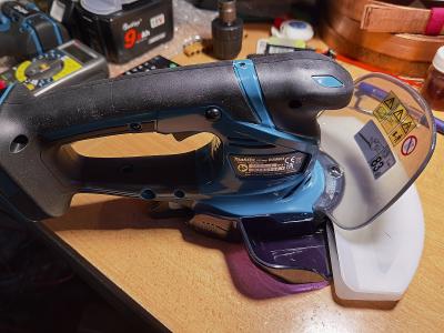

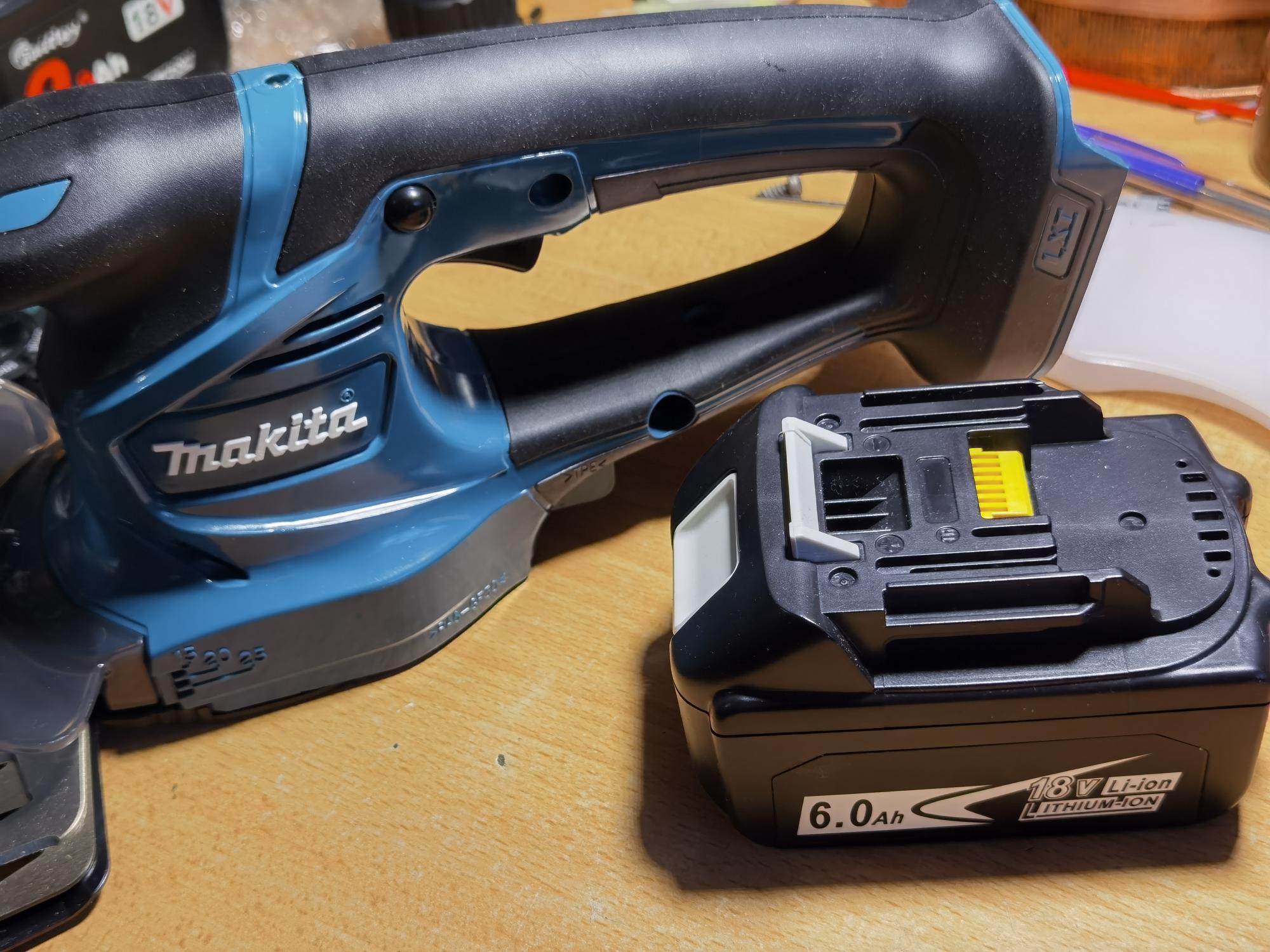

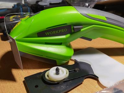

косилка травы и кустов.

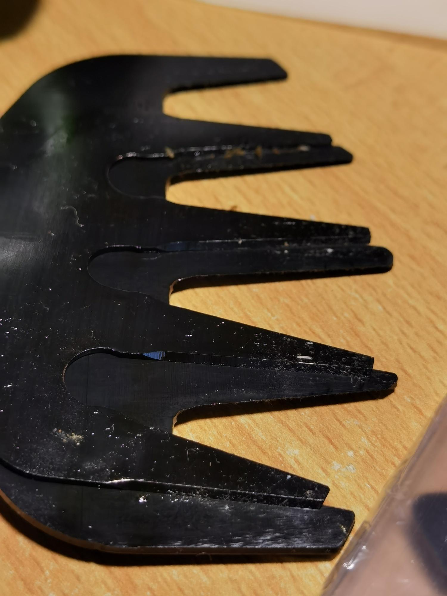

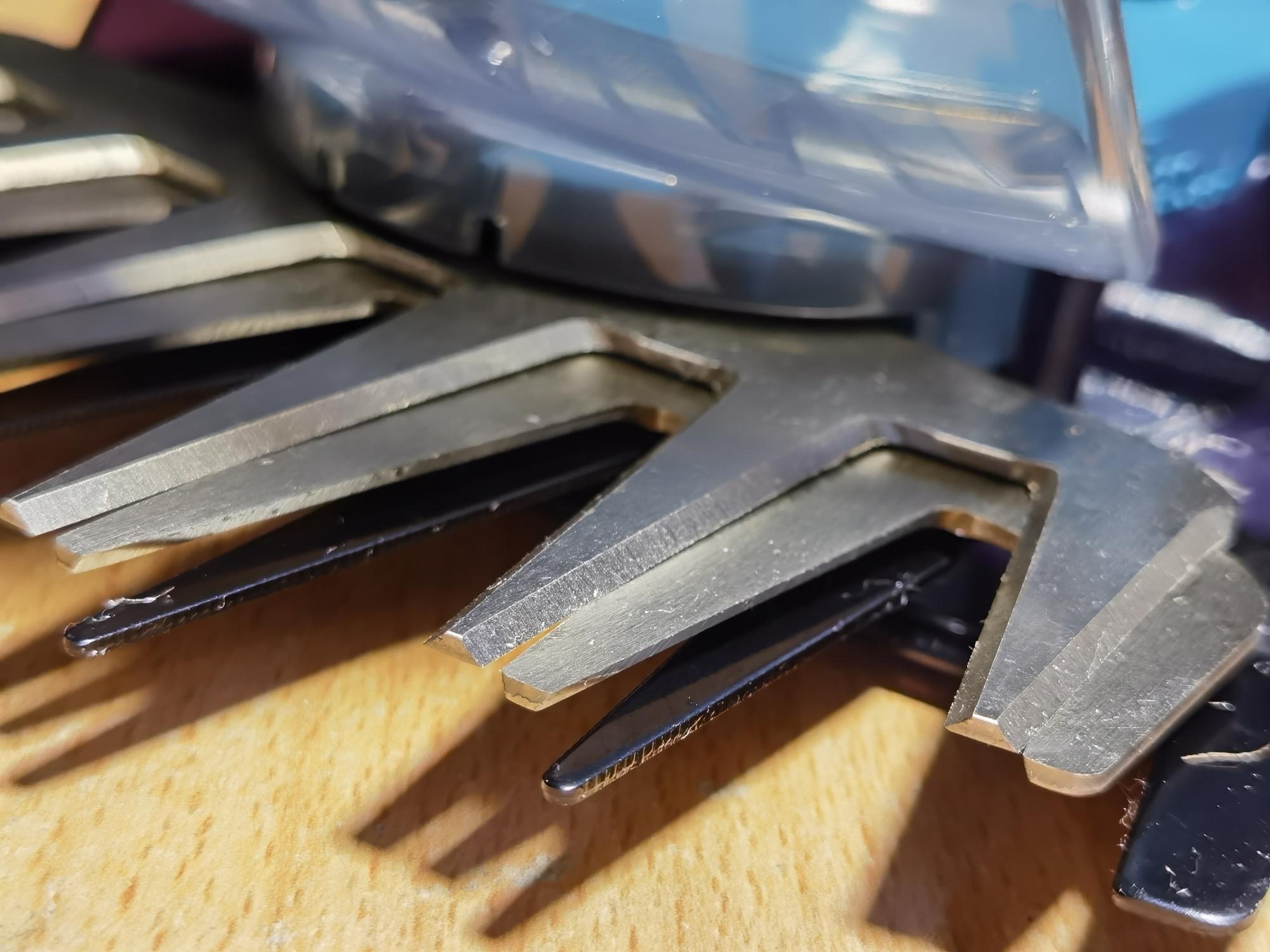

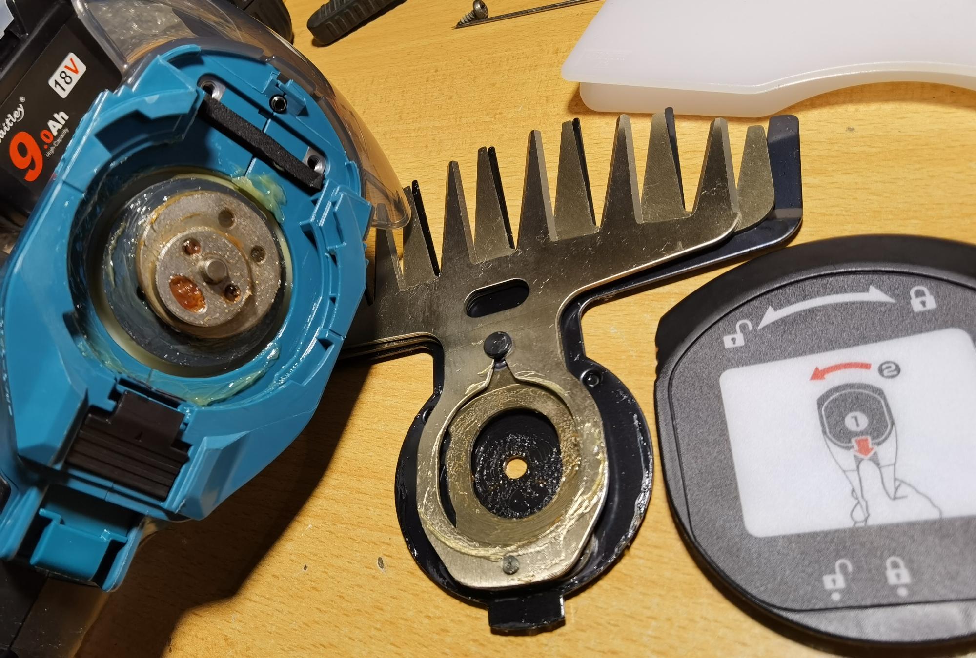

фото двух косилок , одна за 2100 р. с аккумулятором 7,2 вольта ( две банки последовательно, не сьемный.) Вторая макита 604 без аккумулятора по цене 5300 с доставкой, ( аккумулятор сьемный, 5 банок последовательно ,18-21 вольт, покупал не родной ),
Макита на порядок надежней, тише, ходят два лезвия относительно друг друга, хорошая заточка, лизвия ровные, толщина 1,5 мм.,
Покупал здесь  , все новое и доставка как обещали , 1 день.   https://makitarussia.ru/catalog/PROMO/?page=2
У второй преимущество цена. куплена - https://aliexpress.ru/item/WORKPRO-7-2V-Electric-Trimmer-2-in-1-Lithium-ion-Cordless-Garden-Tools-Hedge-Trimmer-Rechargeable/32966321042.html
Мой отзыв на Али - Маленький нож - стыковка хорошая, без зазора (притерт) . Большой боковой нож - поверхности немного изогнуты и от этого крайние зубья имеют просвет , что скажется на плохом резе стебля, имеется зазор и стебель будет гнуть , а не резать. Брал две машинки - себе и в подарок и на обоих так, такая штамповка. Но мне главное маленький хороший - брал для срезания травы около кустов. Шестерни пластик - так что бревна не резать. Ну и не забывать смазывать перед сезоном. что бы не было чрезмерной нагрузки от трения лезвий. Брал каждую за 2100. За такую цену можно брать. 28 Jan 2021 05:44
Длинный боковой нож исправил молотком на наковальне, Открутить три самореза, и с внутренней стороны каждого лезвия по средней линии прошел по два сильных удара молотком между каждых зубьев. сталь немного закаленная по этому сильный удар нужен, толщина лезвия 1.45 мм. Поверхность после удара проверял ребром стальной линейки, только по зубьям, по длине полотна не надо, так как прижмется саморезами. Зубья смазать еще, что бы притерлись.

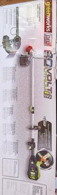

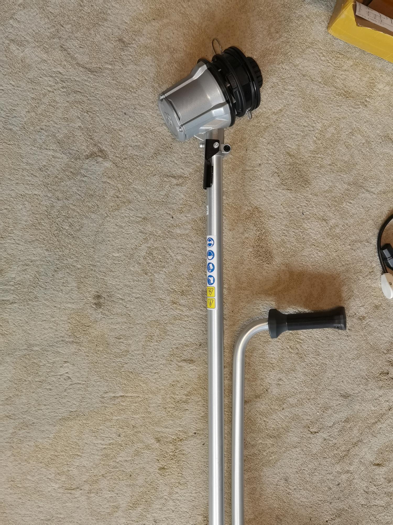

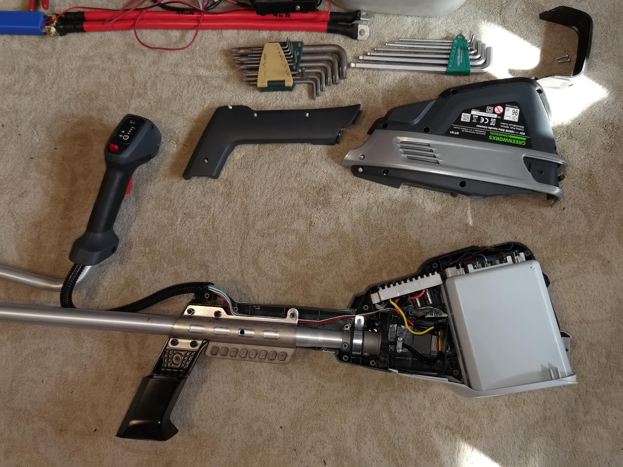

Профессиональный триммер 82 вольт, это действительно профессиональный инструмент, имеется 4-ре скорости и задний ход.
Аккумулятор стандартный, как и у версии ПРО, В комплекте Зарядка, Аккумулятор 5 амп., сумочка с ключами, крепеж типа рукзака с мягкими ручками и возможностью крепления аккумулятора на спину и еще какой то ремень , дополнительный стальной нож.
Двигатель работает без холлов. Мощь 1600 ватт.
так же мягкая регулировка оборотов курком. болты крепления пластика - звезда.
Покупка на Али - https://aliexpress.ru/item/4001216158638.html
Шел долго и плохо отслеживался, коробка тяжеленная (около 15 кг.) и здоровенная ( длинной около 2 метров), триммер не разборный, штанга целая.
отзыв -
Настоящий профессиональный инструмент. это конечно не сравнить даже с greenworks PRO 82 вольт, разница земля и небо. В комплекте идет пояс с мягкими плечами и крепежом для дополнительного аккумулятора на спину, плюс еще какая то преспособа с ремнями, так же дополнительный трех зубый стальной нож, сумочка с ключами. Запустил, мощь не вообразимая , четыре скорости. Доволен как слон. Звук мощный, но не раздражительный, без дребезжания и визга, мотор внизу, нет ни каких приводных тросов, которые сжирают лишнюю энергию и являются расходником.

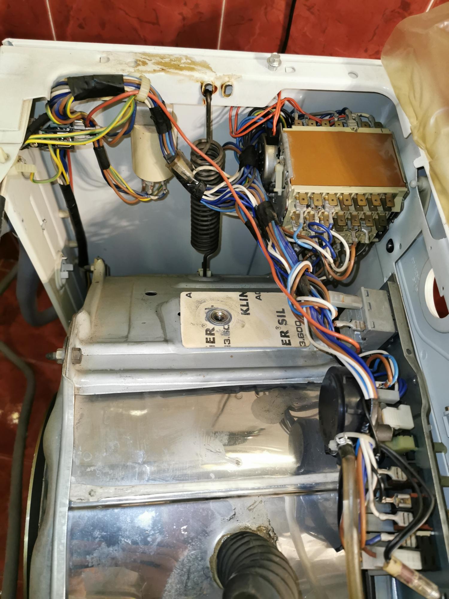

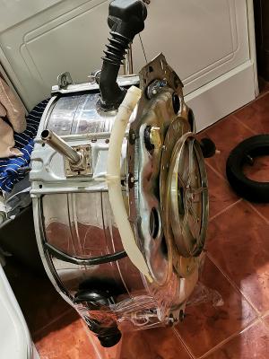

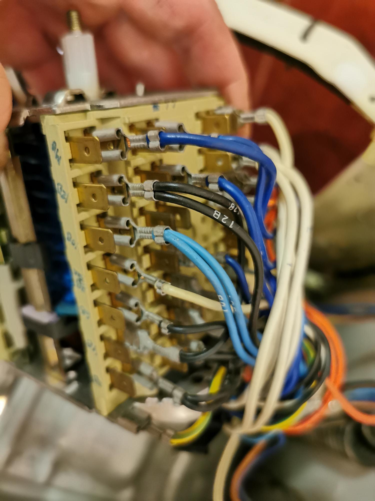

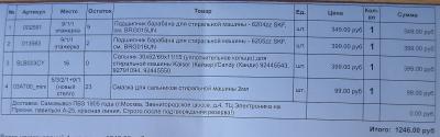

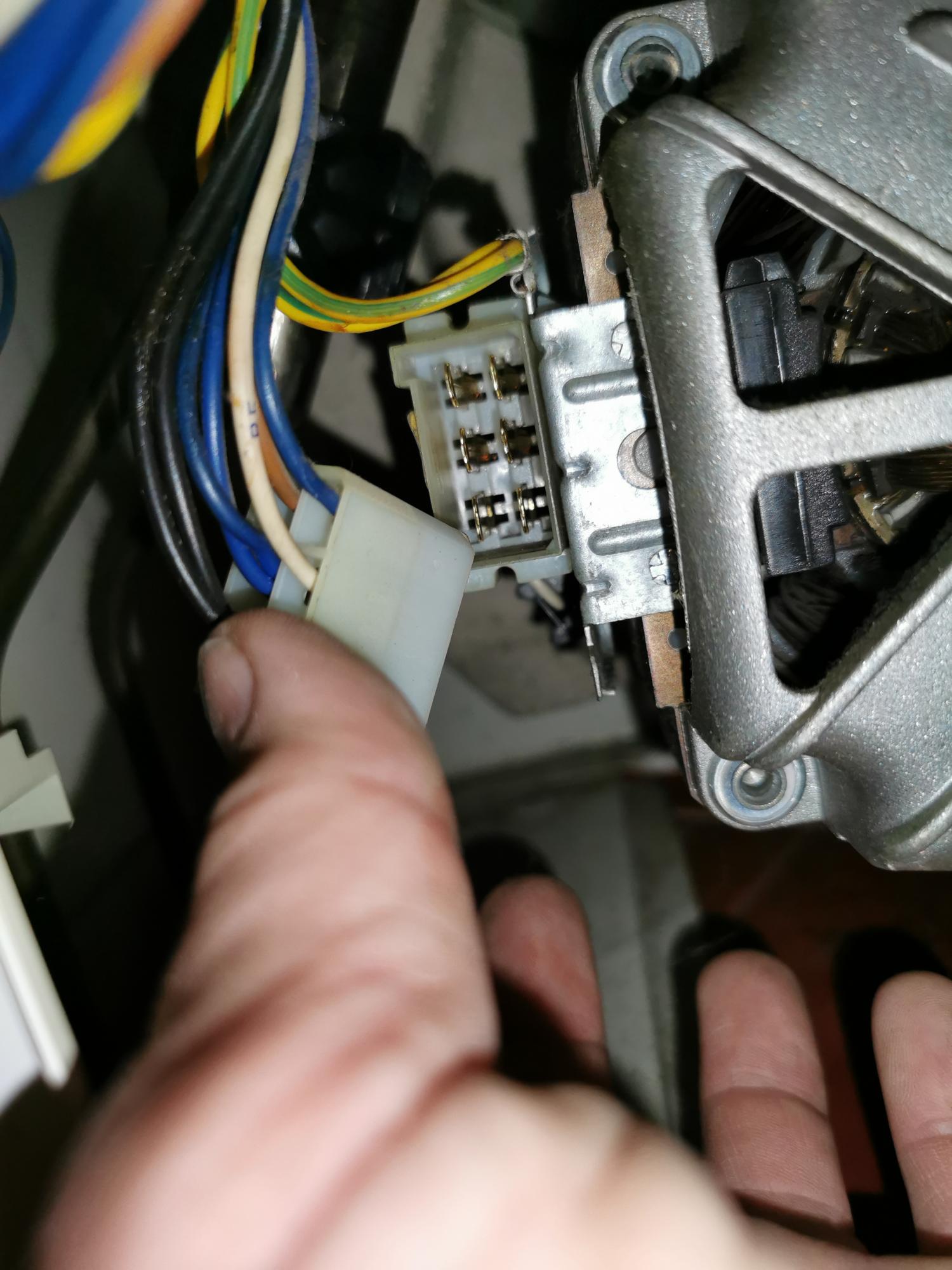

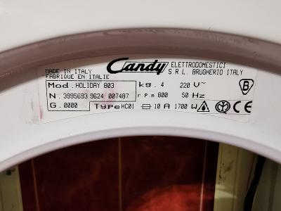

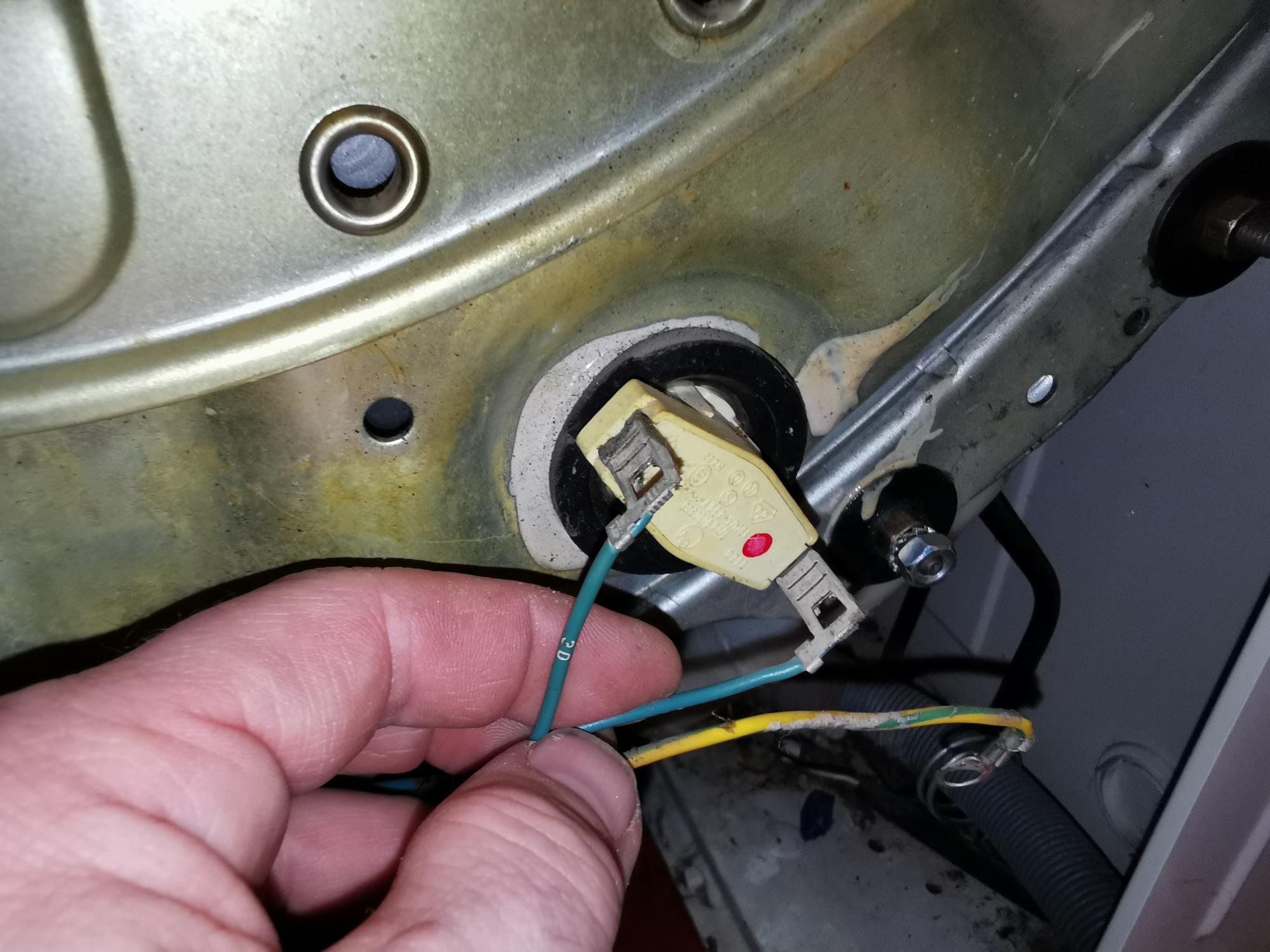

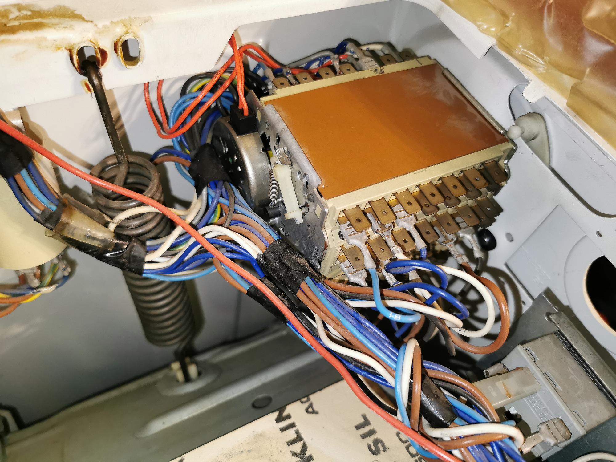

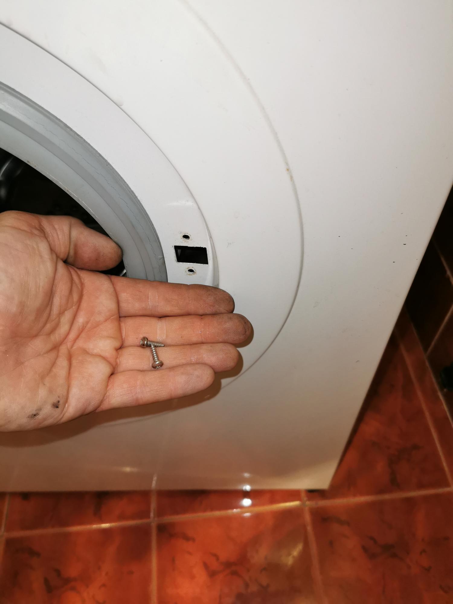

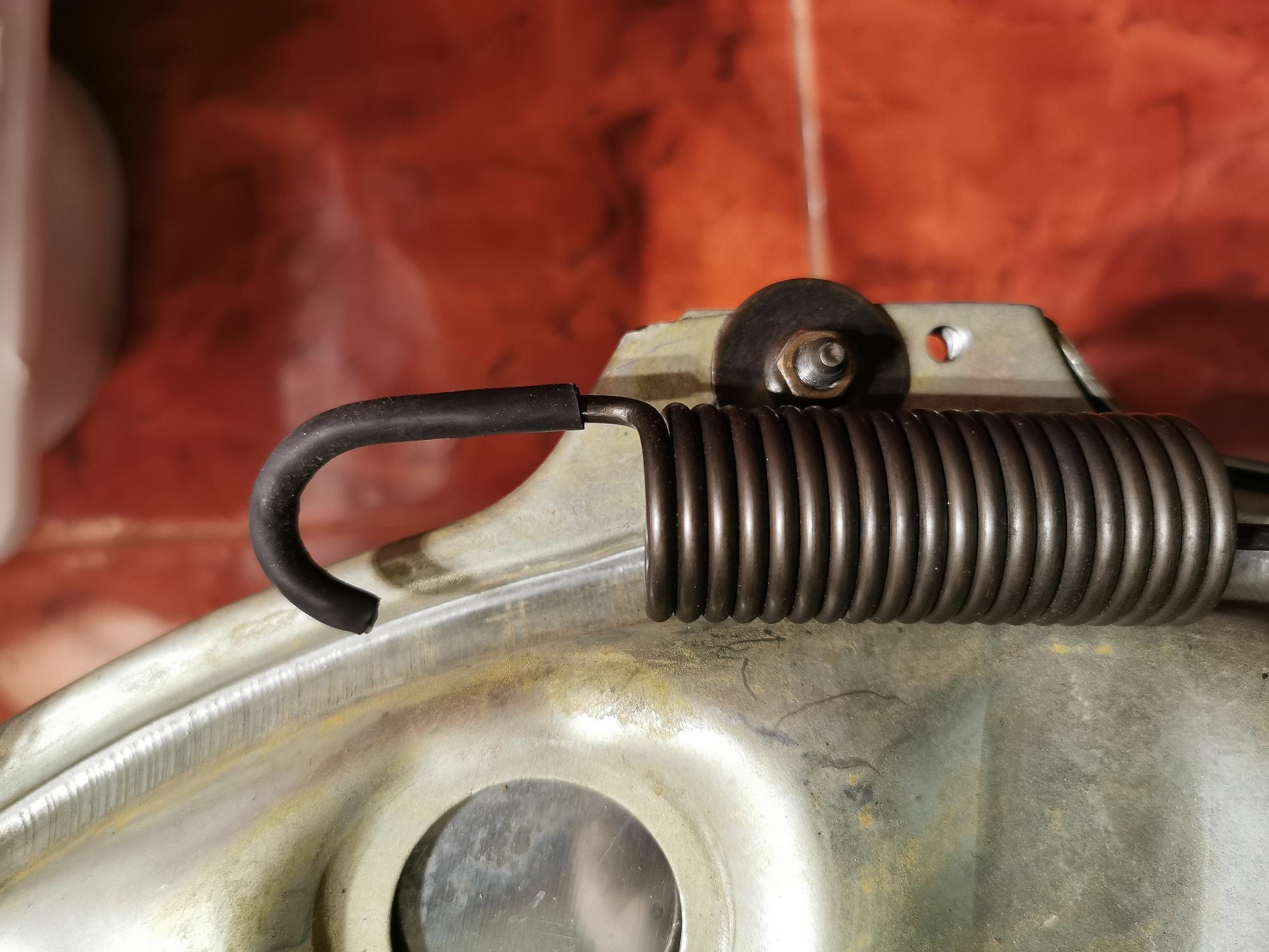

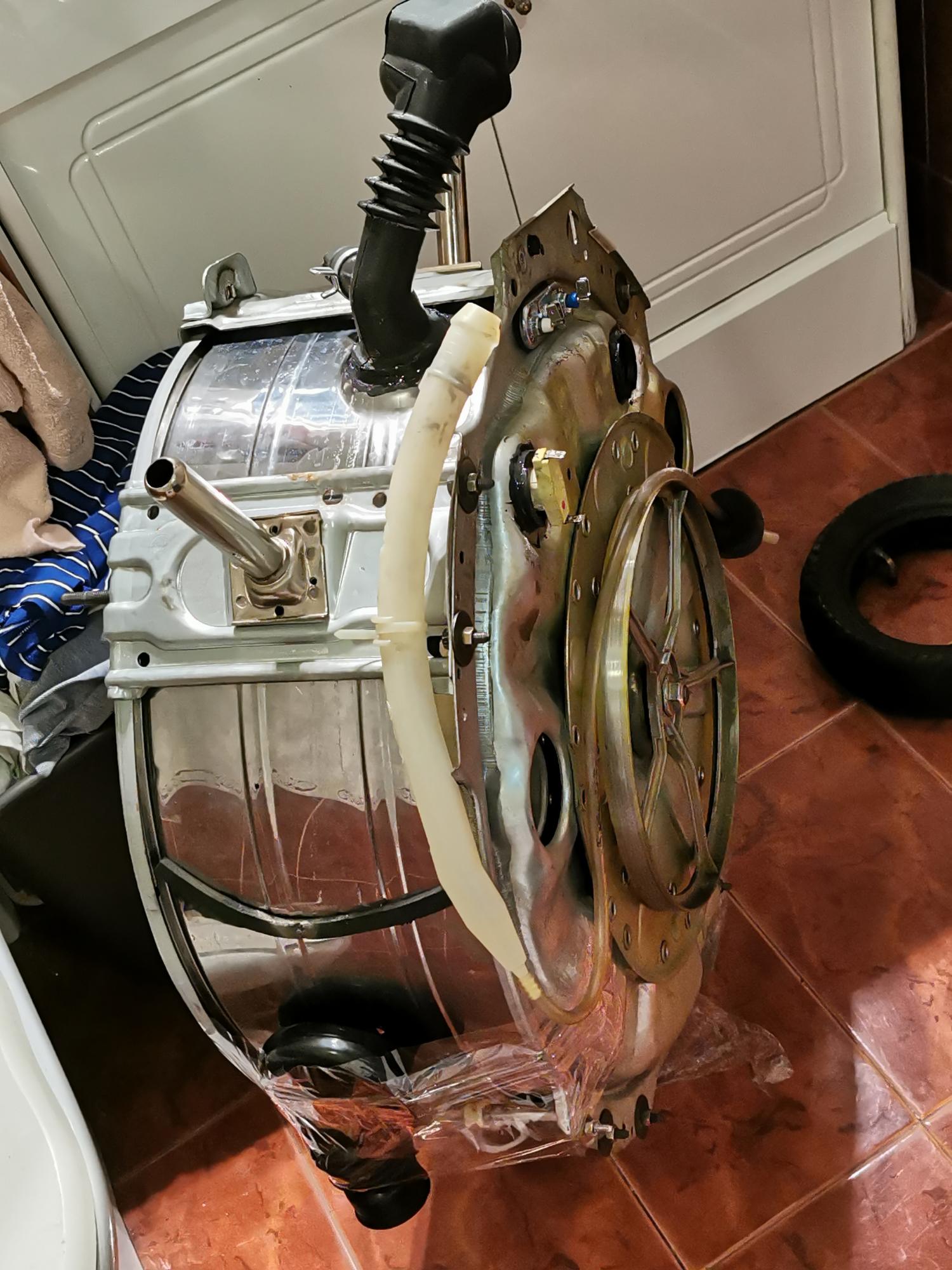

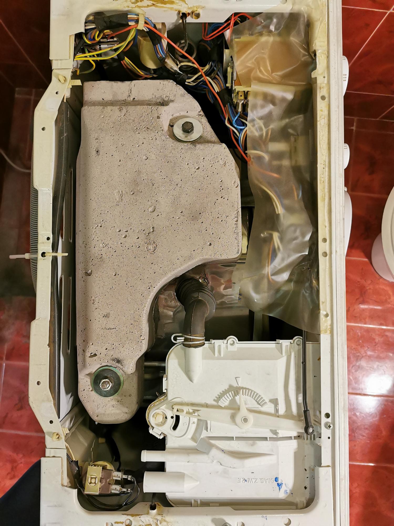

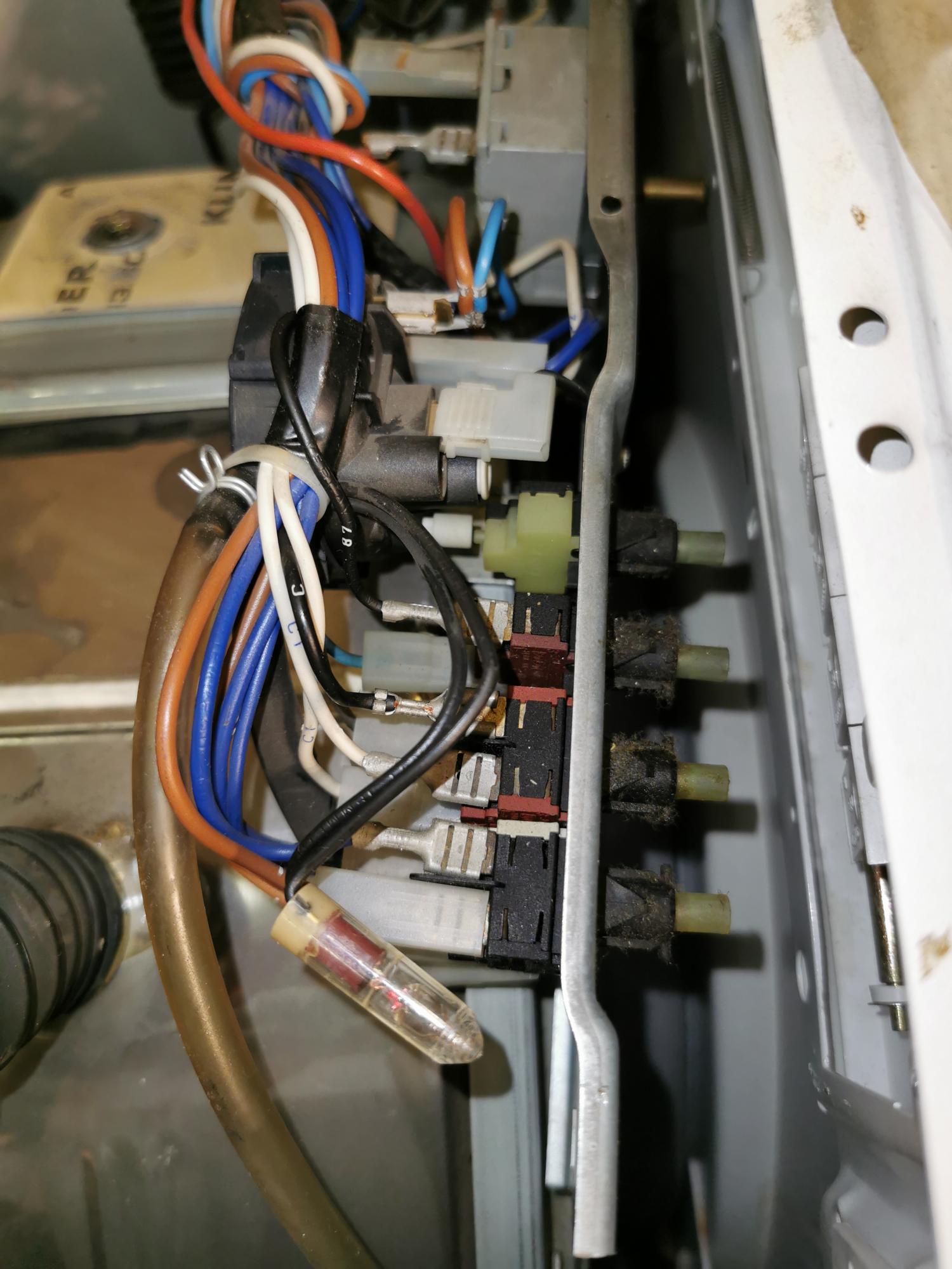

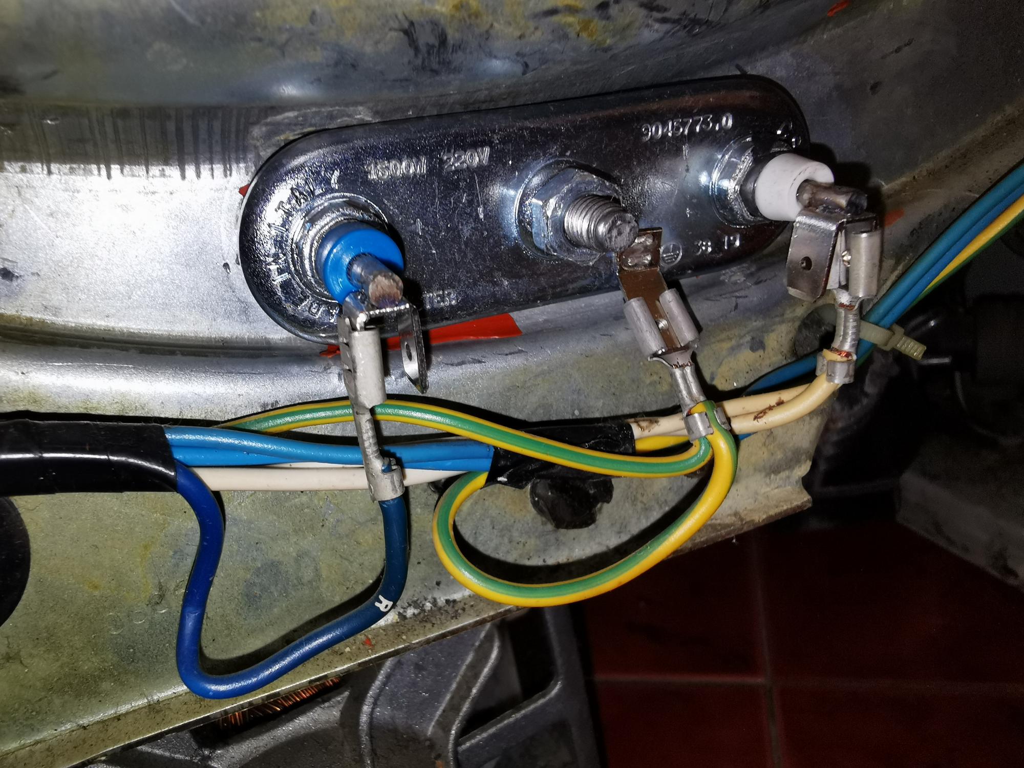

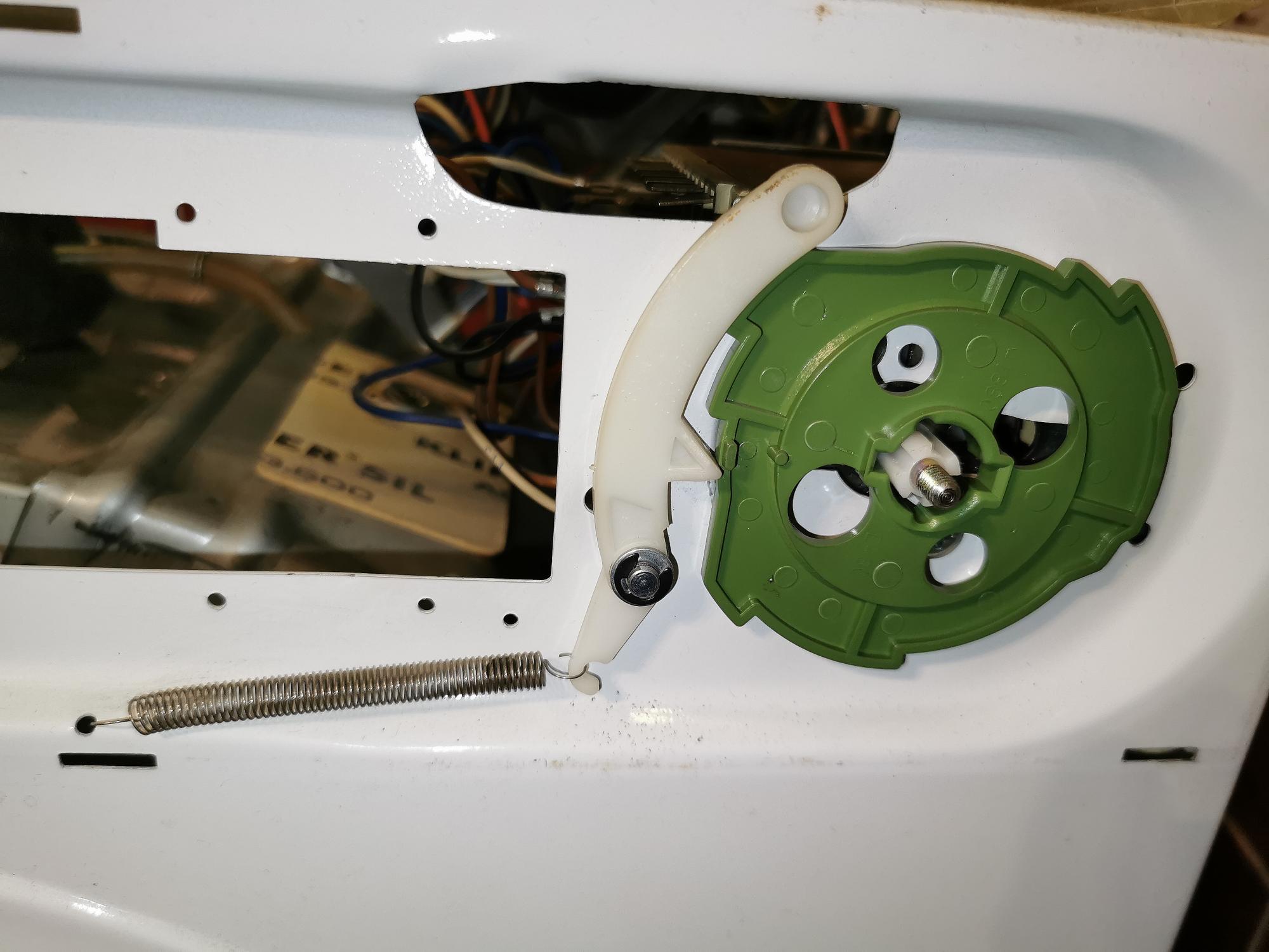

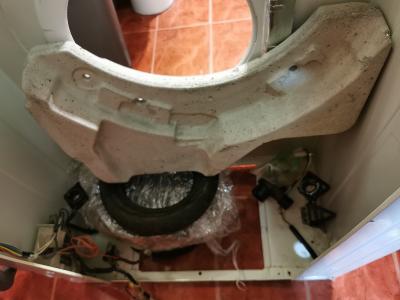

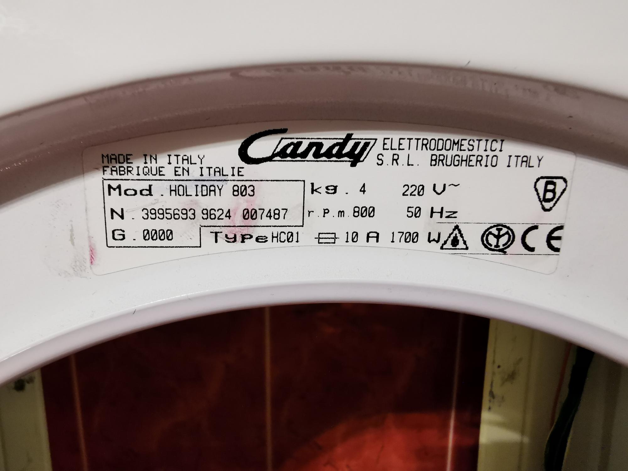

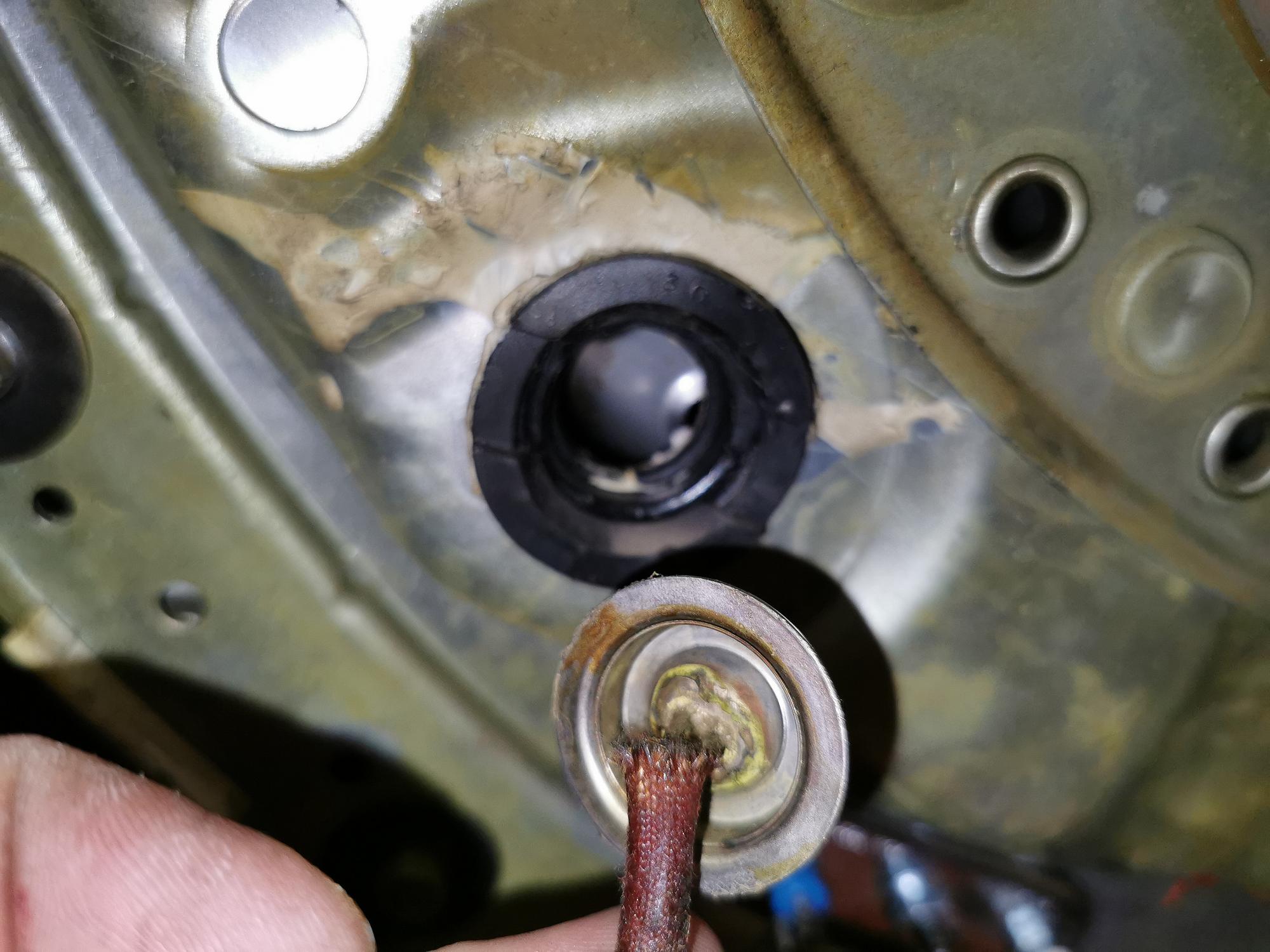

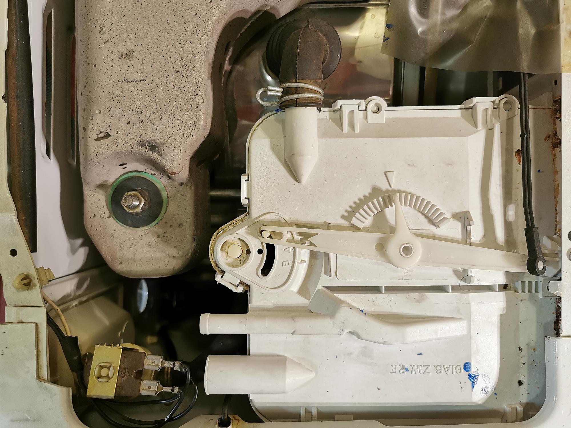

Замена подшипников на стиральной машине Candy Holiday 803

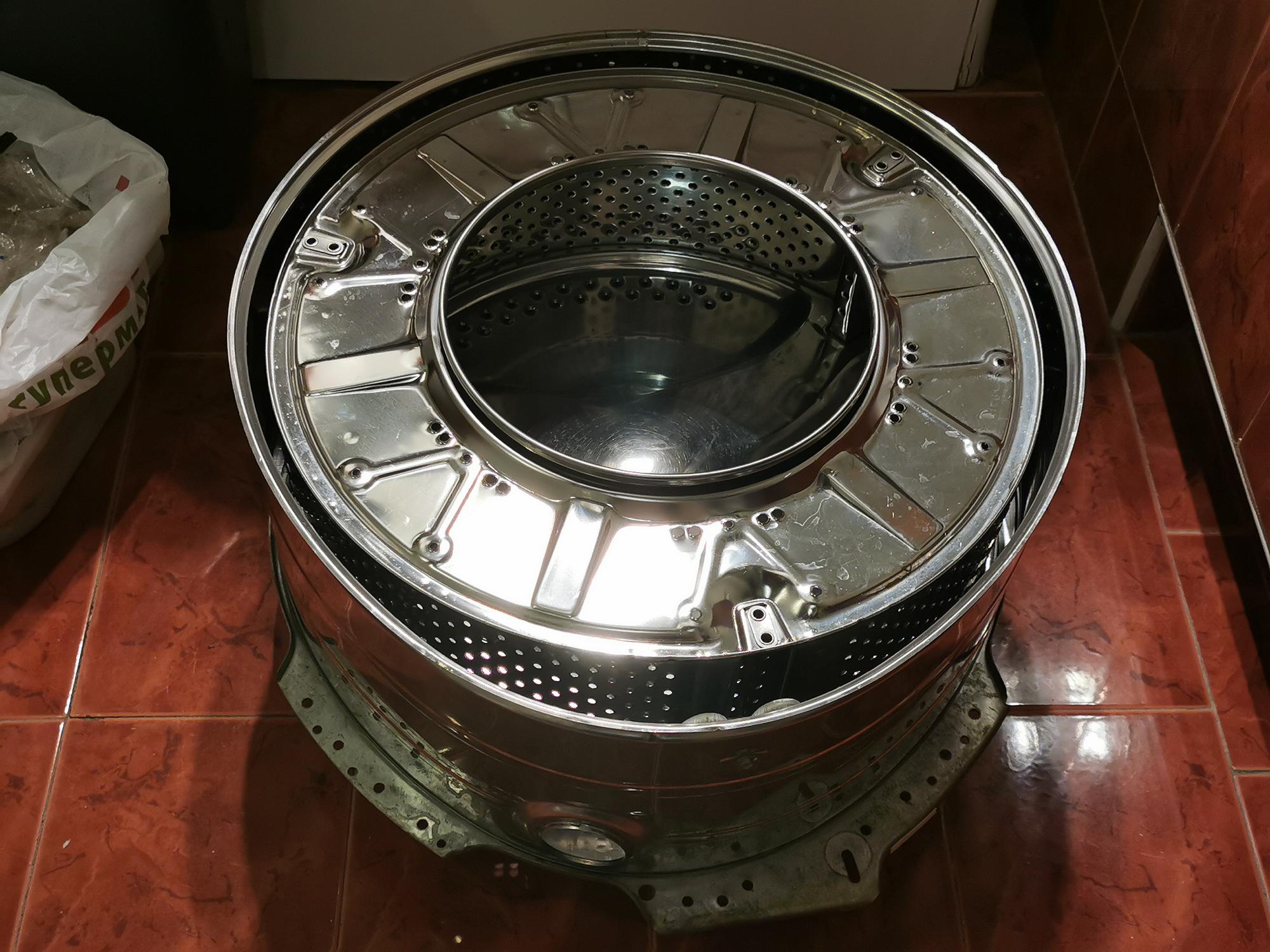

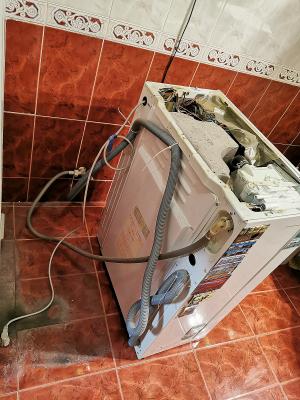

Примерная разборка.

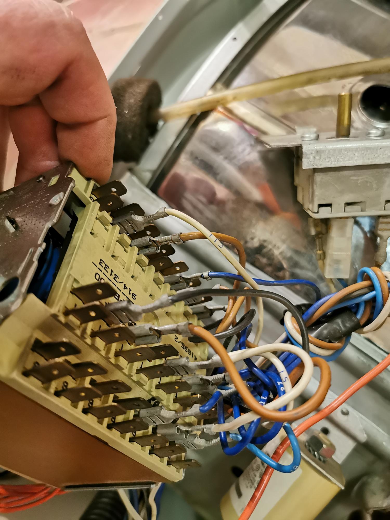

снять заднюю стенку, снять верхнюю крышку (открутить два самореза сзади и сдвинуть назад, поднять.) открутить верхний бетонный блок,  отсоединить шланги подачи и выпуск воды. Затем снять крутилки с панели управления, сама панель сдвигается вправо, но надо немного в центре отогнуть ее от корпуса, сверху и снизу, там фиксаторы, после сдвига снимаем на себя, далее снимаем заливной бачек, тягу к нему, панель кнопок (два самореза изнутри), автомат и кондер (провода не отключал, все с проводами аккуратно перекинул наружу в право и просто висело на проводах).
Снял окно барабана, затем проволочный хомут для фиксации манжеты, затем стянул манжету снаружи, далее такой же хомут внутри -с манжеты (головка на 7мм.), стянул ее окончательно. отключил проводку сзади , с движка, заземление, с тена и датчика,  вытащил датчики , 2 шт. они в резиновой обойме, вытаскивать аккуратно, обойму оставить, датчики вытаскиваются отгибанием краев муфты. Так же все шланги снял .Вытащить барабан целиком не смог,  Отодвинул его назад и через круглое окно открутил бетонную гирю, предварительно подложил под нее две покрышки от самоката, далее вытянул барабан через верх. Барабан тоже разборный, сначала все болты по кругу и мотор с крыльчаткой, ремнем,  снял паука и выбил немного барабан с оси, затем положил вверх окном и держа его между ног , дернул за окно вверх, верхняя крышка выскочила, под ней резиновая прокладка (круглая , крепкая)
снял нижние амортизаторы , почистил и набил новую смазку в пластиковые гильзы, Все детали очистил от герметика и грязи.  На это все ушел целый день.
На сборку  чуть более пол дня. Из сломанных деталей только пластиковые подкладки под пружины (тупо одел термоизоляцию толстую вместо них)

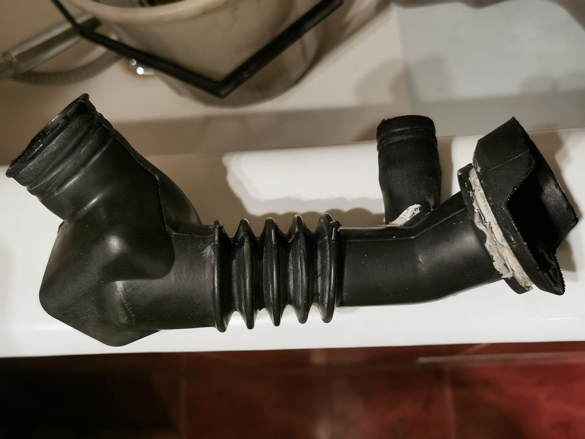

Нижний патрубок при установке не ориентируйтесь по меткам, они не правильные, развернуты на 180 гр. примерно.
Желательно менять - 2 шт. подшипник, сальник, манжета (если она плохая). пометить как стоит коромысло на наливном контейнере, от этого зависит количество налива.
В заливном шланге стоит пластиковое сито для ловли песка, его вытащить и почистить.  бывает забито настолько , что машина долго заливает или отрубается.
Если машине более 15 лет, желательно поменять тен.

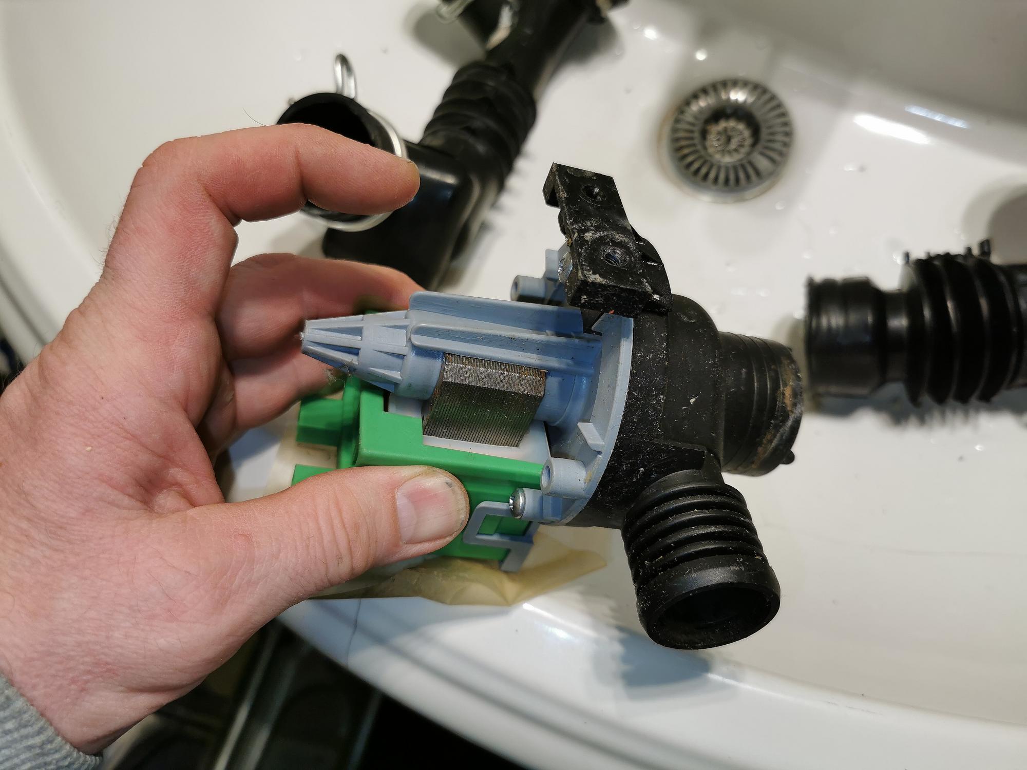

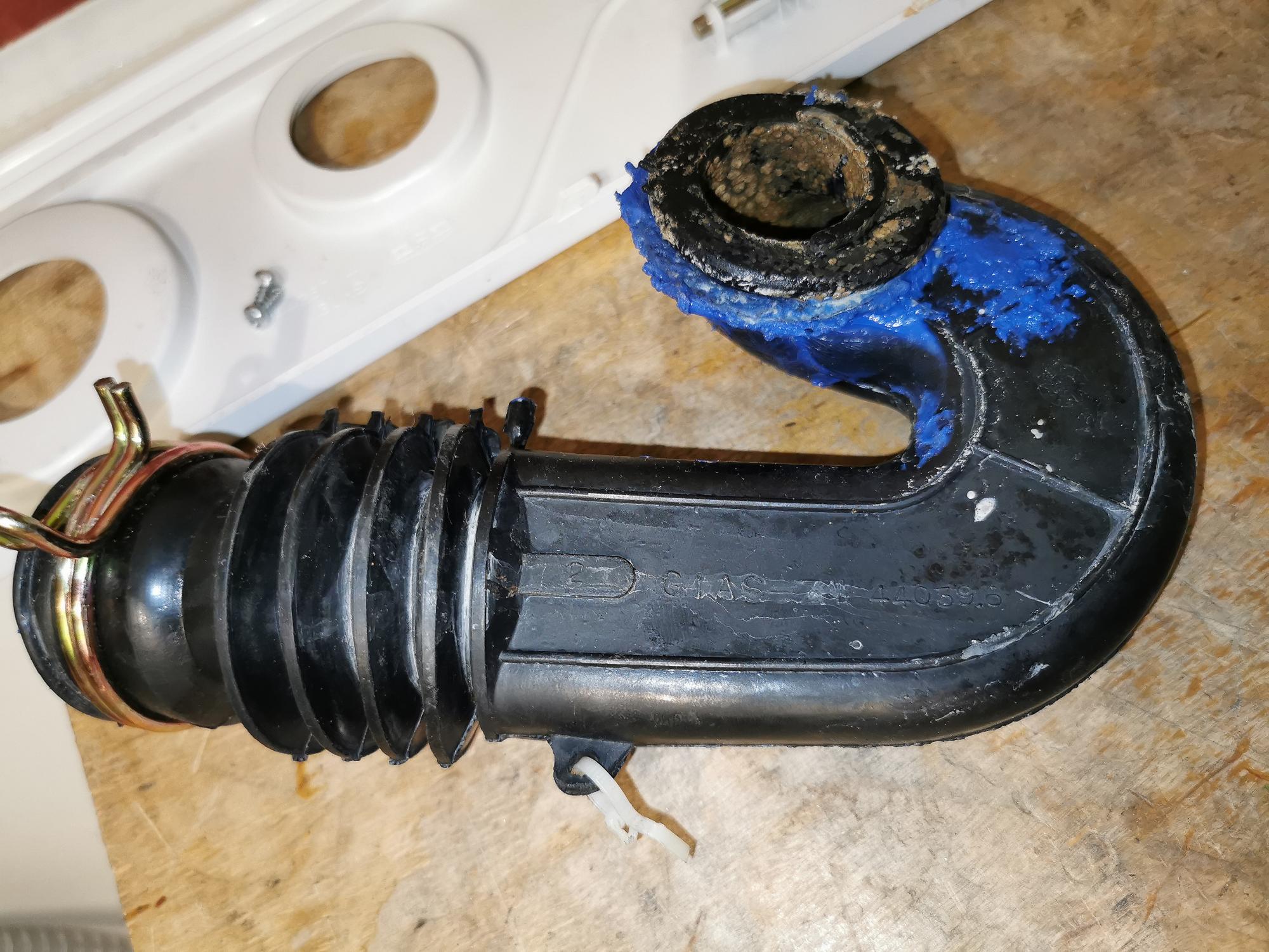

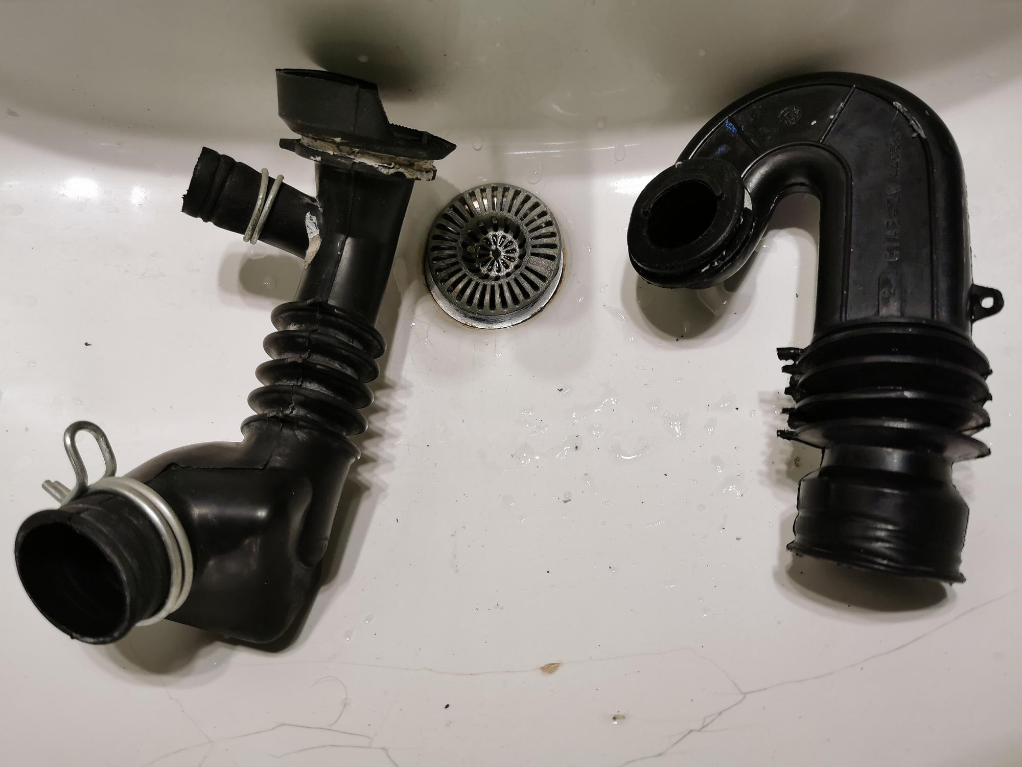

Если воняет канализацией из стиральной машины.
Уходит вода из сливного шланга (водяной затвор) - Из за того что шланг обрастает тиной или как ее обозвать, сужается сечение и в результате имеем такую проблему ( если конечно правильно , изначально шланг закреплен). Такое бывает когда долго не пользуетесь или стираете всегда теплой или холодной водой, иногда все таки надо и кипятком.
Я решил Уксусом - и наверное по этому накрылись подшипники в течении года или двух,  стала подтекать вода и шум при отжиме.
SMILE1
Цитата: volodiaa от 06 Март 2022 в 19:50Такое бывает
Тут что-то не так. В стиралках нет водяного затвора. Предполагается что стиралкой используется затвор  раковины или ванной.
Если пахнет, значит на вал насоса или фильтр намоталась какая-то волосня и там тухнет.
Чтоб не пахло либо сливайте воду через фильтр, либо оставляйте дверку машинки открытой на ночь, тогда вода испарится и не успеет протухнуть.
Non credo quia absurdum
volodiaa
#8
ЦитироватьТут что-то не так. В стиралках нет водяного затвора. Предполагается что стиралкой используется затвор  раковины или ванной.
сливной шланг вешаете вверх - вот вам и затвор ( не у всех же подключение к сифону), а дверку всегда открытой держу. Если забито сливное по шлангу ! эффект будет такой же как при намотке на мотор насоса волосни.

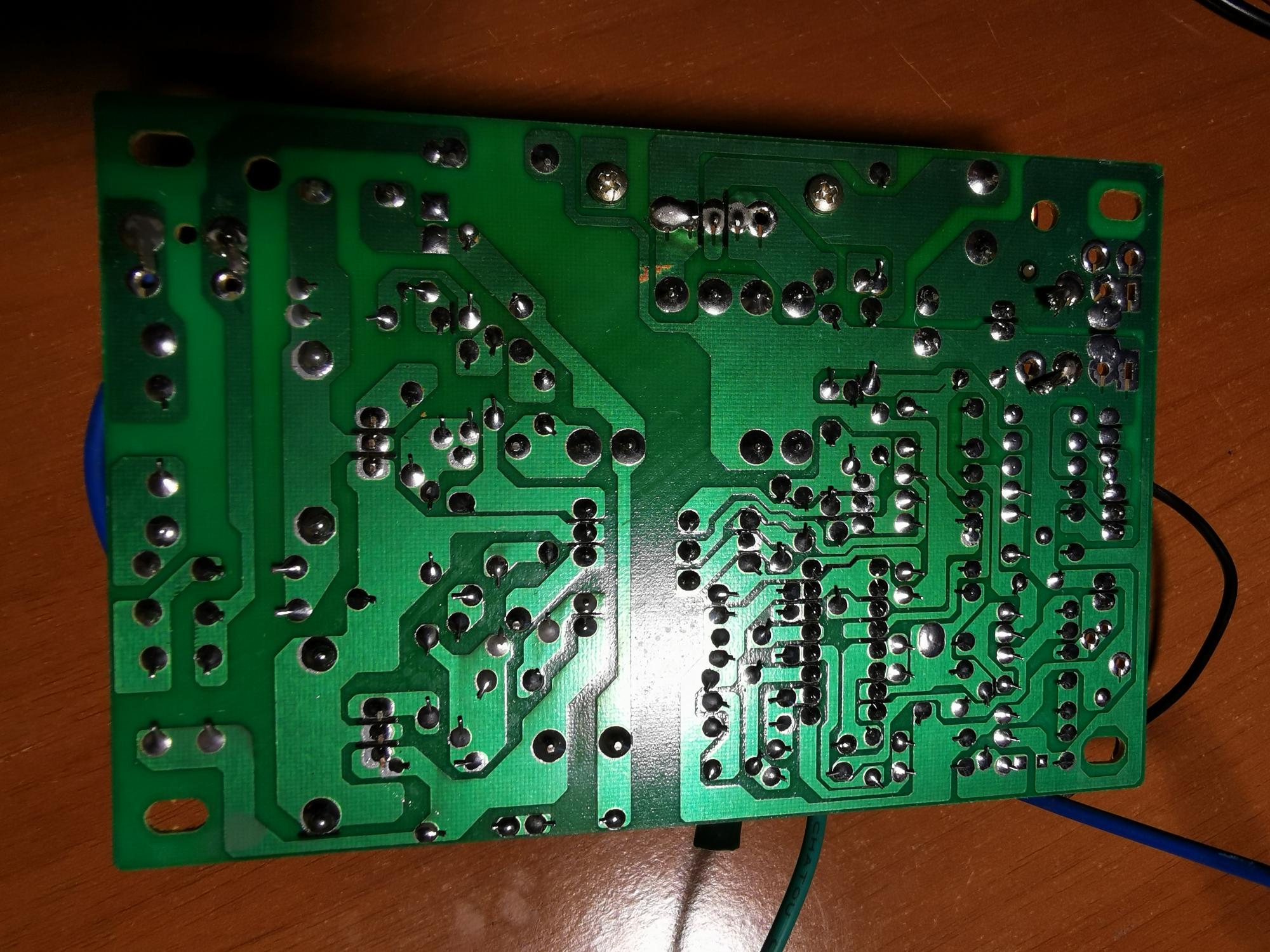

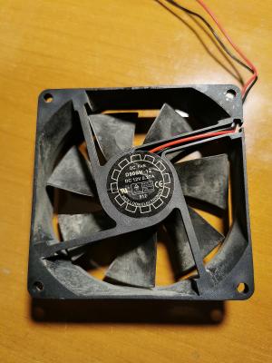

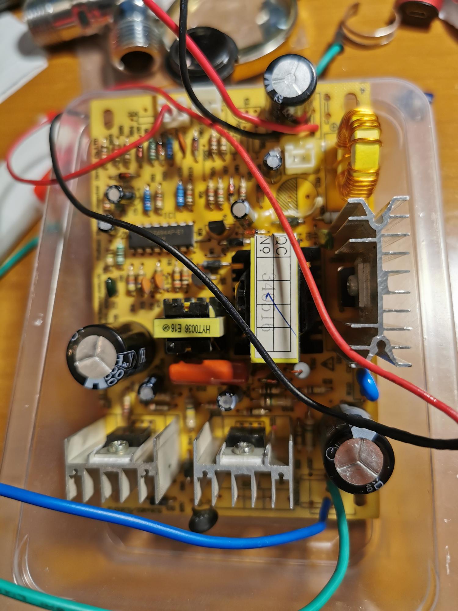

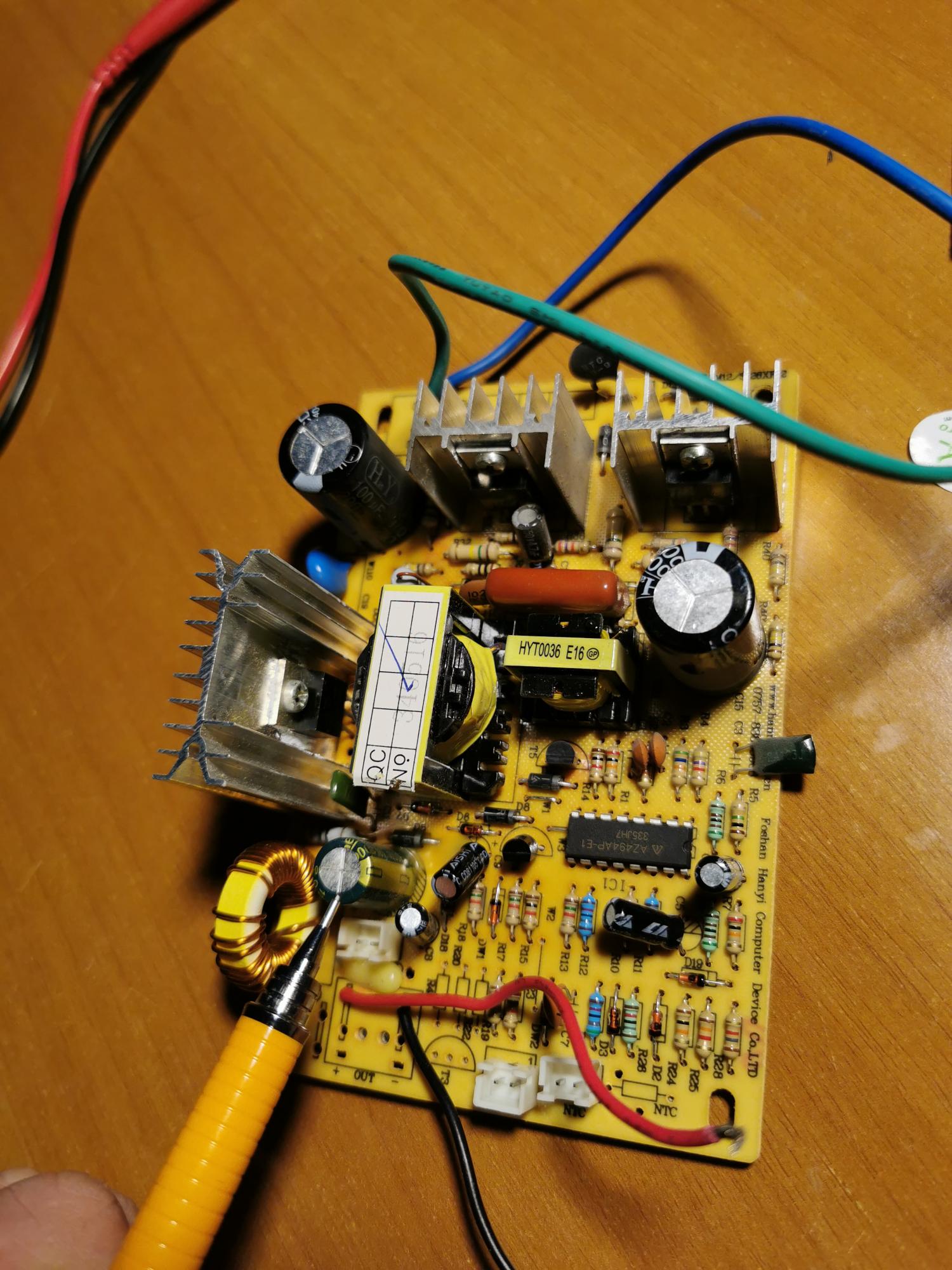

Кулер A.E.L  настольный, бутыль сверху.
Кулер A.E.L  Внезапно перестал холодить воду,, Пропаял плату - все контакты, НЕ ПОМОГЛО, Пельтье работает, вентилятор тоже, термосопротивление при 23 градусах имеет сопротивление 10 ком с копейками, для проверки использовал на 100 ком. при нагреве сопротивление падает и кулер должен включаться. Плата работает только на холод. На горячую воду все идет на прямую через два датчика на тен., так что при таком ремонте не обязательно отключать весь кулер.
https://rutube.ru/video/9943be47714f2a0fc16f9f3eb35881bc/
https://youtu.be/F3IdDvgnfYE
замена всех конденсаторов, хотя подозрительный один. решил что бы не лазить лишний раз.
Собрал , работает хорошо !

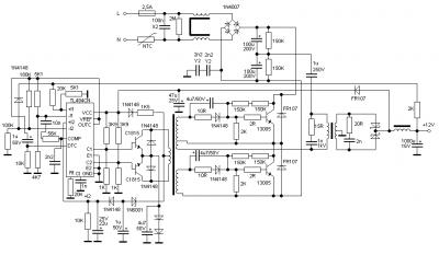

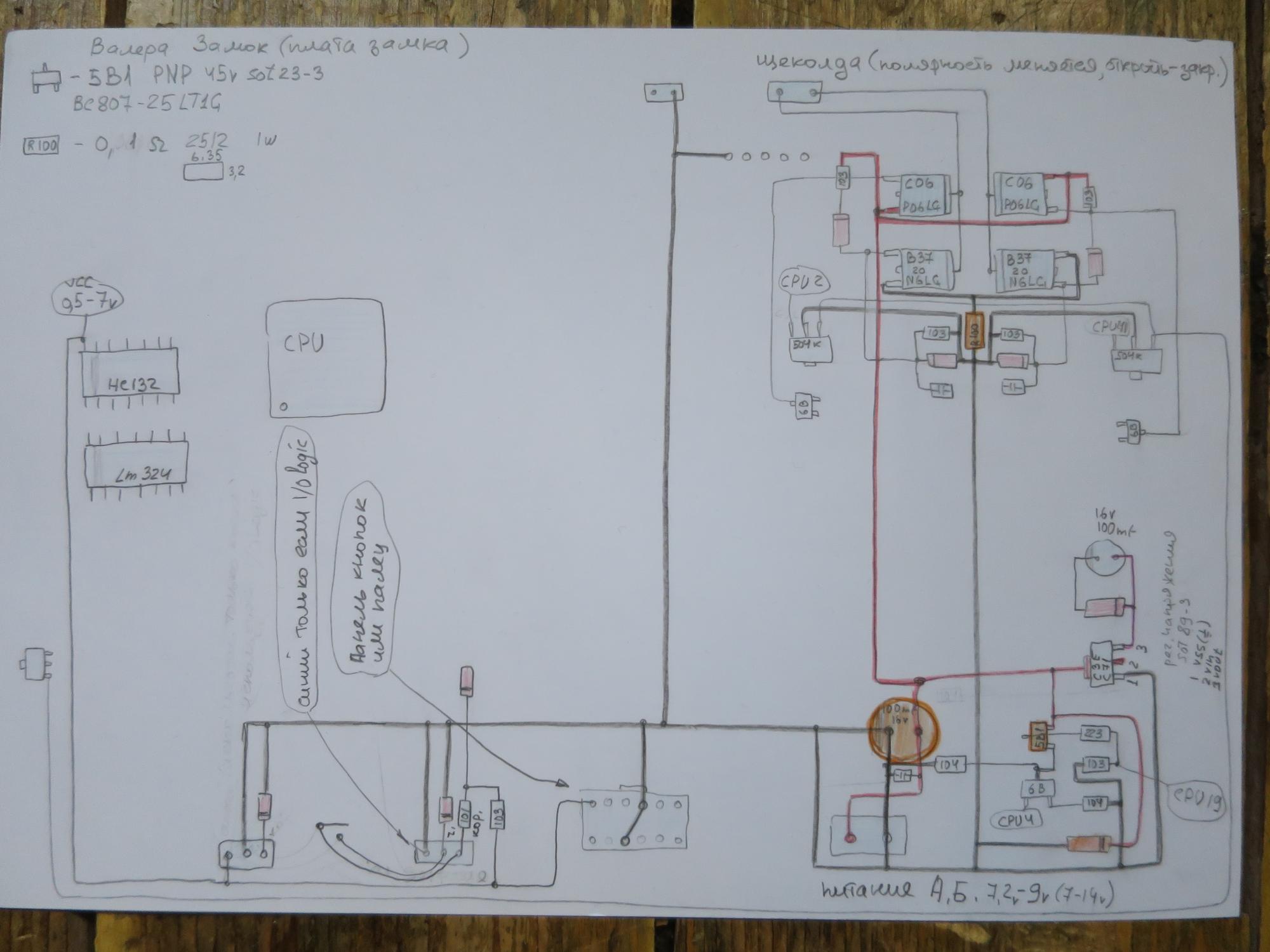

Частичная схема электронного замка.

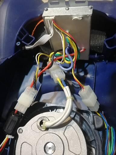

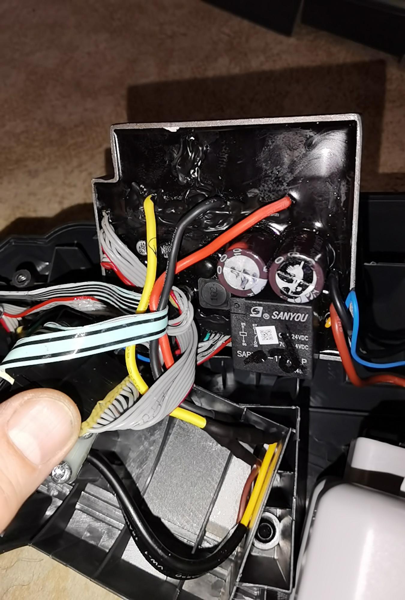

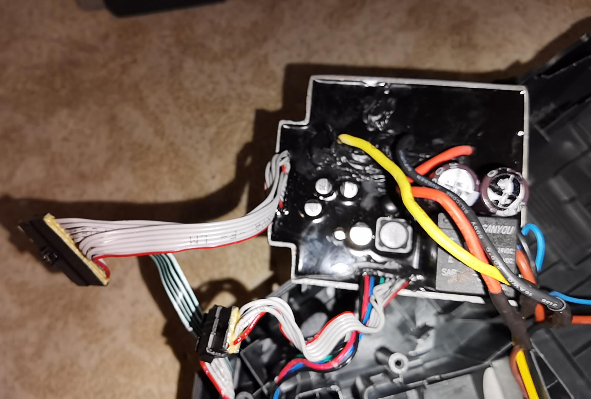

Цитата: volodiaa от 17 Янв. 2021 в 12:08По второму проводу (com) передается информация между контроллером и батареей (смотрел осцилографом и видна четкая передача данных, при включении на батку и обратно), по нарисованной схеме триммер работает! Без этого сигнала включается если сразу газануть и останавливается через три секунды, на другом аппарате даже не включается. при этом моргает светодиод  (зеленый , работа сети) серией по три раза.

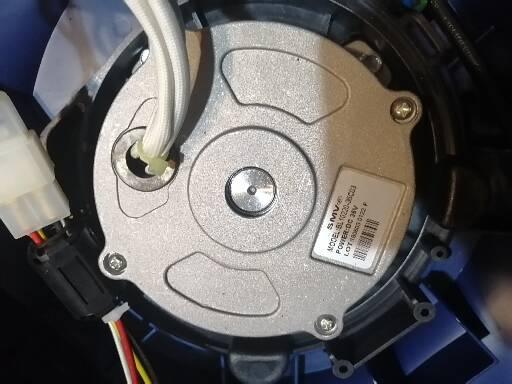

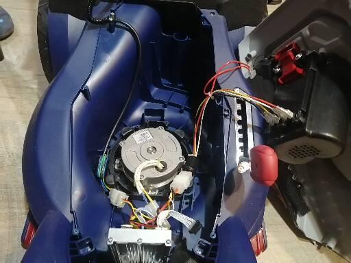

Здравствуйте, столкнулся с такой же проблемой при попытке подстроить аккум 40в greenworks к другой аккумуляторной косилке.
Запускается, работает 2 сек и отключается, т. е. аккум или контроллер косилки уходит в защиту. Из мерил напряжение в этот момент: при запуске с 41-42в падает до 37-38, потом поднимается до 38-39.5 и отключается. Это на холостом ходу, если под нагрузкой на траве, то даже 3-4 сек. работает, но потом тоже отключается.
Подскажите, можно ли это обойти или нужно подключать через новый китайский контроллер?
Uva
Извините, не могу загрузить фото. Там бесщеточный двигатель на 36в и 3 провода к нему, контроллер залит кампаундом.
volodiaa
Цитироватьдравствуйте, столкнулся с такой же проблемой при попытке подстроить аккум 40в greenworks к другой аккумуляторной косилке.
greenworks-там чужой аккумулятор не подключить, они имеют связь между собой и если при обращении контроллера к аккумулятора  нет , то он отключается.
как вариант, переделать аккумулятор с родной БМС.
greenworks- по хорошему надо найти другой контроллер , что бы влазил и максимально подходил по характеристика, тогда любая батка будет подходить.  Накупил разных плат, но пока нет времени на эксперименты. и еще есть платы с холами и без.
Uva
Косилка не грин, но там возможно реализован похожий принцип. Аккумулятор гринворкс, вот и вопрос, кто из них отключается.
Пс. Не могу загрузить фото  :ireful:
volodiaa
ЦитироватьКосилка не грин, но там возможно реализован похожий принцип. Аккумулятор гринворкс, вот и вопрос, кто из них отключается.
Подключите зарядное на клеммы (где батка ставиться), соблюдая полярность. и поймете работает от блока питания без А.Б или нет.
скорее всего отключает контроллер .
так же можно к батарее подключить потребитель ( лампу накаливания) если светит постоянно , значит однозначно контроллер рубит. с батки приходит сигнал на работу. лично я проверяю напряжения от 36 до 90 вольт лампой на 50 ватт. 220 вольт (миньен с проводами)
контроллеры я покупал , те что идут для шуруповертов и других инструментов. Думаю замена решит эту проблему, они есть и на 70 вольт, покупал где то от 800 до 1200 р. (год назад)

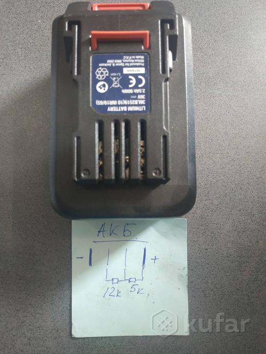

Uva
Такое фото нашёл в сети, аккумулятор производителя моей косилки с такой бумажкой. Может ли это означать, что если подключить сопротивления как на рисунке, косилка воспримет любой акум 36в.
Вообще вот те фото, которые хотел догрузить, двигатель и контроллер косилки:
