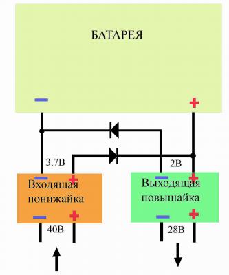

Есть 4 пластины LiFePO4 20Ач А123. Б/у, но для тока в 2-3А вполне себе приличные. Хочу замутить из них суперпауэрбанк, но не уверен в правильности своих решений. Поэтому прошу бывалых оценить, на сколько жизнеспособна схема. Пластины хочу поставить в параллель (80Ач!!!).
Можно ли не ставить БМС, если:
Для зарядки батареи входная понижайка  3.2-40В (вх), 1.5-35В (вых, регулируемое) типа такой http://dvrobot.ru/search/269.html
Для разряда батареи выходящая повышайка 2-24В (вх) 4-28В (вых, регулируемое) типа такой https://arduinopro.ru/product/mt3608/?utm_source=Google%20Shopping&utm_campaign=Google&utm_medium=cpc&utm_term=2828&gclid=Cj0KCQjwlvT8BRDeARIsAACRFiXOVptMi8HUxn7Hegip3xaR2vzQAOEgwBY-xDLCbWMQU-m5xdgYZ64aArwBEALw_wcB
Идея в том, чтобы выставить выход входной понижайки на 3.7В, а выходная повышайка по умолчанию отключается сама при 2В (исходя из заявленных параметров).
Или всё же без БМС не обойтись?
https://aliexpress.ru/item/4000883997138.html?spm=a2g0o.productlist.0.0.a2bf58219cPFjd&algo_pvid=aae0cb38-ef1c-4578-af4b-6e53d5c48532&algo_expid=aae0cb38-ef1c-4578-af4b-6e53d5c48532-0&btsid=0b8b036316072442654232039e9aa8&ws_ab_test=searchweb0_0,searchweb201602_,searchweb201603_&sku_id=10000010311058627
И ещё вопрос:
Не будет ли бабАх, если я захочу зарядиться, например, от камазовского аккумулятора?
Или входящая понижайка будет выдавать заявленный выходной ток на батарею 3А и ей пофиг, какой мегамощности источник ей подключили на вход?
Функциональная схема:

Цитата: Агапит от 10 Янв. 2021 в 07:14Не будет ли бабах, если я захочу зарядиться, например, от камазовского аккумулятора?
ДС-ка должна быть с регулировкой тока (токоограничение) .

бмс ставится всегда. про дисбаланс между ячеек не забывайте.
Цитата: Агапит от 10 Янв. 2021 в 07:14Идея в том, чтобы выставить выход входной понижайки на 3.7В, а выходная повышайка по умолчанию отключается сама при 2В (исходя из заявленных параметров).
будет низкое кпд и сильный нагрев. любому преобразователю проще из повышенного напряжения делать низкое с бОльшим током(быстрые зарядки для телефонов так и работают). Бмс нужна, чтобы в случае чего оно выключило банки и защитила от перезаряда и переразряда

Какой дисбаланс при параллельном соединении? Не вводи народ в заблуждение.
ЦитироватьБмс нужна, чтобы в случае чего оно выключило банки и защитила от перезаряда и переразряда
При одноечеечной схеме никакой БМС не нужно, нужно взять понижайку с регулировкой напряжения и тока, подключать можно к любому источнику с напряжением, допустимому параметрами понижайки.
На счет повышайки вопрос открытый, большого тока при таком повышении взять не получится, не вытянет она по мощности.

Во всяком случае бмс здесь выступает в роли защиты от кз, перезаряда и переразряда. Дсшника может отрубиться при 2х вольтах, но где гарантия, что она так и сделает? Ну хорошо, разрядный ток пусть 3А, на аккумуляторе 2.01В. Успеет она выключиться?
А понижать все же проще, чем повышать... не знаю

LiFePO4 при разряде до 2-х вольт начинает вздуваться.

Повышайка отработает мощность по своему кпд и токовому порогу на выходе (или входе). Надо позаботиться о повышайке с регулировкой тока.

В принципе, батарея нужна для зарядки мелкой бытовухи. Т.е. в основном выходная напруга требуется 5В. Возможно, иногда 6В, 9В. Ну, может быть максимум 12В.

[user]Агапит[/user], повышайка представленная Вами мегаотстойная.
Закажите модуль на Али на TPS61088, который идет вместе с чипом "триггером" QC2.0, QC3.0. В этом исполнении на выходе от 5 до 12В, причем ток довольно приличный (при 5В и 2А слабо греется). Ток холостого хода около 500 мкА, если сдуть чип отвечающий за QC (меняет напряжение вмешиваясь в фидбек TPS61088) то потребление снизится до 150-200 мкА, напряжение будет только 5В, но можно сделать любое большее (в рамках по даташиту) перепаяв делитель фидбека.
TPS61088 - перестает работать в р-не 2,65-2,75В, подходит для ЛиФе, т.к. ниже 2,9В емкости нет (при низком потреблении тока).
add Можно поставить несколько TPS61088, к примеру: одну постоянно подключенную со "сдутым" триггером - всегда на выходе 5В и потребление в порядке саморазряда и сколько нужно
с триггерами через выключатели. Провода от аккума к модулям, как можно короче и толще (в рамках разумности).
Для заряда, с натяжкой подойдет TP5000 (лучшее из доступных/простых вариантов), желательно "перестроить" модуль с 2А на 1,5А, т.к. 2А для него это около предела, их можно параллелить т.к. токоизмерительный шунт по плюсу. Но, придется ставить дополнительно понижайку, эти модули до 9В по входу.
Если заморочиться, можно используя "стандартный" модуль с али на TPS40057 сделать зарядку с входным 9-40В и выходным током до 10А, сделав подмес напряжения в фидбек от тока потребления, можно даже на "бытовом-колхозном" уровне, используя датчик тока (на эффекте Холла*) и ардуинки, особая точность не нужна, даже если накосячить, то у TPS40057 есть защита по превышению тока (которую можно настроить одним резистором).
Эти варианты, более чем, подходят для одного пакета, мало смысла параллелить аккумы, т.к. заряжаться при 10А сборка будет более 8 часов, даже на один пакет при токе 3А нужно около 7 часов, но, если нужна длительная автономка и не смущает время заряда - пойдет.
