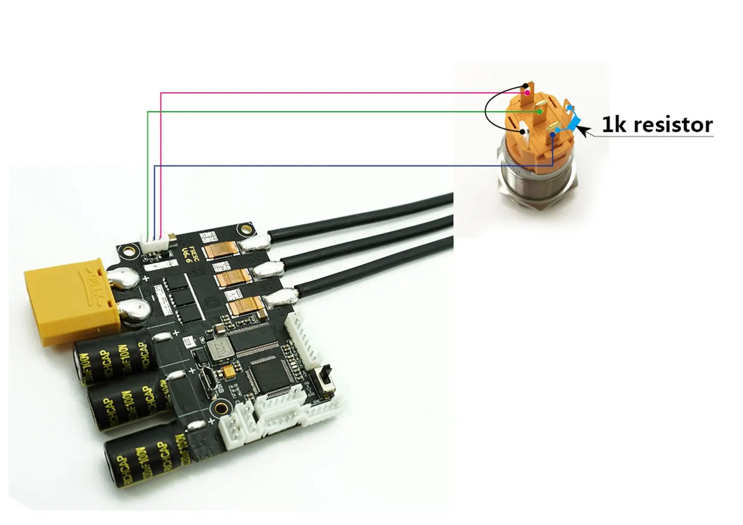

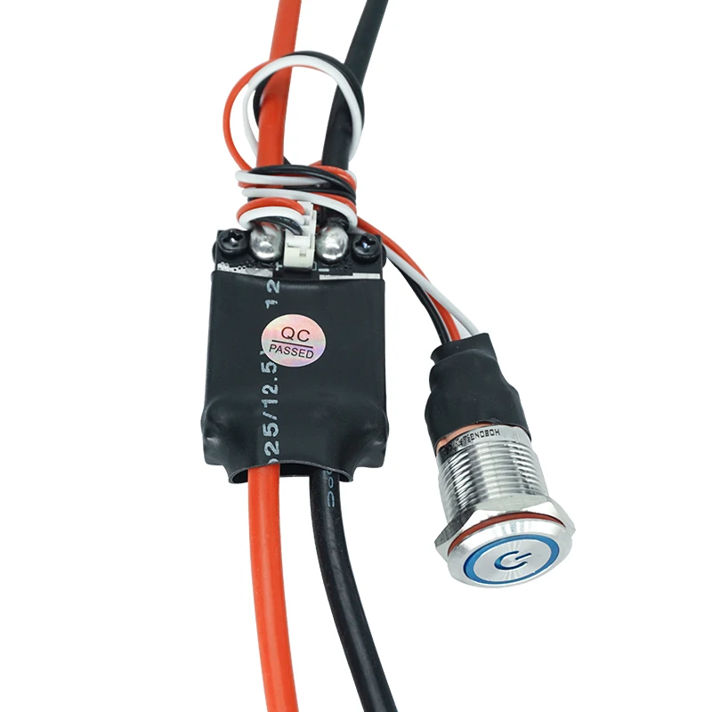

Так готовое решение ещё часто горит при первом подключении, и встроенный ключ в Веск контроллер, если не так выключатель подключеш или не родной без подсветки или без выключателя которого нет в комплекте. Хоп и мосфеты становятся перемычками без антиискры, много таких комментов попадается. А с БТС555 вообще без проблем, аккум подключаешь, ключ выключен всегда потому что кнопка с фиксацией и видно в каком положении. А при чем здесь полтийник, в руб или дол? БТС брал по 75р 3шт, на али чаще по 200р поштучно.

Что такое АНТ? Я описал чужие комментарии (сам с такими изделиями не сталкивался, делаю свои) о том что купили антиискру и в первый день антиискра один раз сработала на включение и потом перестала реагировать на кнопку, всё время включена, таких отзывов много по Флипскай антиискре или Флипскай Веск 6.6 контроллеру с встроенной антиискрой (фото ниже), там так и пишут предупреждение в каком порядке соединять, без кнопки не включать, другие кнопки не использовать, и всё равно чуть ли не половина юзеров их сжигает, получается обычный контроллер без антиискры, на функционал не влияет:)
Горит сама антиискра а не контроллер.

Вот антиискра до 75В то что нужно, правда предохранитель 40А но он опция, а так от 0 до 400А, маркировка видна, кто шарит просветите дорого ли полевики такие, не выйдет дороже готового? :-D Что за схемка, там еще пару резюков, кондер и хз диод/стабилитрон, для питания сигнала? https://www.tomtop.com/p-rm10364-1.html

В Чип и Дипе по 270 руб. Схема классическая, обычный ключ. Такая схема есть в шапке темы про светодиодные фары. Я просил админа ее туда добавить. В ней только полевик слабее.
