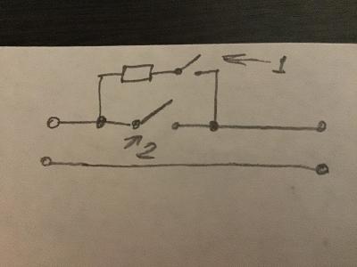

[user]VITAMIN1[/user], есть разъемы специальными контактами, там через резистор сначала подключение идет. Или сами можете сделать. Смысл в том, что сначала подключаете через резистор, ток ограничивается этим резистором, а потом шунтируете его.

Те параллельно основному выключателю ставится слаботочный выключатель и резистор. Сначала включаете слаботочный, а через пару секунд уже основной

Цитата: Surf_el от 09 Янв. 2021 в 18:10Те параллельно основному выключателю ставится слаботочный выключатель и резистор. Сначала включаете слаботочный, а через пару секунд уже основной
по отдельности термины понимаю. как это реализовать нет(((((

1ый выключатель можно кнопкой делать, нажимаешь, удерживаешь и включаешь основной.
А если выключателем, то надо не забывать его потом тоже выключать

Гораздо все проще. Придуманы противоискровые xt разъемы, ток оригинал надо найти. У них специальным образом сделана форма контактов, а также установлен резистор, который как раз и гасит эти искры...

Зачем ее вскрывать? Сделать короткий переходник. Одним концом в батку, другой -- 3х пиновый хт60

Это не тот разъем. Это обычный.
Смотрите сечение провода батки
Покупаете такой провод, кусок термоусадки. Один разъем (папа) такой как на фото, а один противоискровый... не могу фото найти.
Делаете два таких переходника и радуетесь (новые разъемы папа и мама соотв.)
Ставьте XT90-S с антиискровым резистором (в т.ч. через переходник) и забудьте о страшных и громких искрах.  :-)
На али этого добра навалом. И в локальной рознице тоже должно быть....

Помимо этого впаянного резистора, они еще сами контакты сделали хитрым образом. Подделок мало. Уж точно хуже хт60 не будет
