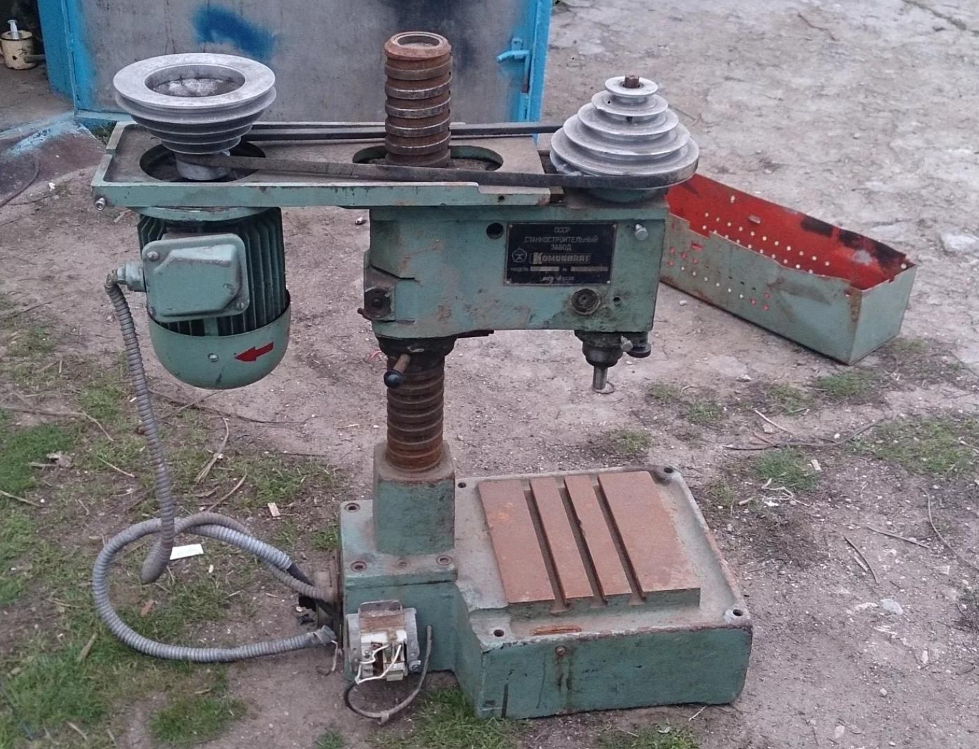

Нагрузка и применение- это сверлильный станок.
Раньше стоял асинхронник, устраивало всё. Сейчас по обстоятельствам нет помещения под такой габарит станка(глубина 1.1м). Поэтому пришлось пристроить двигатель на него сверху(стало в глубину 0,6м. Стал умещаться на верстак. Сейчас стоит движок коллекторный от стиралки с самодельный шкив 1:10(плата поддержания оборотов). Патрон рукой ощутимо тормозится.

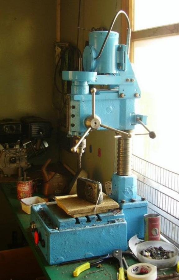

Чтобы не быть голословным, и говорить предметно, вот пару фоток из инэта:
Хочу так:

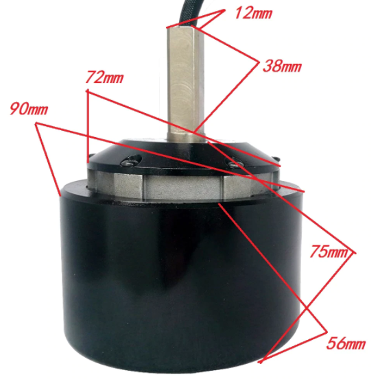

Можно вот на такие посмотреть https://item.taobao.com/item.htm?spm=a230r.1.14.85.29747ceaK1vEBS&id=573502410176
Если брать на низкое напряжение, то понадобится еще блок питания, типа серверного.
А есть более удобный для стационара вариант, это полкиловаттные BLDC комплекты вместе с контроллером на 220в, они для модернизации швейных машин, у меня таких моторов штук 5 валяется, брал подешовке без контроллеров для перемотки на низкое напряжение. Но они тоже комплектом не дешевые. Легко гуглятся. Передаточное 1/10 прийдется оставить.

Цитата: artyk от 04 Янв. 2021 в 21:38Раньше стоял асинхронник, устраивало всё.
Можно было его боком поставить и все дела .  :bw:
Вариант второй - укоротить ремень и двигатель закрепить ближе к стойке , при этом выдвинуть вперёд и закрепить на два оставшихся болта.
У меня так , очень удобно . Для меня естественно - хороший подвод деталей обработки и стружка летит в нужном для последующей уборки, направлении. (веник , совок и все дела) .............. :exactly:

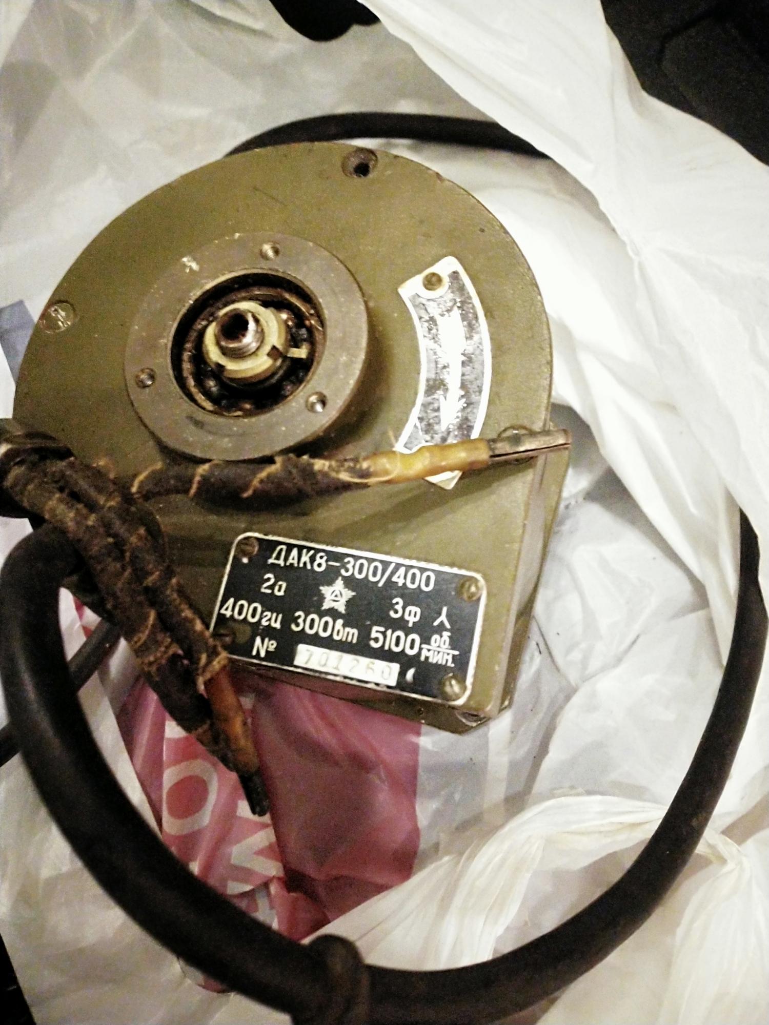

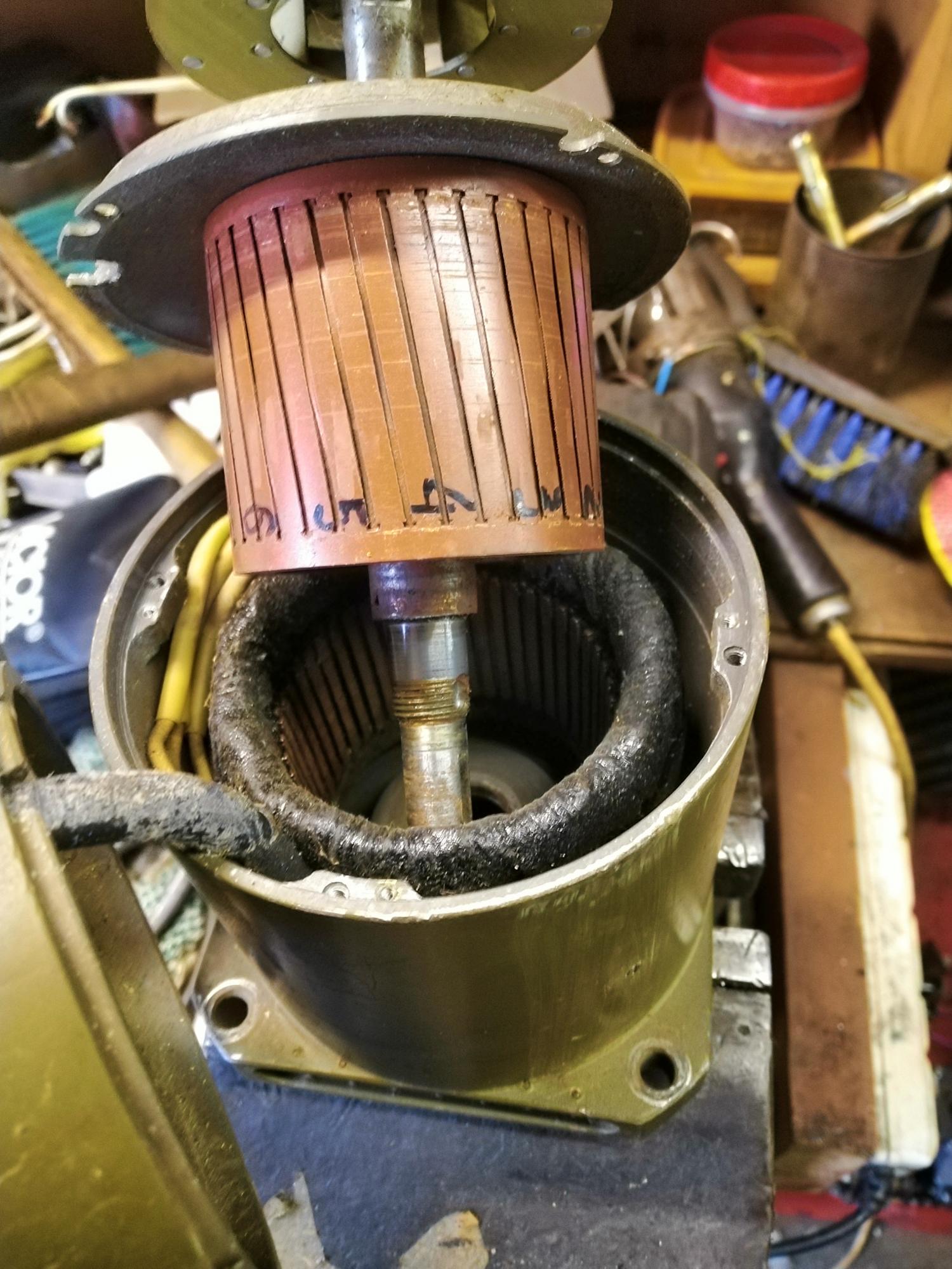

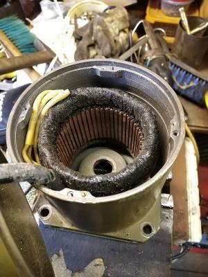

Сегодня откопал такой вот асинхронник:
картинки
Гугление ничего особого не дает, из таблички и так ясно. 300вт на 400Гц при 5100об/мин. 4х полюсный асинхронник на 220в.
Диаметр ротора ~ 55мм, длинна 47мм.
Вопрос. Из него возможно выжать ватт 600 механической мощности? (могу выточить и фрезернуть из магнитомягкой стали ротор под неодим)
Если 400гц, то уже едва ли выжать больше. До 10 000 раскручивать? Ток наверное больше тоже не поднять, разве что пиками, кратковременно.
Alex75
По расчётам получается у него конфигурация 2p=8. Обмотка как у приусовского электромотора 48N8P. Такой себе миниприусовский электромотор. Поднимите напряжение питания в два раза и разгоните до 800Гц  :-).
