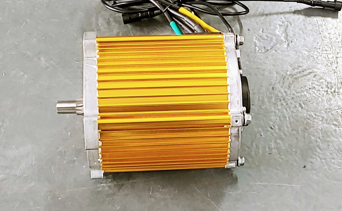

Асинхронный двигатель Denzel DA100
Автор Denzel Motors, 31 Дек. 2020 в 17:58
Denzel Motors
Предисловие
Мы много времени потратили на тестирования различных асинхронных двигателей и до сегодняшнего дня единственный асинхронный двигатель который мы считаем получившимся - отвечающим нашим требованиям был двигатель  DA90, далее через год вышла новая версия, обновленная более качественная с более улучшенными характеристиками - это DA85.
Но вот более мощные варианты асинхронных двигателей - не давали требуемые результаты - либо токи были высокие, либо эффективность не та, либо ускорения были не достаточны.
Но вот после долгих изысканий - мы наконец получили то что хотели и представляем двигатель DA100

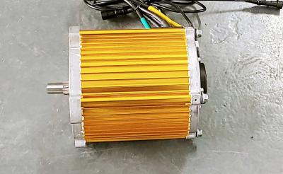

Асинхронный двигатель DA100
Крутящий момент на валу 60Nm
Номинал 5 кВт
Максимальная скорость: 6000 RPM
Вес 14 кг
Разрядность энкодера: 64
Количество полюсов: 6
Диаметр статора: 145 mm
Диаметр ротора: 102.4 mm
Длина ротора: 85 мм
Максимальная рабочая температура 150 градусов!!!!
Стандартное крепление (для всех двигателей Denzel) = 120мм - расстояние между отверстиями под крепеж.
Вместо проводов - медные полосы - которые вставляются автоматом, квадратной формы пазы на статоре.
Заполнение пазов статора - 100%
Количество пазов у статора: 72
Длина двигателя: 200 мм (без учета длины выходного вала)
Стоимость с доставкой до Москвы 390 USD
Принимаем оплаты в биткоинах

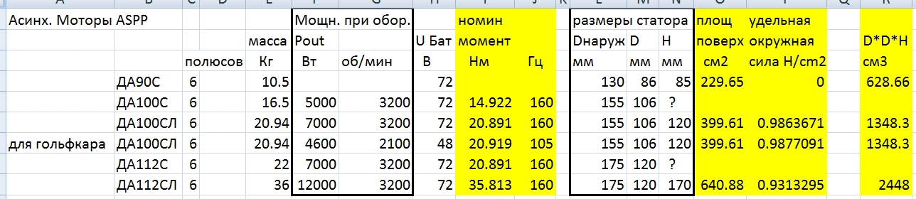

В какой-то теме у вас была сводная табличка. Туда бы его добавить. И нагрузочный график бы :wow:

Цитата: Denzel Motors от 31 Дек. 2020 в 18:36Про сводную табличку ... не помню,
Это, видимо, конкурентов табличка?
У вашего 60Нм - как-то много? При 6000 и 5квт должно быть 16НМ.
Denzel Motors
#6
Эту таблицу делал не я. Если вы заметили то там только двигатели дуюнова. И там речь идет о номинальном моменте.

[user]kor[/user], где-то у Вас была табличка по разным движкам. Может её в отдельную тему?
kor
Цитата: edw123 от 01 Янв. 2021 в 21:05где-то у Вас была табличка по разным движкам. Может её в отдельную тему?
Тут по асинхронникам и некоторым БЛДЦ и МК, сообщение 21
https://electrotransport.ru/index.php?topic=60595.18#topmsg
