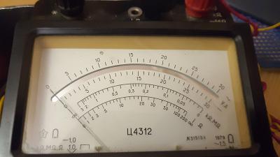

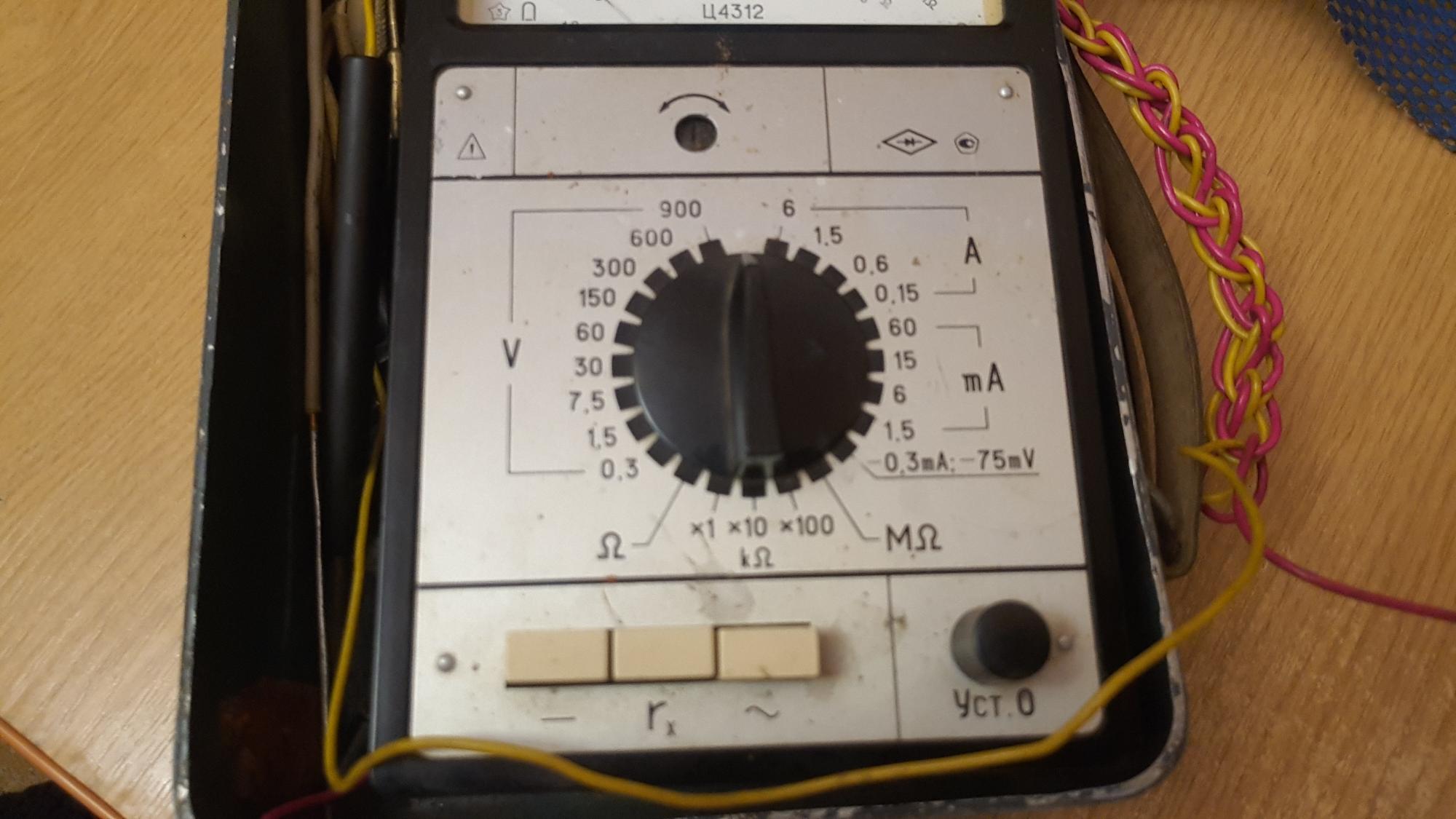

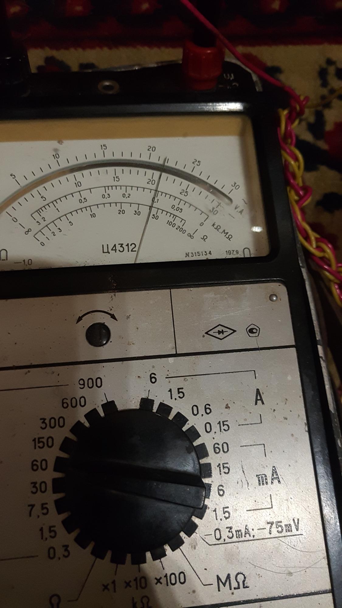

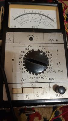

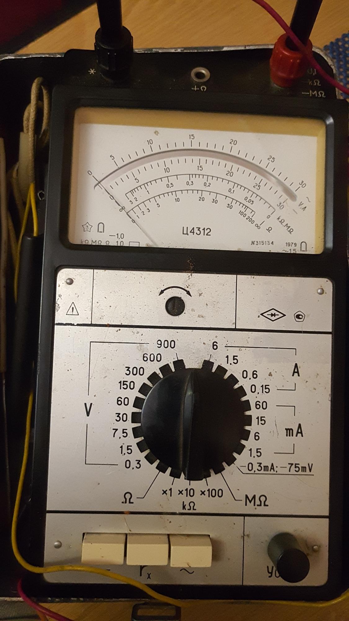

Взял дедушкин мультиметр-тестер.Начал замерять,но не совсем разобрался со шкалой :-(.Будьте добры подскажите вольтаж
P.s.зарядное "исполняет" то 42 в на выходе ,то ~44 в
i
Стрелка показывает 21 на шкале 30В постоянки.
Переключатель стоит на 60 - это значит полная шкала будет 60В, что вдвое больше нарисованного на шкале. Показания стрелки нужно удвоить.
Итого напряжение будет 42В.

Цитата: Vladya от 30 Дек. 2020 в 16:49Взял дедушкин мультиметр-тестер.Начал замерять,но не совсем разобрался со шкалой
Возможно на цешке не выставлен (сбит) "0" поэтому и не хватает 1.8В как вариант. Фото шкалы без подключения в студию.

Дедушкин тестер у вас нормальный, если этот вольтаж с китайским совпадает. Показывает 42 вольта. Ничего пагубного не будет. Просто аккумуляторы будут не до конца заряжены.
Как называется зарядка, ее марка? Может это просто у вас блочек питания а не зарядка, и он не предназначен именно для этого.
