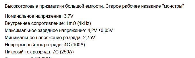

Залез на первое попавшееся объявление...
Выдержит оно? Даже если брать попроще ячейки. Около 160-190А цифры.
Piramidon
[user]xdforce[/user],  чем больше читаешь твои сообщения в разных темах, тем яснее осознаешь, что пишешь ты свои сообщения от балды, от нефиг делать, несешь всякую хрень. Вот и в этой теме пишешь ахинею полную, хочешь получить ток 150-200А, а ячейки смотришь с максимальным продолжительным током на 43А, таких ячеек в одну параллель нужно, как минимум 5, напряжение батареи какое, 48-60в, значит еще умножим на 14 или 16, итого получаем 70-80 ячеек, вес одной ячейки 340гр, вся батарея будет весить 25-27кг, а стоить 72 000 руб. Без стоимости БМС и работы по её сборке. По ходу у тебя правильная подпись на аватарке.
