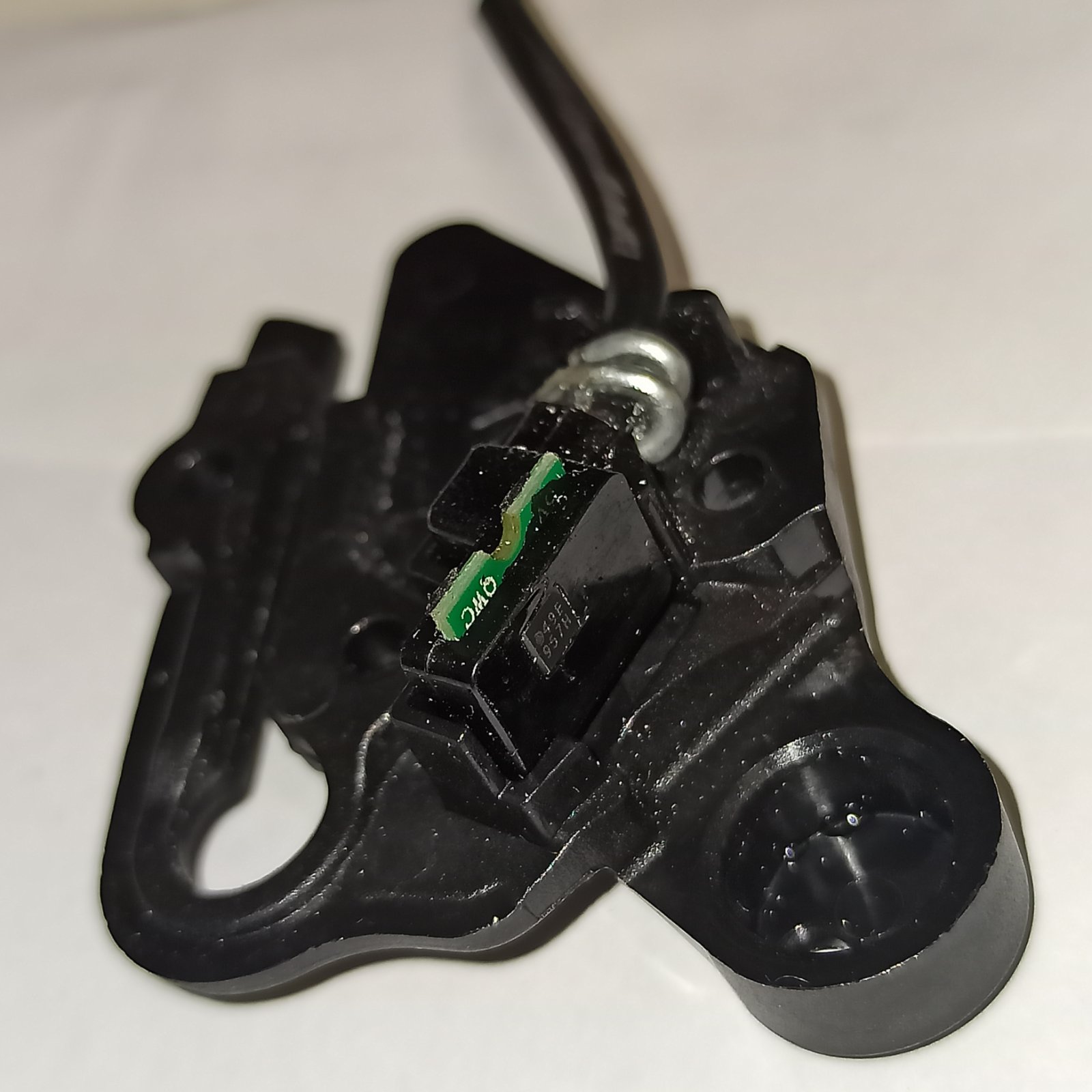

Меняю сгоревший контроллер параллельно заменив переднее колесо без тормоза на колесо с мех.тормозом.
Теперь у меня электрический тормоз на заднем мотор-колесе и механический на переднем.
от курка тормоза идет 3 провода и от ручки тормоза тоже три.
Проблема с выбором контроллера под это всё, ибо большинство имеет "Low Level Brake (2 провода)" / "Hi Level Brake(1 провод)".
Нашел контроллер у которого есть 3 провода на тормоз "Electric Brake (E-ABS)" можно подключить электро-тормоз.. а куда подключить ручку механического? там тоже 3 провода.... :bw:

Цитата: ultr75 от 13 Дек. 2020 в 21:12а куда подключить ручку механического?
ВМЕСТО курка тормоза. А вообще, давайте фотки, ссылки и так далее... Китайцы наклепали столько разновидностей этого хлама, что без визуальной дифференциации точный ответ дать невозможно. Посмотрите как/куда подключены эти три провода в самой ручке, вполне может быть, что там обычный микрик, а провод поставили какой был...

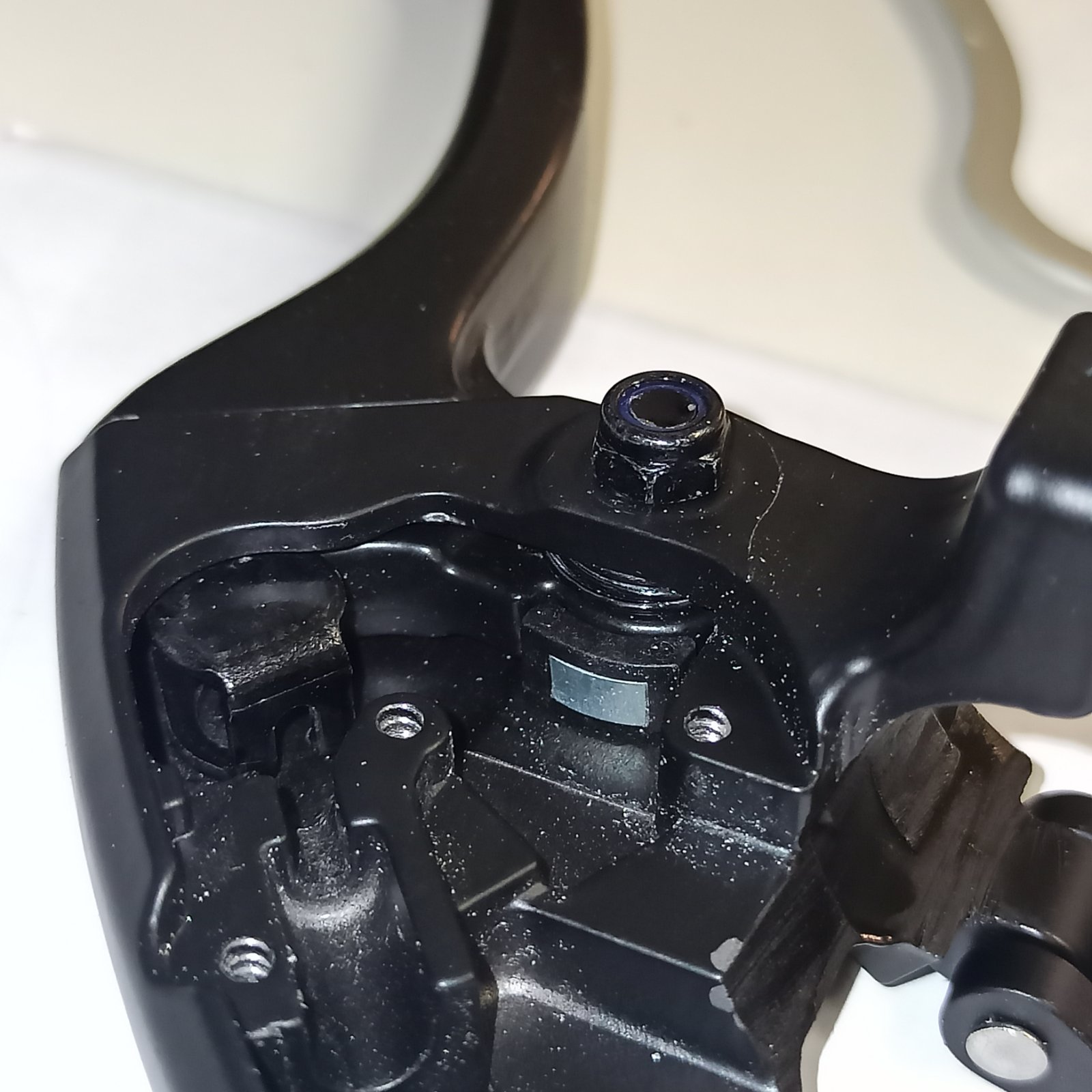

да, заглянуть в ручку хорошая мысль..
вскрытие показало что ручка внутри похожа на курок. ага, значит ручка выполняет функцию и механического тормоза и курка одновременно? я думал ручка просто прерывает питание к мотору.

Ручка тормоза либо замыкает два провода  либо размыкает. Это не питание к мотору, а отдельный сигнальный вход в контроллер. При трех проводах, идущих к ручке могут быть еще варианты.

Цитата: ultr75 от 13 Дек. 2020 в 21:12от курка тормоза идет 3 провода и от ручки тормоза тоже три.
Там стоит датчик холла, Я брал вот такие на велосипед https://aliexpress.ru/item/32874278912.html?spm=a2g0s.9042311.0.0.264d33edEoqerk&_ga=2.226250650.1602646765.1607930240-147452487.1595406053Там тоже три провода, подключил на Low Level Brake. Какой то один в параллель подключал. А нет на красный просто подал +5В от слабо точки, вроде так.

Контроллеры берущие тормоз с 3х проводов используют +5В, gnd и signal.
А с двух либо плюс либо минус. При том плюс батарейный.
Добавлено 14 Дек 2020 в 10:35
Максимум что  можно если ручка с концевиком а не холлом, это подавать +5В с концевика. Но тогда на кой он нужен такой контроллер, испортить всю езду ручкой тормоза.
Добавлено 14 Дек 2020 в 10:38
И аналогично если ручка с холлом, она будет подавать от нуля до +5V. Этого нехватит для hi brake, и уж темболее для low brake никаким образом.

Речь шла как подключить трёх проводной тормоз к контроллеру с двумя проводами. Я подключил чёрный-белый к контроллеру Low Level Brake, а красный к +5В и всё работает. ;-)

Цитата: classicmen от 14 Дек. 2020 в 10:43трёх проводной тормоз к контроллеру с двумя проводами
Никак
Добавлено 14 Дек. 2020 в 10:45
Цитата: classicmen от 14 Дек. 2020 в 10:43к контроллеру Low Level Brake, а красный к +5В и всё работает
Для low  нужно подавать gnd на этот вход.

Если только ДХ не аналоговый. А работает как микрик. Но это надо знать что стоит в ручке

Цитата: ultr75 от 14 Дек. 2020 в 01:52значит ручка выполняет функцию и механического тормоза и курка одновременно?
Да. Вот вместо курка ее и подключайте. Если контроллер адекватно обрабатывает сигнал, то останется только отрегулировать механику. Чтобы при слабом нажатии ручки срабатывал электротормоз, а дальше подхватывался диск или барабан.
Ну и, я присоединяюсь к вопросу. Где Вы такие ручки взяли? )
Цитата: classicmen от 14 Дек. 2020 в 10:26Там стоит датчик холла, Я брал вот такие на велосипед
Если ссылка верная, то это совсем не то. Скорее всего там стоит геркон, а если и Холл, то не аналоговый. То есть это просто бесконтактный выключатель.

Видимо на самокате было сделано аналоговое электроторможение/рекуперация. Хорошая система.
Но теперь контроллер попроще.
