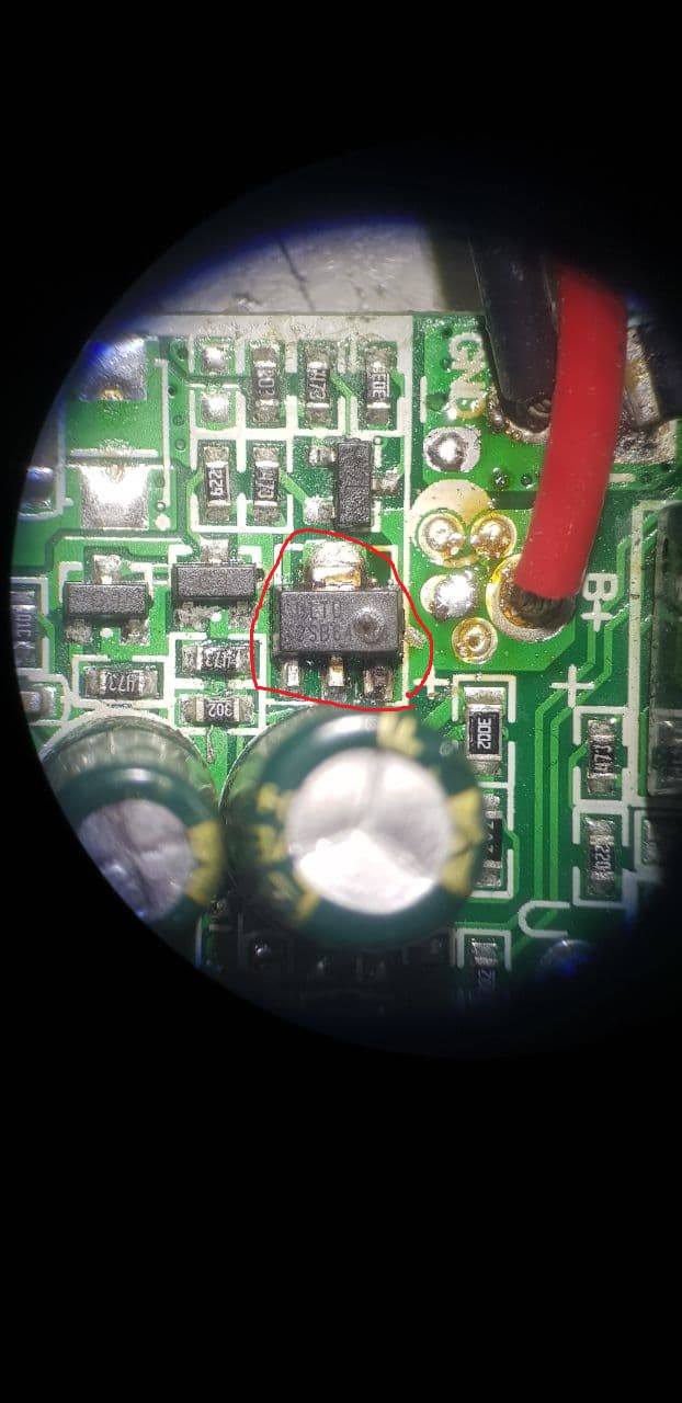

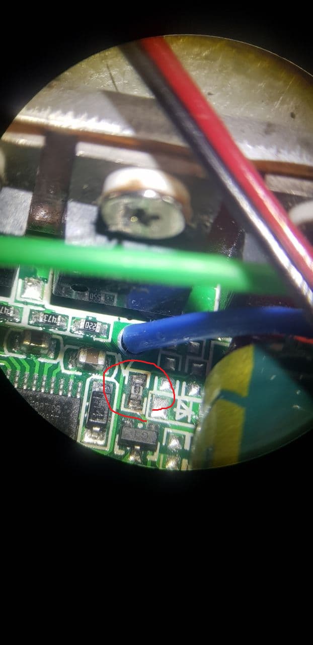

Добрый день, помогите опознать элементы на фото.
Sonar
[user]AlekseyST[/user], здравствуйте. Укажите, пожалуйста, конкретнее, номиналы каких элементов вы хотите узнать.
AlekseyST
Как бы на фото четко видно дыру в транзисторе но я обведу.
Sonar
[user]AlekseyST[/user], на первой фото, скорее всего 2SB649 https://static.chipdip.ru/lib/640/DOC001640693.pdf Подходит 2SA1013, что стоят в платках для заднего стоп-сигнала.
На второй фото - 1 кОм.
