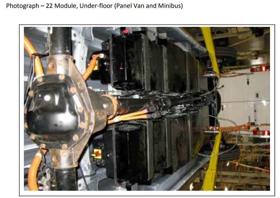

Ранее они трудились в одной из столичных компаний. Несколько лет назад  в одном ЭМ вышло из строя зарядное устройство от сети переменного тока 380в 30а, и машина практически встала на прикол. Так как машины идентичны, исправное ЗУ переставлялось с одной машины на другую и обе периодически катались по делам. Тем не менее, у одной из машин пробег составил 28500 км, у второй 40500 км соответственно.  На борту каждого электромобиля находятся 2 гондолы. То есть имеются  21-22 последовательно соединенные батареи LiFeMgPO4 производства американской компании Valence Technology U27-12XP с очень вкусными характеристиками:  12.6В, 130А/ч, необслуживаемые, с интегрированной внутри BMS, количество циклов заряд-разряд не менее 3000.  Точнее можно посмотреть в документации на батарею. Поскольку производитель данных электромобилей в силу неизвестных причин прекратил существование, о какой либо помощи с их стороны мечтать бесполезно, я рассматриваю вопрос о разборке гондол на составляющие и реализации тяговых батарей всем желающим. За рубежом такие батареи продают в среднем за 33000 рублей. Итак,  из расчета 1 зарядный цикл на 100 км пробега получается, что одна сборка батарей прошла около 285 циклов, вторая соответственно около 400.  То есть батареям еще работать и работать. Пока цену одной единицы не озвучиваю. Меня интересует наличие спроса на такие батареи, возможно на внутренние элементы (блоки) электромобиля. Возможно на сами машины. ПТС имеются, документы на пробег тоже, зарядные принадлежности тоже. Готов превратить машины в конструктор Лего, то есть разобрать полностью, если будут желающие. Некоторая техническая документация на оборудование имеется. Из-за острой нехватки времени пока картинок нет. Но я их готовлю и скоро выложу. Пока есть ссылка на характеристики батарей (https://www.mullerindustriesusa.com/product/valence-u27-12xp-ucharge-lithium-battery-ion/). Несколько лет назад я создавал тему про ремонт батареи похожей машины, но она исчезла, возможно ушла в архив и не вернулась. Буду искать фотографии того, что осталось. А пока желающих узнать больше прошу набраться терпения, или задавать вопросы в личку, или писать на временную почту мне prodam_ev@mail.ru    Андрей

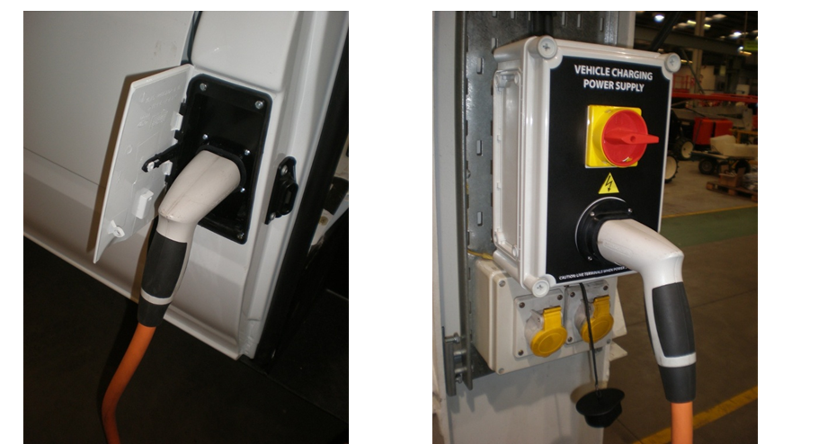

Вот так СМИТ заряжается. От сети производственного помещения. Данные машины сосут только 1 фазу ну очень сильно (30 ампер) . Вторую чуть-чуть. Для зарядки дежурного кислотного аккумулятора 12в под сидением водителя
Так же может происходить зарядная сессия и от любой зарядной станции стандарта IEC 92196. разъем MENNEKES TYPE 2. При постановке на зарядку под лобовым стеклом загорается красный светодиод, разъем блокируется в гнезде запорным устройством, электромобиль блокирует систему запуска и уже никуда не поедет.
Долговременная стоянка обеспечивается ручным тормозом и блокировкой электродвигателя.

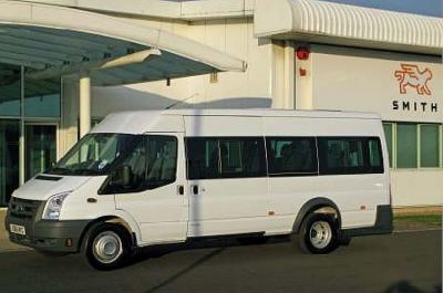

вот так выглядит автобус

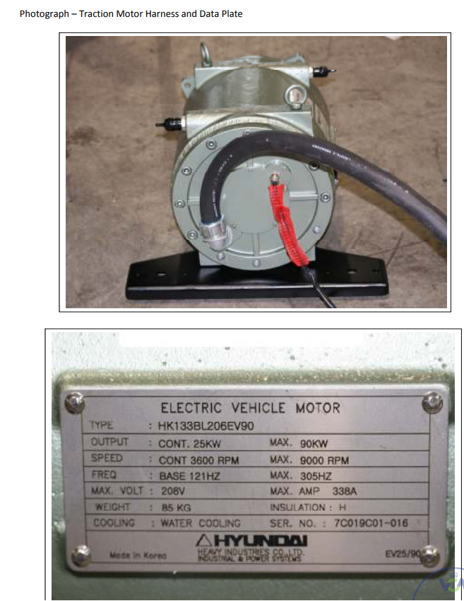

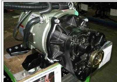

Двигатель трехфазный. 90квт. с дополнительным редуктором для понижения оборотов через укороченный карданный вал передает вращение на редуктор заднего моста автомобиля Форд Транзит
Внутри двигателя есть датчик температуры и Rotary encoder. С него снимаются данные для ЭБУ и указателя скорости

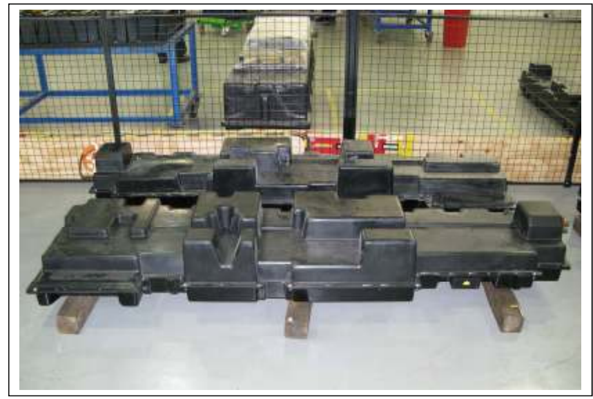

Гондолы и батареи
На этом фото мой первый и последний ремонт батареи смита. Я резал створки неделю. Где ножовкой, где ножом, где еще чем-то. На предприятии был скачок напряжения и преды вынесло. Посыль ехала из штатов очень долго. Но результат, -гондола была отремонтирована, склеена и установлена обратно
эти 2 парня и были виновниками торжества

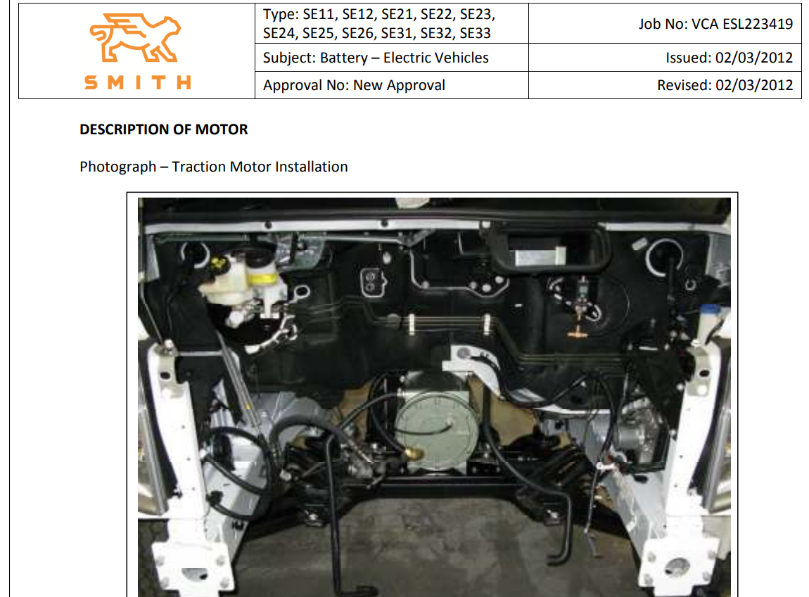

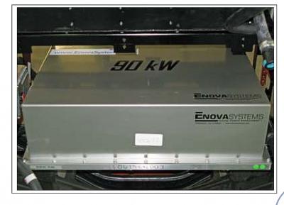

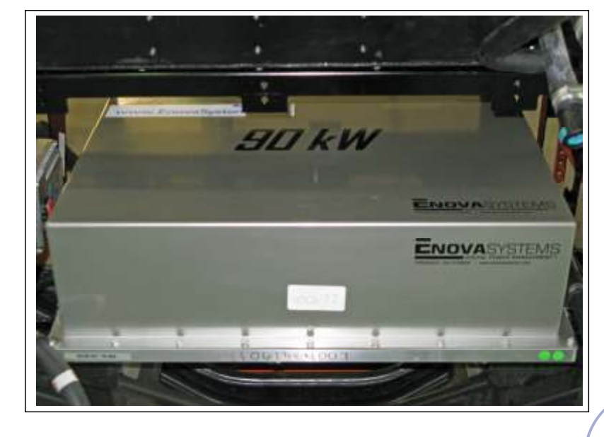

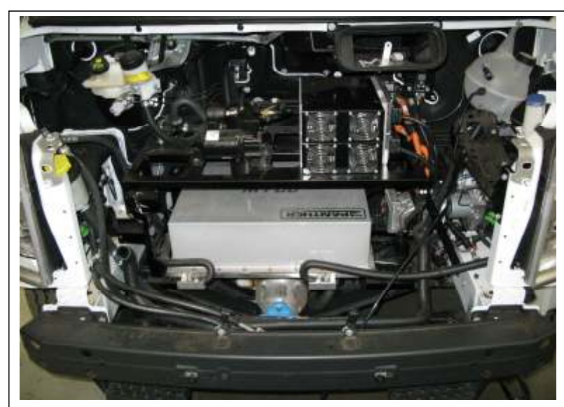

тяговый преобразователь Enova P90 Создает все необходимые напряжения после запуска. ЕЕ можно программировать и она может как увеличивать токи , так и уменьшать. И машина может как долго двигаться по прямой, так и меньший путь, но пройти по серпантину и даже легко заскочить на 2-3 этаж гаража по спирали
вид спереди без бампера и радиаторов

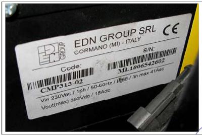

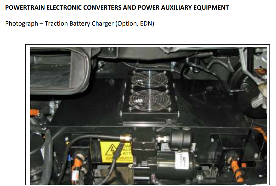

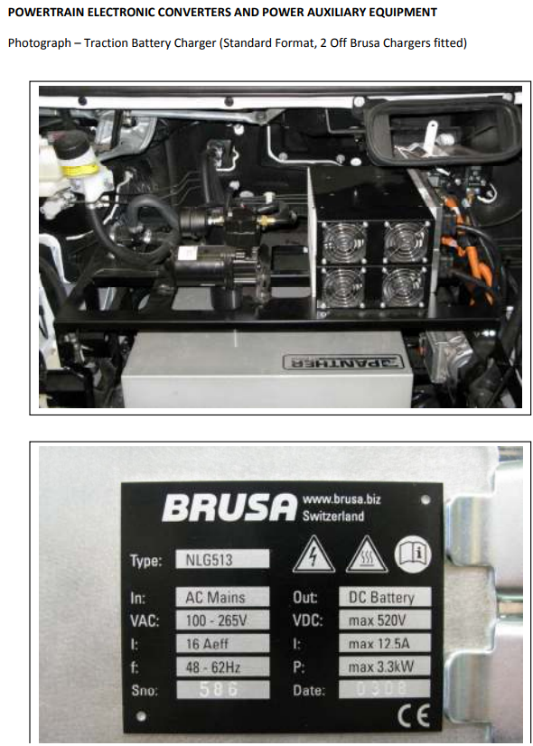

зарядное устройство на этой и второй машине одинаковые.
Спереди установлен насос тормозной системы электромобиля. Поэтому часть ЗУ не видна
вот именно одна из них и накрылась. Отгорели провода питания внутри и фаза попала на плату управления. Ребята из фирмы изготовителя предложили отправить ЗУ к ним, но хозяин ЭМ отказался.

Да, редуктор, ясно. Хотя коммерческому транспорту 2-3 передачи не помешали бы. Размеры, вес мотора неизвестны? Что за марка мотора?

[user]edw123[/user],  по вашей просьбе нашел характеристики мотора.
Добавлено 13 Дек 2020 в 21:03
Добавлено 13 Дек. 2020 в 21:05

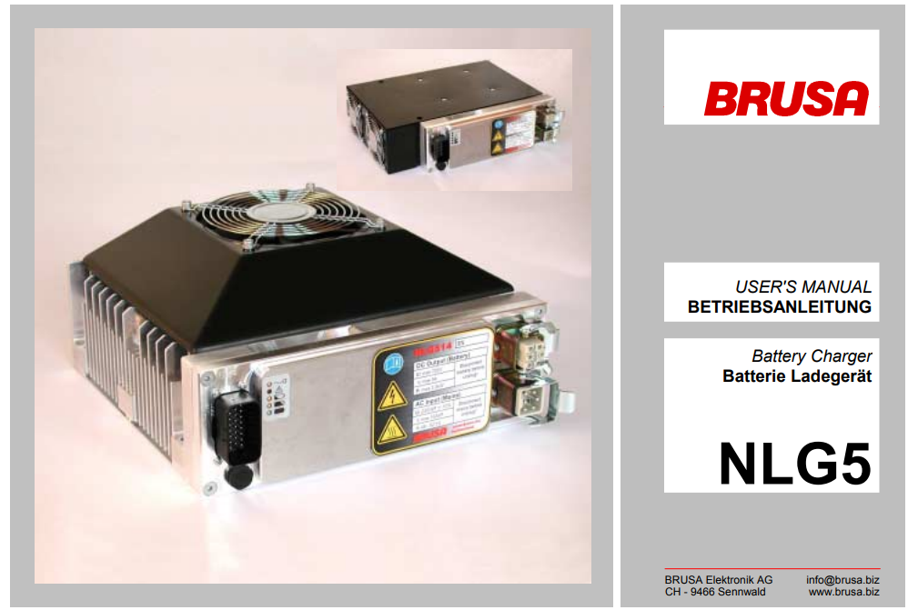

Для Dsergio - Brusa используется на таких электромобилях. На этих двух другая комплектация. Я не собирался ничего дорабатывать. Новых хозяин сможет. У меня есть на эти зарядки мануал. а вот фото
Кстати. Именно ребята из Брюсы мне помогли когда-то минимизировать поиски неисправности. Так я и вышел на master battery/ И затем на ее преды.
