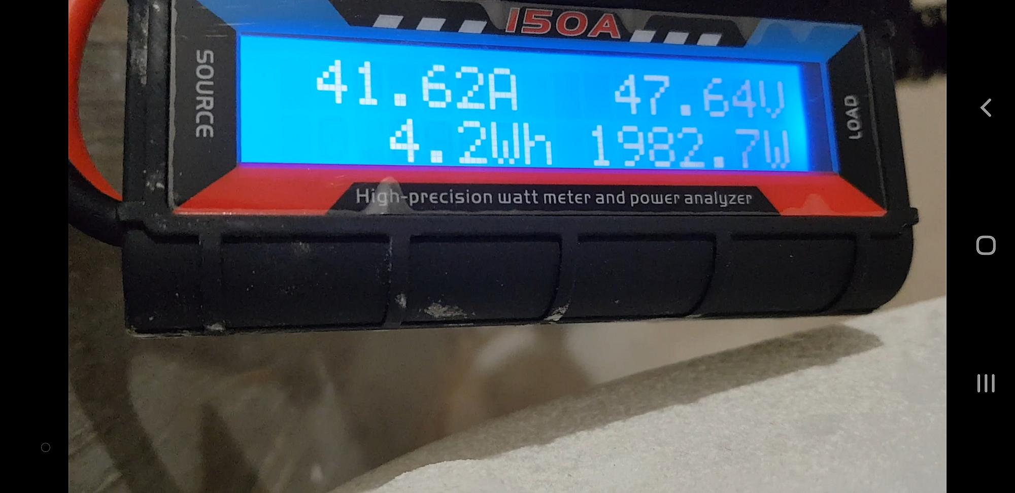

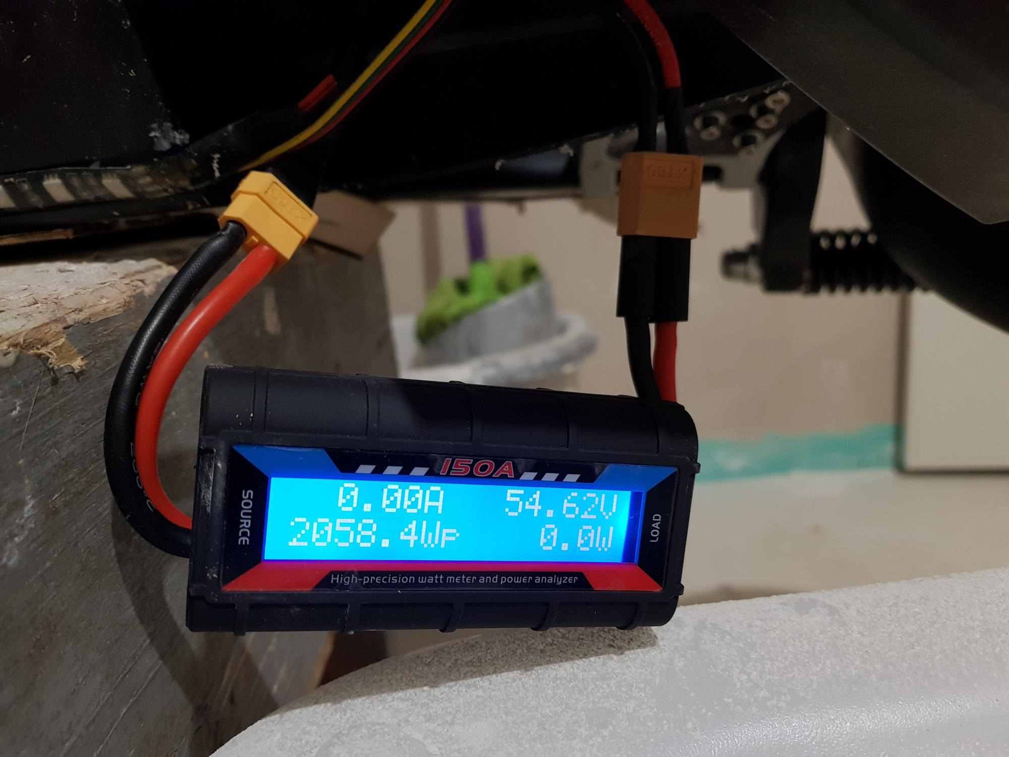

Всем привет, приобрёл на днях б/у кугоо м4, 11ач.. так как дома нашёл измеритель тока, до 150ампер, решился измерить ток потребления при разгоне, так как б/к показивает макс. ток 14.4а, но по ощущением самокат на много шустрее.. Вопрос такой.. Ето норм когда б/к показивает 14.4 ампера, но хороший проверенный watt meter, показивает что при разгоне.. До 40 ампер.. Что явлаетса около 2kw.. Мотор там оригинал 500w, конторлер на вид тоже обычний 21а..

Родная батарея выдаст 40А разве что при КЗ. Скорее всего, Вы неправильно подключили шунт ваттметра.
Виталий40
и вообще на контролере написанно что выдает он 21а,примерно столько там и есть плюс минус погрешность в полампера может,в обе стороны

подключил правильно, контакт хороший.. Снимал на видео екранчик watt metra, там потребления тока  растёт
постепенно, там 2,3,5, 7, 15, 22, 27 ... 41 ампер..  :bn:

что то я слабо верю показаниям этого ваттметра,надо попробовать другим,можно обычным советским стрелочным,тот точно не соврет

контролер открой,посмотри шунт не лудили?
maenozx
да и вправду, открыл контролеер, там килограм олова на шунте..... продавец говорил проехал всего лишь 90км..  :facepalm:
если сниму всё лишнее, всё будет норм там? Что будет если продолжать ездить также? вроде негреется  :facepalm: :-D
Виталий40
ну если хочешь что он на дыбы не вставал подточи немного шунт и померяй,сделай где нибуть 30а и норм будет
