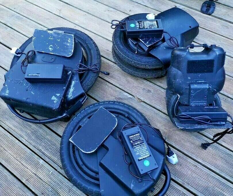

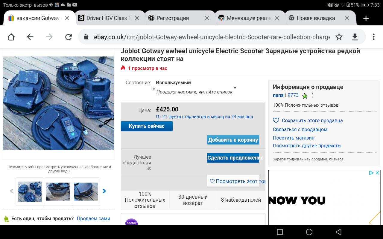

Привет всем! Увидел на ебэй  вот этот лот. Стоит ли его купить? Ваше мнение.
Вот описание лота в переводе.
Электрический одноколесный велосипед Gotway ewheel.
Состояние используется.
Мало царапин из-за возраста
Это редкая коллекция ранних
Gotways Large Gotway работает
Двухколесный Gotway рабочий
Одиночное колесо Gotway работало, но теперь не поворачивается
нужна услуга?
Маленькое широкое колесо может понадобиться Шина, она не накачивается, а работает.
Все идут с индивидуальными зарядными устройствами.
Вы разбиваете его, НЕ возвращается, так как это очень опасно, если вы не знаете, что делаете.
спросил, собираетесь ли вы собирать, чтобы видеть, что вы покупаете
Хотите продать как одну работу, возможно, коллекционер?
** ИЗОБРАЖЕНИЯ ЯВЛЯЮТСЯ ЧАСТЬЮ ОПИСАНИЯ **
Если вам нужна другая информация или дополнительные фотографии, просто спросите.
Цена на продажу.
Йовил Сомерсет
Покупатель может организовать своего курьера, так как его должно быть четыре лота.
10 кг 15 кг 13,1 кг и 17,2 кг
bfx
Если брать с расчетом на них катать - то однозначно нет. Лучше взять что-то поновее (на 84-100в), со свежими батареями и нормальными ходовыми характеристиками.
Плюс. сколько бы они там не стоили, доставка при таком весе будет просто золотой.
Ну и я не вижу смысла покупать и хранить колесо, на котором не будешь кататься. Но если вы коллекционер  :kidding:, тогда вам наверное виднее, сами смотрите  :bn:

По факту имеем:  несколько старых колес, старше 4-5 лет. Состояние аккумуляторов проверить нельзя,  но скорее всего они дохлые или полудохлые, что равноценно продавам и асфальтовой болезнью.
То есть,  чтоб эти колеса нормально ездили,  нужно вложить еще времени и денег (батареи,  сухари,  корпуса,  оси???). Плюс к тому же,  колеса старые,  и конструкция,  как и ТТХ у них крайне устаревшие, по сравнению с новинками 2019-2020г - напряжение батареи 67 против 84-100в, ,  низкие педали,  тонкие,  гнущиеся оси. Я не знаю,  зачем советовать новичку такой геммор!  :-\
Плюс, начинающему просто не нужно такое количество. Он будет использовать одно, и оно должно быть нормальным и адекватным.
[user]Perevozcik[/user],  Если хотите для себя,  то  возьмите за эти деньги одно,  но нормальное колесо, можно тоже  б/у.   Только посвежее,  с  хорошими ТТХ,  и живым аккумулятором!
У готвея неплохой выбор,  начиная от мсм5 и теслы,  заканчивая MSP HS.  Думаю, у вас  на вторичке можно найти первые два не очень дорого.

Спасибо за советы, я действительно новичок. Значит пока воздержусь. Тем более продавец быкует, не хочет даже 50 фунтов уступить, хотя они у него долго в продаже. Мне доставка будет стоить около 100 фунтов.

Кстати да, думаю сам поехать. Но проезд тоже дорогой, так что экономии почти нет. Сошлись только что на 400, меньше не хочет. По 100 за колесо. Думаю тоже неплохо.
