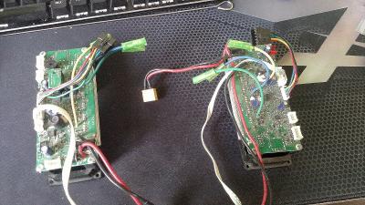

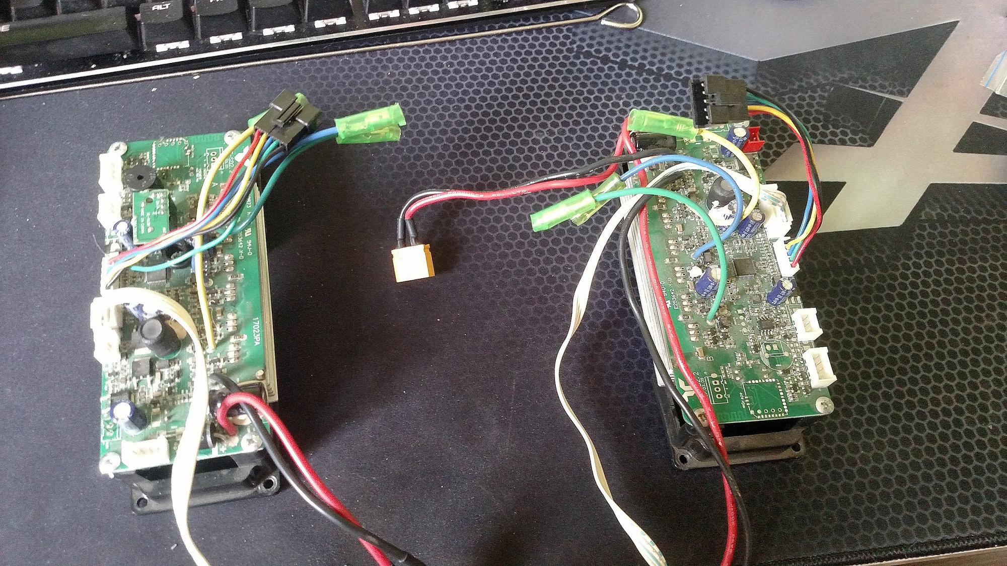

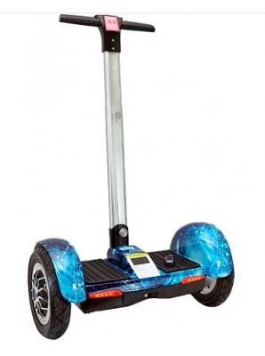

Вот достался по дешовке. Смарт мини А8. Не могу на нем ездить. Боюсь покалечиться.  Перепрошиавать не умею та и нечем. И возникла идея вынести наружу датчик наклона. Ну мне так кажеться,что там датчик наклона, а может и гироскоп. Короче нужен спец что б подсказал, стоит овчинка выделки. За ранее благодарю за совет.
Pau62
Там 2 гироскопа, на каждую сторону по одному.
У тебя какой-то навороченный гирик, а для массового китая буржуины делали управление через ардуину, подключенную вместо боковых плат. Кажется, кто-то с нашего форума повторял, но у меня никаких ссылок нет, т.к. меня больше устраивает перепрошивка.
Овчинка стоит выделки, если ты хоть немного разбираешься в ардуинах и микроконтроллерах.

Pau62
Цитата: Буратино от 22 Окт. 2020 в 17:56ничего подобного, есть.
Фото можно посмотреть?

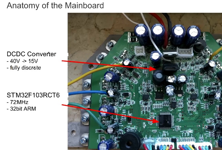

inetchik
Не, эт древняя.
Вот, из последних:
SF8. B1-Р600 с ЛЖФ15S-19.5АЧ.
Мы на карте.BR, Dmitry.

inetchik
Не, я тонко намекаю, что все камушки, что выпущены ранене камушков на той платке ардуины что на моем скрине, можно считать древними ардуинами. БлюПин жеж на STM32...

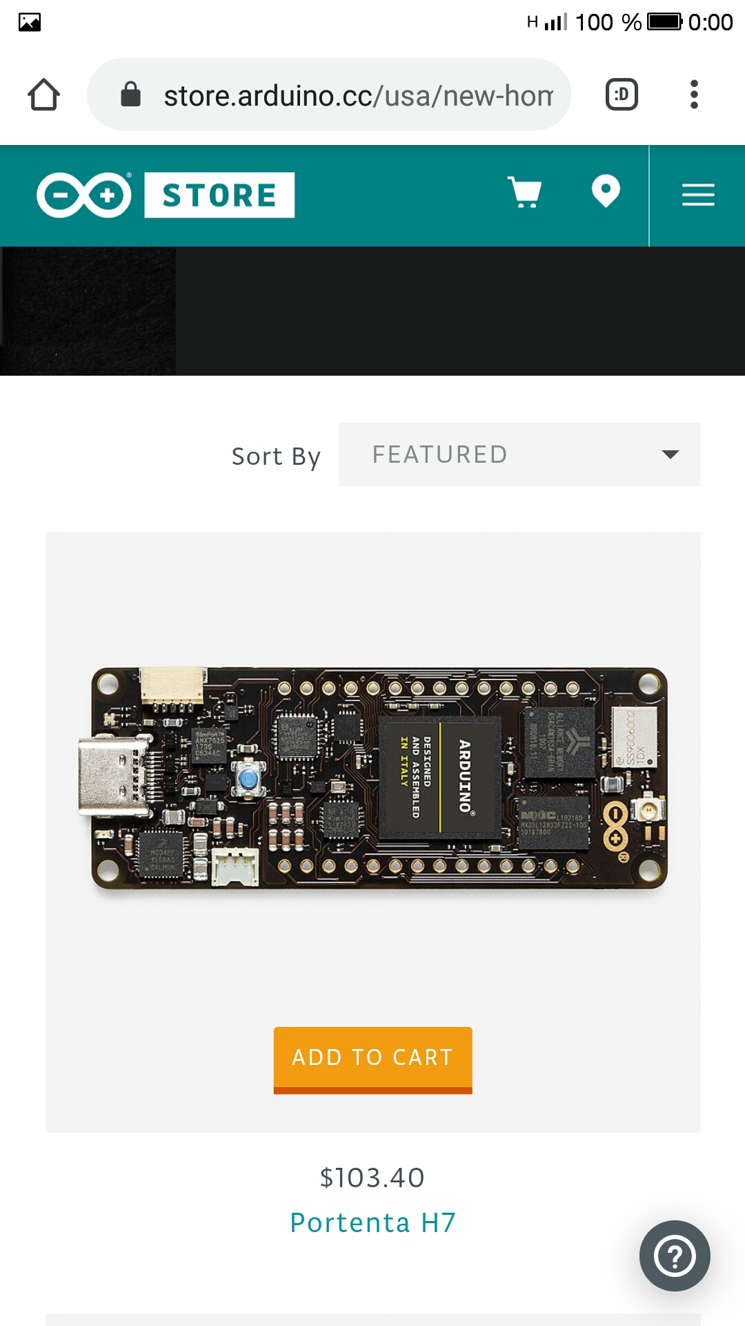

Shadow_ru
Цитата: Буратино от 25 Окт. 2020 в 11:34STM32" и убедитесь, что это и есть ардуино
STM32F103 это промышленный контроллер от STM. Ардуино LLC таких не делает, доказательство - их магазин : https://store.arduino.cc/usa/
Если мне сейчас будут тыкать BluePill, то это не от Ардуино, это поделки от китайских бомжей с глючным кросс-компайлером. Оно даже софтварный UART не осиливает использовать в Aurdino IDE.
