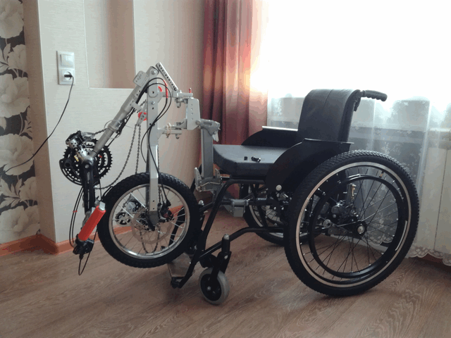

Приветствую форумчане. Хочу электрифицировать свой "велосипед" - точнее велоприставку к(или с) инвалидной коляске(ой). Там в общем, на кажущуюся тривиальность, не все просто с электрификацией складывается. (имхо)
- Основная задача - возможность самостоятельно выбираться за пределы квартиры (1эт, пандус) и далее куда либо в радиусе 50км.
-  скорость макс. - 25к/ч
-  расстояние не менее 25км (без педалей)
-  за круть подъёмов не скажу, места холмистые(без особой крути -имхо)
-  вес: вел 30 + мои 80(мож чуть более)+ груз 5-10кг
-  в пределах 30тр (+- 5тр)
!-!-!- вес всего комплекта 5кг(макс)
Вообще для данной конструкции и ТС в целом как концепта, идеальным вариантом было бы - привод на оба задних колеса(ЗК) - в дифференциальной связке и с режимом работы их в широком диапазоне скоростей(мощности). Т.е - на 5км/ч с высоким моментом(для заезда по пандусу 20гр), так и на плоскаче до 25км/ч.

Как один из компромиссных вариантов, рассматриваю установку МК в приставку.
Начну от обратного. Вес Очень Важный Параметр. Дело в том, что мне приходится самостоятельно спускаться/подыматься вместе с ТС по пандусу в хрущёвке на 1эт. - это 3 метра под углом 20гр. Нынешнее физ.состояние и нынешний вес ТС, + ещё немножко я затаскиваю, а вот уже свыше этого, не факт что смогу заехать без проблем. К тому же при складывании приставки в транспортировочное положение, уже сейчас баланс(вес на передок вывешен 15кг) не способствует безопасной эксплуатации, а поскольку ожидается прибавка в виде МК, это параметр станет ещё более неприятным в общей картине. По этому как можно легче ВСЁ.
Как здесь ранее рекомендовали начинать с готового комплекта от продаванов хотел, но... остановился. Подумать, поспрошать опытных людей. Хотел изначально МК КИТ брать на Али, а акум уж у здешних собрать.

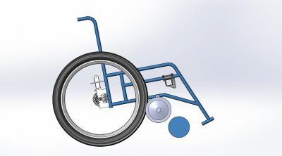

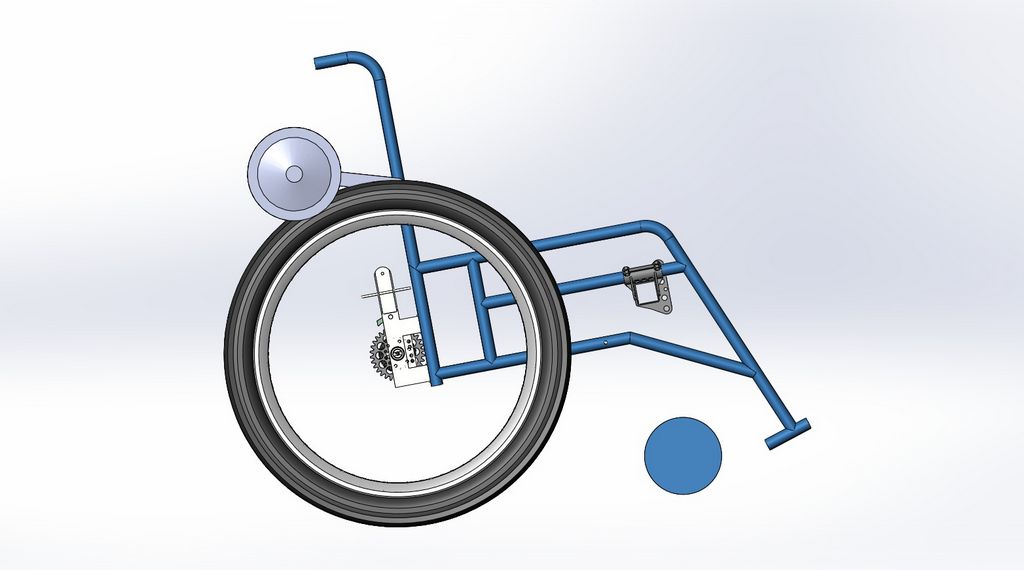

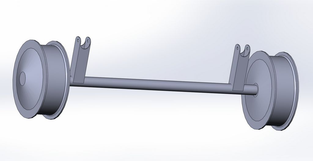

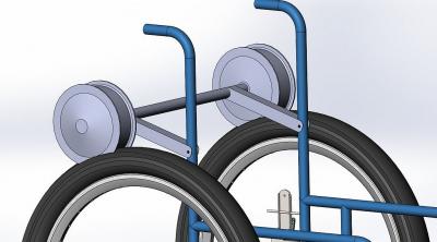

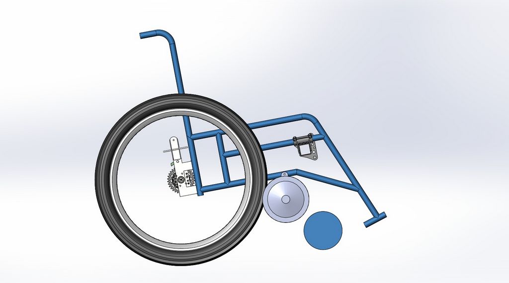

Ориентировочно прикинул
Не нравиться, это. К мин. 4кг(2+2) моторам добавиться не менее 1.5кг "моторамы"(это только предварительно), крепить уже поджатыми(ролики к колесам) считаю неприемлемо. Много вопросов - как в таком случае ездить без запитки, если надо ездить в помещении и  вне на педалях, как ехать с запиткой, но при проколе колеса,,? Нужно делать мех.отключатель.
Верхнее(за спинкой) расположении менее подходящее, близко расположенные к рукам, одежде  - или руки не равён час случаем засунешь или одёжку замотает. К тому же, с точки зрения развесовки на ТС(как веломобиля) это пожалуй наихудший вариант высоко и далеко сзади - разгрузит и так не догруженное колесо(и сейчас сцепление на передке не везде хватает), И ещё за спинкой перевожу грузы(рюкзак,сумка). Остаётся только снизу - там, на первый взгляд, вроде ни чему мешать не должно, единственно на сейчас видно минус - что "под капот" лазать не сподручно будет.
Вес моторамы будет около 2кг. И это всё только в теории - как будет это функционировать в реальности, покажут только тесты.
