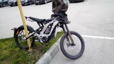

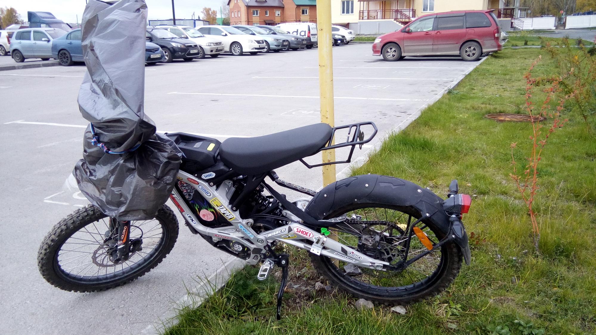

1 октября 2020 года, вечером, около 18 часов я припарковала свой электровелосипед марки Sur-ron X L1E (серийные номера рамы LB7FP0100KC327931, двигателя 182ZW4835408) возле дома.
Днём 2 октября 2020 года около 12 часов я обнаружила, что моего электровелосипеда на месте парковки нет. После этого я посмотрела видеозапись камеры наблюдения https://youtu.be/KwxK0xVhQ_4 направленной на парковочное место, из которых узнала, что около 04 часов 07 минут двое неизвестных лиц, у одного из которых в руках был инструмент длиной около метра, разрезали цепь, которой электровелосипед был пристёгнут к столбу.
Заявила в полицию. Продолжение следует...

Alenchik
в квартиру завозила когда был новенький. А со сломанным передним крылом забрызганный грязью с поцарапанными ручками и корпусами зеркал, думала, что для воров менее привлекателен. И тащить грязь в квартиру не хотела.
В товарной накладной написано "электровелосипед", так и написала в заявлении, а сюда скопипастила из заявления.

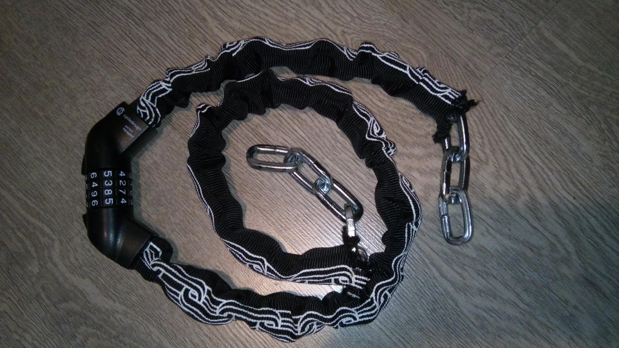

Shumadan
На видео у воров болторез с телескопическими ручками. Откусили довольно легко. Какая у вас цепь была?

acyd
У меня такая же цепка была, 8мм типа каленая с кодовым замком на 4знака. Один раз пришел смотрю - пластиковые накладки замка покоцаны. Я дольше 15 минут не оставляю, на ночь считай подарил байк.
Но знак сменить цепь получен.

Alenchik
Цитата: Shumadan от 03 Окт. 2020 в 08:50Какая у вас цепь была?
Cycledesign COVER LOCK
https://trial-sport.ru/goods/51516/1497723.html

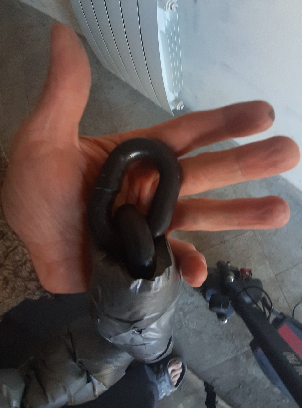

Цепь из 6 мм закаленных стальных звеньев не остановила угонщиков.
New York Chain 1210 толще в 2 раза - её болторез и болгарка не возьмут?

Shumadan
Цитата: Alenchik от 13 Нояб. 2020 в 16:15New York Chain 1210 толще в 2 раза - её болторез и болгарка не возьмут?
Болгарка возьмет все что угодно, даже железнодорожный рельс. Болторез с ручками в пределах метра должен подавиться где-то на 9-10мм каленой стали. Еще бывают арматурные ножницы на аккумуляторах, некоторые модели берут 12мм строительную арматуру стали 35ГС2, что очень грубо соответствует прочности стали 8 (это не размер, а сорт стали) с калеными стенками. Ножницы, в отличие от болгарки, работают почти бесшумно. Даже если вы прикуете ваш мот чем-то вроде 13-14мм стали 8 (как у меня, например), угонщик может перекусить либо трубу на моте, либо на парковке, к чему пристегнули. Если речь о дорожном знаке, то можно снять через верх без перекуса, приподняв мот руками или эвакуатором. В общем, абсолютной защиты нет.
Относительная защита - это приличная каленая цепь со звеньями 12мм и выше, закрывающаяся на замок соответствующего класса прочности и взломостойкости. Такие цепи от Абус или Криптонит стоят порядка 15к. Много дешевле (но по-колхозному) - такелажная цепь и хороший навесной гаражный замок. Это обойдется в 3-4к. Цепь лучше взять как минимум 160см, тогда вы сможете пристегиваться не к убогим противопешеходным заборчикам, а к фонарным столбам.
Надо обязательно дополнять цепь сигналкой, можно "пасхалками" для угонщиков, блокирующими тормозные диски. Но и в этом случае бросать на ночь в неохраняемом месте не стоит.
