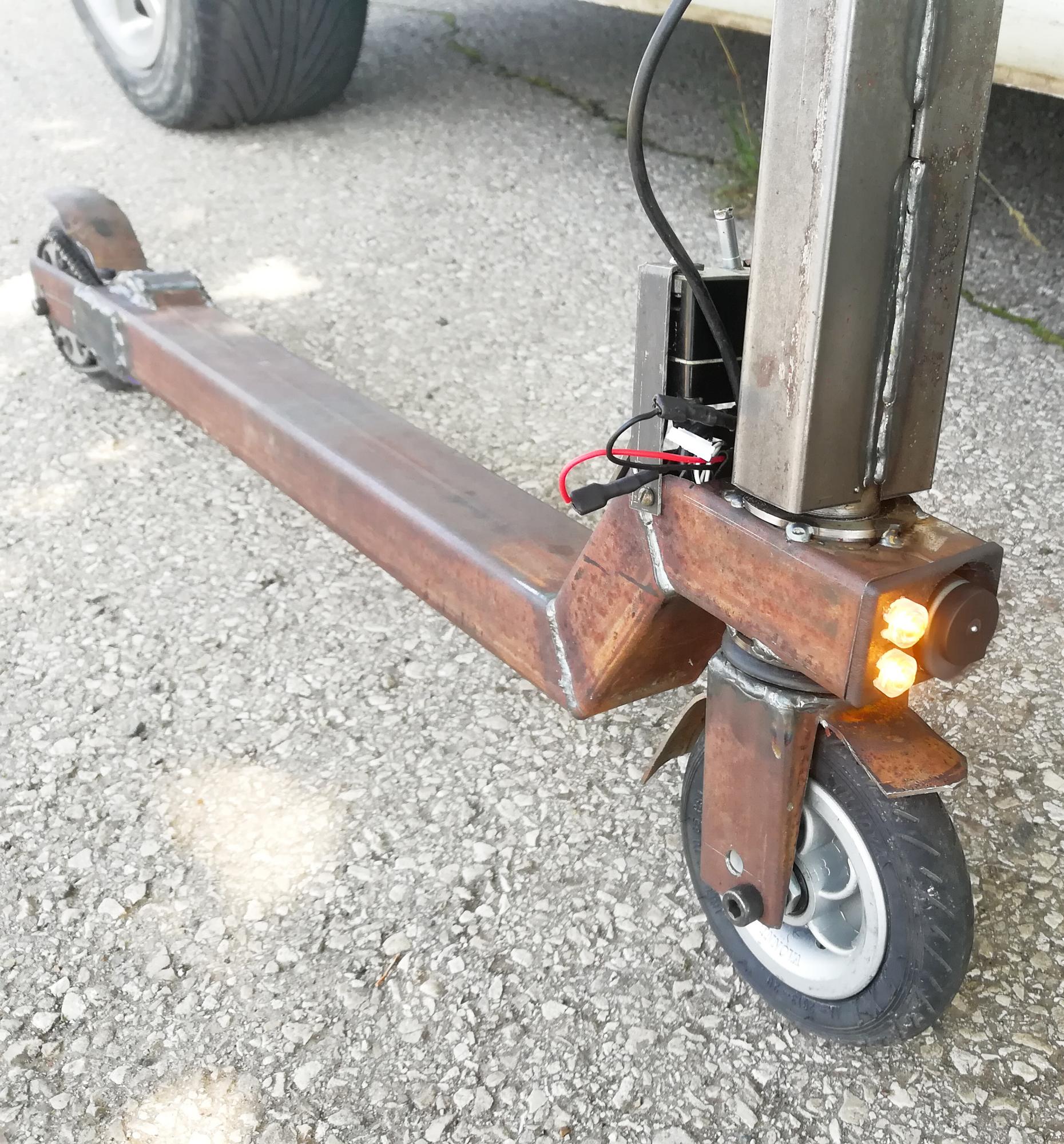

Andrey.elektro
Я свои первые два самоката делал на мотора от крадрокоптеров. Маленький работал на моторе 6010 с 200KV. У него вроде должно быть 1000Вт при 24В. Я делал на 16В (и пробовал на 20В). Контроллер был тоже от квадрокоптера на 2-6s 60A. Мои 85кг разгонял примерно как сяоми. И максималка тоже 23кмч. Мотор грелся, но терпимо. Цепной привод. Передаточное было 1:4,5. Колесо сначала 100мм, потом 125мм.
Основная проблема в жуткой тряске! Колеса жёсткие, амортизации не было...
Второй самокат сделал крупнее и мощнее. Тут уже использовал мотор побольше: 8318 с 120KV. Он должен выдавать 2500Вт на 48В. Но запитал его на 24В. Контроллер Flipsky Fsesc 4.12. Настройка под мотор: 100А фазного. Опять цепной привод, с передаточным 1:3. Колеса пневматические диаметром 250мм.
Получился с хорошим (но не бешенным) разгоном и максималкой 35кмч. Мощность на колесе 500Вт.
Мотор грелся до 70-80 градусов.
