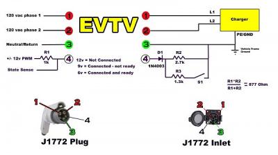

Вопрос актуален. Прошел почти год. Может поменялось что? Я, вот, находил столбики Револьты летом. Никакая карта МОЭСК не нужна более. Станции открыты, но ток подают по запросу с приложения и только на type2. Обычные розетки там обесточены и в службе поддержки говорят, что работают только type2.
Насколько я понимаю, при номинале батареи в 72В не особо важно какое напряжение подается. Важна лишь сила тока. А лишнее напряжение зарядное устройство отсечет по BMS. Так что можно наверно и 380 подавать. Важен лишь некий переходник с type2 на c14.
Хмм... Что-то мне подсказывает, что это так не работает  :ah:

sov8181
Цитата: Ariston от 23 Нояб. 2023 в 13:04Станции открыты, но ток подают по запросу с приложения и только на type2
Открываем гугл и гуглим, первая же попавшаяся ссылка: https://ru.wikipedia.org/wiki/Евроразъём_тип_2
Внимательно читаем смотрим фото и понимаем, что просто сделать переходник не получится, нужно правильно подобрать резисторы в контрольной цепи.
