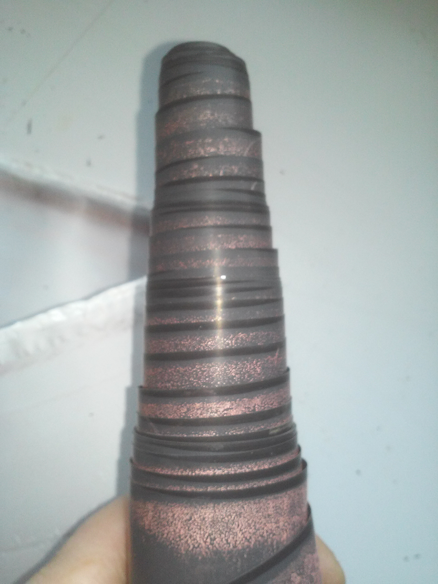

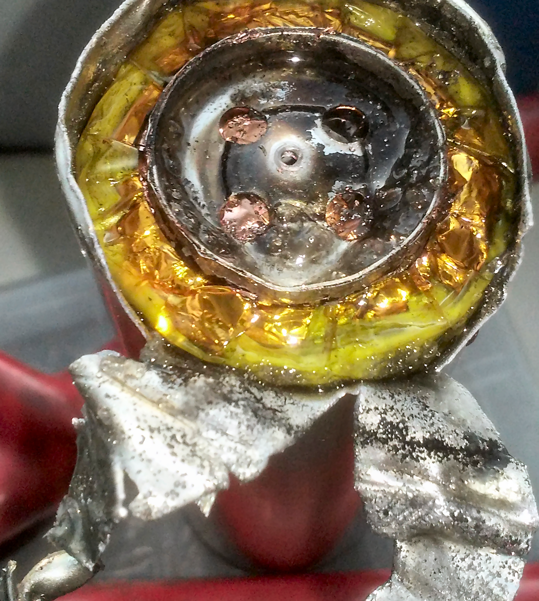

Lexxre
Добавлено 27 Сен. 2020 в 23:45
А дорогой чем отличается? У него электролит на основе фтороорганики?
[/quote]
Субъективно дешёвые фосфаты воняют при разгерметизации по-другому    ----  электролит  другой и медная фольга такая тонкая что поражает (фольга  растворяется при работе -- при разборе наблюдал много раз  только культяпки остаются у электрода). При неправильной работе растут дентриды и фосфату конец (локально греется через дентрид разряжаясь в 0 вольт ) Поэтому и вес у нового фосфата менее стал.
это хадвей
